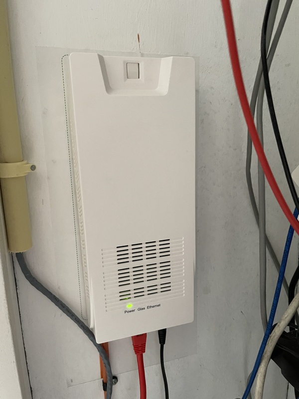

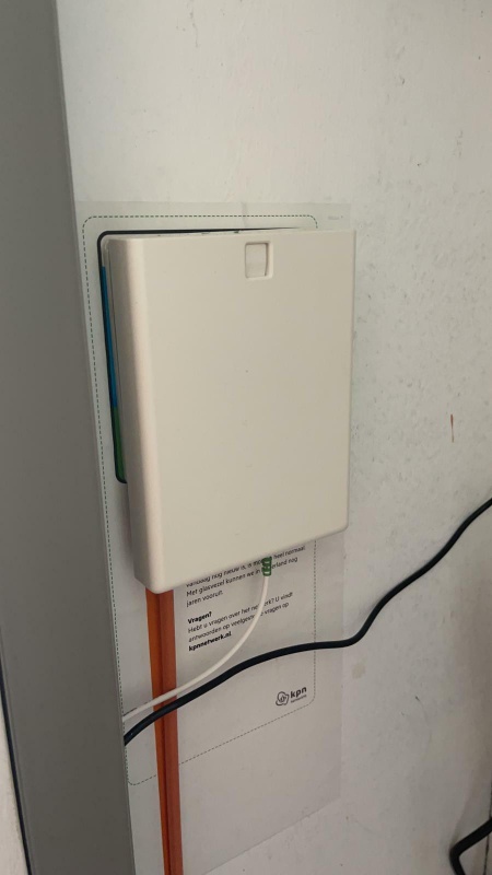

Volgende week stap ik gedwongen over van XS4ALL naar KPN. En moet ik dus de fritzbox inleveren. Nu wil ik een eigen fritzbox halen maar zoek er 1 waar de glaskabel direct in gestoken kan worden. Is er iemand hoer die weet welk model goed werkt waar dit mee kan?
Ik woon in een nieuwbouwwijk en de glasvezel ligt net een jaartje onder de grond. Aan de muur hangt de ZTE ZXHN F3100 welke over een TK01 is geschoven.
Afbeeldingslocatie: https://tweakers.net/i/2huwi7ZR7VtV-10Vd2XSNHral3k=/x800/filters:strip_icc():strip_exif()/f/image/J5YRziKU8Fi90r71GyA77UoF.jpg?f=fotoalbum_large
Is dit dan GPON of AON?

  • Barre73
  • Laatst online: 10:21
Tylen schreef op donderdag 5 augustus 2021 @ 18:55:
Dit is AON. Als je hier je eigen vezel in wil steken moet deze ZTE eraf en vervangen worden voor de patchcover zodat je een glaskabel kan patchen op je Fritzbox.
Bedenk wel dat je ook nog een SFP module moet aanschaffen voor in die Fritzbox.
Duidelijk verhaal thanks. Weet je toevallig ook welke sfp? ;)

Ja, staat gewoon op hun website (Google op KPN eigen router).
Of wacht hier even op mensen die het ook hebben gedaan.
Bij de techniek "Active Optical Network (AON)", is de NT een mediaconverter, hiervoor zijn de specificaties beschikbaar:
IEEE 802.3 100Mbit (100-Base-BX-U) of 1Gbit (1000Base-BX-10-U) (bidirectional Full duplex transmission, no auto-negotiation, no pause frames)SFP Specs: TX 1310 nm / RX 1490/1550 nm14 km range>15 dB power budgetClass 1 laser productTransmit power -3 ... -9 dBmReceive power -3 ... -22 dBmType Fiber is singlemode Fiber (9/125) met SC/PC connector (blauw) of SC/APC connector (groen). De gebruikte connector in de FTU kan verschillen. Verbind deze via een koppelblokje van het goede type (kleur). Let op: verbind nooit verschillende kleuren!

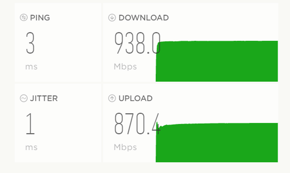

Iemand vanavond internetstoringen? Viel echt tussen 21.00 en 22.00 om de haverklap weg. Rood licht op de Experiabox V10. Nu lijkt het weer goed.
Of kan het ermee te maken hebben dat ik eerder deze week de internetsnelheid verhoogd heb? Moest ook als de TV-ontvanger herstarten en we hadden tot een herstart van de Experiabox geen vaste telefoon. Ik heb hem sinds gisterenmiddag nu als een keer of acht moeten herstarten,,,,,,,

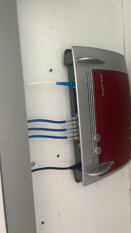

Die bestaande ZTE NT is in principe al afgeboekt en zou dus niet terug hoeven (hoeft ook niet als je verhuist of helemaal weggaat bij glasvezel).
Als het je lukt met de KPN monteur kan je die ZTE proberen te houden en daar de SFP uit halen en in je FB schuiven. Weet je altijd zeker dat je de goede hebt.

O ik heb alles al binnen. Dus als de signaal eraf gaat hang ik zelf de kpn box op. Als alles werkt stuur ik die monteur weer weg en bouw ik alles om. Die ZTE blijft hangen omdat ik alles nog origineel wil kunnen maken. Zo heb ik dat altijd gedaan.

Je kan niet de ZTE laten hangen en tegelijkertijd direct op glas inprikken. Het is het een of het ander.

Dat snap ik ;). De ZTE haal ik eraf en berg ik,samen met de kpn box, op. Op de ftu hang ik de tk01 cover en die kabel gaat in de 5490.
Maar dat doe ik pas als alles goed werkt met de originele hardware.

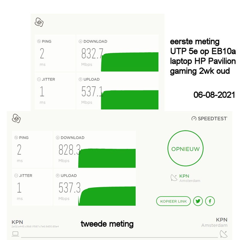

Ik heb een 1Gbps Hussel abbo en haal gemiddeld zo'n 840 Mbps downspeed. Sinds 22/7 krijg ik i.p.v. 500 Mbps een 1Gbps uploadspeed zoals toen vermeld in een e-mal van KPN. De gehaalde upload komt nooit hoger uit dan 540 Mbps en download dus 830 Mbps.
Gemeten wordt hier met een HP Pavilion game (2 wk oud) en een UTP5e testkabel of UTP6 testkabel, rechtstreeks aangesloten op de EB10A. Met diverse speedtesten/servers/tijdstippen gemeten haal ik alleen bovenstaande 'snelheden'. Ik lig niet jankend onder mijn bureau met deze snelheden, want ik kan er goed mee uit de voeten, maar dit is niet wat mij beloofd is en waarvoor ik het abbo heb afgesloten.
Telefonisch contact met 'klantenservice' en @KPN_webcare komen niet verder dan de aloude riedel: hier bij KPN staat alles goed/haal alles van het stroom af/reset naar fabrieksinstelling/ maak een screenshot en dan stopt de communicatie.
Heeft iemand op dit forum nog suggesties (anders dan 'zoek een andere provider') ?Afbeeldingslocatie: https://tweakers.net/i/CI78ZzP0JaS1t1tMD8pk6qcINK0=/800x/filters:strip_icc():strip_exif()/f/image/bOSlS9mtrSw5hAIyRQ1VpAy8.jpg?f=fotoalbum_large

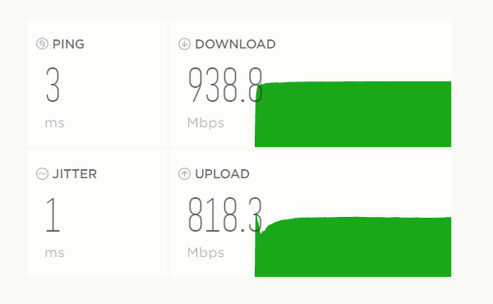

Vanmorgen overgegaan van XS4ALL naar KPN en gelijk mijn eigen Fritz!box aangesloten direct op glas. Dit scheelt mooi 1 stekker in de meterkast.
TK01 cover van kpn zodat de media converter niet meer nodig is:
Afbeeldingslocatie: https://tweakers.net/i/xyQcG6RQo3lkvGz8wOLLZHHSHhU=/x800/filters:strip_icc():strip_exif()/f/image/pP0bnuexqs6c2ZxzHFYmlbbU.jpg?f=fotoalbum_large
En glas direct in de Fritz.
Afbeeldingslocatie: https://tweakers.net/i/DeiVE2deTNUigXg_WEQuzw4QWIg=/x800/filters:strip_icc():strip_exif()/f/image/cFJoJzha1R0dUKWdER1n3TFw.jpg?f=fotoalbum_large
Internet performed ook goed:
Afbeeldingslocatie: https://tweakers.net/i/tUFHGda0X-JiD1mSinQDm21xRvU=/x800/filters:strip_icc():strip_exif()/f/image/VzPadpzvwvMEODyqcmbvJzb2.jpg?f=fotoalbum_large
Thank nog @Barre73

dries_w schreef op woensdag 11 augustus 2021 @ 15:52:
Heeft iemand op dit forum nog suggesties (anders dan 'zoek een andere provider')?
Ik heb hetzelfde.
22 juli heb ik een email ontvangen met het bericht dat mijn upload naar 1 gbit zou worden omgezet. Tot op heden haal ik niet hoger dan 560mbit upload.
Gebruik een Edgerouter icm een Unifi netwerk, dus geen Experiabox. Een restart van de Edgerouter lost het niet op. Iemand die een eigen router gebruikt en wel 1000mbit upload heeft die iets weet? Er zijn geen wijzigingen aan de pppoe/vlan instellingen benodigd toch?

  • Farscape2
Farscape2
I'm a banana!
TFHfony schreef op donderdag 12 augustus 2021 @ 11:04:
Is bij jou de 1000/1000 al uitgerold? Bij mijn weten weten zijn ze een kleine maand geleden begonnen met 1000/500 op te waarderen naar 1000/1000 maar ging dit in fases en kon dit tot het eind van het jaar duren?
https://www.kpn-wholesale...isch-bij-wbavula-ftth.htm
Zoals @dries_w in zijn vorige post vermelde, is het door middel van een e-mail vanuit KPN gecommuniceerd dat 1000/1000 beschikbaar zou zijn.
Deze e-mail heb ik op 22 juli eveneens gehad. Hier wordt niet gesproken over een termijn of duur, enkel dat de synchrone snelheid beschikbaar zou zijn. Dit is bij sommige wel het geval, zoals bij dries_w en bij mij niet. Dus of de marketing afdeling was te snel/onduidelijk in hun communicatie dat het tot eind van dit jaar zou gaan duren voordat iedereen echt over is, of er is iets anders aan de hand waardoor wij niet hoger dan 500mbit krijgen.
Screenshot van de e-mail in kwestie:
Afbeeldingslocatie: https://tweakers.net/i/x8e0lY1eIchtlcd52ISs_WGcnSE=/full-fit-in/4000x4000/filters:no_upscale():fill(white):strip_exif()/f/image/tCxWC5w56PBaH6j5Bbdogtia.png?f=user_large
AMD Ryzen 9 9800X3D | Sapphire Pure Radeon RX 9070 XT | LG OLED48CX6LB | Marantz NR1608 | Panasonic DP-UB824 | Nvidia Shield TV Pro

Zoals ik al poste: volgens KPN geeft mijn profiel aan dat ik 1Gbps down/up zou moeten hebben en ja ik heb alles van het stroom af gehad en ja ik heb alles gereset en ja mijn netwerkkaart/drivers/UTP kabel kunnen 1Gbps aan.
Wie het weet mag het zeggen.

Dit is niet iets fysieks in de PoP of kabel. Dan zou ook de download beïnvloed worden. En een patch kan niet. Die zit in een Gbit poort, meer niet.
Ik kan hier ook niks van maken helaas, anders dan dat er nog steeds een 1000/500 profiel actief is. Dat klinkt het meest logisch.

Afbeeldingslocatie: https://tweakers.net/i/5j9hJQ5B5Rf-F5KfiqyMohUWEXg=/full-fit-in/4920x3264/filters:max_bytes(3145728):no_upscale():strip_icc():fill(white):strip_exif()/f/image/Cc2hxiSAtNB67bzVhgaohUXP.jpg?f=user_large
Voor dit screenshot heb ik de NT en EB10A van het stroom afgehaald en alle andere UTP kabels uit de EBA gehaald. Na opstarten van de NT de EB10A weer opgestart om met een UTP5E kabel tussen EB10A en laptop diverse keren een speedtest uit te voeren. Dit maal piekte de download boven de 900 Mbps wat normaal is te noemen (maar ik zelden zie) de download ligt zoals de laatste maanden rond 540 bps i.p.v. de beloofde 1 Gbps
