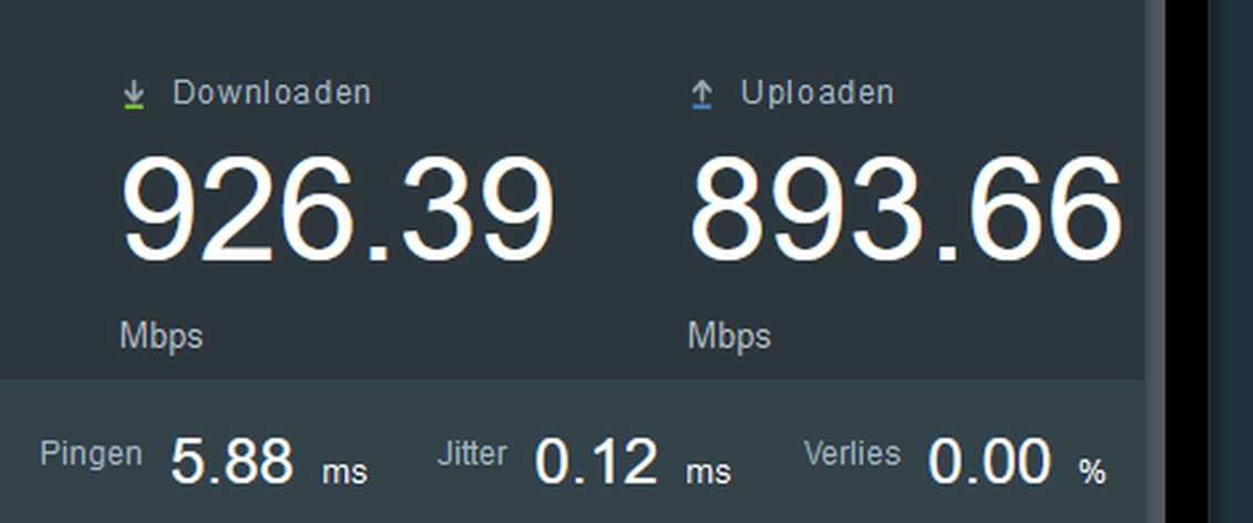

Het lijkt erop dat de upload verhoogd is.
Afbeeldingslocatie: https://tweakers.net/i/jGvtaEHeQNuYT0xUfGUIJ1TJPTU=/full-fit-in/4000x4000/filters:no_upscale():fill(white):strip_exif()/f/image/rUG0Ww6WAI1Drrgbv82G1SXG.png?f=user_large

Glassertje schreef op donderdag 15 juli 2021 @ 17:39:
Yes, je hebt gelijk hier ook - strakke lijn - ziet er goed uit!

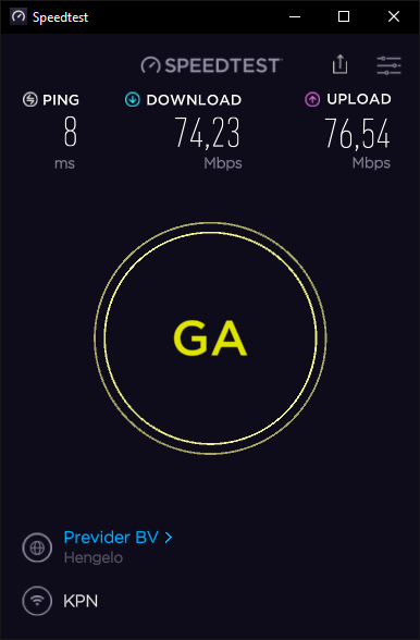

  • Pilovali
  • Registratie: September 2014
  • Laatst online: 12-10 09:56
Ik haal momenteel 75/75 Mbps op een oud Telfort 50/50 Mbps abo.
Weet niet als KPN de snelheden verhoogd of als dit een bug is. Mijn IP adres is wel veranderd sinds onderhoud van vannacht.
Afbeeldingslocatie: https://share.pilovali.nl/6a12yT6b4.png

Pilovali schreef op donderdag 15 juli 2021 @ 21:14:
Nee dit is geen BUG, je bent namelijk afgelopen nacht technisch omgezet van Telfort profiel na KPN profiel.
dat betekend ook ander ip en als experia box het ondersteund ook IPv6 gekregen.
en de 50/50 abbo kpn is kwa profiel 70/70 :) dus dat klopt helemaal je bent er dus op vooruitgegaan :)
  • Pilovali
jopoh schreef op donderdag 15 juli 2021 @ 22:13:
Ahh zo. Ik heb een oudere v8. Zie geen IPv6 in de webinterface.
Ik was er niet van bewust dat 50/50 Mbps eigenlijk 70/70 was. Maar erg leuk :D

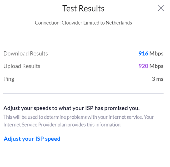

  • Ernemmer
Ernemmer
Being fit is free
Gisteren geupgrade van 500mbit naar 1000mbit en net de Experiabox v8 vervangen door een v12 en de verbinding is goed.
Leuke meevaller is de hoge upload :)

Ernemmer schreef op vrijdag 16 juli 2021 @ 12:35:
Zoals in het bericht boven je te lezen is, is die symmetrische snelheid per vandaag dus al aangezet in plaats van 18 juli. Dus je upload is normaal ;)
Het is me vrijdag niet opgevallen maar gister wel:
Afbeeldingslocatie: https://www.speedtest.net/result/11745271109.png

  • Richub
  • Laatst online: 10:56
Hier ook gigabit up & down nu:
Afbeeldingslocatie: https://tweakers.net/i/5rvsIQGmulto6WXdc57BsIPBZ1k=/full-fit-in/4920x3264/filters:max_bytes(3145728):no_upscale():strip_icc():fill(white):strip_exif()/f/image/36eqbTFc99kXci1eyXsFVqag.jpg?f=user_large
d:)b
Voor de mensen met een Fritzbox 7590: Wel de snelheid van de verbinding aanpassen naar 1000/1000, anders capt de Fritzbox de snelheid af. (QOS)
