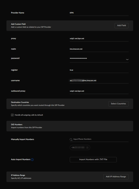

Ik ben bezig UniFi Talk op te zetten i.c.m. met een vaste lijn van KPN maar ik krijg dit nog niet werkend.
Ik heb AON met 1 vaste lijn welke ik wil instellen maar ik krijg vanuit Freeswitch (waar UniFi Talk gebruik van maakt) iedere keer deze melding.
[ERR] sofia_reg.c:2470 KPN Failed Registration with status Forbidden [403].
Afbeeldingslocatie: https://tweakers.net/i/EDpW2kugFcrjE1p0KlkdkZwKG_U=/x800/filters:strip_exif()/f/image/45wolil2eYeTy41czjHqnAU7.png?f=fotoalbum_large
Dit zijn de instellingen die ik gebruik in Talk, ik kan meerdere custom fields maken maar ik weet niet precies welke ik nodig ben om dit volledig werkend te krijgen, voor zover heb ik dit eerst getest zonder resultaat.
Als iemand misschien een idee heeft hoor ik het graag! :)
