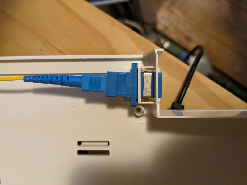

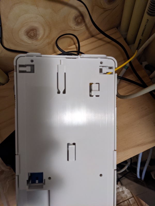

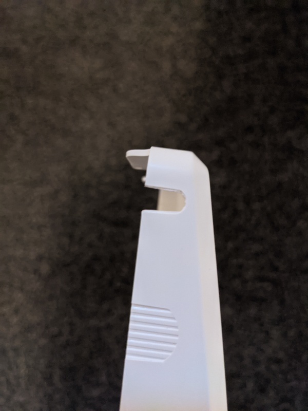

Wat ik heb gedaan bij mijn TY-01.
Ik heb de afdekkap die er af is gehaald bij het plaatsen van de NT bewaard.
Hierin heb ik een SC/UPC adapter geklikt (je kan die dummy die er in zit verwijderen), de inkeping linksboven geopend en mijn eigen glasvezelkabel in de adapter gedrukt.
Dan heb je een eigen patch cover welke je weer op de FTU kan schuiven en de pig tail in de FTU klikt dan in de adapater.

De NT moet er sowieso af (al is deze niet per se zwart, een zwarte is de NT die op de TY-01 FTU hoort).
Wat is nou 'HET' grote voordeel van vermijden van de KPN ONT? Dus directe aansluiting van FTU naar eigen router met SFP. Merken jullie grote verschillen?

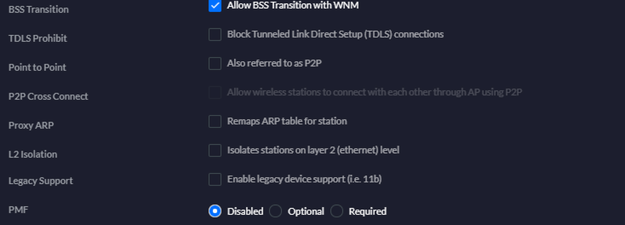

Hallo mede-tweakers,
Dit is zowel een netwerk als een KPN vraag, maar aangezien ik er pas sinds ik KPN heb echt last van heb, zet ik hem even hier.
Ik woon in een huis van drie verdiepingen. Beneden hangt de experiabox v12 en die zorgt voor WiFi beneden. Op de beide andere verdiepingen hangt een Unifi AC-LITE access point met dezelfde SSID. Boven staat ook een televisie met een Chromecast.
Nu komt het issue. Als ik boven mijn Chromecast wil gebruiken (dus zowel telefoon als Chromecast verbonden met access point), kan de telefoon niet verbinden met de Chromecast. De experiabox "ziet" ze allebei, ze hebben beide een IP adres. Als ik naar beneden loop (telefoon direct verbonden met experiabox), kan ik de Chromecast wel selecteren. Ik heb gezocht naar relevante settings in de Experiabox en de access points, maar kom er niet helemaal uit. Heeft een van jullie een idee?
Kleine toevoeging: ik had hiervoor Ziggo en geen problemen

Thoppie schreef op maandag 11 januari 2021 @ 10:27:
"L2 Isolation" toevallig aanstaan?
Te vinden in de controller bij Wireless Networks, advanced options.
www.google.nl

MisteRMeesteR schreef op maandag 11 januari 2021 @ 11:34:
Nee, die staat uit. Hieronder de settings uit die sectie. Zou het ook de Experiabox zelf kunnen zijn? Ik heb gelezen dat er wat problemen waren met het herkennen van Chromecasts, maar dit leek me toch een ander probleem.
Afbeeldingslocatie: https://tweakers.net/i/glzzRWPG2z-R1SWTcCeyfScfch4=/full-fit-in/4000x4000/filters:no_upscale():fill(white):strip_exif()/f/image/e2KOj4EsveF6Dq0CXkHwm8PV.png?f=user_large

Thoppie schreef op maandag 11 januari 2021 @ 13:41:
Ga eens op zoek naar soortgelijke instellingen in je access points. Klinkt alsof je AP isolatie toepast, niet je experiabox.

Misschien een domme vraag maar waarom gebruikt KPN zo'n grote Genexis unit? Ik kwam van T-Mobile en daar ging de glaskabel via een SFP direct in het modem. Lijkt mee een veel simpelere oplossing en scheelt weer een stopcontact.
Intussen mijn eigen EdgeRouterX-SFP aangesloten ipv de KPN-Box12, was even pielen want KPN gebruikt ook nog PPPoE. Ik heb m'n router maar op de Genexis aangesloten via een UTP kabel net als de KPN-Box12.
Zou mooier zijn om de Genexis ook weg te laten maar ik zag dat de glasvezelkabel 'naakt' in deze unit zit. Dit durf ik nog even niet aan want dan zou deze ook dus 'naakt' in de meterkast hangen in m'n modem. Of zou er hier waaghalzen die de Genexix NTU hebben weggelaten?

xabre16v schreef op dinsdag 12 januari 2021 @ 15:47:
T-Mobile is ook al lang gestopt met die manier van aansluiten en die hebben nu zelfs een losse mediaconverter/NT er naast zitten dus niet op de FTU geklikt.
Zo te horen heb jij een oudere FTU die relatief smal maar wel hoog is? Daarbij is alleen het bovenste deel de NT. Het onderste deel is de vaste grondplaat oftewel de FTU. Ook als je dat bovenste deel er af zou halen hoort daar weer een zelfde stuk leeg plastic op.
Zie ook dit overzicht van FTU's en NT's.
Het ligt aan de FTU welke NT(mediaconverter) je er bij krijgt.
Die "Genexis unit" is je mediaconverter fiber <-> ethernet.
Zelf heb ik een andere FTU, een TY-01, de dummy die daar op zat heb ik zelf omgetoverd naar een patchcover en de fiber uit zelfgemaakte patchcover in mijn ER-4 gestopt.
Het kan technisch wel, maar je moet er wel "handig" in zijn om op de FTU een rechtstreekse glasvezelkabel aan te sluiten. Bij de ene FTU is het makkelijker dan bij de andere.
Dennis-L schreef op dinsdag 12 januari 2021 @ 18:55:
Zelf heb ik een andere FTU, een TY-01, de dummy die daar op zat heb ik zelf omgetoverd in een patchcover en de fiber uit zelfgemaakte patchcover in mijn ER-4 gestopt.
Yup, voor mij hetzelfde, ook een TY-01 met de kap dit er standaard bij zit, als patchcover ingezet.

Hmmbob schreef op maandag 11 januari 2021 @ 13:49:
Ik heb mijn best gedaan, maar het lukt me echt niet om dit te veranderen. Het is ook mega inconsistent. Gisteren kon ik bijvoorbeeld opeens wel met de Chromecast connecten toen ik boven was. Heel vreemd. Het is ook het enige apparaat waar ik problemen mee heb.
Thanks voor de hulp iig!

Thoppie schreef op woensdag 13 januari 2021 @ 11:59:
Ik heb geen Unifi's, dus weet niet hoe het kan heten. Volgens mij noemen ze het bij TP-LINK "Guest mode" oid. Misschien even in Unifi topic vragen?
Je kunt ook de Experiabox even vervangen voor een andere router en kijken of het probleem blijft bestaan. Ik ben sinds eind december over gegaan van Ziggo naar KPN, en vaak problemen met kort wegvallen van internet signaal. Heb de Experiabox vervangen door een Fritzbox 7590 en geen problemen meer gehad. Bovendien met de fritzbox veeeeel meer mogelijkheden.
