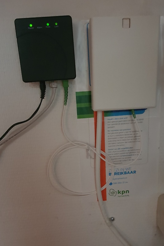

  • xabre16v
Vraagje, 8 januari ga ik over van Oxxio glas (KPN) over naar KPN.
Momenteel heb ik m'n eigen apperatuur in gebruik (Uniquiti EdgeRouterX SFP), glas gaat hier direct in.
Nu kreeg ik net een KPN Box 12 thuisgestuurd. Even open gemaakt, alleen een modem. Geen glas/UTP converterkastje.
Nu las ik dat KPN wel eigen apparatuur toestaat maar het KPN modem wel 1x aangesloten moet geweest zijn vanwege activatie.
Omdat er geen een glas/UTP converterkastje in de doos zit, weet iemand of de monteur dit dan meebrengt en aansluit? (zodat ik het weer weg kan halen zodra hij de deur uit is)
[ Voor 5% gewijzigd door xabre16v op 24-12-2020 16:24 ]
  • Soundwork
  • Laatst online: 28-09 20:27
xabre16v schreef op donderdag 24 december 2020 @ 16:23:
De NT of ONT zit nooit in het pakket. Dat neemt de monteur mee.
Maar als je nu al NT hebt, dan is de kans groot dat hij deze laat zitten. Je moet wel 1-malig de EP 12 aangesloten hebben gehad, anders gaat de facturatie niet lopen...
  • xabre16v
Soundwork schreef op donderdag 24 december 2020 @ 16:30:
Ok helder. Ik heb geen NT want glas gaat direct in het modem.
  • Soundwork
xabre16v schreef op donderdag 24 december 2020 @ 16:32:
Dat lijkt me sterk, ook Oxxio heeft een NT of losse mediaconverter geleverd....
Als je op KPN Wholesale gepatcht bent, krijg je altijd een NT of mediaconverter.
  • TFHfony
  • Laatst online: 22:01
TFHfony
Professional Weirdo
Soundwork schreef op donderdag 24 december 2020 @ 16:35:
Kan bij KPN ook gewoon. NTU er weer aftrekken en de vezel bijvoorbeeld direct in je FritzBox 5490 steken. KPN heeft het liever niet, maar dat is wat anders...
  • xabre16v
TFHfony schreef op donderdag 24 december 2020 @ 16:40:
Thanks. In dit geval een EdgeRouterX SFP. Maar zo'n Fritzbox 5490 heb ik in mijn T-Mobile tijd ook gebruikt direct op het glas.

krakendmodem schreef op dinsdag 24 november 2020 @ 07:51:
Dat zwarte kast (ONT) hangt bij de klant bij de aansluiting.
Heb je eigenlijk die ONT zelf zo op die patchcover gemonteerd, of wordt dat zo opgeleverd?
  • krakendmodem
  • Laatst online: 17:57
Tommert38 schreef op vrijdag 25 december 2020 @ 21:14:
De monteur had deze met dubbelzijdig tape.op die patchcover geplakt :P. Ach, het hangt in de meterkast dus ik laat het maar zo.
Bij de overige buren is het twee schroefjes in de muur en daarop de ONT gemonteerd. Zoals het hoort. Dus niks op de patchcover geplakt.
Afbeeldingslocatie: https://tweakers.net/i/YYxXe3O1jXs_XwqM3IZKMBCHH78=/x800/filters:strip_icc():strip_exif()/f/image/uCmCuiGjLaLo6rCMvvC7wY3O.jpg?f=fotoalbum_large
De monteur nam hier de ONT mee.
[ Voor 27% gewijzigd door krakendmodem op 25-12-2020 21:33 ]

krakendmodem schreef op vrijdag 25 december 2020 @ 21:31:
Er bestaat geen "zoals het hoort". Beide manieren werken prima mijns inziens. Zolang je met die ONT op de patchcover maar niet dat lipje afdekt waarmee je de cover er weer af kan halen.
  • krakendmodem
Barre73 schreef op vrijdag 25 december 2020 @ 22:35:
Persoonlijk vond ik het netter om dat kastje op te hangen met twee schroefjes. Ik plak de Experiabox immers ook niet met dubbelzijdig tape aan de muur vast. ;).
Aan de andere kant: ik ga momenteel op verschillende locaties langs om KPN Epacity verbindingen om te prikken/patchen op een glas aansluiting. En daar hangen die Cisco modems soms letterlijk te bungelen in de patchkast, dus tsja... Het kan erger.
Het was hier door de monteur erop geplakt die ons van koper naar glas had gemigreerd. "Waarom moeilijk doen als ik het er op kan plakken" gaf de monteur nog aan :+
[ Voor 16% gewijzigd door krakendmodem op 25-12-2020 23:09 ]
Het was gewoonweg het mooist geweest om de Nokia ONT's ook in de form factor te laten maken die past op de TK-01 en heb je dat gedoe ook niet meer om het bij klanten verschillend op te hangen. De Genexis/Packetfront NT's voor AON hebben nu ook een form factor voor de TK-01 (naast de bestaande form factors voor de TY-01 FTU's). Maar ja, dat kost weer extra geld, dus is dat financiele voordeel direct weg..... Voor AON dus wel verschillende NT's maar voor GPON geen verschillende ONT's....
  • Tommert38
  • Laatst online: 04-10 23:46
Ik vind het eerlijk gezegd juist mooier met de ONT erop geplakt, dan lijkt het minder ruimte in beslag te nemen :). Beste was inderdaad geweest een opklikbare ONT, maar ik mag toch aannemen dat men daar mee bezig is.
Is het overigens alleen mogelijk GPON werkend te krijgen met deze specifieke Nokia ONT, of zou een (willekeurige) andere ONT wellicht ook kunnen werken? En zo niet, weet iemand waar dat dan aan ligt? Apparatuur in de POP?
  • Dennis-L
  • Laatst online: 05-10 08:07
Tommert38 schreef op zaterdag 26 december 2020 @ 13:45:
Voorlopig alleen de door provider geleverde ONT.
Een ONT moet kunnen praten met de OLT om te bepalen welke data voor de betreffende ONT is en wanneer deze ONT data mag versturen (tijdslot).
De ONT moet ook worden aangemeld dat is ook iets dat voorlopig alleen door de monteur gedaan kan worden.
Zeker nu GPON nog redelijk nieuw is voor KPN WBA zullen die niet staan te springen als je nu al een wildgroei van ONT's op hun netwerk gaan krijgen, dat maakt eventueel troubleshooten lastiger.

Raar. Zonet roept mijn moeder dat de televisie het niet doet. Ik krijg een melding op mijn telefoon dat internet van het Wifi-punt verdwenen is. Ik heb inderdaad geen internet.
Vervolgens kijk ik naar de NTU. Power brandt. Ethernet ook. Glas is uit. Dus start ik de NTU opnieuw op. Wel internet, geen beeld. Ten slotte maar even de EdgeRouter aan- en uit gedaan. En ja hoor, er is weer beeld.
Geen idee waarom het glasnetwerk er opeens uitlag. Was in omgeving Sappemeer.

Monteur (die ik niet nodig heb) komt vrijdag aanstaande. In principe werkt de KPN Box 12 gewoon op mijn FTU via het xs4all netwerk. En waarschijnlijk de huidige Fritzbox 7590 ook op KPN.
Is er een moment waarop de FTU internettoegang verliest op het xs4all netwerk, en dan overschakelt op KPN?
Of kan de toegang nog even naast elkaar lopen, en hoe kiest men dan voor het netwerk.
Nou je sluit de router aan op de NT, niet op de FTU 😉
Op een gegeven moment zal je via XS4All geen internet meer hebben en sluit je de EB12 van KPN aan 😀
