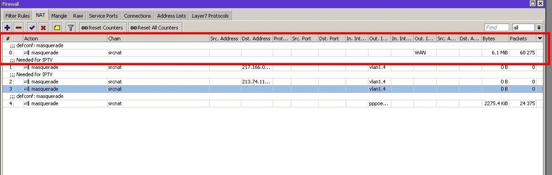

  • colorsone
  • Laatst online: 23:35
Voor de mensen die het zich misschien afvroegen, maar het is mij gelukt om de TP-Link Deco M9 plus als router te gebruiken zonder tussenkomst van de Experiabox.
Ik heb wel alleen glasvezel dus of tv en telefoon werkt durf ik niet te zeggen.

  • colorsone
MarcoC schreef op maandag 14 september 2020 @ 13:54:
Zou natuurlijk aardig zijn om te delen hoe je dat dan voor elkaar hebt gekregen :) .
Via PPPoE, gebruikersnaam: jemacadres@internet, en als wachtwoord kpn. Toen duurde het 15 minuutjes en werden alle instellingen opgehaald. Mocht je iets specifieks willen weten hoor ik het graag!
  • MarcoC
  • Laatst online: 06-09 16:13
colorsone schreef op maandag 14 september 2020 @ 14:07:
Een VLAN opgeven was niet nodig?

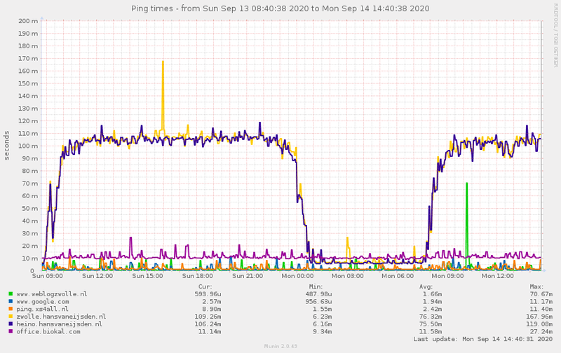

  • Hans van Eijsden
  • Laatst online: 16-08 18:29
Vanaf vorige week donderdag zijn de verbindingen van en naar een groot aantal hostingproviders plus ISPs slecht toegankelijk voor klanten van KPN, wanneer er nog van IPv4 gebruik wordt gemaakt. IPv6 gaat goed.
VoIP over die verbindingen is nu vrijwel onbruikbaar via IPv4.
Mijn vraag is: kan ik zelf actie ondernemen en zo ja, wat is de beste actie?
Het lijkt fout te gaan bij de verbinding van Eurorings richting TATA, ter hoogte van 134.222.249.250.
Hier de smokeping vanaf mijn thuislijn (KPN glasvezel 500/500) naar een VPS bij Tilaa (vps.hansvaneijsden.nl):

Hier pings vanaf een VPS bij Tilaa naar andere hosts:
Afbeeldingslocatie: https://tweakers.net/i/XFGX8Phi7a6wVxi5VZHtm1FIFZI=/800x/filters:strip_exif()/f/image/5ab9glqkoeQpqVVIZu3T3Vcu.png?f=fotoalbum_large
Waarbij zwolle.hansvaneijsden.nl aan KPN glas hangt, heino.hansvaneijsden.nl aan Telfort glas hangt (ook KPN dus), en office.biokal.com aan Ziggo hangt (geen problemen).
Na de landelijke piekuren zakt de ping, en verdwijnt de packet loss:

Ik heb deze problemen gechecked bij 27 andere mensen die KPN gebruiken, plus bij diverse andere looking glasses online. Ook https://www.tatacommunications.com heeft directe impact: pings boven de 100 ms die normaal tussen de 2 en 5 lagen.

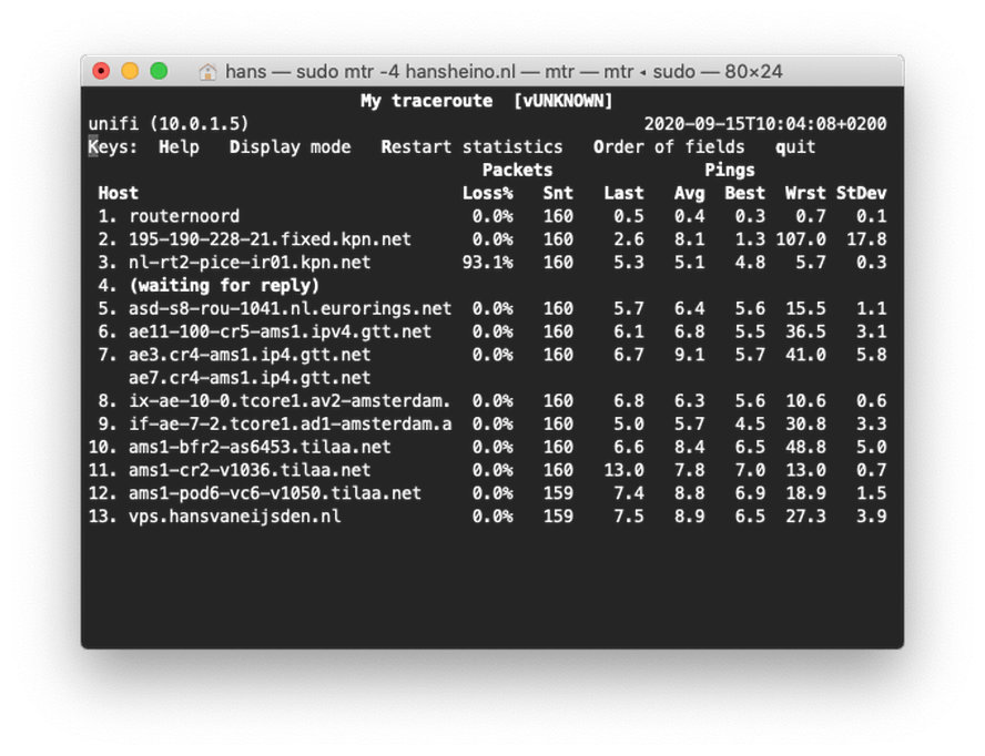

Mijn mtr van KPN naar Tilaa:
Afbeeldingslocatie: https://tweakers.net/i/2FjOso9k2gHqxylnKmzpOo1K0PI=/full-fit-in/4000x4000/filters:no_upscale():fill(white):strip_exif()/f/image/cFByE6JUtDvyBgH0YEtXp221.png?f=user_large
Welke opties heb ik?

  • colorsone
MarcoC schreef op maandag 14 september 2020 @ 14:23:
Ohja excuus:
Afbeeldingslocatie: https://tweakers.net/i/A_HvCvy1C8L1fbkO20dxxJpyjgU=/800x/filters:strip_icc():strip_exif()/f/image/u2G8NYd1uWIMJFlCZTsidDgI.jpg?f=fotoalbum_large

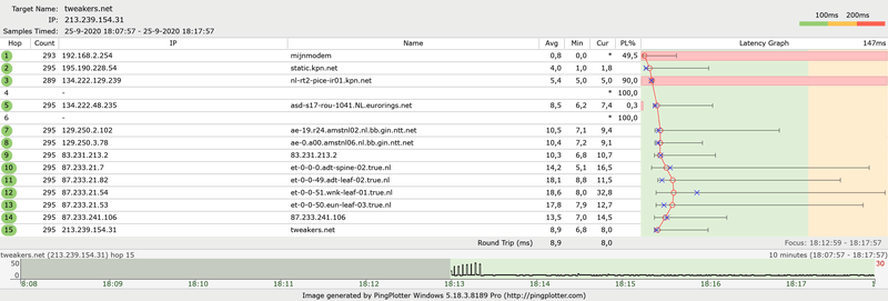

  • Laatst online: 21:52
Hans van Eijsden schreef op maandag 14 september 2020 @ 14:55:

Topic openen op het KPN forum kan altijd. Als er meerdere klanten zijn met hetzelfde probleem meldden die zich daar ook wel. Als je deze grafieken post zullen die echt wel kunnen kijken wat er mis gaat.
KPN international is AS286 uit m'n hoofd. En weer Eurorings of GTT. Daar gaat het mis, dus die moeten er inderdaad naar kijken. Of de routing aanpassen dat 'ie over een andere route loopt.
Net even snel geprobeerd via mijn telefoon aan de wifi van KPN glasvezel. Ook hier een ping van boven de 100ms naar je vps. Ik weet dat Tilaa een speedtest server heeft draaien, ook daar zie je dat het mis is.

  • Hans van Eijsden
krakendmodem schreef op maandag 14 september 2020 @ 15:49:
KPN international is AS286 uit m'n hoofd. En weer Eurorings of GTT. Daar gaat het mis, dus die moeten er inderdaad naar kijken. Of de routers aanpassen dat 'ie over een andere loopt.
Hartelijk dank voor je tijd en advies! Ik heb op het KPN-forum een topic aangemaakt, met mijn tekst hier als sjabloon: https://forum.kpn.com/int...-gebruikers-wat-nu-509574

  • Soundwork

Zojuist daar even gereageerd in dat topic, maar ik heb er weinig vertrouwen in :|
In de WinMTR die ik heb laten lopen en even 1980 pings laten stoppen.... hop 3 met IP 134.222.129.239 geeft dan 100% packet-loss....

  • Hans van Eijsden
krakendmodem schreef op maandag 14 september 2020 @ 21:07:
Vooral naar dat netwerk data versturen gaat bijna niet. Tijdens een speedtest via Tilaa kom ik niet hoger dan 5Mbit up. Andere server trek ik 100Mb up vol.
@Soundwork Kan bij het forum wel wat langer duren, maar zo heb ik destijds een grote storing in het netwerk wel kunnen laten verhelpen. Ik kwam via de reguliere helpdesk niet veel verder.
Denk dat ze het daar morgen oppakken.
Opgepakt hebben ze het zeker. Althans.. de routering is veranderd en ik heb hier persoonlijk geen hoge latency meer en geen packet loss meer.
De beruchte 134.222.249.250 lijkt uit de route verdwenen en er is *.ipv4.gtt.net voor in de plaats gekomen:Afbeeldingslocatie: https://tweakers.net/i/z66l4bN4Uba9ykYmO-5Q6Ki6HWI=/full-fit-in/4000x4000/filters:no_upscale():fill(white):strip_exif()/f/image/qtLPvGgADVPJ7uFAHYO2C4xX.png?f=user_large

  • badkuip
  • Laatst online: 06-09 14:09
Afgelopen weekend heb ik bij mijn ouders de Experiabox vervangen voor een Mikrotik router.
Zij hebben een KPN-glasvezelverbinding en hebben KPN IPTV.
Ik heb gebruik gemaakt van de routed IPTV handleiding op http://netwerkje.com/routed-iptv
en het uiteindelijk naar uren stoeien aan de praat gekregen. Het lukte alleen nadat ik deze in het rood gemarkeerde masquerade rule had toegevoegd:
Afbeeldingslocatie: https://tweakers.net/i/Az01NwjmEzI_2nBPFzKHSV7G11Q=/800x/filters:strip_icc():strip_exif()/f/image/o27roiwpDBCCu5scvsSAABXX.jpg?f=fotoalbum_large
Ik vraag me af hoe het ooit had kunnen werken zonder deze regel. Klopt de handleiding van netwerkje.com niet? Daar staat het volgende:
# NAT -- Let op dat deze specifieke regels VOOR algemene regels voor bijvoorbeeld internet moeten staan
add action=masquerade chain=srcnat comment="Needed for IPTV" dst-address=213.75.112.0/21 out-interface=vlan1.4
add action=masquerade chain=srcnat comment="Needed for IPTV" dst-address=217.166.0.0/16 out-interface=vlan1.4
Overigens heb ik pas na het aanmaken van de twee regels die hierboven staan de WAN-interface list aangemaakt. Zodoende zie je die alleen bij de allerbovenste masquerade en niet bij de andere masquerade rules..
Zijn er meer mensen die via 134.222.129.239 of de 139.156.98.100 hops veel packet loss hebben, of ben ik de enige? Op het KPN forum ook maar een melding gemaakt. Ook met de Experiabox heb ik hetzelfde probleem. Zou er een te hoge demping in mijn glasvezel verbinding zitten tussen PoP en FTU?

Soundwork schreef op vrijdag 25 september 2020 @ 19:11:
Heb je ook veel packet loss naar de MC router (195.190.228.x) in je regio? Zonee, zit het niet in je eigen FTTH aansluiting maar verderop in het netwerk.

MisteRMeesteR schreef op zaterdag 26 september 2020 @ 00:28:
De static.kpn.net hop rapporteert geen packet loss... het is de node erachter.
Afbeeldingslocatie: https://tweakers.net/i/hyY6RsjS3fZWhuL2gGDQn-B5rYc=/800x/filters:strip_exif()/f/image/K5vYHLp90kUBICBF0qh3EQqF.png?f=fotoalbum_large
edit: screenshot toegevoegd van PingPlotter naar tweakers.net
[ Voor 35% gewijzigd door Soundwork op 26-09-2020 22:29 ]

Soundwork schreef op zaterdag 26 september 2020 @ 19:04:
Op die screenshot heb je geen packetloss? Ja de tussenliggende routers reageren niet op alle pings maar dat kan prima normaal zijn.
Het was enkel een probleem als je packetloss naar je bestemming had.

ik222 schreef op zondag 27 september 2020 @ 22:25:
Ik heb begrepen van UP en wjb op het KPN forum dat ik de kaarten verkeerd gelezen heb.
Er is pas echt sprake van packetloss als dit op het eindpunt gemeten wordt. De tussenliggende hops laten helemaal geen ICMP door of staan op de allerlaagste prioriteit waardoor het "lijkt" alsof er packetloss op die hop zit maar niet het geval is. KPN heeft geen beschikking meer over transitprovider Eurorings wat verkocht is aan GTT. Hierdoor lopen de routes vaak met een omweg naar de eindbestemming wat dus kan zorgen voor hogere latency en/of packet loss. Niet echt ideaal voor gaming, video-vergaderen of VOIP.
Zie ook voor meer info:
https://forum.kpn.com/int...erde-connectviteit-510706
