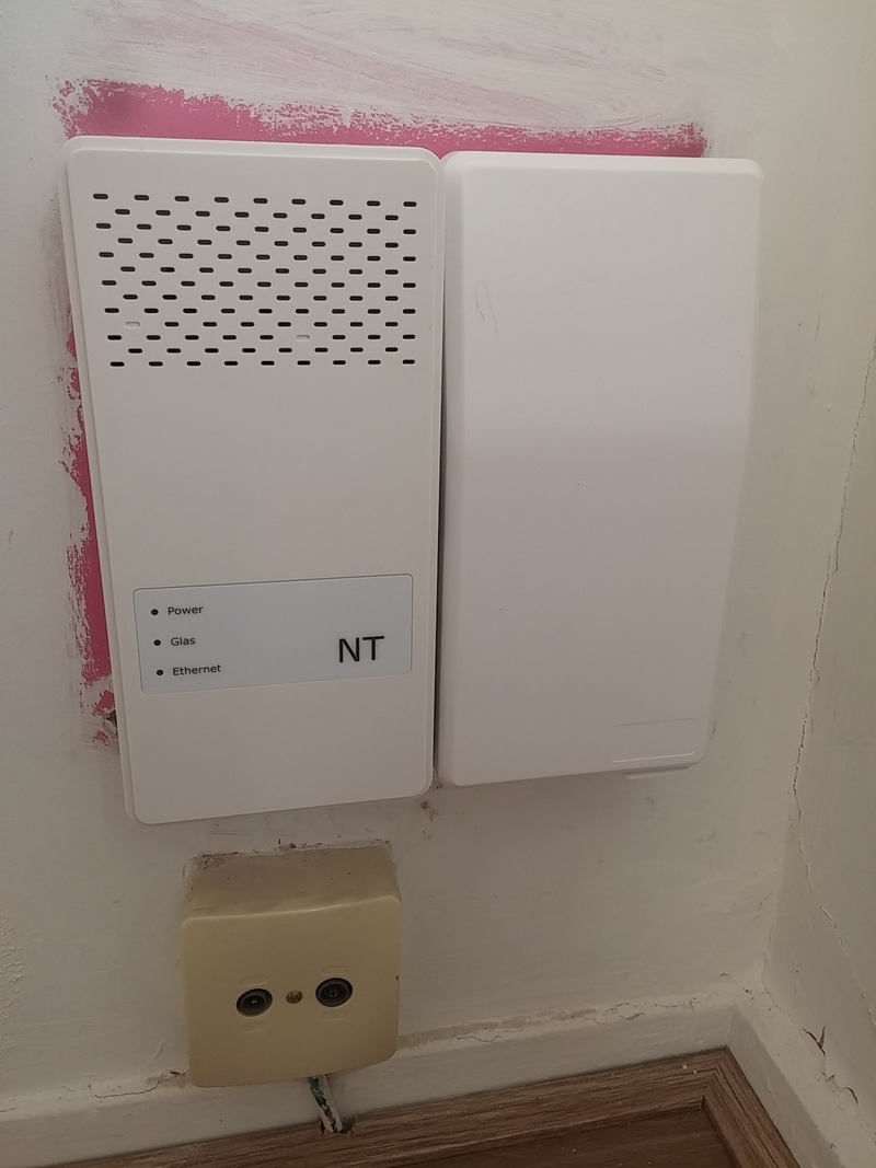

Kan je in de afbeelding zien, is geen ZTE maar een modem van Sagem
  • Edje040
  • Laatst online: 20-08 22:07
Speedmaster schreef op vrijdag 28 augustus 2020 @ 00:11:
Vandaar de afbeelding 😉

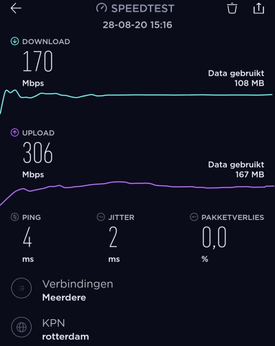

Hallo iedereen,
Vandaag is bij mij de binnenaansluiting verwezenlijkt. Ik zit alleen met de volgende vreemde situatie:
Oude situatie:
  • Abonnement: Ziggo 250/25
  • Snelheid laptop (LAN): 200/25
  • Snelheid mobiele telefoon (Wi-fi): 250/25
  • Gemeten snelheid aansluiting Netgear Orbi: 250/25
Nieuwe situatie:
  • Abonnement: KPN 500/500
  • Snelheid laptop (LAN): 80/200
  • Snelheid mobiele telefoon (Wi-fi): 160/290
  • Gemeten snelheid aansluiting Netgear Orbi: 500/500
De aansluiting is tijdens installatie doorgemeten en 100% goed bevonden. Het modem (KPN Box 12) is direct op het aansluitpunt aangesloten met de meegeleverde kabel. De Netgear Orbi verzorgt wi-fi en is met LAN aangesloten op de Box 12. Via de wi-fi van de Box 12 zelf haalde ik overigens zelfs maar 70/110, vandaar dat die is uitgeschakeld.
Het probleem is dat zowel de installatietest als de interne Netgear Orbi test aangeven dat de volledige snelheid van 500 up en down gehaald wordt. Sluit ik echter een apparaat aan via LAN (direct op Box 12) of wi-fi (via Orbi), dan haal ik bij lange na niet die snelheid en zelfs lagere snelheden dan voorheen.
Qua apparaten heb ik de volgende opties geprobeerd:
  • Macbook Pro (2012)
  • HP Elitebook 850 G2
  • Oneplus 6T
Iemand die mij kan helpen deze puzzel op te lossen?

Ben je wellicht met 2.4Ghz verbonden? Ik weet niet of de V12 bandsteering heeft maar ik heb daar slechte ervaringen mee (meerdere merken).

Wat ook nogal eens wil schelen is op welke server je test. De routering tussen Ziggo & KPN kan wel eens heel anders zijn. Test je met speedtest.net? Test eens met RoutIT in Ede of KPN Rotterdam.
Test ook eens hier: https://speed.cloudflare.com/

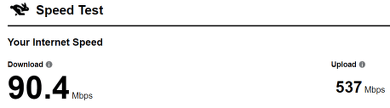

Snelheid is getest via de officiele KPN site
Locatie is meestal KPN Rotterdam. Ik woon daar 25 km vandaan, dus een logische keuze.
Laatste resultaat via mobiel was overigens 155/441. Vooral de download lijkt het probleem.
Cloudflare startte heel langzaam maar gaf uiteindelijk 313/221 aan. Dat is inderdaad nogal een verschil.
Edit: alle servers in de buurt langsgegaan en af en toe haal ik opeens wel 400+ up en down. Probeer ik een paar minuten later nog een keer, dan kan het opeens weer 200 zijn.
Ik snap dat niet alle servers 500/500 halen, maar hoe kan het dat Ziggo altijd +-250 haalde op de servers in de buurt en KPN daar vaak (ver) onder blijft? Is de Ziggo routering dan zoveel gunstiger in mijn geval? Een vriend van mij die een wijk verderop woont haalt overigens via KPN Rotterdam wel bijna 500.

WiFi is per definitie vrijwel ongeschikt om te testen. Daarbij is de snelheid van zoveel verschillende factoren afhankelijk. Maar als jij je laptops met een kabeltje aansluit, zou je eigenlijk altijd wel min of meer de maximale snelheid moeten kunnen halen. Daar zou ik mijzelf eerst op focussen.
Als de WiFi dan achterblijft kan je altijd nog aan een extra AP (lapmiddel) of WiFi MESH netwerk denken. Met dat laatste haal ik wel vrijwel overal in huis 500Mbit/s up/down via mijn laptops. De telefoons blijven vaak rond de 300/400Mbit/s hangen.

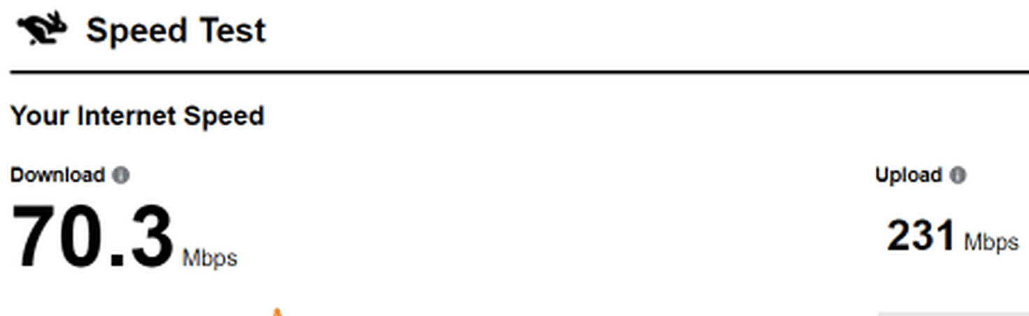

Probleem lijkt via LAN groter dan via wi-fi. De Netgear Orbi is overigens een semi-MESH systeem en haalt, mits de afstand beperkt blijft, 450-500 Mb/s als maximum.
Update: na een aantal keer loopt de snelheid iets op:
Wi-fi:
Afbeeldingslocatie: https://tweakers.net/i/HTXiTVlfZXhGoJt_suDUpkbqToU=/full-fit-in/4000x4000/filters:no_upscale():fill(white):strip_exif()/f/image/AsISY7ZAKJ9vrKf9WfMxHSYV.png?f=user_large
LAN:
Afbeeldingslocatie: https://tweakers.net/i/ZJZPn-O4FIpGMEXKIeLrOTBCQTc=/full-fit-in/4000x4000/filters:no_upscale():fill(white):strip_exif()/f/image/kSfAIGMrIBljeHPtt4rg2C6l.png?f=user_large
Download blijft echter verdacht laag op de laptop.
[ Voor 26% gewijzigd door mac1987 op 28-08-2020 15:48 ]

Gezien het feit je router wel aangeeft 500/500 te halen, lijkt er wellicht toch intern iets aan de hand te zijn.
Zijn er geen andere devices aan het downloaden? Weet je ook zeker dat je bekabeld aan het testen bent en niet per ongeluk toch nog via de WiFi? schakel deze desnoods even uit.
Het feit dat de Netgear wel aangeeft de 500/500 te halen, geeft toch het vermoeden dat het probleem in je huisnetwerk zit.

  • aschja
  • Laatst online: 01-09 22:36
Reggefiber heeft in onze omgeving glasvezel aangelegd. Het ligt bij ons tot in de meterkast. Maar ik wilde de modem koppelen en toen kwam ik er achter dat deze nog helemaal niet aan te sluiten is. Zie foto. Er ligt geen UTP. Kan een normale monteur van KPN dit gewoon aansluiten?
Afbeeldingslocatie: https://tweakers.net/i/aDFsZTXMxWapeaX07NEUcNRn3fc=/800x/filters:strip_icc():strip_exif()/f/image/UsBIM2NW38DlEEUI9OFUhUsw.jpg?f=fotoalbum_large

  • Barre73
  • Laatst online: 04-09 09:43
aschja schreef op zaterdag 29 augustus 2020 @ 15:18:
De linkerkant moet eraf geklikt worden en een actieve NT komt daar op die plek:
Afbeeldingslocatie: https://tweakers.net/i/k_8wwL7gVdX6s1JqTM6WnKYOUwY=/800x/filters:strip_icc():strip_exif()/f/image/ghYdzM9DQdc4aoOtUOsAxoO2.jpg?f=fotoalbum_large
  • aschja
jopoh schreef op zaterdag 29 augustus 2020 @ 15:26:
klopt je mist nog de NT deze wordt geleverd door de installatie monteur van kpn. dus even wachten op monteurs afspraak
Dat dacht ik al inderdaad. Het gaat er mij om dat de normale monteur dit kan aanleggen. Niet dat daar weer een apart bedrijf voor moet komen.
Weet je toevallig of KPN de NT module zelf meeneemt of hebben ze die op moeten sturen? Want ik heb niets ontvangen.
  • aschja
Barre73 schreef op zaterdag 29 augustus 2020 @ 15:56:
Die NT. Heeft de monteur deze bij?
  • jopoh
  • Laatst online: 14-05 21:12
aschja schreef op zaterdag 29 augustus 2020 @ 15:57:
klopt monteurs hebben dit in de auto :D

  • krakendmodem
  • Laatst online: 21:52
Soundwork schreef op zondag 30 augustus 2020 @ 19:17:
Naar welk abonnement migreert KPN je dan zodra je op glasvezel gekoppeld bent?
De max snelheid die je had met bonded xDSL?
Naar het abonnement die je afneemt. Neem je bijvoorbeeld max 100Mb DSL af, dan krijg je op glas ook 100Mbit down. Mocht je dus met dsl maar 80Mbit krijgen, dan ga je vervolgens wel naar 100.
Wij gingen van maximaal 50Mbit down en 10Mb up op DSL (meer kon niet) naar 70/30 op glasvezel. Daarna vinkje gezet in mijnkpn voor 100/100 en we kregen vervolgens 120Mbit down en 150Mb up :P
Oud, DSL
Afbeeldingslocatie: https://www.speedtest.net/result/9272317861.png
Glas 8)
Afbeeldingslocatie: https://www.speedtest.net/result/9703488307.png
[ Voor 34% gewijzigd door krakendmodem op 30-08-2020 20:02 ]
