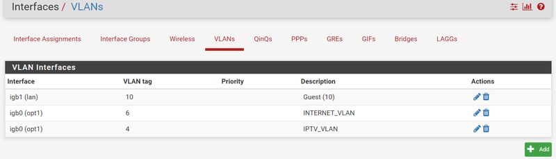

Hallo Allen,
Hopelijk kunnen jullie mij helpen. Ik ben verhuist en van Ziggo overgestapt naar KPN en heb een probleem met mijn IPTV. Ik heb meerdere blogs gevolgd en kom aardig ver alleen loop ik tegen het probleem aan dat de tv zenders het 3 seconden doen, dan vastlopen het weer even doen en daarna krijg ik een melding dat de zenders niet geladen kunnen worden. Mijn opzet is als volgt:
Internet: NTU -> igb0 (WAN vlan6) -> PfSense met meerdere NICs -> igb1 (LAN) -> Switch (HP managed switch) -> AP's etc (Werkt goed!)
IPTV: NTU -> igb0 (WAN_IPTV vlan 4) -> PfSense met meerdere NICs -> igb2 (IPTV_Woonkamer) -> direct naar STB (niet via switch)
Ips worden uitgedeeld aan de WANs (WAN:86.x.x.x and WAN_IPTV: 10.x.x.x) en de DHCP server op de IPTV Woonkamer geeft een IP aan de STB (192.168.110.100)
Wat ik graag wil bereiken is dat er geen multicast naar de switch gaat, maar alleen rechtstreeks van de router naar de stb. Huidige configuratie is als volgt:
Bij deze screenshots voor meer informatie
VLANs: Afbeeldingslocatie: https://tweakers.net/i/fiABvdzv6n1Ne2yJOPYlaQSM-R4=/800x/filters:strip_exif()/f/image/4LlUD6wEmQrpxKI5ltRw0AKK.png?f=fotoalbum_large
Interfaces assignments: Afbeeldingslocatie: https://tweakers.net/i/dBN7bX70mgtAsFbV7X9Po5OrF3s=/800x/filters:strip_exif()/f/image/oQGlkw13aY2S8G1IqFZIoR4D.png?f=fotoalbum_large
IGMP Proxy: Afbeeldingslocatie: https://tweakers.net/i/8eFz9PDVKM_JBTP2mUDvq-EYY-o=/800x/filters:strip_exif()/f/image/Fmo3Xvu6c4KsULmXWed8s2ys.png?f=fotoalbum_large
FW Rules WAN_IPTV: Afbeeldingslocatie: https://tweakers.net/i/Zq-e5pVWAk7RwusngoLw4KwD6BU=/800x/filters:strip_exif()/f/image/3yFOLbB58QAbnG7BOWnMSJrr.png?f=fotoalbum_large
FW Rules IPTV_Woonkamer: Afbeeldingslocatie: https://tweakers.net/i/cfdZT_AdxAduiQF6EbjIlD2Kwy4=/800x/filters:strip_exif()/f/image/ipJdLFv0k2fpgqgqc8VsYI2Y.png?f=fotoalbum_large
Outbound NAT (Automatic): Afbeeldingslocatie: https://tweakers.net/i/wFzzEh0D0cVsqgZY_YJmZY8d0Pg=/800x/filters:strip_exif()/f/image/Rfj8K5oiQWfsbrBwIh1GFyRV.png?f=fotoalbum_large
DHCP Configuration: Afbeeldingslocatie: https://tweakers.net/i/PCKSF9HHC6nrJli57PBUBqWheaM=/800x/filters:strip_exif()/f/image/hepIQOclPunZw9C2X88n38Ge.png?f=fotoalbum_large
Afbeeldingslocatie: https://tweakers.net/i/j3pB9XuWURmKMj4nj1bao7ZeM80=/800x/filters:strip_exif()/f/image/PLKXoOll5h7z2LYCPBzqiOAk.png?f=fotoalbum_large
Ik ben nu al een aantal dagen bezig en kom er niet meer uit. Hopelijk zien jullie waar ik misga. Alvast bedankt! Mocht meer informatie nodig zijn, dan hoor ik het graag.
  • Tom Paris
  • Laatst online: 21-09 20:21
kennyx schreef op maandag 24 augustus 2020 @ 10:18:
Wat bedoel je hier precies mee? Ook achter pfSense blijft het Multicast... Drie seconden klinkt als een IGMP probleem. Heb je IGMP snooping wel geconfigureerd in je switch?

Volgens mij probeert @kennyx het multicast verkeer te sturen/beperken door firewall rules in plaats van het door IGMP snooping te laten doen. Ik heb daar nog geen succesverhalen van gezien...

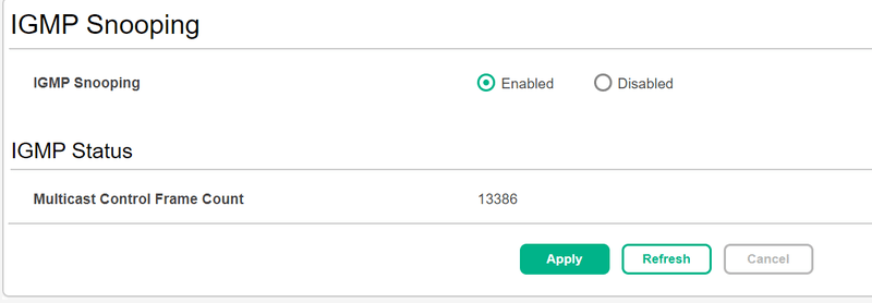

  • kennyx
  • Laatst online: 19-09 07:42
Tom Paris schreef op maandag 24 augustus 2020 @ 12:51:
Ik hoop hiermee dat het IGMP alleen naar de aparte NIC zou gaan met hierop de STB aangesloten, maar dat is het minst belangrijke. Belangrijkste is dat die niet meer blijft hangen.
IGMP Snooping staat aan op de switch
Afbeeldingslocatie: https://tweakers.net/i/FYz_EwGR8zhzK6wdJ-HIXePmsP4=/800x/filters:strip_exif()/f/image/gpnrrHXJSqbh6CTG0nXXknMr.png?f=fotoalbum_large

  • Tom Paris
@kennyx Vervang in de laatste rule bij WAN_IPTV eens 'WAN_IPTV address' met Any.
Veuillez agréer, Madame, Monsieur, l'expression de mes sentiments distingués.
  • kennyx
Tom Paris schreef op maandag 24 augustus 2020 @ 15:11:
Helaas, zelfde resultaat..

  • kennyx
g1n0 schreef op maandag 24 augustus 2020 @ 22:51:
Dit zijn mijn instellingen, werken perfect.
Dhcp opties op iptv wan (vlan 4)
Ip groups
Igmp instellingen
Firewall instellingen
172.16.56.0/24 is dus het vlan met mn stb’s erin
Yes!! Ik heb je settings overgenomen en nu werkt het. Ik weet niet waar het in zat, maargoed. Super bedankt!
  • ik222
kennyx schreef op dinsdag 25 augustus 2020 @ 09:34:
Zo te zien was het probleem dat je oorspronkelijk 244.0.0.0/8 geconfigureerd had in je firewall regels. Dat moet dus 224.0.0.0/4 zijn zoals je daar nu waarschijnlijk ook hebt staan.
