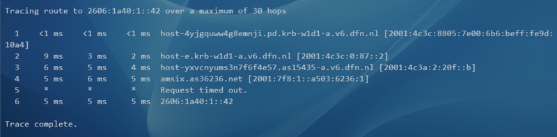

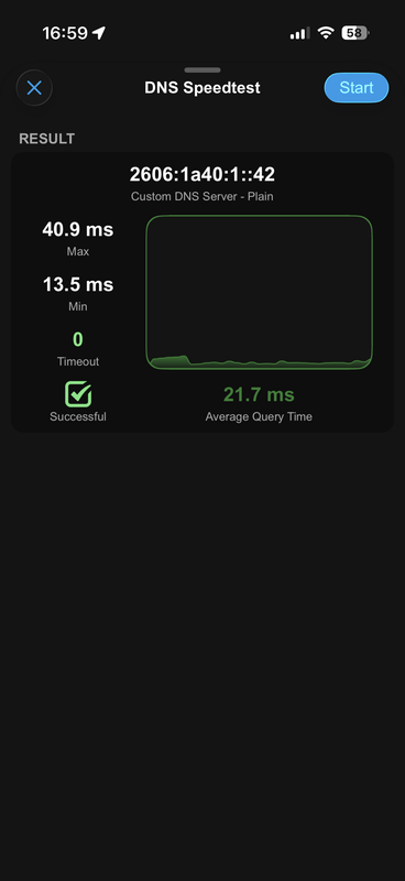

  • jcamps
  • Laatst online: 20-07 13:07
Mede tweakers met KPN glasvezel, heb jullie hulp nodig om te zien of dit aan mijn verbinding ligt, of dat er iets anders aan de hand is bij KPN in het netwerk.
Ik gebruik de gratis DNS servers van ControlD, zoals te vinden op deze pagina.
https://docs.controld.com/docs/free-dns
Meer specifiek, de Hagezi's DNS Pro Plus.
ControlD gebruikt multicast DNS, ze hebben in Amsterdam servers draaien.
Heb de vier IP adressen van ControlD keurig in de KPN box gezet, de clients in mijn netwerk ontvangen deze zoals het hoort.
Gebruik wel eens DNS benchmark tool van GRC.COM om de DNS performance te controleren.
https://www.grc.com/dns/benchmark.htm
In de meest recente versie, v2.0 wordt ook de IPv6 performance meegenomen. Dus reden om dit mooie stukje software met een licentie te belonen en nog eens een test te draaien.
Bij het testen zie ik dat de tweede IPv6 DNS een slechte respons geeft. (zie screenshot)
De eerste IPv6 DNS, 2606:1a40::1 werkt conform verwachting.

Heb ook nog een app op mijn telefoon genaamd wifi analyzer, die kan ook de DNS performance testen.
Heb twee testen met deze app gedaan, eentje thuis, en eentje bij een kennis die Ziggo heeft.
Zie ook de screenshots. Bij Ziggo werkt deze DNS server conform verwachting.
Mijn vraag: Zouden jullie ook eens het volgende commando kunnen proberen?

Via Delta Fiber: 5 ms.
Afbeeldingslocatie: https://tweakers.net/i/EMST8WkWKOX9LpiXukc4OMhF8rs=/800x/filters:strip_icc():strip_exif()/f/image/KAHBre2VcSwNksNhmT1Un1jI.jpg?f=fotoalbum_large
RIPE Atlas probe: 1005104

jcamps schreef op zondag 21 december 2025 @ 15:55:
Heb zelf nog een traceroute gedaan
tracert -6 2606:1a40:1::42
Tracing route to 2606:1a40:1::42 over a maximum of 30 hops
  1     1 ms     1 ms     1 ms  2a02-a44b-bd66-0-8ec5-b4ff-fe22-ca50.fixed6.kpn.net [2a02:a44b:bd66:0:8ec5:b4ff:fe22:ca50]
  2     8 ms     2 ms     2 ms  2001:67c:2502:f100::2:1d
  3     *        *        *     Request timed out.
  4     *        *        *     Request timed out.
  5     *        *        *     Request timed out.
  6   122 ms   121 ms   122 ms  2405:200:1603:600:49:44:220:f2
  7   158 ms   123 ms   123 ms  2405:203:881::1c46
  8     *      123 ms     *     2405:203:881::1c46
  9     *      123 ms   122 ms  2406:1840:0:89::2
 10     *      119 ms   120 ms  2406:1840:0:8c::1
 11     *        *        *     Request timed out.
 12     *        *        *     Request timed out.
 13   179 ms   179 ms   179 ms  2606:1a40:1::42
Trace complete.
Het zit dus niet in de DNS performance maar de routering naar deze specifieke DNS server. Ook testen op andere DNS servers in hetzelfde subnet geven dit resultaat. Ik vermoed dus een ontbrekende of slechte peering vanuit KPN.
Ben benieuwd of jullie iets vergelijkbaar zien.
Tips om dit te adresseren bij KPN zijn overigens ook welkom. Denk niet dat de gemiddelde helpdesk medewerker hier iets mee kan...[Afbeelding]
Afbeeldingslocatie: https://tweakers.net/i/l9VdkSRTFHkbwjUmDKK-SBAHm8A=/800x/filters:strip_exif()/f/image/XTQxEfOqYgeKr3k4xzs0Q9xk.png?f=fotoalbum_large
Tadaaa
[ Voor 4% gewijzigd door stormfly op 27-12-2025 16:57 ]
