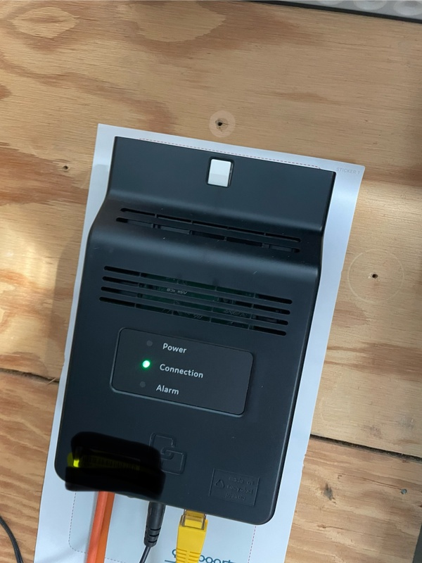

Aan het overlijden? Power lampje brand niet meer na reset, tenminste, volgens mij brande hij altijd.
Situatie:
Facebook app afgelopen week elke keer melding “internet verbinding verbroken “ en paar seconden later “verbinding hersteld “. Vandaag haperde muziek bij afspelen. Speedtest maar 40 down en 1 up. (Gigabit verbinding). Verbinding instabiel dus.
Na reset Box 12 en device van foto verbinding weer snel maar power lamp uit.
Afbeeldingslocatie: https://tweakers.net/i/_MEpwlRQ14WhX_84zg4K18yBzBY=/x800/filters:strip_icc():strip_exif()/f/image/HgsTPyzNaPP0Iw4eSvXLovxA.jpg?f=fotoalbum_large
  • mad-dog
  • Laatst online: 28-08 18:36
Stokertje schreef op woensdag 5 november 2025 @ 19:24:
Situatie:
Dat lampje hoort inderdaad altijd te branden. Je kan me evt een PM sturen met je gegevens, dan duik ik er even in
Dat dacht ik al :) Je hebt PM

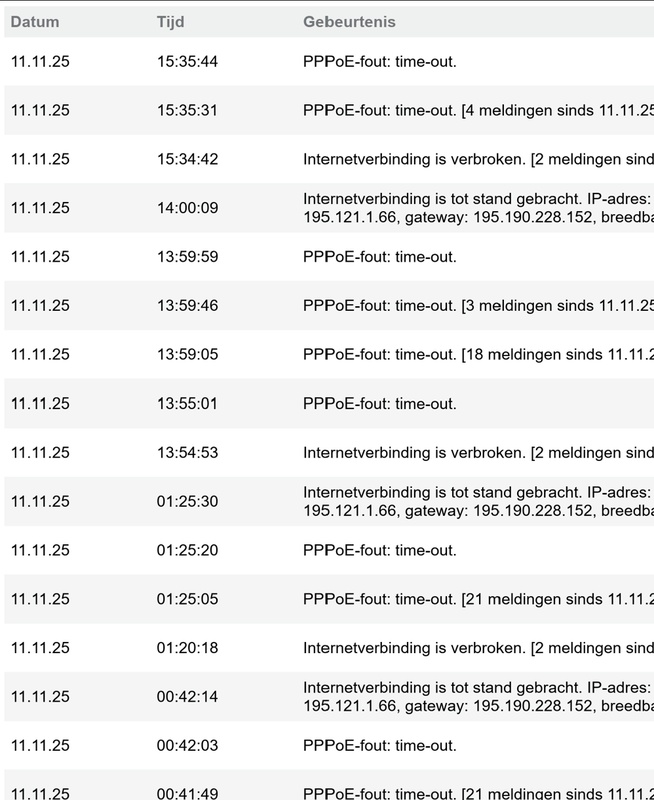

Sinds kort heb ik onderstaande problemen, die zich vanzelf weer oplossen.
Ligt dat aan mijn kant met een Fritzbox 4690 of is dit iets wat door KPN veroorzaakt wordt?
Ik ben sinds kort over van de oude techniek naar de nieuwe met 4Gbit, maar eerder had ik echt nooit onderbrekingen in de verbinding. In het begin met 4Gbit ging het ook wel goed maar de laatste paar dagen is het drama.
Afbeeldingslocatie: https://tweakers.net/i/EF8HO3143NZWvNkHtevTh-4xZ3g=/x800/filters:strip_exif()/f/image/IuJZeEErhVb16ahEahznXf8e.png?f=fotoalbum_large
[ Voor 93% gewijzigd door Ernemmer op 11-11-2025 21:11 ]
  • Ernemmer
Iemand enig idee wat het kan zijn? Bij KPN weten ze niks.

Ernemmer schreef op vrijdag 14 november 2025 @ 21:19:
Stuur maar PM met je klantgegevens, graag daarin ook even vermeld wanneer je bekabeling van WAN hebt ontkoppeld, ONT hebt geherstart en FB hebt geherstart

Ik heb de fritzbox gereset en ipv6 aangelaten en nu lijkt het opgelost.

Sinds 2 weken heb ik KPN glasvezel. Hiervoor Odido glasvezel. Met laatstgenoemde alleen heel zelden een storing gehad (enkele keren in het jaar).
Met KPN nu sinds 2 weken bemerk ik echter af en toe een kortdurend wegvallende internetverbinding, zowel draadloos als bedraad. Ik had daarstraks bijv. een Teamscall en toen had ik 30-60 seconden geen connectie. In de KPN modem ingelogd en inderdaad zie ik een internetverbinding actief sinds 1,5u. Ik heb anderhalf uur geleden zelf echter niet aan het internet gesleuteld.
Is dit een herkenbaar en vooral oplosbaar issue?
- Ik heb de ONT niet uit- en aangedaan op de overstapdag, KPN werkte meteen nadat Odido ermee stopte.
- Heb eerder vandaag het modem gereset zonder resultaat.
  • EricJH
  • Laatst online: 28-08 20:38
Gaan de logs niet verder terug dan die 1,5 uur? Als dat het geval is dan is de modem uit zichzelf opnieuw opgestart. Dat kan een aanwijzing zijn voor een glitch van de voeding (of veel minder waarschijnlijk het lichtnet).
  • Mint
  • Laatst online: 26-08 14:42
Atomius schreef op dinsdag 25 november 2025 @ 16:11:

@EricJH @Mint @borft
Ik zie in het de Experia 12 geen pagina met logs helaas.
20 min geleden was er weer een korte storing en dat klopt met het modem wat pas sinds 20 min internet heeft.
Verder over de stroomadapter:
Geen storingsrisico. Goed nieuws – je stroomadapter werkt goed en kan zonder problemen worden gebruikt. Je hoeft niets te doen. Ervaar je toch problemen? Maak eenvoudig een belafspraak, dan bellen we je op een moment dat het jou uitkomt.
Ik heb maar een belafspraak gemaakt zojuist..
Edit: ben snel teruggebeld en een KPN meneer heeft op afstand van alles gereset. Ik moest zelf de ONT uit- en aanzetten en de modem resetten. Hij zag nadien dat er geen onderbrekingen meer waren. Hopelijk opgelost zo!
Edit2: helaas, nog steeds hetzelfde probleem. En het gebeurt best wel regelmatig merk ik. Meermaals op een dag.

  • Atomius
  • Laatst online: 22-08 04:32
Atomius schreef op maandag 1 december 2025 @ 09:24:
Nog even een update voor de fun; inmiddels 4,5 dag actief zonder storingen *O*
Helaas helaas, het mocht niet zo zijn.
5 dagen nadat de 1e klantenservicemedewerker "alles op afstand had gerest" kregen we nu toch weer last van frequente uitval.
Paar dagen later voor de 2e keer de klantenservice gebeld. Medewerker stuurde een nieuwe stroomadapter op. Die gisteren geïnstalleerd. Helaas, het probleem bleef.
Net voor de 3e keer de KS gebeld. Medewerker wisselt de Experia box om, ik krijg morgen een nieuwe. Ben benieuwd of dat het probleem verhelpt. Ik vroeg nog of het de kabel tussen de ONT en het modem kan zijn, maar zij zei van niet.
Het probleem is dus dat de internetverbinding van het modem meermaals op een dag op random momenten wegvalt. Het modem is dan tijdelijk ook niet bereikbaar (30-60 seconden). Als ik inlog op 192 nadien zie ik dat de internetconnectie 1 minuut actief is.
De KS medewerkers zien op afstand dus dat het gehele modem telkens uitvalt.
Nog een slimme Tweaker die een ander idee heeft? Of is het inderdaad domweg gewoon een defect modem?
Trouwens, ik bedenk me net dat ik een ASUS RT-AX58U router heb. Kan ik die niet rechtstreeks aansluiten op de ONT?
[ Voor 6% gewijzigd door Atomius op 04-12-2025 13:09 ]

Atomius schreef op donderdag 4 december 2025 @ 13:02:
ALs de router PPPoE en VLAN op WAN ondersteunt, dan kan je de Asus router proberen.
