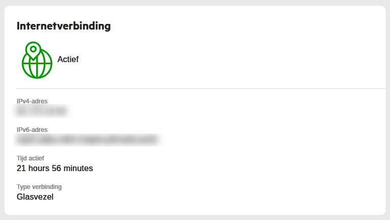

Het lijkt erop dat de nieuwe ONT uit het installatiepakket voor problemen zorgde. De oude ONT die ik nog had liggen van mijn oude KPN-glasvezel abonnement 3 jaar gelden had ik namelijk nog liggen en heb ik erop geschoven samen met de oude stroomadapter + oude rode kabel. Het ziet er voor nu in ieder geval gunstig uit, we zijn langer stabiel gebleven dan de voorgaande 2 weken.
Afbeeldingslocatie: https://tweakers.net/i/CWS3Fwb9wL5k4VOpQoJ1PrUbQHQ=/fit-in/4000x4000/filters:no_upscale():strip_exif()/f/image/32nQ3RxWEPUOu7ydyTJc6EQY.png?f=user_large
Bijna 22 uur actief zonder onderbreking 8)7
Ik kom zeker op de lijn als het zich opnieuw voor doet, alvast dank voor het aanbod!

Miki schreef op maandag 29 september 2025 @ 20:57:
Zo maar opschuiven kan niet, iemand deze moeten activeren. Hebben we het wel over PON? Daarnaast, mocht dit de oplossing zijn. Wil je de ONT retour aan mij sturen? Volgende week ergens weten we wel meer denk ik dan.

De overstap aan het maken van Ziggo naar KPN Glas. Als het gaat om ergonomie kan KPN bij Ziggo in de leer. :'(
Afbeeldingslocatie: https://tweakers.net/i/rGbX4gXLWjyV0vZ_CqVafFWf0yA=/x800/filters:strip_icc():strip_exif()/f/image/mKjTkfVJreImlYPMv24fVbEs.jpg?f=fotoalbum_large
  • mad-dog
  • Laatst online: 28-08 18:36
CarbonCopy schreef op dinsdag 30 september 2025 @ 16:19:
Dat lijkt me meer iets persoonlijks. Ik vond die dingen van Ziggo altijd ondingen

Het vervangen van de nieuwe NTU uit het installatiepakket voor de oude NTU uit mijn vorige KPN glas periode heeft er uiteindelijk voor gezorgd dat ik stabiel internet heb. Inmiddels 5 dagen stabiel non-stop zonder disconnects.
Het enige wat opvallend is met de vorige KPN periode, is dat in mijn vorige periode ik een kleine 936 Mbps wist te behalen. Nu blijft zowel de upload als download rond de 920 Mbps hangen. Dat is het geen schokkend verschil maar ik had ergens wel dezelfde snelheid verwacht. Ik nam in de vorige periode overigens geen TV af, mogelijk is dat een verklaring.
Anyway de stabiliteit is terug en daarmee ook de WAF thuis ;)
