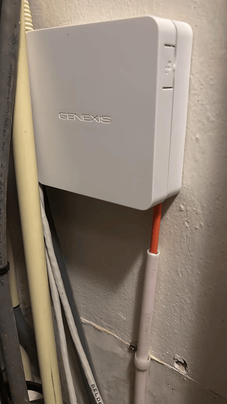

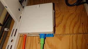

jongetje schreef op zaterdag 27 september 2025 @ 08:17:
Zover ik weet ik dat hele schuif gebeuren niet meer in gebruik en krijg je gewoon dit:
Kan me niet voorstellen dat dat niet in je meterkast past. Hier steekt je de glasvezel in.
(ODF Levert hetzelfde type FTU's)

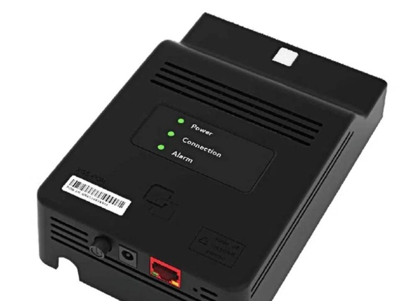

De meesten zullen niet rechtstreeks een glasvezel patchkabel naar een router doen maar gewoon gebruik maken van de ONT (die dan vervolgens met een netwerkkabel op het KPN modem/router wordt aangesloten) die je dus inderdaad over dit kastje heen schuift. Aan de onderzijde moet er dus wel wat ruimte overblijven om de ONT omhoog er overheen te kunnen schuiven.
Afhankelijk van het type ONT krijg je dus dit:
Afbeeldingslocatie: https://uploads-eu-west-1.insided.com/kpn-nl/attachment/1b2edd70-e879-4655-9ce1-d5b216575410.jpg
Afbeeldingslocatie: https://uploads-eu-west-1.insided.com/kpn-nl/attachment/d8a7d446-c69e-4898-a31d-786b0173d9a3.jpg

Die patchcover is dan alleen als je KPN als provider neemt (of een dochter). Neem je Odido dan krijg je een losse ONT.
Maargoed, gaat voor nu alleen om de FTU en is zonder fotos van je meterkast wel lastig in te schatten. Ik mijn jaren 30 woning zat de "meterkast" bij de voordeur en was een kastje om de groepenkast heen getimmert. In mijn jaren 80 woning een "echte" meterkast zoals in elke nieuwe woning van deze tijd ook zit met voldoende ruimte.
[ Voor 5% gewijzigd door jongetje op 27-09-2025 09:43 ]
Je haalt dingen door elkaar. Bij KPN krijg je een ONT die je over de FTU kan heel schuiven, terwijl je bij Odido een patchcover eroverheen schuift en een losse ONT krijgt. De patchcover mist dus op jouw foto.

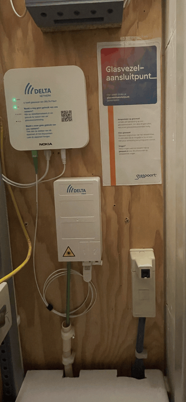

@jongetje @bjusterbaarlik @Wildfire dank voor jullie antwoorden op mijn vraag over de benodigde ruimte in de mk voor een KPN glasvezelaansluiting.
Ik heb nu deze ruimte, zou dat genoeg moeten zijn om (ik geloof dat de juiste benaming is) FTU + het schuifkastje erop te kunnen monteren? Ik begrijp dat het schuiven vanaf de onderkant gaat?
Afbeeldingslocatie: https://tweakers.net/i/wTgqclS7r6Rkb3pGsd7wYfFsIo0=/x800/filters:strip_exif()/f/image/wZcqB94vCtGrcREqBHMOwOZn.png?f=fotoalbum_large

Relesi schreef op zaterdag 27 september 2025 @ 19:36:
Op basis van deze foto gaat makkelijk. Geen zorgen.
