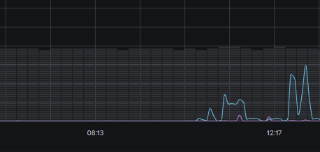

Pilovali schreef op zondag 26 januari 2025 @ 15:22:
Ik heb het vandaag weer rond 11:00 gehad. Ik zat vanmorgen wat Netflix te kijken, dus niet veel gebruik.
Ik vind het wel gek.
Welke server test je?
Mercedes E300e / 8x AEG 455Wp PV / Panasonic Aquarea WH-WXG12ME8 12kW / 3x Marstek Venus E 3.0kWh + Marstek CT002 / Intel i5-13600KF / RTX 3090 / Arch Linux KDE Plasma Wayland
  • Pilovali
  • Registratie: September 2014
  • Laatst online: 24-09 12:19
Tylen schreef op zondag 26 januari 2025 @ 16:38:
Je moet de testserver veranderen. Naar de gateway van de j provider bijvoorbeeld.
Goeie, ik zal die aanpassen.
  • Pilovali
1.1.1.1
