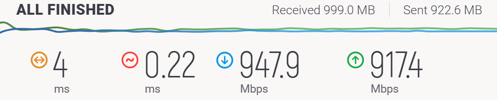

Vandaag is het internet weer kwakkelend qua snelheid. Ik zie dit ook hier terug:
Afbeeldingslocatie: https://tweakers.net/i/zSU8s90QNLhxqVo-OpA7bs9BDfI=/fit-in/4000x4000/filters:no_upscale():strip_exif()/f/image/7hT8lRlwGm5qJKHugNs6mC6m.png?f=user_large
Meer mensen hier last van?

Charlie_Root schreef op vrijdag 20 december 2024 @ 12:27:
Nee zie ik niet, wat doet PPPoE? Ik denk dat PPPoE op blijft omdat de outages verspreid over de tijd plaats vinden.

stormfly schreef op vrijdag 20 december 2024 @ 12:34:
De lijn (pppoe) is niet down, pings naar ASNs die ik beheer geen timeouts of HTTPS outages. Krijg het idee dat het probleem zich voordoet op "NL-IX 2"

  • stormfly
outlandos schreef op maandag 23 december 2024 @ 00:32:
Kun je met een UDM niet beter bij een provider zitten als Odido dan bij KPN met zn verouderde PPPoE?
Dat is althans wat ik hier lees, of je moet met scripts enzo gaan werken om de verbinding onder full load stabiel te houden.
De kortere pings, waar zou dat door kunnen komen?
Je hebt gelijk, een UDM komt beter tot zijn recht op een DHCP lijn.
Nee je kan prima bij KPN zitten, ook met een UDM op een 1Gbps lijn. Als je hoger wilt is het misschien tijd die nostalgische UDM weg te doen en naar een veel modernere UCG-Ultra of UCG-Max met hardware offloading over te stappen. Die laatste haalt met gemak 2,5Gbps up en down hier.
Afbeeldingslocatie: https://tweakers.net/i/PePglr3ueAzbQo-3ccmog5xXg90=/fit-in/4000x4000/filters:no_upscale():strip_exif()/f/image/T5X8mPWSR14OncubNs0FADp2.png?f=user_large
[ Voor 17% gewijzigd door stormfly op 23-12-2024 08:50 ]

robert357000 schreef op zaterdag 28 december 2024 @ 20:52:
Hoe kom je aan die snelheden met een 1 Gbit connectie?
Ik kom niet eens boven 1000 Mb
Niet. Waarschijnlijk heeft hij een 4gbps connectie.
Op een 1gbps verbinding zal je normaal gesproken rond de 950mbps halen:
Afbeeldingslocatie: https://tweakers.net/i/Kl8NA6NhTnMWID_z0Z7cvjZ4yMA=/fit-in/4000x4000/filters:no_upscale():strip_exif()/f/image/G0QBD8ICIliadEq8npcHu0st.png?f=user_large
