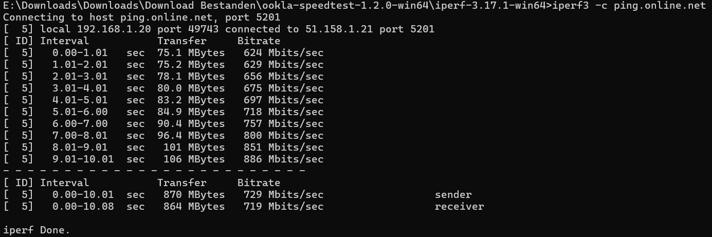

Iperf kan je hier downloaden: https://iperf.fr/iperf-download.php
Afbeeldingslocatie: https://tweakers.net/i/LVMtR4wHfKBYdR2O6Ef6HeLvoxA=/fit-in/4000x4000/filters:no_upscale():strip_exif()/f/image/TcmVKS03419yipJj1Yw8LGzy.png?f=user_large

Daarnaast is de CLI versie van de speedtest niet echt heel betrouwbaar bij gbit verbindingen, tenzij je precies weet met welke server je verbind. Met de CLI test, ook onder Linux, kan je makkelijk naar een relatief trage/drukke server gelinkt worden met slechts 1 downloadthread.
Dit geldt trouwens ook voor de iperf3 test als het gaat om server keuze.

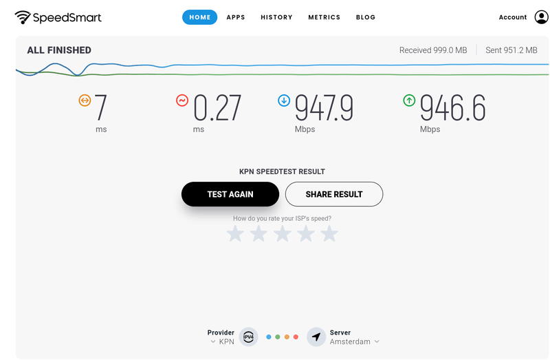

Overigens heeft KPN ook deze speedtest zelf online staan:
https://www.kpn.com/internet/speedtest

Overigens haal ik bij KPN op de 1Gbps al jaren niet de maximum snelheid, ik blijf hangen op / rond de 800Mbps down en 900Mbps up. Dat vind ik overigens prima maar hiervoor had ik op dezelfde hardware T-Mobile Thuis (tegenwoordig Odido) en haalde ik wel 1Gbps up én down.
Je kan de speedtest cli ook draaien op windows overigens:
Afbeeldingslocatie: https://i.imgur.com/zpPLZZe.png
Over een maandje ga ik weer eens naar Odido en dan hoop ik weer gewoon de max te halen.

@Lord_Dain
Dit is in de browser, dus nog met extra overhead. CLI speedtest komt nog wat hoger uit.
Afbeeldingslocatie: https://tweakers.net/i/0a8ohLqibSQVuUZkKEK4vi_L_FQ=/800x/filters:strip_exif()/f/image/B729t43yOrN2XrUxoMkJx960.png?f=fotoalbum_large
