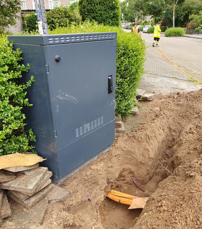

is de kast op foto een kpn netwerk glaas vezel splitter kast Afbeeldingslocatie: https://tweakers.net/i/j1g47rH8Z0dSrdGOot92iYvEn64=/x800/filters:strip_icc():strip_exif()/f/image/kHD8FZNCeFiSePdadT2bo5rs.jpg?f=fotoalbum_large
  • Freee!!
  • Laatst online: 11:15
Freee!!
Trotse papa van Toon en Len!
mande1970 schreef op dinsdag 2 juli 2024 @ 22:36:
is de kast op foto een kpn netwerk glaas vezel splitter kast [Afbeelding]
Geen indicatie van welke toko, maar afgaande op de kleur van de kabels is het een glasvezelsplitterkast.
  • jopoh
  • Laatst online: 14-05 21:12
Ja dit is OAP kast van KPNnetwerk/Glaspoort
Hierin zitten de ODF lades waar de klant kabels op afgewerkt zitten ongeveer 700 klanten.
Daarop worden de splitters aangesloten die weer doorlopen na centrale plek waar de PON dslam hangt
