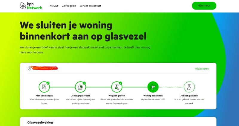

We zijn bezig met een nieuwbouwwoning. Oplevering staat gepland voor eind oktober/begin november.
Zag op de KPN glasvezel status pagina tot aan vorige week dat ze pas in december/januari gaan graven.
Nu keek ik net nog een keer en nu staat er september/oktober. Heb dus goede hoop dat glas meteen beschikbaar is bij oplevering
Het is denk ik nog wel handig om te wachten tot we een definitieve datum hebben voordat ik het ga aanvragen?
Afbeeldingslocatie: https://tweakers.net/i/Ug7RfrKMJFVh4nvE2uIBVtG7tUE=/800x/filters:strip_icc():strip_exif()/f/image/bbzt4vRAhLwXIpofyDEgMxjQ.jpg?f=fotoalbum_large

IkWilbert schreef op woensdag 6 september 2023 @ 14:39:
Ik denk dat je vrij optimistisch bent. Hier heeft het na het graven nog zeker een jaar geduurd voor je kon bestellen. Maar, ik help het je hopen. Want het is verder wel een prima internet dienst.

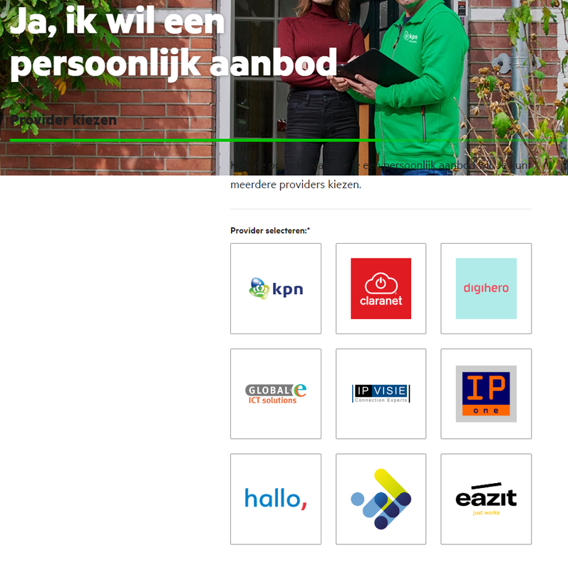

Begin deze week kwam iemand van KPN langs aan de deur met de heuglijke boodschap dat de hele straat eind Q1 2024 glasvezel krijgt. Deze persoon liet een flyer achter waar e.e.a. aan uitleg op stond en ook een url om me in te schrijven en toestemming te geven.
Na het volgen van de url en het invullen van mijn gegevens wordt er verwezen naar een pagina waar ik aanbieders zou kunnen kiezen die me dan zouden contacteren voor een 'persoonlijk aanbod': https://www.kpnnetwerk.nl...nbod/#provider-selecteren
Echter richten (afgezien van KPN) volgens mij alle aanbieders in het lijstje zich exclusief op de zakelijke markt. Hoe heb ik hier dan nog iets te kiezen?
Afbeeldingslocatie: https://tweakers.net/i/Oq9WSUiThF_jv4kH-dYgF21K3MY=/x800/filters:strip_exif()/f/image/CfWJgUVFRbXsgqlow8j2ath4.png?f=fotoalbum_large
(de aanbieder met alleen een logo, onderin in het midden, blijkt Telecom Deventer, ook een zakelijke aanbieder. Bovendien woon ik niet in de omgeving van Deventer :+ )

PhWolf schreef op vrijdag 8 september 2023 @ 09:45:
@PhWolf Dit is wel verwarrend ja. Op KPN Netwerk glasvezel zijn sowieso alle providers beschikbaar die je ook op DSL ziet. Dus alle bekende namen.
Maar dit verhaal en die site gaat over providers die je graag een eigen aanbod willen sturen op basis van afspraken met KPN Netwerk. Daar zitten al die bekenden dus niet bij.
Maar wees gerust: als je de aansluiting hebt kan je dus vrijwel overal een abonnement afsluiten.
Geef wel even je toestemming anders komt die kabel sowieso niet binnen en kan het nog langer duren voor jou.

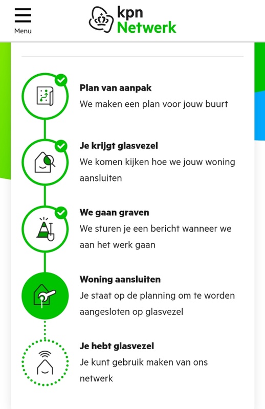

Gisteren zijn ze begonnen met graven bij onze nieuwe woning. Vanmorgen zag de meterkast er zo uit. Neem aan dat dit glasvezel kabel van KPN is? Ziggo is toch groen?
Afbeeldingslocatie: https://tweakers.net/i/aWVdWs-4BSfgXzkYF3N4FQdJjdU=/x800/filters:strip_icc():strip_exif()/f/image/mKuAWtSGapcqGjbipmTgmpBu.jpg?f=fotoalbum_large
[ Voor 3% gewijzigd door IkWilbert op 12-09-2023 15:04 ]
I intend to live forever. So far, so good.
  • ernstoud
  • Laatst online: 22:53
IkWilbert schreef op dinsdag 12 september 2023 @ 15:02:
Dat is KPN, en Delta is i.h.a. groen.
RIPE Atlas probe: 1005104
  • Barre73
  • Laatst online: 21-08 17:24
Inderdaad KPN Netwerk glasvezel. De oranje kabel is waarschijnlijk mee gelegd en doorgetrokken door de ene aannemer die alle kabels en leidingen aanlegt (dus ook water en stroom) in opdracht van de aannemer van KPN Netwerk.
Nu moet de aannemer van KPN Netwerk zelf nog langskomen om de aansluiting af te monteren, en wellicht verderop buiten nog iets door te lassen en dan alles te meten en gereed te melden.
@IkWilbert Had je al wel een bestelling gedaan inmiddels? Dat kan alleen bij KPN zelf aangezien andere providers liever wachten tot de aansluiting ook gereed is gemeld.
[ Voor 8% gewijzigd door Barre73 op 12-09-2023 16:20 ]

Nog niet, moet ik niet eerst weten wanneer de opleverdatum is?
Bij de status pagina zie ik nu dit:
Afbeeldingslocatie: https://tweakers.net/i/u6lQb7ubxIF0NgFoiG-W9WDlSls=/x800/filters:strip_icc():strip_exif()/f/image/jIWnqR3Y7zpa3Ww6a9gCoNUI.jpg?f=fotoalbum_large
  • Dakillerbean
  • Laatst online: 16-08 12:55
IkWilbert schreef op dinsdag 12 september 2023 @ 16:50:
Geen zorgen, als je de sleutel krijgt is dat ding netjes tegen de muur afgemonteerd. Bij onze nieuwbouw deden ze het andersom, pre-fab meterkast stond al inclusief alle aansluitingen, zonder dat er ook maar 1 (betonnen) muur stond, inclusief afmonteren glasvezel. Kon zelfs fictief al internet afsluiten 8)7
Afbeeldingslocatie: https://tweakers.net/i/IPUXmQPNftDP619suXUzgl-OAtU=/800x/filters:strip_icc():strip_exif()/f/image/YAijr4FaouJhT7ZCGhrJhuBP.jpg?f=fotoalbum_large

  • Nuevocasa
  • Laatst online: 22-08 11:27
@Barre73 even een vraag. Ons huis wordt op dit moment gebouwd in een bestaande woonwijk waar al jaren glasvezel ligt. Via aansluitingen.nl heeft de aannemer dit voorjaar eea aangevraagd voor oktober dit jaar. Heb bevestiging ontvangen van oa Ziggo en ook KPN netwerk. Wanneer ik op de site van KPN de postcodecheck invul staat er geplande oplevering Jan 2025. Mijn huidige abonnement opgezegd, daar zag de medewerker van KPN het zelfde. In hoeverre klopt die datum? Kun jij meer zien wbt planning?
  • Barre73
Nuevocasa schreef op woensdag 13 september 2023 @ 10:08:
Nee, ik zie waarschijnlijk hetzelfde. Dat dit een onzindatum is, moge duidelijk zijn.

  • Nuevocasa
Barre73 schreef op woensdag 13 september 2023 @ 18:02:
Wat zegt www.kpnnetwerk.nl?
Ah bedankt! Neem aan dat ze dan wel iets eerder gaan komen dan 2025 :+ O-)
