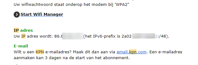

Hoi hoi,
Ik heb binnenkort (hopelijk) glasvezel van KPN. Ik heb een mail gekregen van KPN wat mijn IPv4 adres wordt en mijn IPv6-prefix:
Afbeeldingslocatie: https://share.pilovali.nl/0Pa39Tbb.png
Hoe vast is dit? Ik ga er vanuit dat KPN dynamisch is... dus waarom sturen ze mij een e-mail met mijn IP adres?

Pilovali schreef op maandag 27 maart 2023 @ 13:20:
Hoi hoi,
Zat je eerst bij XS4All? Dan blijft je IP-adres vast. Tenzij KPN-klanten die niet van XS komen, dit tegenwoordig ook krijgen.
Hoi hoi,
in principe is het semi-vast, ze veranderen het niet omdat het aan je PPOE sessie gekoppeld is, maar je hebt geen garantie dat het oneindig lang hetzelfde blijft

  • mad-dog
Arjan A schreef op maandag 27 maart 2023 @ 13:26:
KPN-klanten hebben al jaren een net zo vast IP als XS4ALL-klanten. XS4ALL adverteerde hier ook mee, KPN niet. Sinds de integratie van XS4ALL binnen KPN communiceert KPN echter nu wel vooraf het IP-adres
  • Pilovali
  • Registratie: September 2014
  • Laatst online: 12-10 09:56
Nope, ben nieuwe klant. Ik zat eerst bij T-Mobile Thuis.
basdej schreef op maandag 27 maart 2023 @ 13:28:
Ahja, beetje zoals de meeste providers in Nederland. Een tijd geleden (van 2004 tot 2012) hadden we ADSL van KPN, ook dynamisch maar in realiteit is het IP adres nooit gewijzigd.

Krijg op KPN site alleen dit te zien:
Status van je bestelling
Volg je bestelling
Volg hier je bestelling en ontdek alles over je apparatuur en het aansluiten ervan.
Voor de rest is niks te zien van het aangevraagde abbo..
Probeer kpn eens te bellen? Of via Facebook messenger oid een bericht sturen.
Die kunnen je als het goed is precies vertellen wat je besteld hebt en met een beetje mazzel ook vertellen waarom je nog geen bestelbevestiging hebt gehad
