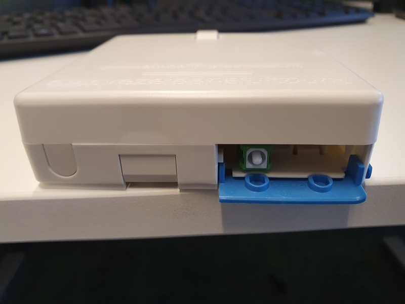

Nou krijg ik over paar weken de installatie spullen
Wilde na 1 maand ofzo een eigen modem direct aan de FTU hangen (een fritzbox 5530 voor XGS PON)
Uit informatie die ik gevonden hebt heb ik dus een los koppel blokje nodig voor in de FTU om daar de fiber patch kabel eraan te maken. En nou zie ik dat je een blauwe hebt en een groene.
Zijn er nog andere kleuren waarmee rekening gehouden moet worden?
En wat is het verschil tussen de blauwe stekker en de groene?

  • Robin4
  • Laatst online: 16-08 20:01
Fijn dat je mij door verwijst naar de startpost van die pagina..
Maar vind daar niks over die bekabelings vraag.
Ik snap ook niet dat zulke informatie niet direct in de startpost word opgenomen..
Wilde precies weten wat het verschil is tussen die groene en die blauwe kabel..
En of er toevallig nog andere kleuren zijn.
En of je altijd een koppel blokje nodig hebt voor de FTU.
Ben pas nieuw met glasvezel.. Dus dit is pas mijn eerste ervaring mee..
Is het zo dat je de kleur kan herkennen door aan de onderkant te kijken van de FTU?
Ik weet overigens ook niet precies hoe zo`n FTU werkt.. Wat ik wel van weet is dat het een terminator functie heeft voor het licht dat binnen komt vanuit de vezel.
[ Voor 21% gewijzigd door Robin4 op 18-03-2023 22:46 ]

Robin4 schreef op zaterdag 18 maart 2023 @ 22:43:
ik zou rustig beginnen met deze 2 door te lezen :
[KPN Netwerk - Glasvezelnetwerk] Aanleg en onderhoud
https://www.redlink.nl/blog/glasvezel-connectoren-overzicht1

  • Robin4
Of wil gewoon mijn FTU niet slopen uit onervarenheid.. :+
Niks verwend aan, meer geen ervaring met FTU en glasvezel aansluit spul..
Heb op de site van AVM al een komplete patch cover met glas kabel gevonden.
Denk dat ik die maar ga bestellen, weet ik i.i,g dat de kabel al voorgeinstalleerd is in de patchcover zelf en hoef ik niet zelf eerst uit te vinden hoe het ingestalleerd dient te worden.
Ik snap dat je geirriteerd voelt bij sommige reacties.. Maar bedenk wel dat er diverse soorten mensen op tweakers forum komen.. En dan mag je daar best wel beetje mee inleven. (of indenken)
Uiteraard is hulp geven meer oplossing gericht, dan je fustratie aan een minder vaardige gebruiker te uiten.
[ Voor 21% gewijzigd door Robin4 op 19-03-2023 13:41 ]
http://specs.tweak.to/12249 Nieuwe stuff, zie link links.
  • Robin4
Ik heb dat allemaal door gelezen.
Weet het verschil tussen AON en XGSPON.
Ook met de kern in de kabel tussen bol en 8 graden schuinte heb ik gisteren nog iets van geleerd.
En ook dat de uiteindens worden gepolijst voor (betere connectie)
Maar patch kabels voor FTU had ik geen enkel idee van.. (een SFP module aansluiten was overigens makkelijker)
Ik zag deze voorbij komen
https://fritzshop.nl/glas...sc-pc-glasvezelkabel.html
Dus ga er wel vanuit dat dit het goede setje is.. (wist overigens ook niet hoe het te installeren) Maar gelukkig heeft AVM die al voor je gedaan en hoef je alleen de patch cover erop te zetten en de SFP kabel in de module te steken.
Wat ik me nog wel afvraag is waar het blauwe kapje voor is rechts onderaan de FTU TK1.. (geen idee wat de functie er van is..
blauwe klepje is te bescherming van de pigtail(de connector) zorgt er voor geen stof bij komt enz. zodra er ONT/NT/patchcover opgeschoven wordt openend het blauwe klepje zodat het verbinding kan maken :)

Dus als ik het goed begrijp blijft het originele kpn afdek kapje gewoon zitten?
En dat blauwe klepje dus ook niet handmatig proberen te verwijderen?
Patch kap schuif je via de onderkant erop?

Klopt, dat moet zelfs. Zodra je dat loshaalt heb je de kans dat je een monteur moet laten komen om het te herstellen, vooral zo laten zitten dus ;). Aan de zijkant bij het blauwe klepje zit een gleufje waarin de patchcover glijdt waarmee je het blauwe klepje openklapt bij het erop schuiven. Mogelijk is dat wel wat stroef en gaat dat niet in 1x. Kijk ook even deze pagina door: https://www.kpn.com/service/eigen-apparatuur.htm incl. De servicetool en PDF met technische gegevens.
In de startpost die je hebt doorgelezen staat de patchcover trouwens ook benoemd, inclusief een link naar de website van KPN waar je de juiste kan bestellen. Al ziet die van AVM er op het eerste oog hetzelfde uit (ook voor de TK01).

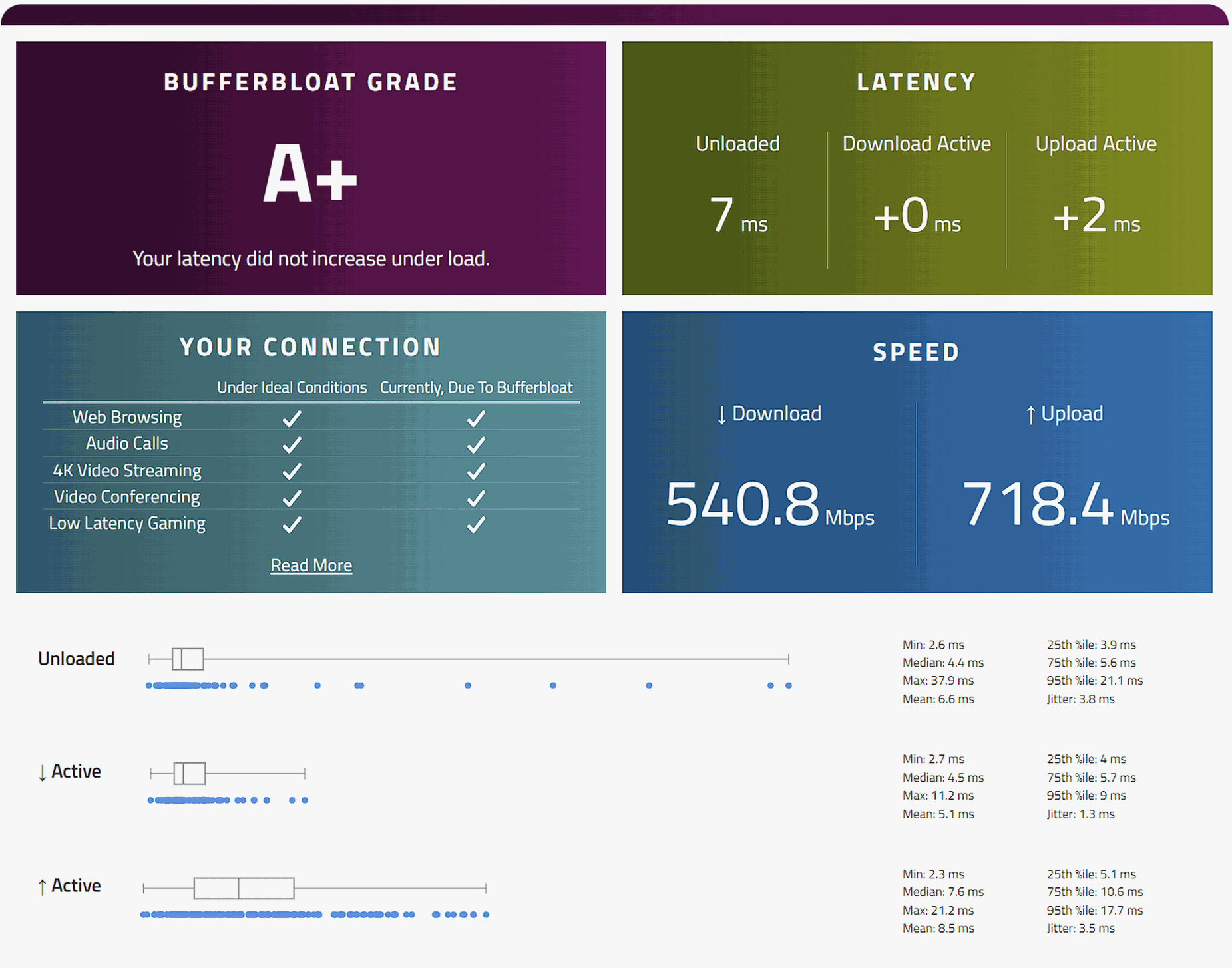

sjaak88 schreef op dinsdag 21 maart 2023 @ 22:13:
Dat is je gemiddelde latency onder load, het gaat om de spikes die het veroorzaakt.
Dit is een goede test hiervoor; https://www.waveform.com/tools/bufferbloat
Met fq_codel;
En zonder QoS, upload wilt helaas niet voluit deze avond;
Kijk vooral naar de 95th bij download, maar zoals je ziet komt de gemiddelde vaak overeen met de score op speedtest.net onder load maar daar zie je alleen het gemiddelde. Speedtest.net is perfect voor bandbreedte testen, bij deze site weer totaal niet :P
Inmiddels wordt er hier in huis druk gebruik gemaakt van internet, maar... dit is het resultaat met mijn Fritz!Box 7590:
Afbeeldingslocatie: https://tweakers.net/i/HirZnHcvSqh5f5P-TkbDNqTMVa0=/full-fit-in/4000x4000/filters:no_upscale():fill(white):strip_exif()/f/image/uoGsABwV0JaalNGTiv3tt6Wj.png?f=user_large
Niet perfect, maar OK voor een out-of-the-box router.
[ Voor 7% gewijzigd door TFHfony op 22-03-2023 08:53 ]
www.file-hunter.com | www.arnauddeklerk.com | Mijn zonnepaneeltjes LIVE: http://pvoutput.org/list.jsp?sid=40939

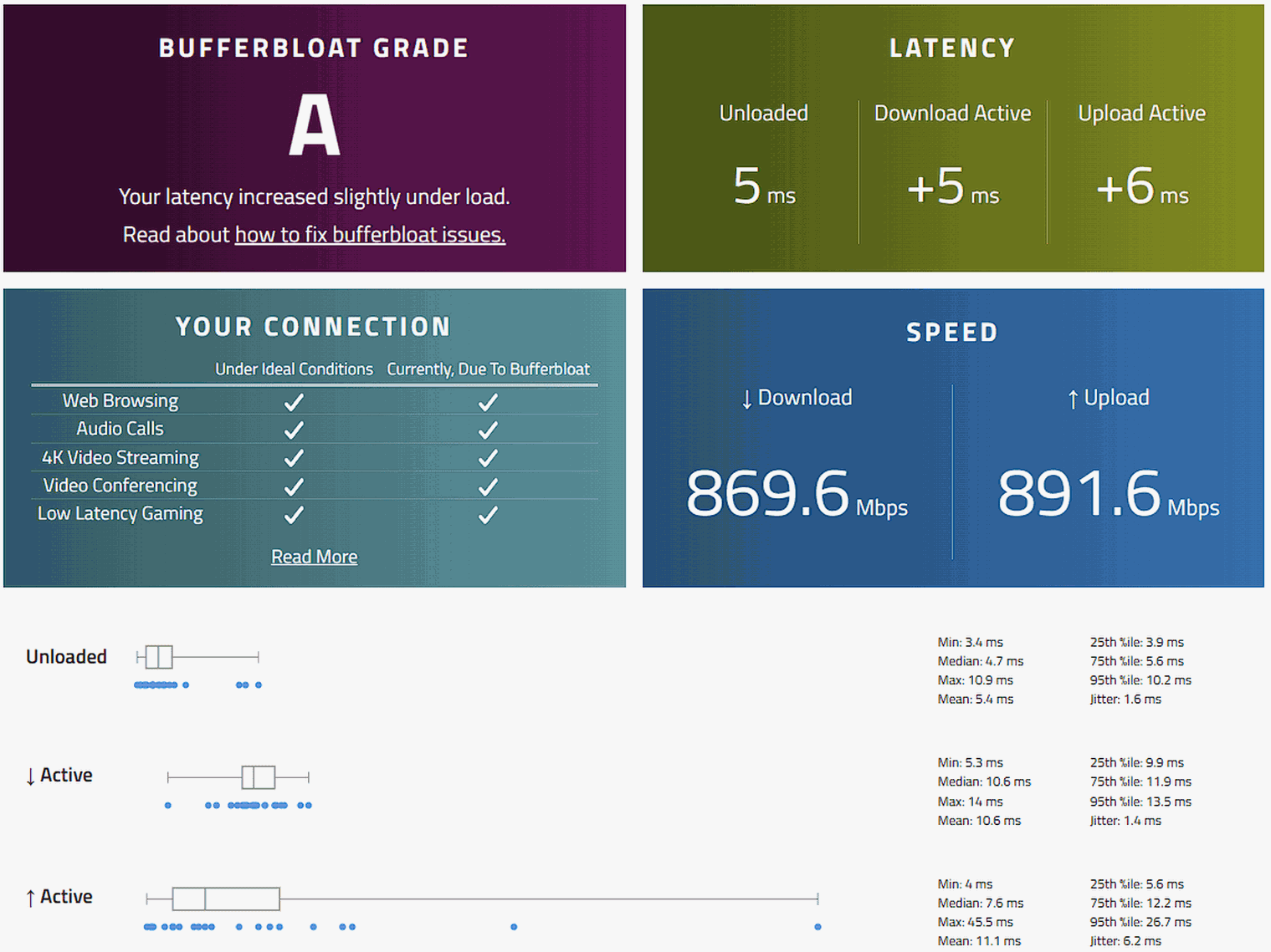

sjaak88 schreef op woensdag 22 maart 2023 @ 16:32:
Dit lukt mij niet met mijn fritz!, netjes. Maar wat voor abo/profiel snelheid heb je? Als je je lijn niet vol krijgt dan verklaart dat een hoop natuurlijk.
Ik heb een 1gbps abbo bij KPN.
Maar hier draait ook een web/torrent/FTP server en het gebeurd zelden dat er niets gebeurd op mijn verbinding. Vanochtend was ik wat software images heen en weer aan het schuiven. Dus de lijn werd echt wel volledig belast. Dit was gisteren toevallig een test op een wat rustiger moment:
Afbeeldingslocatie: https://tweakers.net/camo/2b9dde73004ed37c43de18852f2f119a276e5979/?url=https%3A%2F%2Fwww.speedtest.net%2Fresult%2Fc%2F36c65446-4c10-4b31-8518-4df871d59d6d.png
Ik kan ook wel eens kijken wanneer het wat rustiger is om die waveform test nog eens te doen.
/edit 21:58/
@sjaak88
Het is nu vrij rustig op de servers. Er staat nog wel een TV te streamen en er loopt een kleine torrent, maar nu is dit het resultaat:
Afbeeldingslocatie: https://tweakers.net/i/MeGi9vKiRRkH7JX-dhiDl0ZCFCA=/full-fit-in/4000x4000/filters:no_upscale():fill(white):strip_exif()/f/image/RRGCS4Bz0XkhgYWZB8apfFdX.png?f=user_large
Geen A+, maar A.
[ Voor 17% gewijzigd door TFHfony op 22-03-2023 22:00 ]

Ik vraag mij af, wat zat er precies onder het stickertje met dat groene vinkje?
Afbeeldingslocatie: https://uploads-eu-west-1.insided.com/kpn-nl/attachment/ca5fccc0-df78-4a94-8c88-a727401c6058.jpg
  • WCA
  • Laatst online: 21-08 13:31
WCA
Robin4 schreef op donderdag 23 maart 2023 @ 01:25:
Da's gewoon een verzegeling toch? Niks interessants in ieder geval, standaard TK01 FTU
Hier een foto van een FTU nieuw uit de doos. Die sticker hoort iets lager te zitten. Paar cm naar beneden dus.
Afbeeldingslocatie: https://tweakers.net/i/dm8xxadOCCRhmgniC3Eb5ygn37Y=/800x/filters:strip_icc():strip_exif()/f/image/pwrKBRdAlzJFS1CxS2GkHOyX.jpg?f=fotoalbum_large

WCA schreef op donderdag 23 maart 2023 @ 11:48:
Ik zie er anders toch echt iets van een breek klepje zitten? Vandaar mijn eerdere vraag.
  • WCA
WCA
Robin4 schreef op donderdag 23 maart 2023 @ 15:47:
Als je dat vierkantje bedoelt, da's gewoon om het FTU open te maken. Niet aan te raden overigens
