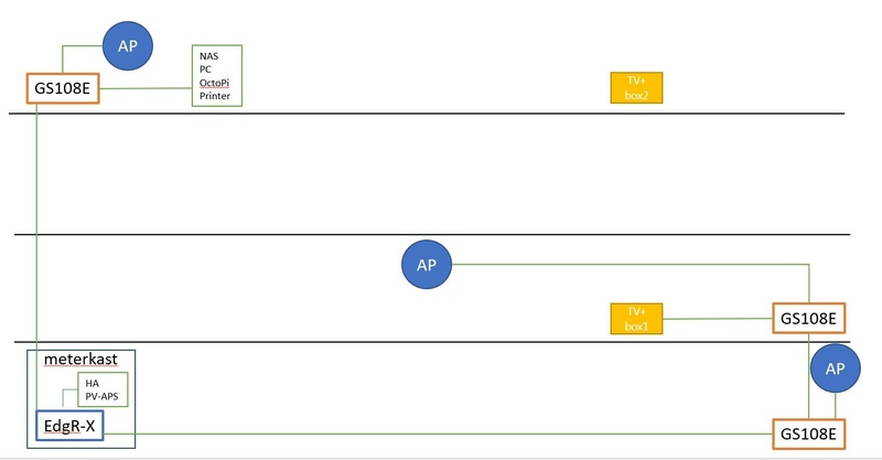

Situatie hier is dus een TK01 grondplaat met glasvezel van KPN (XGSPON), daaroverheen de mediaconverter van KPN die gaat via UTP naar de wan-poort van de Experia-box V12. Ik neem alleen internet af en geen tv of bellen.
Fritzbox 4060 is dan in principe de beste oplossing. Mocht je de wifi niet gebruiken of je eisen op gebied van wifi zijn niet zo hoog kun je ook prima volstaan met een 7530Snowmiss schreef op donderdag 9 maart 2023 @ 20:27:
Ben ik het helemaal mee eens, maar dan wordt mijn vraag welke Fritz!box is dan de juiste keuze?

Hier ook een klant die van Ziggo naar KPN overstapt met een modem in bridge. Ik had daarachter een edgerouter X (geen SFP) + unify APs draaien en dat werkte naar tevredenheid.
Nu ontstaat er met de TVs wat extra complexiteit en bij het lezen van diverse pagina is het lastig om te zien welke informatie nog niet verouderd, dus graag jullie dubbelcheck.
Wat ik zou willen is grofweg uitgetekend hier.
- edgerouter ipv KPN box12 met range 10.0.0.x
- TV box2 via Wifi
:strip_exif()/f/image/xqHXNuE7R25ZvhB1z6OIOdzh.jpg?f=fotoalbum_large)
Zou dit zo kunnen? Moet je zelf tegenwoordig dan nog met de vlans aan de slag voor de TV? Ik gebruik nu nog geen vlans.

Ik zie dat je TV+ kastjes gebruikt dus dan zou dit kunnen. Let wel dat je dan de anycast streams gebruikt die iets lagere kwaliteit bieden.superduper schreef op woensdag 15 maart 2023 @ 10:43:

Voor de hogere kwaliteit multicast streams zul je een IGMP proxy moeten draaien op je edgerouter en wel moeten werken met het IPTV VLAN. En dat zal waarschijnlijk ook niet werken over WiFi. (Volgens mij bieden de Experiabox en KPN AP's wel ondersteuning voor multicast over WiFi door dat te converteren naar anycast, maar ik heb daar nog geen succesverhaal over gezien met een edgerouter).
Als je voor de anycast streams gaat hoef je niet met IPTV VLAN (4) te werken. Maar je moet zowiezo wel aan de slag met het Internet VLAN (6).
Ok, boel nieuwe termen maar ik zou het graag gelijk goed inrichten.Muis666 schreef op woensdag 15 maart 2023 @ 11:05:
- wat ik zie is dat de VLANs en IGMP wel moeten kunnen op de edgerouter X, dus dat is goed nieuws.
- op TV 2 iets lagere kwaliteit zou geen probleem zijn (slaapkamer, meestal streaming), maar evt kan ik daar ook een kabel naar toe trekken.
Zou dit allemaal makkelijker gaan als ik de edgerouterX vervang door een fritzbox? Ik wil best wat prutsen maar ben geen netwerk expert.
Zeker. De Fritzboxen bevatten provider profielen waardoor alles in 1 keer goed staat. Met een eigen router kun je zeker met IPTV al snel een dag bezig zijn. Voor sommige routers bestaat wel een howto/topic om te helpen.superduper schreef op woensdag 15 maart 2023 @ 11:37:

Dan ga ik daar maar voor; ik betaal dan wel even voor het gemak. Ik neem aan dat ik de standaard 7590 kan doen, en niet per se de nieuwere AX versie hoef aangezien ik de wifi toch niet echt zal gebruiken?Muis666 schreef op woensdag 15 maart 2023 @ 12:30:
Waarschijnlijk zal ook hier de monteur alles afleveren met de box12 en kan ik pas daarna de Frits eraanhangen? Of zijn ze al zo ingeburgered dat ze het gelijk met de Frits testen?
Bij mij is de Box12 niet uit de doos gekomen. Vooraf had ik mijn 7590 ingesteld zoals ik wilde in mijn eigen netwerk. Toen de monteur kwam om het 'kastje' op het glasvezelpunt te schuiven was het een kwestie van het juiste profiel in de fritzbox selecteren en alles werkte.superduper schreef op woensdag 15 maart 2023 @ 14:18:
