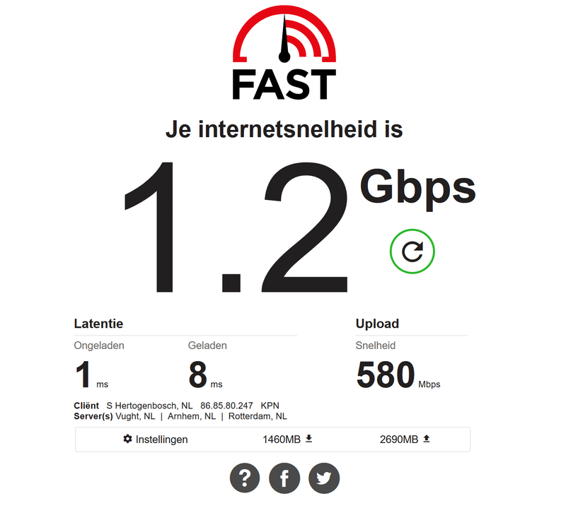

Wat als je iPerf start en op de 10G/2,5/1Gigabit port op de XGS-PON ONT van KPN aangesloten bent met een 2,5Gigabit WAN router poort.
Dan haal je deze snelheden, dank @ANdrode voor de headsup dat pfSense ook een iperf package heeft.
Je schuift van 930/940Mbits/sec naar 1008Mbits/s. Bij verdampt dit weer omdat ik met 1Gigabit op het LAN koppel.

ik draai hier ook 10GB zonder de KPN box ertussen op XGSPON. upload is consistent hoger met pieken naar 1.2Gig.
ignore toe 9Gig results dat is een bugje bij speedtest in de export naar csv. daar hoort een nulletje voor ;)
Afbeeldingslocatie: https://i.imgur.com/xXJkuj6.png

  • Heijmenberg99
  • Laatst online: 12-10 19:05
Dj-sannieboy schreef op dinsdag 31 januari 2023 @ 23:24:
(Je hoort zo’n 930Mbit te halen via ethernet. 600Mbit haal ik hier met een iPhone via wifi.
Waarom haal ik dan 1200mbit thuis met een gbit abbonement?
  • Dj-sannieboy
Dj-sannieboy
Nee.... beter!
Heijmenberg99 schreef op woensdag 1 februari 2023 @ 22:55:
Waarschijnlijk XGS-Pon met eigen SPF module en 2,5Gbit lan?
Via AON kom je zover ik weet vanwege de overhead van o.a. PPPoE uit op zo’n 930/940Mbit.
[ Voor 16% gewijzigd door Dj-sannieboy op 02-02-2023 09:05 ]
  • Heijmenberg99
Dj-sannieboy schreef op woensdag 1 februari 2023 @ 23:10:
Ik heb AON direct in m’n Fortigate met een sfp. Daarna 2 gbit naar m’n switch en dan 2gbit naar m’n server vanaf waar ik die snelheid bereikt heb.
  • JoSchaap
  • Laatst online: 12:31
JoSchaap
Had a life, got a modem..
optical sfp's hebben niet diezelfde limitatie als koper poortjes. worden vaak ook gemarket als '1,25Gig'
die limitatie heb je aan de andere zijde gemitigeerd door te trunken (2x 1Gbit) :)
Ik draai eenzelfde opstelling maar dan met Mikrotik devices 10Gig koper van de Genexis TK01 van KPN welke ook 10Gig ondersteund naar min router (10Gig RJ45 sfp module) . Vervolgens van de router 2x utp (balance-rr) naar de switch. en de switches onderling hebben weer 10Gig fiber naar elkaar. en elk een 10Gig verbruiker (pc / nas).
ikzelf heb wel XSG-PON uiteraard
[ Voor 6% gewijzigd door JoSchaap op 02-02-2023 08:49 ]

  • Dj-sannieboy
Dj-sannieboy
Nee.... beter!
Heijmenberg99 schreef op donderdag 2 februari 2023 @ 08:29:
Ik heb onlangs wel een speedtest resultaat van iemand met XGS-Pon gezien die boven de 1000Mbit uit kwam, maar heb dit nog niet eerder van iemand met AON gezien.
Het lijkt er op dat 1Gbit lan dus de beperkende factor is? (Waardoor in het algemeen 930/940Mbit gemeten wordt)
Zelf heb ik een simpele Fritzbox 5530, maar geen laptop of ander apparaat met 2,5Gbit en kom ook niet hoger dan 940Mbit.

  • BlijeGub
  • Registratie: Februari 2017
  • Laatst online: 12-10 16:22
Dat is wel interresant dit heb ik zelf ook al eens proberen te maken maar toen kwam ik nogsteeds op 930 uit. SFP is technisch 1,25gbps dus dan zou dit mischien nog wel kunnen. Welke speedtest gebruik je?
  • Heijmenberg99
BlijeGub schreef op donderdag 2 februari 2023 @ 08:48:
Ik gebruikt fast.com.
Afbeeldingslocatie: https://tweakers.net/i/3q_d3zjWSZr_nlH7CJJ501QrA5c=/800x/filters:strip_exif()/f/image/QBojUfjJtNbZUPOSPo4gZSnP.png?f=fotoalbum_large

Fast.com is absoluut onbetrouwbaar. Hobby projectje van Netflix. Ik gebruik iPerf3 naar een VM met 4Gbps naar internet (Oracle cloud) en dan heb ik constant 940/930. Fast.com geeft ook bij mij totaal onzin waardes zoals 1.2Gbps. Je kunt nooit de juiste waarde meten in een browser. Die bevat een HTML renderer in een sandbox in een app op een OS. Waanzin, niet gebruiken.
Betrouwbaar is de SpeedTest CLI (niet de browser versie!) maar je bent afhankelijk van de kwaliteit, bezetting en bandbreedte van de server op dat moment. Meest betrouwbare servers zijn bij mij i3Dnet en Worldstream.
Leuke discussie hier maar op AON is de transport en netwerk laag gewoon ethernet. En dus is met een bitrate van 1,25Gbps door de overhead met een MTU van 1500, dus zonder jumbo frames, een technische rate hoger dan 940Mbps. onzin. Alle cijfertjes daarboven, zoals van Fast.com, is fantasie. Dan bedot je jezelf.
RIPE Atlas probe: 1005104

hoi,
Sinds paar dagen kpn glas. Download meestal 900 of meer maar upload bijna altijd rond de 670, gemeten vanaf 2 bekabelde pc's. Met kpn even over gehad maar het is moeilijk zeggen waar dat aan ligt, de aansluiting is trouwens helemaal nieuw.
Nou vind ik het nog zo'n ramp niet, het is me snel zat maar ben toch nieuwsgierig wat men hiervan vind. Typisch is dat de upload altijd rond de 670 is.
  • ernstoud
teapot schreef op donderdag 2 februari 2023 @ 18:11:
hoi,
Gemeten met welke app? Beste werkt de SpeedTest CLI versie en dan vooral verschillende servers proberen.

Ik heb tig verschillende sites geprobeerd. Ook even wat geprobeerd met die cli maar krijg steeds rond 670.
