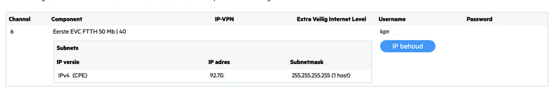

JerryJerryJerry schreef op zaterdag 4 februari 2023 @ 15:49:
Wij gaan binnenkort op locatie werken en denken er over KPN zakelijk glasvezel te nemen. ( geen EEN MKB ) Is je IP daar net zo “static” als bij een consumenten aansluiting? Lees: dynamisch maar verandert in de praktijk toch nooit.
Bij KPN EEN krijg je een vaste IP adres.
Afbeeldingslocatie: https://tweakers.net/i/aqo6_y_Icr5rHLPsV9hmGkPGcmc=/800x/filters:strip_exif()/f/image/5g4eSn5JZAVFNPhg0ugaltgp.png?f=fotoalbum_large

  • JerryJerryJerry
  • Laatst online: 10-10 10:44
ikbenjoeri schreef op zaterdag 4 februari 2023 @ 22:05:
Yep. Daar adverteren ze ook mee maar als het IP bij het klein zakelijke pakket in de praktijk nooit wijzigt (zoals bij de consument) noem ik dat eigenlijk ook verkapt static. En mocht het wijzigen eens per jaar ofzo, daar liggen we niet zo wakker van.
Ben ik nog wel ff benieuwd of je bij ONE een aangepast PTR record kan krijgen ( kantoor.eigendomein.nl )

  • ikbenjoeri
  • Registratie: Mei 2018
  • Laatst online: 16:01
JerryJerryJerry schreef op zondag 5 februari 2023 @ 09:40:
Zover mij bekend is dit mogelijk door contact op te nemen. Ook kan je eigen IP whois krijgen.
Maar ligt er net aan of de KPN EEN MKB partner dit wel of niet wilt doen.

Iemand enig idee wat hier aan de hand kan zijn?
Zo'n beetje alle apparatuur is al een keer uit en aan geweest.
Soms super snel internet en soms dus niet vooruit te branden.
Afbeeldingslocatie: https://www.speedtest.net/result/14336847050.png
Net de helpdesk van KPN aan de telefoon gehad, ging even overleggen met een collega, de telefoon verbinding werd gewoon verbroken.. :S
  • stormfly
webgangster schreef op zaterdag 11 februari 2023 @ 11:15:
KPN modem? Lijkt wel alsof de pakketten verzonden uit jouw huis niet goed aankomen. Vieze fiber? Ik zou een monteur laten komen.
Als het zo traag is zie je dan rode lampjes op je (O)NT? Mogelijk niet omdat inkomend goed lijkt te zijn.

  • webgangster
  • Laatst online: 13-10 20:39
stormfly schreef op zaterdag 11 februari 2023 @ 11:27:
In eerste instantie had ik mijn eigen modem/router er tussen (pfsense), maar op aandringen van KPN heb ik de ExperiaBox er tussen gezet, zelfde resultaat helaas. KPN geeft aan dat ze niets zien op de lijn, maar dat lijkt me dan ook weer vreemd.
Op de NT zie enkel gele lampjes, dus dat lijkt goed te zijn.
Denk dat ik maar een monteur laat komen inderdaad, het probleem lijkt dan ook niet door mij te worden veroorzaakt maar door KPN.
  • Muis666
Altijd bedraad testen. Liefst ook met een command line tool, bijvoorbeeld iperf3. En ook liefst testen op meerdere apparaten.
