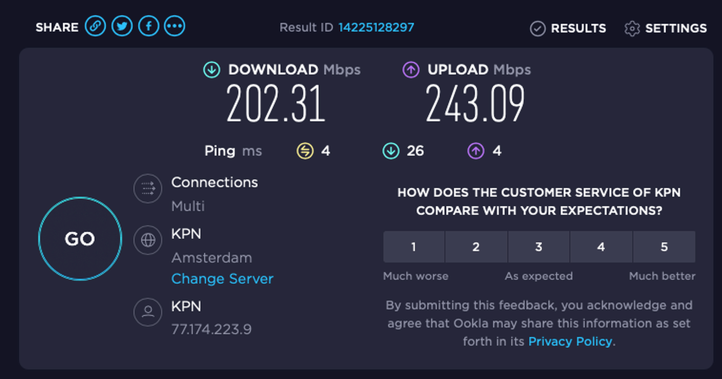

Misschien weet iemand wat de oplossing van mijn probleem is.
Als ik download zonder de TV ontvanger aan te hebben trek ik de volle bandbreedte dicht.
Zodra ik 1 TV ontvanger in huis aanzet valt de download snelheid enorm terug. De TV ontvangers zitten op een eigen switch met IGMP snooping.
Iemand enig idee wat hier de oorzaak van kan zijn?

  • ernstoud
  • Laatst online: 12:01
OnsDenis schreef op maandag 16 januari 2023 @ 17:18:
Hoe meet het device dat dit plaatje toont dit? Wat meet je als second opinion tijdens TV kijken met de SpeedTest CLI app?
Welke switch gebruik je en hoe is een en ander aangesloten (volgorde, poorten etc)?

  • OnsDenis
  • Laatst online: 20-02 14:19
Edje040 schreef op maandag 16 januari 2023 @ 20:48:
Ik heb het als volgt aangesloten. Poort 1 van de Fritzbox gaat naar een TP-link switch voor alle vaste apparatuur. Poort 2 van de Fritzbox gaat naar een POE-switch voor de unifi ubiquiti wifi punten. Poort 4 van de Fritzbox gaat naar de TV switch een Netgear ProSafe GS108E. Hier zitten mijn enige 2 TV ontvangers op aangesloten.

  • LoCuTuS2000
  • Laatst online: 14:45
LoCuTuS2000
Resistance is futile
Dit probleem had ik ook, mijn probleem was toch de switch bij de TV die toch geen IGMP snooping ondersteunde. Anders even een kabel rechtstreeks in de router voor de test?

vandaag is hier de glasvezel afgemonteerd.
toen ik liet vallen dat ik al besteld had mompelde de monteur iets over oh dan moet ik nog iets pakken.
meteen de XGS-PON converter erop (combi unit) en 5 min later was ik al online op het nieuwe abbonement!
het pakket (modem en toebehoren) komt vanavond laat pas met PostNL en zal dus een mooi plekje in de berging krijgen 8)7
Nu had ik al een prima ziggo lijn, maar die upload daar is echt niet meer van deze tijd..
verschil in beeld:

  • sjaak88
  • Laatst online: 14-10 15:22
Bloedvat schreef op woensdag 18 januari 2023 @ 10:42:
Vraagje over het meten van mijn internetsnelheid en in hoeverre mijn KPN WiFi versterker deze snelheid negatief beinvloed.
Eerst maar even mijn inventaris:
  • Ik heb (sinds een jaar of twee) KPN "Hussel Internet 200 Mbit/s glasvezel"
  • Modem: Experiabox V10A
  • KPN Arcadyan WiFi versterker (met kabel verbonden vanaf Experiabox)
Nu zit ik, sinds lange tijd, weer eens thuis te werken en heb ik het idee dat internet trager dan normaal is -O-
Maar voordat ik bij onze IT afdeling ga klagen over de rete-trage VPN verbinding, dacht ik eerst nog eens even mijn eigen verbinding te testen.
(dit bleek een andere oorzaak te hebben)
Ik heb mijn laptop bekabeld (CAT 5E) verbonden met bovengenoemde KPN versterker (welke op zijn beurt dus weer bekabeld verbonden is met m'n Experiabox.
Als ik nu de KPN speedtester draai op die laptop, dan komt die uit op:
±95Mbps (Download)
±95Mbps (Upload)
Als ik vervolgens (via WiFi) met m'n telefoon verbind met de Experiabox en de speedtest uitvoer, is de uitslag:
±185Mbps (Download)
±245Mbps (Upload)
(ook nog even ge-dubbel-checkt met de Ookla speedtest, met min of meer hetzelfde resultaat)
Nu kan ik me voorstellen dat die KPN versterker de snelheid wel íets drukt, maar zoveel?
Ik heb er heel weinig verstand van, maar als ik naar de specificaties van de KPN versterker kijk, dan staat daar (volgens mij) dat hij WiFi snelheid van 300Mbps "aan kan". Ik neem aan dat bekabeld die snelheid niet veel lager zou mogen zijn, toch?
Kan iemand me dit uitleggen?
Is er iets mis met mijn KPN WiFi versterker?
Zijn de hierboven genoemde gemeten snelheden "normaal" voor een 200Mbit glasvezel verbinding?
Makkelijkste oplossing, vervang die versterker met een superwifi punt 2, die zijn echt een stuk beter.
Maar wil je da niet dan is de oplossing waarschijnlijk je 5ghz wifi op 80mhz zetten en hopen dat hij daarop blijft staan, die staat op 20mhz.
  • Barre73
  • Laatst online: 13:44
sjaak88 schreef op zaterdag 21 januari 2023 @ 06:57:
Heb je het goed gelezen? Hij geeft aan dat hij via Wifi wel de snelheid haalt maar bekabeld niet...
@Bloedvat Laptop bekabeld op de Experiabox getest? Als je daar wel 200 haalt moet het in de versterker of de kabel van Experiabox naar versterker liggen. Kabel die net niet goed is en geen 8 aders kan gebruiken kan ervoor zorgen dat je teruggaat naar 100 Mbit (zoals anderen al aangaven zie ik nu).
  • Bloedvat
  • Laatst online: 14:24
Barre73 schreef op zaterdag 21 januari 2023 @ 09:16:
Laptop bekabeld direct aan Experiabox zal ik komende week even testen (y)

Oosterhouter schreef op zaterdag 21 januari 2023 @ 18:49:
Beste community,
Van KPN kregen we vandaag de vraag of wij glasvezel willen afsluiten.
Momenteel hebben we dit pakket bij Ziggo:
Internet Start en TV Complete
- Kabel TV
- TV Standard
Movies and Series
Mediabox XL
- Internet Start
Safe Online
- Bellen
Hier betalen we maandelijks €64.45 voor. 100 download en 20 upload. Ik heb net een speedtest gedaan en dit klopt.
Vroeger hadden we best vaak internet problemen. De laatste jaren hebben we bij Ziggo echter geen problemen gehad. Dus we zijn best tevreden. Ik weet niet in hoeverre dit toe te schrijven is aan Ziggo. Of bijvoorbeeld aan verbeterde technologiën.
Bij KPN zouden we €62 per maand betalen voor 200 download en 20 upload en interactieve TV. Plus €25 eenmalige kosten en een TV ter waarde van €447.
Goedkoper en sneller dus.
Op basis hiervan lijkt het dus een goede beslissing om over te stappen. Maar jullie weten meer dan ik. Dus ik zou graag jullie advies willen. Ik werk vanuit huis en ik heb een stabiele internetverbinding nodig. Daarom vraag ik mij af of het de moeite waard is om over te stappen en misschien allerlei problemen te riskeren.
Dank voor de hulp!
Ps. Die Philips TV als welkomstcadeau is nog 29 uur geldig. Is dit een marketingtrucje en wordt die klok opnieuw ingsteld nadat hij afloopt. Of is het echt nog 29 uur geldig? Wij hebben namelijk toch een nieuwe tv nodig. Deze lijkt prima.
Zo'n 3 jaar geleden zelf de overstap gemaakt van Ziggo naar KPN. Ook ik was tevreden met Ziggo en ben nu ook tevreden met KPN.
Als ik iets van een klacht moet noemen is het feit dat de Nederlandse zenders in "HD Glas kwaliteit" (lees, dezelfde kwaliteit als Ziggo) op 661 t/m 669 zitten. Maar na een paar maanden weet je niet beter.
Ook mijn vrouw en ik werken veel thuis. De verbinding is super stabiel.

Als je glasvezel hebt, dan is de upload even hoog als de download, dus 200/200 in jouw geval. Ik ben van 100/30 (VDSL) naar 1000/1000 (glas) gegaan en dat verschil in upload merk je zeker wel. Als je daarbij thuis werkt en af en toe een RDP-sessie opent (of een programma van de server van werk start) is de upload ook van belang.
Persoonlijk zou ik een tv zelf willen uitzoeken en voor de korting gaan, maar dat is natuurlijk jouw keuze 😉
