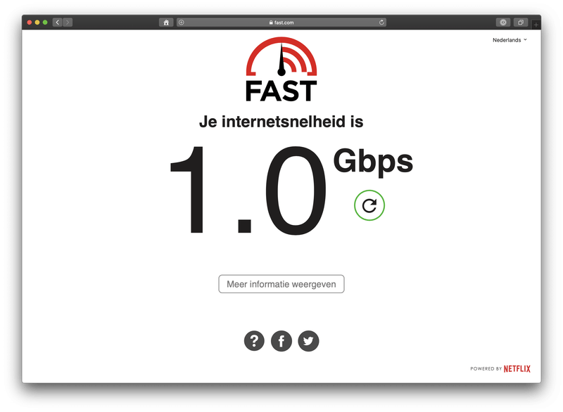

  • diotav
  • Laatst online: 18:41
TFHfony schreef op dinsdag 12 mei 2020 @ 13:30:
De vraag is denk ik meer: Voldoet hij nog gewoon voor je? Als hij de snelheden haalt en verder stabiel blijft werken is het toch OK? Of heb je nu ineens extra functionaliteit nodig?
Antwoord was uiteindelijk nee. Ik heb de V10A ertussen gezet en voila.
Afbeeldingslocatie: https://tweakers.net/i/BdNd6ZRNE0wdekkQDwGYlZVUNFg=/800x/filters:strip_exif()/f/image/AIAL7WY9Y1RNolX8BM8Dtko2.png?f=fotoalbum_large
dion.dev
  • Highfive95
Mijn jaarlijkse belmomentje om "op te zeggen" komt er ook weer aan. Maar nu zie ik dat je alleen nog maar een Hussel pakket kunt nemen? Klopt dit?
  • xbeam
diotav schreef op dinsdag 19 mei 2020 @ 12:33:
Hmm ik blijf steken op 850mbit.
Lesdictische is mijn hash#
  • TFHfony
  • Laatst online: 20:10
TFHfony
Professional Weirdo
xbeam schreef op dinsdag 19 mei 2020 @ 13:06:
fast.com is ook niet echt heel betrouwbaar. Ik haal hier met fast.com ook regelmatig hogere snelheden dan mijn lijn toestaat.
  • Hmmbob
  • Laatst online: 20:21
Probeer eens op http://ovh.net ?
  • xbeam
TFHfony schreef op dinsdag 19 mei 2020 @ 13:07:
Het grappige is dat wanneer ik direct van mijn router test er heel vreemde waarde uitkomen ;-)
Met meer dan 1gb/s aan upload dat zou inhouden dan kpn de fiber naar de woning een upgrade naar 2.5 of 10gb/s heeft gegeven.
Ik zal van de week als ik op locatie ben eens naar de sfp config kijken van die router. Want ook die zou als hij op 1gb/s staat niet sneller dan 940Mb/s moeten kunnen.

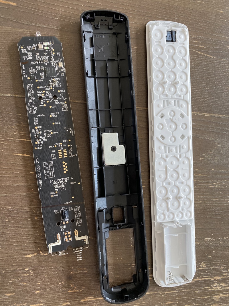

  • Digimusic
  • Laatst online: 16:29
Toch grappig om te zien dat er zo’n gewichtje is toegevoegd aan de KPN Bluetooth afstandsbediening voor de beleving. :)
Zie ik daar bovenin nou een microfoontje zitten?
Afbeeldingslocatie: https://tweakers.net/i/pzBTpvT5fTrxuPpM2JBIXFqE35o=/800x/filters:strip_icc():strip_exif()/f/image/SUlR8E5nVHqJbRwM0LNi7ged.jpg?f=fotoalbum_large
Afbeeldingslocatie: https://tweakers.net/i/dai5o4wZfxUfvF6yKQine8Z6HPs=/800x/filters:strip_icc():strip_exif()/f/image/1AJHkzt0cM8avRYaKKybAeza.jpg?f=fotoalbum_large
[ Voor 30% gewijzigd door Digimusic op 20-05-2020 12:31 ]

  • Barre73
  • Laatst online: 09:15
Barre73
Digimusic schreef op woensdag 20 mei 2020 @ 12:27:
Microfoontje? Of klein luidsprekertje? Lijkt mij het laatste.

  • ehtweak
ehtweak
ICT opruimer
Barre73 schreef op donderdag 21 mei 2020 @ 12:45:
Functietechnisch vrijwel uitwisselbaar. Een luid(zacht)sprekertje kun je ook als microfoon gebruiken. :+
Rijst dan natuurlijk wel de vraag; met wat voor een doel c.q. toepassing?
   Mooie Plaatjes
  • chickpoint
  • Laatst online: 03-11 18:33
Er staat Mic op de silk van de printplaat, dus ik zou haast wel verwachten dat het een microfoontje is.
Misschien dat het een of ander ingekocht afstandbedieningsmodel is, met bijvoorbeeld ondersteuning voor een spraak assistent zoals sommige TVs hebben.
