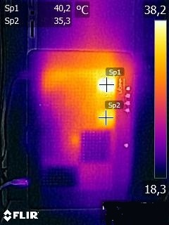

Ik heb een Cisco Epc3925 kabelmodem van Ziggo. (bridged modus)
Met enige verbazing ben ik er achter gekomen dat dit modem zo'n 22,5 watt per uur gebruikt.
Als dit modem dus heel het jaar dus aan staat betekend dat dus een kostenplaatje van bijna 50 euro per jaar (uitgaande van 25 cent per kilowatt).
Dat vindt ik nogal wat, zeker als je nagaat dat je het modem misschien maar gemiddeld een kwart van de tijd gebruikt.
Op deze pagina heeft iemand warmtebeelden gemaakt van deze kabelmodem. Ook mijn exemplaar wordt bijzonder warm.
Is het normaal dat zo'n modem zoveel elektriciteit gebruikt? Zijn er betere alternatieven? 50 euro per jaar voor enkel dat apparaatje, ik denk dat menig tweaker zich hier achter de oren krabt bij het lezen van deze informatie.

Troost je, de nieuwere modems zijn niet veel beter. Deze foto maakte ik van de Ubee EVW321b:
Afbeeldingslocatie: http://tweakers.net/ext/f/YVyRK6oBgDAdkI5CobOE1vpd/full.jpg
Gebruik daarvan zat ook ergens tussen de 10-15W.

Ik had vandaag even tijd en heb even een kleine meetopstelling gemaakt:
  • Cresta RCE-1106 meter
  • Een eco halogeen gloeilamp (zo'n gloeilamp met halogeenpitje erin)
  • Fritz!box 7360 VDSL-modem
Eerst gloeilamp aangesloten en aantal minuten laten branden: 44W
Daarna het modem erbij gestopt, gewacht tot hij volledig opgestart was. Ondertussen IPTV aan (SD-kanaal) en vriendin was op de laptop aan het internetten. Verbruik klom tot 54-55W.
Een Fritz!box 7360 gebruikt dus 10-11W
Valt mij best tegen eigenlijk, ik had minder verwacht (8W ofzo).
Moet wel zeggen dat KPN bezig is met onderhoud aan de koperlijn. In het modem zie ik een send attenuation van 26 dB en een receive attenuation van 23 dB. Eerder was het iets lager (het modem hoefde minder hard te schreeuwen). Omdat ik op een straatkast dichterbij ga worden aangesloten, zal het waarschijnlijk nog wat zakken. Ik zie in het xDSL-topic ook veel lagere waardes w.b.t. de attenuation.
Ik zal de test daarom over een maand of twee nog eens uitvoeren.

Verwijderd schreef op zondag 21 februari 2016 @ 16:21:
Waarvik van schrok hoe heet dat ziggo modem wordt. Heb een 120mm fan er bovenop geschroeft en de voedingsadapter opgesplitst zodat de fan erbij aangesloten kan worden. Wil geen fik van dat kreng of instabiliteit.
Klopt, heb er eens een warmtefoto van gemaakt: ThinkPadd in "Energieverbruik van een kabelmodem die 24/7 aan staat"
