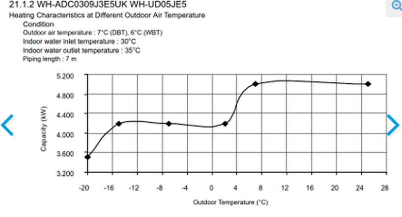

In augustus krijgen wij de sleutel van ons nieuwe huis (bouwjaar 2015). Deze is nog gasgestookt, maar daar wil ik verandering in gaan brengen. Het huis heeft helaas geen vloerverwarming, dus we kijken momenteel naar de optie om eventueel plafondverwarming toe te passen (speetile systeem van warp-systems). Mocht dat uiteindelijk toch te kostbaar blijken, dan gaan we het eerst proberen met de huidige radiatoren. Voor het tapwater laten we de ketel voorlopig nog hangen, we hebben ook een gasfornuis. Dus de gasaansluiting zou toch nog niet volledig verdwijnen. (Geen idee waar we anders de gasfles kwijt zouden moeten, wanneer we het gasfornuis naar butaan/propaan om zouden bouwen)
Ons huis heeft ook een stukje zij-tuin, dus daar wilde ik de buitenunit (monobloc) plaatsen. Via een ondergrondse mantelbuis wil ik dan in de trapkast uitkomen, want hier hangen de verdelers van de radiatoren. De trapkast zit direct aan de zij-tuin, dus qua locatie komt dat goed uit. Uiteraard ligt deze buis er nog niet, dus dat moet nog gerealiseerd worden. Heeft iemand hier ervaring met een soortgelijke situatie? Of heeft iemand aandachtspunten hiervoor?
Zorg dat je plafond verwarming ergens gaat ervaren, dat is qua ervaring en gevoel toch wel iets anders dan vloerverwarming. Ik kan mij ook bijna niet voorstellen dat dit goedkoper is dan gewoon vvw infrezen in de dekvloer.

Infrezen zou normaal ook altijd mijn voorkeur hebben. Echter ligt er nu een mooie houtenvloer die we er niet uit willen slopen. Een nieuwe vloer leggen levert ook een hoop extra kosten op. Maar misschien is het goed om de plafondverwarming even te heroverwegen en eerst te ervaren hoe het met het huidige afgiftesysteem gaat.
Ik heb zelf het vermogen berekend bij -10C en ook de hierbovengenoemde tool gebruikt en daaruit blijkt dat ons huis maximaal 5kW nodig heeft. (Transmissie en ventilatie alleen meegenomen). We hebben een ventilatiesysteem C, dus een andere optie zou zijn om te kijken hoe we dat om kunnen zetten naar een systeem met WTW. Dat beperkt het benodigde vermogen met ongeveer de helft. Waardoor de huidige afgifte ook bij deze lage temperaturen toereikend is. Dus dat kan ook nog interessant zijn om te onderzoeken.

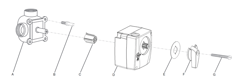

Ja zoiets bedoel ik. Alleen dit is een 3-wegventiel en ik moet daarnaast ook een 2-weg ventiel hebben. Nooit van dit merk gehoord trouwens "Barberi". En dat product "3-Wege-Mischer Easyflow Mix, Typ 460 Anschlüsse: Innengewinde" ziet er een beetje anders uit op hun website kennelijk.
Eventueel zou je voor een 2-weg kraan een 3-weg kunnen nemen en een kant dichtmaken. :P
Daarnaast zie ik dat Barberi volgens mij alleen kogelkranen heeft. Nu kun je die ook wel gebruiken voor dit doel, maar ik denk dat misschien een lineair ventiel/kraan beter is, althans dat lees ik her en der. Een pin die een gaatje precies dichtdrukt d.m.v. een veer kan misschien wel preciezer werken?
Ik zie dat Esbe ook het een en ander heeft, ook lineaire ventielen: https://www.esbe.eu/gb/en/products/linear-valves. En tevens kogelkranen: https://www.esbe.eu/gb/en/products/rotary-valves
Daar hebben ze ook allemaal actuators/aandrijvingen voor. Maar ik vraag me dus af wat beter is, lineair of roterend (linear/rotary)?
Voor de kogelkranen ziet de bevestiging er best universeel uit. Dit is er eentje van weer een ander merk, modvlvs: Afbeeldingslocatie: https://tweakers.net/i/r3awpp5nJ9g5bAI7pvFIqMDv3NM=/800x/filters:strip_exif()/f/image/pSjOKyP5MU7EhJdxeudlHpw4.png?f=fotoalbum_large
https://www.heima24.de/sh...-stellmotor-zh0600700.pdf
Lijkt me dat dit past op die van Barberi en ook die kogelkranen van Esbe? Heeft iemand daar ervaring mee, of die schroefgaten hetzelfde uitkomen e.d.?
Ik kan ze ook van het merk zelf nemen natuurlijk, maar het probleem is dat veel van die aandrijvingen moeilijk verkrijgbaar zijn. En die ventielen trouwens ook.

TimoDimo schreef op maandag 8 juni 2020 @ 20:15:
Voor de kogelkranen ziet de bevestiging er best universeel uit. Dit is er eentje van weer een ander merk, modvlvs: [Afbeelding]

Er is een reden om niet voor de 7kW H-serie te gaan, het vermogen loopt bij lage temperaturen wanneer je het juist nodig hebt sterk terug en is niet veel hoger dan bij de 5kW.
Uitgaande van vloerverwarming en dus aanvoer van 35 graden bij -7 buiten zie je:
- 5kW H-serie 4.7 kW
- 5kW J-serie 5kW
- 7kW H-serie 5.5kW
Je zou ook kunnen kiezen om bijvoorbeeld de 7kW J-serie te kiezen, die doet nog 6.8kW bij die temperaturen. En dan zou je met een driewegklep en een los vat (waarbij je zelf de grote kan kiezen) met de warmtepomp ook SWW kunnen maken.

  • Martin7182
  • Registratie: Juni 2020
  • Laatst online: 21:46
Heronimo schreef op donderdag 11 juni 2020 @ 14:54:
Andere redenen zijn de hogere prijs en de iets mindere efficiency ook bij hogere temperaturen. Ik zit zelf met een soortgelijke twijfel, maar dan bij de Panasonic split (WH-UD03JE5 vs. WH-UD05JE5); de 3kW versie levert tot -7/55 een constante 3.2kW, de 5kW versie komt maar 355W hoger. Zwaardere versies zijn weer zo'n overkill bij normale temperaturen. Onderstaande plaatjes tonen de capaciteiten bij 7/35 voor resp. de 3kW, 5kW en 7kW.
Afbeeldingslocatie: https://tweakers.net/i/mBq8Q0F7kaMbCye7nKmWM3GCvJM=/full-fit-in/4000x4000/filters:no_upscale():fill(white):strip_exif()/f/image/EIGW098PMX4TxeBYCTwv5AVK.png?f=user_large
Afbeeldingslocatie: https://tweakers.net/i/Sfzs2OEpBN0v9FpVR2iTFG2-MYw=/full-fit-in/4000x4000/filters:no_upscale():fill(white):strip_exif()/f/image/DKua4ZSnpzehAfNxkvZJEBoW.png?f=user_large
Afbeeldingslocatie: https://tweakers.net/i/1TX1mJO-F9mvAN36wZHZKKDPV3w=/full-fit-in/4000x4000/filters:no_upscale():fill(white):strip_exif()/f/image/g0bLthKpq1pPNbJWL01AewyH.png?f=user_large
Misschien is bijverwarmen een optie; juist als het heel koud is, is een warmtepomp minder in het voordeel. En koude periodes lijken steeds korter te duren (misschien perceptie).

  • TimoDimo
  • Laatst online: 01:27
Rimco schreef op dinsdag 9 juni 2020 @ 19:19:
@develdonk/@Dewim1 Zoiets dan maar? 29mm doorlaat en nog groter is ook beschikbaar.
Wel een beetje vaag dat de draadkleurtjes niet kloppen. Ze gebruiken blauw/bruin/geel-groen voor schakel/+/- of schakel/L/N. Is dat normaal in China?
Vind het maar vreemd. Maar ze hebben ook andere waarbij het wel goed zit: https://aliexpress.com/item/32958414972.html
En ook wat volgens mij meestal niet zo handig is is dat je hier een wisselschakelaar voor nodig hebt.

  • Rimco
  • Laatst online: 00:07
Rimco
Lekker duurzaam, denk ik
TimoDimo schreef op vrijdag 12 juni 2020 @ 01:13:
Er zijn veel varianten en vaak gebruik ik de 12V versie waarbij de kleuren voor mij niet heel relevant zijn. Kabels zijn sowieso altijd heel kort en de kabel compleet vervangen kan net zo handig zijn. Ik weet wel dat ik wisselende verkopers heb gehad en die uit mijn link stuurt altijd het juiste, dus ik beperk mij tot die shop.
Daar kan je ook NO/NC varianten vinden die vanzelf sluiten of openen zonder spanning, maar die zijn wel een stukje duurder. Een extra relais is in mijn geval geen probleem (ik wil zelfs halverwege kunnen stoppen).

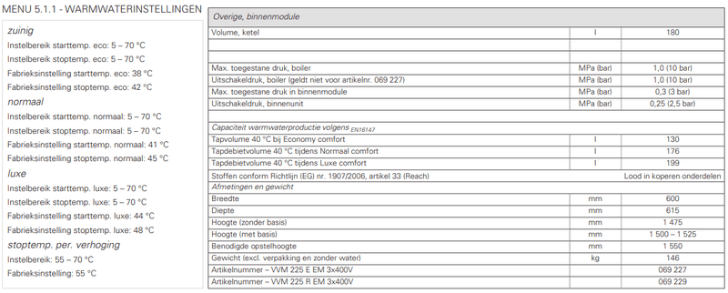

In m'n nieuwbouw (project) woning wordt een Nibe F2040-6 i.c.m. VVM225 (SWW boiler) installatie geplaatst, het betreft standaard rijtjeshuis, 120m2 oppervlak, EPC 0.4, CO2 gestuurde ventilatie.
Standaard wordt alleen de begane grond en badkamer voorzien van vloerverwarming. De overige slaapkamers en zolder zijn dan voorzien van een elektrische radiator.
Als meerwerk heb ik gevraagd naar de mogelijkheid om de vloerverwarming ook op de gehele eerste verdieping te laten plaatsen. Dit zou circa €5500 extra kosten, met daarin de volgende aanpassingen qua warmtepomp installatie
- Nibe F2040-8 buitenunit
- extra 40 liter buffervat.
Dit lijkt mij behoorlijk aan de prijs, en ik vraag mij ook af of het daadwerkelijk nodig is om de buitenunit van F2040-6 naar F2040-8 te upgraden. Qua oppervlakte kom ik op circa 46m2 uit (8,99 lengte * 5,16m breedte) voor de begane grond en de eerste verdieping heeft dezelfde afmetingen, dus totaal circa 92m2 aan oppervlakte vloerverwarming.
Als ik naar onderstaande tabel kijk kom ik op 35W/m2 met mijn tussenwoning EPC 0.4, i.c.m. met het oppervlakte van de vloerverwarming zou ik dus tot 3220W (92 * 35) vermogen kwijt moeten kunnen (maximaal)
Bij -7/35 doet de F2040-6 nog 4,5kW volgens de specificaties en bij -10/35 circa 4kW volgens de grafiek, dus dan zou hij het (als mijn berekening kloppen) toch gewoon aan moeten kunnen? En daarbij kan de F2040-6 een stukje verder terug moduleren dan de F2040-8, wat ook wel een voordeel is lijkt me :)
Daarnaast vraag ik mij ook af of iemand het verschil weet tussen de VVM225 en de VVM320, de VVM225 die ik krijg is een stuk kleiner maar heeft wel dezelfde inhoud qua boiler (180 liter), maar is wellicht minder zuining? Maar kan daarover niet echt iets terugvinden... :(.

  • TimoDimo
Rimco schreef op vrijdag 12 juni 2020 @ 09:56:
Is er trouwens een reden dat je 12V gebruikt? Sowieso lijkt mij zwakstroom wel handig zodat het wat veiliger is. Maar waarom niet 24V? (Ik moet een hele zwik van dit soort kranen en andere dingen aankopen, en het is denk ik wel handig als je alles in één spanning neemt.)
Bedoel je daar dan solenoids (magneetkleppen) mee? Of lineaire ventielen? Of van die kogelkranen die een ingebouwde condensator hebben waarmee ze altijd sluiten als je de stroom eraf haalt?

  • Rimco
Rimco
TimoDimo schreef op vrijdag 12 juni 2020 @ 12:50:
Ik heb 12V als standaard spanning voor alles gepakt, want had ook andere onderdelen op 12V en niet 24V. Verder maakt het weinig uit al lijkt 24AC wel wat goedkoper.
Die laatste inderdaad, het messing gedeelte is exact hetzelfde, maar de motor heeft een condensator.

Vreemde hier lijkt me dat je qua vermogen helemaal niets meer nodig hebt omdat je nog steeds dezelfde ruimte als bij radiatoren moet verwarmen tot dezelfde temperatuur.

Prolution schreef op vrijdag 12 juni 2020 @ 11:31:
VVM320 heeft ook nog een cv-buffervat van 26L. Daarnaast lijkt de boilerinhoud van VVM320 groter als je kijkt naar het tapvolume (280 vs. 199L). Zie H12 in deze documenten:
https://www.nibe.eu/assets/documents/26946/431948-2.pdf
https://www.nibe.eu/assets/documents/26987/231349-7.pdf
In theorie zou een 180L boiler van 55 graden, (55/40) * 180L = 247.5L warm water kunnen leveren. Afgaande op de cijfers zou VVM225 misschien een boiler van 'slechts' rond de 120L kunnen hebben? Hij levert maar zo'n 70% tapwater volume vergeleken met VVM320.
  • Prolution
  • Laatst online: 03:23
Martin7182 schreef op zaterdag 13 juni 2020 @ 19:20:
Aha dat buffervat had ik idd gemist, lijkt met dat dat de verklaring is waarom de VVM225 een stuk kleiner is vergeleken met de VVM320.
Het tapvolume lijkt afhankelijk te zijn van de warm water instellingen, bij de VVM225 worden er blijkbaar lagere temperaturen aangehouden (per specifieke modus) vergeleken met de VVM320. Ik heb het hieronder ff voor het gemak naast elkaar gezet (bron is je gelinkte PDF's).
Afbeeldingslocatie: https://tweakers.net/i/wFGjlFtjbojPEY3Pn0tPYkPKl7Y=/800x/filters:strip_exif()/f/image/bRIH7jEWEhrhlEViQ8gWbqVj.png?f=fotoalbum_large
Afbeeldingslocatie: https://tweakers.net/i/VzymJ_tUQZi4nyPYHvSxVti73V8=/800x/filters:strip_exif()/f/image/3vf5LkaFALd44HpjTJKAXE0j.png?f=fotoalbum_large

Inderdaad @Prolution:
VVM225:
Fabrieksinstelling starttemp.eco:38°C
Fabrieksinstelling stoptemp.eco:42°C
Fabrieksinstelling starttemp.normaal:41°C
Fabrieksinstelling stoptemp.normaal:45°C
Fabrieksinstelling starttemp.luxe:44°C
Fabrieksinstelling stoptemp.luxe:48°C
VVM320:
Fabrieksinstelling starttemp.eco:46°C
Fabrieksinstelling stoptemp.eco:49°C
Fabrieksinstelling starttemp.normaal:49°C
Fabrieksinstelling stoptemp.normaal:52°C
Fabrieksinstelling starttemp.luxe:55°C
Fabrieksinstelling stoptemp.luxe:58°C
Had ik niet verwacht, je kunt sowieso van de fabrieksinstelling afwijken.
[ Voor 7% gewijzigd door Martin7182 op 13-06-2020 23:56 ]
