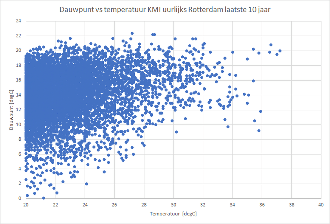

Twee punten:
- de 17 of 18 graden is er op gebaseerd dat je boven het dauwpunt wilt blijven. Het dauwpunt (temperatuur waarbij water in de lucht gaat condenseren) varieert door de tijd. Dit betekend dat je soms met lagere temperaturen zou kunnen koelen.
- je zou een tweede zone kunnen maken op je L/W WP waarmee je condenserend gaat koelen. Maar het is inderdaad de vraag of dit niet veel duurder uitpakt dan het toevoegen van een monoblock airco.
- wil je de bovenverdieping wel condenserend gaan koelen? Het koelen van de bovenverdieping zal namelijk ook wel een bijdrage leveren aan het koel houden van het hele huis.
Aangezien het klinkt alsof je het systeem nog niet draaiend hebt zou ik eerst een testen hoe je in de praktijk uit gaat komen met het koelen met de vloerverwarming. Het toevoegen van de monoblock airco kan altijd nog.

Omdat ik de losse pols beweringen over dauwpunten boven de 25 graden niet zo geloof. Dit is als ik de uurlijkse KNMI data pak voor meetpunt Rotterdam over de laatste 10 jaar (1 juni 2010 t/m 31 mei 2020).
Afbeeldingslocatie: https://tweakers.net/i/279VGx3e4ovcVPDRlbbjEklbPio=/full-fit-in/4000x4000/filters:no_upscale():fill(white):strip_exif()/f/image/CZj4vQ2jYe0GPLLx05s5HNEG.png?f=user_large
Maximum dauwpunt die in die hele periode zit is 22.4 graden. Al je een histogram maakt van alle dauwpunten bij buitentemperaturen van boven de 20 graden dan krijg je dit:
Afbeeldingslocatie: https://tweakers.net/i/dCQv5utFhaHVoEjHNtZAIf9ULgI=/full-fit-in/4000x4000/filters:no_upscale():fill(white):strip_exif()/f/image/aRGXSK1JqJpbxJo5ogq5RYwd.png?f=user_large
Eigenlijk kan je dus vrijwel altijd met 21 graden koelen, dauwpunt is maar 11 uur in 10 jaar hoger dan dat geweest. En van 1 uur condens per jaar zullen de leidingen ook niet stuk gaan, maar dat is op eigen risico.

Heronimo schreef op woensdag 3 juni 2020 @ 19:34:
kunnen we daar de winter uit filteren ? want :*) dan dan koel ik niet zo veel
Dat hoge dauwpunt is idd niet vaak, misschien 1x per jaar. Dan werkt het allemaal wat minder.

Fullpower schreef op woensdag 3 juni 2020 @ 20:01:
Verder ligt de RV in huis doorgaans 's zomers wat hoger dan buiten (in de winter juist andersom). Koken, douchen, etc. verhogen (plaatselijk) het dauwpunt in huis. Dus alleen het dauwpunt buiten bekijken is niet genoeg. Tenzij je perfect ventilatie systeem hebt.
Het is inderdaad wel aan te raden wat marge aan te houden. Maar de vuistregel van 18 graden lijkt redelijk veilig.
In de buitenlucht zitten wel meer schommelingen die je binnen wat minder hebt (behalve dan de schommelingen die je veroorzaakt door eerder genoemde activiteiten).
Mooie posting! Ik heb ook even die data gedownload en er mee gespeeld, je ziet met hogere temperatuur de RV vrij scherp afnemen. Bij een temperatuur van 35 graden of hoger, zie je de laatste 5 jaar maar 2 uur met een RV van boven de 35%.

Dieken Taffert schreef op woensdag 3 juni 2020 @ 20:43:
@Grolsch : dat werkt geweldig. Koelen met vloerverwarming + L/W WP werkt volgens alle bronnen die ik kon vinden matig vergeleken met fancoils, maar jij laat een heel ander verhaal zien. Dat werkt echt geweldig joh. Al is dat vooral een optie als je alles dampdicht geïsoleerd hebt = meestal nieuwbouw... ik zit in een jaren 30 hokkie.
Heel warm EN vochtig kennen we niet of nauwelijks in NL. De gemiddelde luchtvochtigheid is in NL misschien wel 75% in de zomer, maar niet als het heel warm is, dan is die eerder ca. 40%.
En deel van de oorzaak daarvan is dat de absolute luchtvochtigheid veel minder varieert. Het is met name de temperatuur die varieert waardoor de hoeveelheid vocht die in de lucht kan zitten varieert. Relatief aan het maximum ga je dan dus variatie zien.
Ik heb veel gegevens kunnen vinden, maar nooit het dauwpunt.
Of heeft toevallig rotterdam dit er bij?
Ik ben bang dat het landinwaarts snel extremer wordt.

Je kunt overigens wel zowel maximum- als minimumtemperaturen regelen met maar één Honeywellventiel (dus zonder mengventiel zoals de Esbe), maar dan moet je een elektronisch geregelde knop op het ventiel zetten die je open en dicht laat gaan bij bepaalde ingestelde temperaturen. Dit is waarschijnlijk de goedkoopste optie, want je hebt maar één ventiel nodig. Maar dat ligt ook aan de knop, en niet elke elektronische knop is geschikt: je moet er dus een vinden die een temperatuurbereik kan regelen, oftewel kan verwarmen én koelen.
Nog even over dat automatisch regelen van de koeltemperatuur onder het dauwpunt: het is wel belangrijk volgens mij om een regelaar/stelaandrijving op je ventiel te hebben die je precies in een bepaalde stand open kunt zetten.
Aan de andere kant, je kunt een gewone aan/uit stelaandrijving ook gewoon de hele tijd laten pendelen op basis van een dauwpuntsensor (of een externe bron/KNMI). Dan is hij ook over het algemeen precies ver genoeg open volgens mij, aangezien zo'n ding heel langzaam open en dicht gaat (het mechaniek werkt d.m.v. een paar watt elektrisch opgewekte warmte waarmee een wax het ventiel dichtdrukt) dus je krijg geen echt gependel, toch?
In ieder geval moet je zorgen dat hij niet vol open gaat en koud water doorlaat waardoor hij gaat pendelen (zoals bij het regelen van de ruimtetemperatuur waarbij dat niet uitmaakt). Immers, als de leiding eerst heel koud wordt krijg je meteen condens.
Ik weet niet of zo'n normale stelaandrijving goed genoeg is, maar anders zoek ik eigenlijk, net als in bovenstaande post (van een tijdje geleden alweer) nog steeds naar een elektronisch/digitaal te regelen aandrijving voor een standaard M30x1,5 ventiel, met een motortje dus. Wie weet er eentje te vinden? (Een ander soort ventiel dan M30x1,5 mag natuurlijk ook, als je het maar elektronisch/digitaal kunt regelen.)

TimoDimo schreef op donderdag 4 juni 2020 @ 22:34:
Bijvoorbeeld zoiets met bijbehorende stelmotor:
https://www.heima24.de/he...1-ig-kvs-wert-80-120.html
