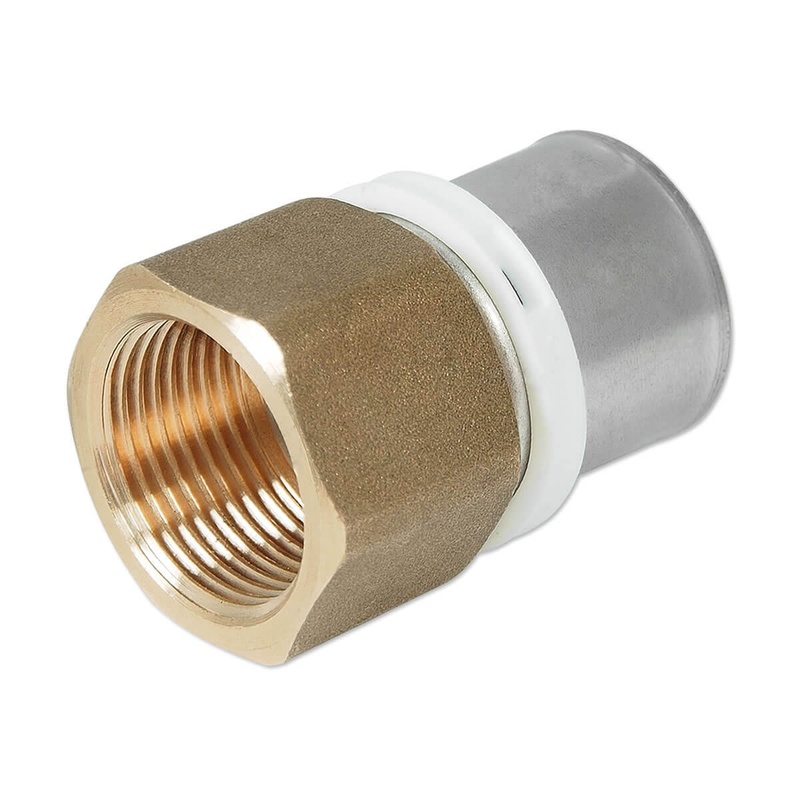

gebruiken jullie deze met ring om een panasonic monoblock aan te sluiten? leek me handig dat hij nog los kan
https://www.heima24.de/ro...rbundrohr-32-x-30-mm.html
Afbeeldingslocatie: https://tweakers.net/i/ZHBX8zPvxuyiHFgzFA5ocpZU6DM=/full-fit-in/4920x3264/filters:max_bytes(3145728):no_upscale():strip_icc():fill(white):strip_exif()/f/image/s1at1YBQk5FSIa3SQ5wYL8wh.jpg?f=user_large
of deze met loctite 55?
Afbeeldingslocatie: https://tweakers.net/i/6Fnc05VtcRwzj149T07SD_SbKrM=/800x/filters:strip_icc():strip_exif()/f/image/73IP0hrO57CdPmks6dfMS4Nv.jpg?f=fotoalbum_large
[ Voor 8% gewijzigd door Dewim1 op 30-05-2020 09:29 ]
  • Oxellaar
Dewim1 schreef op zaterdag 30 mei 2020 @ 09:28:
Altijd een (2 delige) koppeling met wartel gebruiken als je een persverbinding maakt. Want anders moet je de leiding doorknippen als je een lekkage aan de verbinding hebt oid.

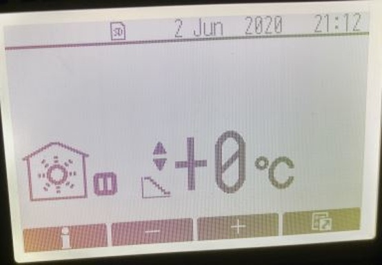

Ik begrijp mijn nieuwe Ecodan niet...
Sinds vrijdag draait bij ons een Ecodan PUHZ-SW75YAA (thanks @koevlaas2). Vandaag wat geëxperimenteerd, en vervolgens de unit ingesteld op een vaste aanvoertemperatuur van 25°C (symbooltje thermometer met vlammetje).
Dan gaat de unit netjes verwarmen, echter, hij stopt niet bij een watertemperatuur van 25 graden, maar verwarmt gewoon door.
Op een gegeven moment las ik op de Thermistor Readings een aanvoertemperatuur van maar liefst 29 graden, bij een retour van 26 graden.
Wat doe ik fout?

Andrehj schreef op maandag 1 juni 2020 @ 22:16:
Wat doe ik fout?
Wil je eens een foto maken van je display, volgens mij heb je ergens wat verkeerd ingesteld staan.
Bij mij gaat hij tot max 1 graad boven setpoint en dan UIT.
Vooral het hierboven bold gemarkeerde stukje doet mij vermoeden dat je draait op een verkeerde instelling :?
Voorlooptemperatuur verwarmen wordt aangeduid met een thermometertje en een druppeltje
Afbeeldingslocatie: https://www.mupload.nl/img/41433xfk.jpg
Het kan natuurlijk zijn dat hij zijn minimale vermogen niet kwijt kon.
Als jij dit gisteren getest hebt met Buiten temperaturen van +20 is het minimale vermogen van jouw WP 3,6KW bij Ta25. Met een Ta van 25 en een Tr van 22 en een ruimtetemperatuur van 22 graden (dat zal het wel geweest zijn als je aan het verwarmen bent met deze buitentemperaturen 8) ) is je afgifte slechts 8W/m2, wat betekent dat je 450m2 vloeroppervlakte moet hebben om dit kwijt te kunnen. Nu weet ik niet hoe groot je huis is, maar 450m2 is wel een hele dikke villa :P
Maar dan nog had je WP moeten gaan pendelen, en niet eindeloos doorverwarmen.

twain4me schreef op zondag 31 mei 2020 @ 22:44:
ik weet niet wat je wilt gebruiken maar met meerlaagse buis 32mm heb je dan een uitdaging, flexibel is in dat geval een nogal overdreven omschrijving ;)
Dewim1 schreef op zondag 31 mei 2020 @ 21:15:
heeft er iemand deze wel eens besteld.
https://www.heima24.de/sh...230002&nocache=1590952301
bij de staven staat met de hand te beugen bij het zelfde producten op rol staat staat dat niet
zou dit met de hand 90 graden te buigen zijn? kan met niet voorstellen met 32mm
Ik heb deze buis gebruikt:
https://alupex-koppelinge...-al-pex-unipipe-50-meter/
deze lijkt heel veel op wat jij hebt gepost, aan de foto te zien.
Hierbij heb ik uponor koppelingen gebruikt en de uponor tang geleend.
Binnen en buiten diameter zijn hetzelfde, dus koppelingen passen in theorie zonder probleem.
Ze dichten de vloeistof af met een O-ring, dus ik zie het probleem niet. Ook ondersteunen al deze koppelingen van binnenuit.
De alupex heeft aanzienlijk dunner aluminium tussen de 2 lagen kunststof dan de uponor. Ik maak vanavond even een foto.
10 meter uponor weegt meer dan 25 meter alupex.
Ik heb 2x5meter uponor gehaald voor de zekerheid, maar daar doe je helemaal niks mee, zo star is dat.
Deze ging ik never nooit door mijn waterdichte dakdoorvoer krijgen. Ik heb met de grootste moeite er een S bocht van 4 cm in gekregen met 2 man, een houten kruk met de goede radius en best wat zweet.
edit:/ nou is een S-bocht wel het klootste wat je kunt gaan maken, gezien met daarna helemaal geen hefboom hebt om te buigen. Een 45 graden bocht is wel te doen met wat ondersteuningen. Leuk wordt het niet.
De aluplex buis kun je met 1 persoon ruw in vorm krijgen, en met 2 man krijg je hem strak gebogen, blijft alsnog een weers beest.

alaintje schreef op dinsdag 2 juni 2020 @ 10:13:
Ik post binnenkort nog wel een verslag van mijn wp avontuur.
hier staan nog 2 foto's:
ik gebruik deze, ook deze is soepeler dan uponor op de rol, star (die lengtes in 5 meter) zijn in basis juist niet om te buigen maar om netjes recht zichtwerk mee te maken.
Hier heeft de loodgieter met een buigveer de 32mm Uponor buizen gebogen tot 90 graden, het was niet makkelijk maar het ging wel.

@Grolsch en @koevlaas2 : Ik denk dat ik het al heb opgelost:
Ten eerste regelt de WP op z'n retourtemperatuur en niet op de aanvoertemperatuur (zoals de manual beschrijft), want vandaag heb ik de hele dag dezelfde instelling gebruikt (maar dan op 24 graden), en toen regelde hij netjes de retour naar 24 graden.
En gisteren stond toen ik em uitzette de retour op 26 graden en de aanvoer op 29, dus dat van die 1 graad boven setpoint van @Grolsch klopt.
Oh, en hij stond wel op de door @Grolsch aangegeven instelling, ik had alleen niet door dat het tweede symbooltje een druppel was....
Zojuist de bouw verlaten met de temperatuur twee graden opgeschroefd (naar 26 graden) waarna de WP weer aan ging. Aan het eind van de avond maar even kijken wat de temperaturen zijn.
(Bij gebrek aan een internetaansluiting en een Wifi module moet dat nog fysiek )

@Naalroc en @Grolsch, dank voor de reacties. Genoeg reden om over een uurtje nog even naar de bouw te kijken hoe het erbij staat. Mocht ie weer doorschieten, dan ga ik voor de suggestie van @koevlaas2 om met een vlakke stooklijn de temperatuur te forceren.
To be continued.
(overigens heb ik een FTC6 unit (ERSD-VM2D), dus het zou natuurlijk kunnen zijn dat die iets anders werkt dan de meesten hier gewend zijn)

Nou, net (rond 21 u) even gekeken en foto's gemaakt.
WP draaide toen ik aankwam. Opgenomen verbruik (wat ik inderdaad kan zien) niet bekeken. Wel dat van de PV panelen die ondanks de bewolking en de schemering nog 400W produceerden.
Dit was beginscherm:
Afbeeldingslocatie: https://tweakers.net/i/HkxOgPNf6lLUQWb5Jj--UjX5bvM=/full-fit-in/4920x3264/filters:max_bytes(3145728):no_upscale():strip_icc():fill(white):strip_exif()/f/image/5WCuN90socKpjsXtG7YTOegi.jpg?f=user_large
Met deze thermistorwaarden:
Afbeeldingslocatie: https://tweakers.net/i/QHRQQfI0gY6tPcylSgq0n6OFhaM=/full-fit-in/4920x3264/filters:max_bytes(3145728):no_upscale():strip_icc():fill(white):strip_exif()/f/image/w85knsEcnFjTZsQlzof3vRRk.jpg?f=user_large
Aanvoer 30 en retour 27 graden dus. Flink hoog.
Toen een vlakke curve ingesteld zoals @koevlaas2 voorstelde: (duurde even omdat ik eerst moet uitvogelen hoe ik die lijn kon bewerken, blijkt dat je daarvoor de menuknop 3s in moet drukken)
Afbeeldingslocatie: https://tweakers.net/i/tli_S-djPTOYPMKm8P93VYJZODo=/full-fit-in/4920x3264/filters:max_bytes(3145728):no_upscale():strip_icc():fill(white):strip_exif()/f/image/ewhEMMXz42Dz969tbvJn745r.jpg?f=user_large
En daarna ging de WP in standby, omdat de gevraagde temp lager was dan de werkelijke temperatuur:
Afbeeldingslocatie: https://tweakers.net/i/u6CDWTnEoYqQ-mI_kLgdcsPJbI8=/full-fit-in/4920x3264/filters:max_bytes(3145728):no_upscale():strip_icc():fill(white):strip_exif()/f/image/D4HsXZsrRunVv845YnNJwOVs.jpg?f=user_large
Ben benieuwd hoe het er morgen uitziet...
