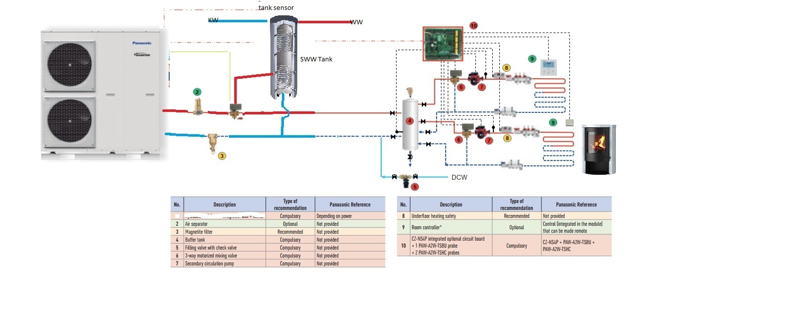

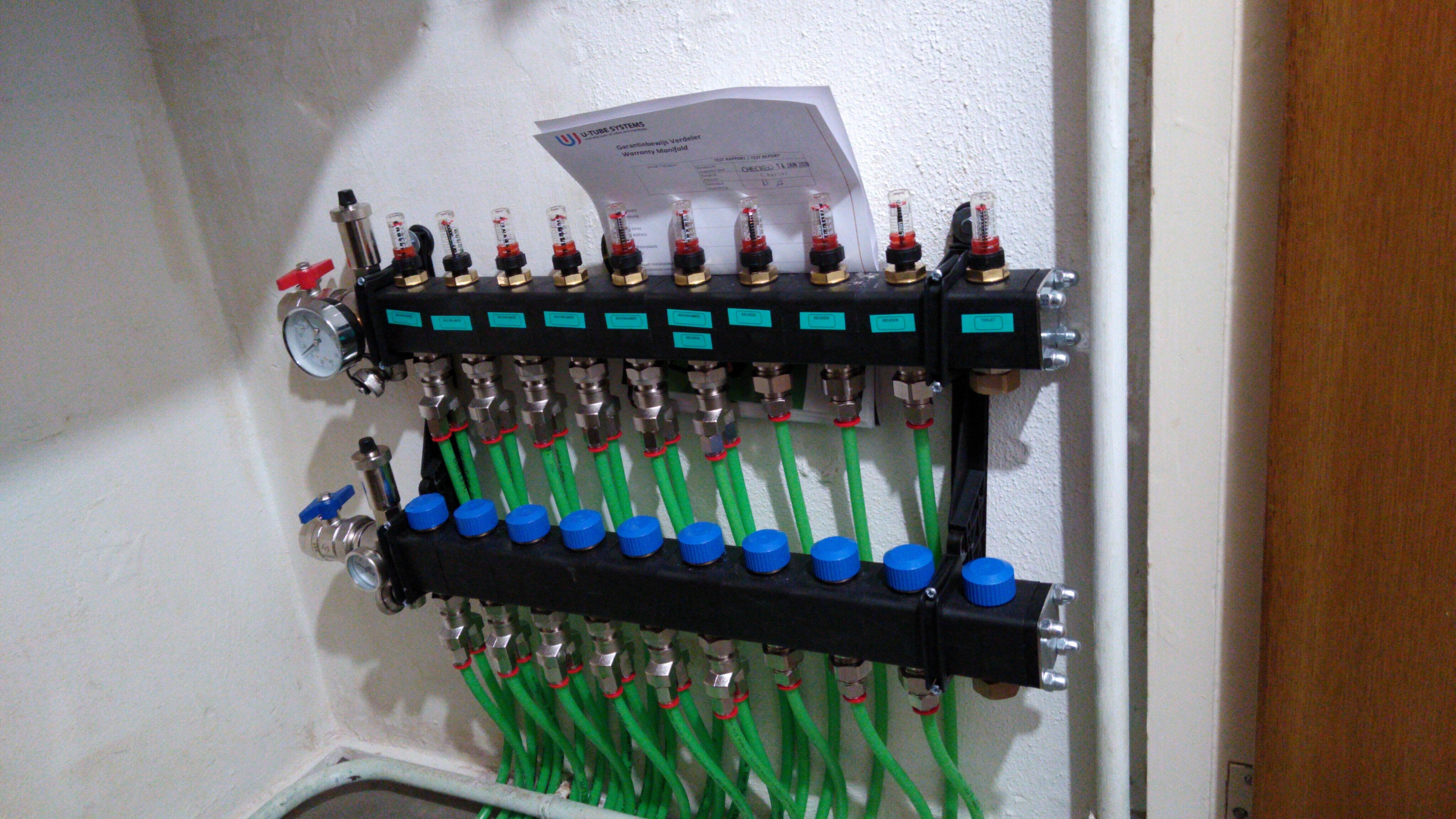

Crazy- schreef op zaterdag 11 januari 2020 @ 11:09:
Hier alvast wat foto’s :
solar
Ga straks even wat metingen verrichten....
Volgens thermometer:
Gemeten op messing koppeling, pomp op stand 3:
Ta bij verdeler : 32
Tr bij verdeler: 21,8
verdeelblok temp geeft 38 aan
Verdeelblok gemeten :
Ta: 36,4
Tr: 22,0
Metingen bij ketel wat lastig ivm buizen/vreemde waardes. Ik moet ff wat tape plakken :-)
Metingen geven daar ongeveer Ta 39 Tr 20
Waar ik even aan denk:
Waarom zou hier een bypass zitten op aanvoer/retour? Ik zou persoonlijk deze dicht hebben... geen idee wanneer deze open is naar de retour (volledig open of dicht...)
Heb van de aannemer alle gegevens ontvangen! Top..
EPC 0,6
Vloerverwarming:
Hal: 150 HoH
Keuken + 2/3 woonkamer: 200 HoH
1/3 woonkamer (pui kant): 100 HoH
Rondom 100mm vanaf de rand
Valt me niet tegen.
De 14 dagen geen verwarming aan heeft veroorzaakt dat “alles” echt afgekoeld was en dus het opwarmen (massa) lang duurde. Ondertussen lijkt de boel op temperatuur te blijven, zonder extreem bijwarmen. (Ivm in-/uitloop) veel koude instroom nog ;-)
12,85kWp - ZB 7,5m2/400l - 5kW Pana H WP (CV&SWW) - 13,8kWh accu

@Maikie18 Vandaag hebben ze hier een 10 mm systeem geïnstalleerd in de woonkamer.
Afbeeldingslocatie: https://tweakers.net/ext/f/1gJfzIUb5jaZJ3JOv6xj5HeQ/thumb.jpg
@Ramon_1984 Wat is jouw overweging om voor 10mm te kiezen, behalve dat het gemakkelijk leggen zal zijn ? En welke hoh heb je voor gekozen ?
  • Ramon_1984
  • Registratie: November 2016
Verwijderd schreef op donderdag 16 januari 2020 @ 22:10:
Een zachte cement dekvloer , vloer die niet vlak was om direct in te kunnen frezen.
En de dekvloer was niet overal dik genoeg om te kunnen frezen.
En mijn ervaring met het speetile systeem in mijn vorige woning is super goed bevallen. .
Hart op hart is 7,5 cm.
@Verwijderd
Dit is het bijbehorende afgifte tabel.
https://www.warp-systems....abel-SpeeTile-10-x-75.pdf

12 groepen kamer van hoe lang? Dit zijn pvc slangen? Kan je eens een foto maken van die text op die slangen? Wij gebruiken ook veel van dat insteek spul bij pneumatiek, koelwater, gas op het werk, vraag mij af of dat het zelfde is.
  • Ramon_1984
Rol-Co schreef op donderdag 16 januari 2020 @ 23:08:
Festo slang bedoel je zeker.
Dit is absoluut niet hetzelfde.
Kamer is 43 m2
15 groepen zijn het :9

Interessant. Hier kan je dan geen pvc op leggen als ik het goed begrijp. Aan wat voor richtprijs moet ik hierbij denken? 60 per M2? Ik zat ook nog naar Uponor Minitec te kijken, is semi droogbouw.
  • Rol-Co
  • Laatst online: 03-09 23:40
Rol-Co
3,8kWpZ 4,98kWpO-Z-W 2,86kWpN
Ramon_1984 schreef op donderdag 16 januari 2020 @ 23:14:
Kamer is 43 m2
Festo heeft het voor de pneumatiek inderdaad maar wij hebben ook een groene versie voor gas, ik zal eens kijken welk merk en type dat is.
Maar het is vaak pvc of pe, wat is dit dan? Wat staat er op?
  • mightym
  • Laatst online: 27-10 06:37
koevlaas2 schreef op donderdag 16 januari 2020 @ 21:48:
Via @mightym een keer bij een camping geweest waar 3 Panasonic monoblocks het SWW onderhielden.
En de verwarming!!
COP zal in putje winter niet ideaal zijn, maar het al snel een factor 2 goedkoper dan gas uit de propaantank.
Ik zou overigens eerder gaan voor 2 of 3 warmtepompen en een hygieneboiler oid dan voor warmtepompboilers. Die hebben echt te weinig vermogen om bij te warmen.
Waar je wel op moet letten is dat de uitstroomtemperatuur voldoet aan de eisen ivm legionella. Als je een B&B hebt is dat wel wat strikter dan een installatie thuis. Iets van naverwarming heb je dus wel nodig.
[ Voor 34% gewijzigd door mightym op 17-01-2020 07:14 ]
32 kWp PV + 80 kWh ESS+ 7.5 kW Mitsubishi Ecodan
  • Ramon_1984
Murkmans schreef op donderdag 16 januari 2020 @ 23:39:
De WAF ligt op 22 graden. Uitgaande van ruimte 22, ta40 tr35 en dekvloer van 70mm. Bij WTH kom je dan uit op 81watt per M2. Ik weet alleen niet zeker of deze exact wordt gebruikt. De installateur kwam uit op vloer temperatuur van 28.8 in zijn berekening.
Nee dat heb ik nog niet gedaan, maar zou zelfs hoger zijn. Zit nu al wel in mijn berekening. https://www.isolatiemater...0x580x180mm-rd560-128-m2/
Hier kan je gelijk pvc op maken, ze storten de vloer af met egaline tot een super strakke vloer.
Als je houten vloer star genoeg is kunnen ze de matten ook op je houten vloer aanbrengen en in je aanbouw.
Dan heb je 1mooi geheel.
Richtprijs is 120euro p/m

Vele van jullie ken ik natuurlijk uit andere topics,maar dit is mijn eerste post hier, dus, Hallo!
Ik ben ons huis aan het renoveren en naast een pana 9KW tcap heb ik straks 2 verdelers voor de vloerverwarming. Waarschijnlijk 1 verdeler van 11 groepen en 1 verdeler van 9 of 10 groepen.
Als buis gebruik ik 20x2mm max 80meter h.o.h. 10cm ingestort in 10-12 cm beton (150m2) tot zover is mij alles duidelijk. :+
Die 2 verdelers voorzien beide een verschillend deel van het huis, welke ik graag apart wil aansturen (twee thermostaten). Bouwkundig en qua gebruik zijn de delen erg verschillend. Er is in 1 deel ook een haard.
Nu kwam ik in mijn zoektocht een plaatje van panasonic tegen wat het idee aardig weergeeft en dat heb ik maar even misbruikt om op te kliederen :)
paint skills (tm)
Qua schema al redelijk verhelderend echter snap ik niet zo goed waarom je 3 pompen (2 + de pomp in de WP) nodig zou hebben. Volgens mij is dit vrij simpel met een paar kleppen te doen, of heb ik dan niet genoeg pomp voor de meters? Ik kan het niet in de documentatie van Panasonic vinden (het plaatje kwam uit de documentatie van de CZ-NS4P).
Voor de aanvoer naar de verdelers en het boilervat dacht ik 32mm aluplex te gebruiken. Het gaat over 25meter liever zou ik 26mm gebruiken, omdat ik die zelf ook kan persen, maar ik denk dat 32mm veel beter zal werken.
Hopelijk weet iemand een manier om deze setup te stroomlijnen. *O*

twain4me schreef op zaterdag 18 januari 2020 @ 00:29:
[Afbeelding: paint skills (tm)]
Het plaatje wat jij aanhaalt is niet de juiste, deze wordt gebruikt als je 2 zones met 2 verschillende aanvoertemperaturen wilt hebben. In jou plaatjes zijn beide verdelers hydraulisch gescheiden wat geen nut heeft met 1 aanvoertemperatuur. Dus ook de 3 weg kleppen zijn niet nodig.
Ik neem aan aangezien je overal vloerverwarming hebt dat je overal dezelfde Ta wilt hebben.
Dan heb je nodig 1 buffervat (de term boilervat gebruiken we hier voor SWW, niet voor CV) met 1 dikke leiding richting je CV circuit, secundaire pomp, en na de secundaire pomp ga je vertakken naar de 2 verdelers.
Afbeeldingslocatie: https://www.mupload.nl/img/bgo4x51nx.jpg
Afbeeldingslocatie: https://www.mupload.nl/img/mgzujt.jpg
Onderdelen 3+4+6 heb je niet nodig.
Het SWW Boilervat moet je trouwens ook niet zo aansluiten als op het plaatje, die wordt wel dmv een 3 weg klep bediend zoals in jouw plaatje.
Dan moet je alleen de zone's af zien te sluiten dmv een thermostaat, daar heb je heel veel mogelijkheden voor. WP lekker op WAR laten draaien en aan laten sturen door je thermostaat.

  • twain4me
  • Laatst online: 10:03
twain4me
Grolsch schreef op zaterdag 18 januari 2020 @ 06:53:
En daarmee de aansturing ook niet, minder om te kopen, minder om kapot te gaan. *O*
Ik denk het wel.
Ik bedoelde ook de SWW :) die staat daar ook, Ik was het buffervat vergeten te melden, maar ergens hoopte ik dat die ook kon vervallen.
Bedoel je dan de gehele verdeler aansturen of groepen individueel? dat eerste kan ik niet vinden. -O-
Als ik het zou maken.......
Het externe controller contact gebruiken van de wp. Aan je thermostaat hang je een relais die de wp aanstuurd alsmede de klep open stuurt bij je verdeler.
Zo ben je niet afhankelijk van de wp techniek en je kunt oneindig veel thermostaat op deze wijze parallel de wp aan laten sturen.
Ik heb zo drie systemen draaien, maar dan vanuit een groot buffer vat wat eigenlijk hetzelde is. Vierde groep gaat er ook nog bijkomen want mijn uitbouw keuken blijft achter met warmte, die krijgt ook zijn eigen groep met pomp ooit......

  • twain4me
twain4me
reneeke1970 schreef op zaterdag 18 januari 2020 @ 10:17:
Hebben jouw huidige groepen eigen pompen? of heb je alleen kleppen?
Heb je een voorbeeld van de aansturing van de kleppen?

  • reneeke1970
  • Laatst online: 09:33
twain4me schreef op zaterdag 18 januari 2020 @ 10:21:
Nee helaas, ik kies bewust ht open verdelers met pomp, simpeler aan en uit te zetten.
Ik sluit wel het buffer vat van de houtkachel af met klep. Simpele drie weg klep van 80 euro, stroom erop en hij loopt open, valt stroom weg gaat hij dicht.
Dat schema toont een set up met een buffertank, en als je die gebruikt dan heb je altijd een pomp nodig nà de bufffer, want de pomp in de wp zal alleen maar water circuleren door de buffer, en niet naar de afgifte.
Maar als je altijd groepen open hebt staan, dus zonder naregeling, dan heb je geen buffer nodig, en kan je de pomp in de wp wel gebruiken, als die voldoende flow geeft voor zo'n groot afgifte systeem.
Jouw setup is nogal omvangrijk, met 2 verdelers en een groot aantal groepen,dus misschien heb je wel extra pompen nodig , ook al heb je geen buffer tank.
Mèt die buffer denk ik dat die extra (3e)pomp in de afgifte wel nodig zal zijn.
Hierboven spreek je over "boilervat": bedoel je daarmee de sww tank? of de buffer?

Naalroc schreef op zaterdag 18 januari 2020 @ 10:42:
Voor de sww tank is geen 32 mm nodig naar mijn mening,want tijdens het verwarmen van de sww tank, gaat alle water naar de spiraal van de tank, en dan wordt de pomp in de wp daarvoor ingezet, die blaast het wel door die 26mm leidin lijkt me, maar daarover komen vast nog wel andere gezichtspunten hier, denk ik.
Dank voor het antwoord, Ik bedoelde SWW maar ook het buffervat staat op 25 meter van de WP.
Eigenlijk staat alles in 1 ruimte in het midden van het huis (verdelers+buffer+SWWvat). De WP staat daar alles behalve dichtbij en dat heeft iets met vergunningen te maken. jammer want er gaat een flink stuk prijzige buis in.

Ik sluit me aan bij de adviezen van @reneeke1970 en @Naalroc
Aangezien je naregeling hebt (hele verdelers die wel of niet mee doen) en daarom dus een variabel debiet aan de afgiftekant zou ik zeker weten een buffervat als open verdeler gebruiken met 1 secundaire pomp ACHTER het buffervat en vóór de splitsing naar de 2 verdelers.
Zo heb ik het thuis ook.
Zo draait de WP primair op een vaste flow over het buffervat, en je afgifte wordt gevoed door de secundaire pomp welke je in moet stellen op "proportionele druk" vanwege het dichtlopen van groepen.
Ik gebruik de Danfoss CF2+ naregeling (niet meer verkrijgbaar) maar in hoofdlijnen werkt dat als volgt.
Op elke na te regelen v.v. groep zit een motortje (bij mij in totaal 18 stuks op in totaal 23 groepen verdeeld over 2 v.v. verdelers). Ik heb in totaal 9 na te regelen ruimtes thuis, die 18 motortjes programmeer je op de bijbehorende thermostaat. Bij elke verdeler hangt een Danfoss hoofdregelaar.
1 hoofdregelaar is de echte "hoofd"regelaar en die stuurt via een aan/uit contact de WP aan.
Dus 1 van mijn thermostaten vraagt warmte, geeft een "aan" signaal richting de WP.
De WP zet vervolgens de secundaire pomp aan en begint met verwarmen. De Danfoss regeling opent of sluit de benodigde v.v. groepen.
Dit kun je ook op verdeler niveau doen, maar hoe dat aan te sturen weet ik ff niet uit mijn hoofd, maar kan vast en zeker. Ik denk dat @reneeke1970 je daar wel verder mee kan helpen.

Grolsch schreef op zaterdag 18 januari 2020 @ 11:03:

Ik heb niet zoveel ruimtes, het gaat om
verdeler 1 = de woonkamer
verdeler 2 slaapkamer+ensuite+walkin, wasruimte en hal. Dat wasruimte en hal mee gaan met de slaapkamer is in mijn ogen geen probleem een beetje tewarm of te koud daar is niet erg. vandaar dat het plaatje van panasonic mij aansprak. in 1 klap een hele verdeler aan of uit.
twain4me schreef op zaterdag 18 januari 2020 @ 11:14:
ok duidelijk, (y)
Is zeker mogelijk, je moet dus een kraan hebben die door een thermostaat open of dicht gezet kan worden. Zoals ik aangaf, ik denk dat @reneeke1970 hier wel een idee voor heeft.
Is heus niet zo ingewikkeld hoor @Grolsch .
Je neemt thermostaat met maak en verbreek contact. Die laat je de stuur spanning schakelen van een relais. Ik pak dan een drie fase relais, die heeft drie schakel contacten. Eentje maakt contact naar de wp, en eentje verbind de spanning naar de pomp.
En het leuke van die maak en verbreek contacten is dat je er meerdere parallel kunt zetten. Dus zowel mijn wp ,alsmede een temp voeler in houtkachel kunnen mijn secundaire pomp aansturen, leuk he
En zo kun je blijven knutselen

Dus jij wilt dan wel per verdeler een pomp schakelen :?
Ik had 1 secundaire pomp in gedachten voor beide verdelers na het buffervat en een afsluitkraan per verdeler die door 2 onafhankelijke thermostaten open of dicht gezet kan worden.
Maar mogelijkheden zijn er genoeg, als je weet wat je wil, dan moet je er alleen nog praktisch invulling aangeven.

In @twain4me zijn geval zijn extra pompen waarschijnlijk overbodig inderdaad. Maar een klep of pomp of desnoods een lamp schakelen blijft allemaal hetzelfde.
Ik heb geen keuze want ik draai vanuit buffer vat. En daarbij een gebruikte verdeler die iedereen hier uit zijn huis verwijderd, is goedkoper dan een nieuwe drle weg klep.
En ik denk dat stroom verbruik uiteindelijk lager is want als mijn wp naar stand 5/6 moet om hele huis van flow te voorzien stijgt het vermogen enorm. Drie pompen bij elkaar op laagste stand verbruiken minder.

Iets dergelijks heb ik ook: 1 verdeler is alleen voor de woonkamer, met 7 lussen, en die wordt aangestuurd door de kamer thermostaat, die de klep maar de verdeler opent en ook de wp aanstuurt. Ik heb daarvoor een oude vertrouwde Honeywell klep gebruikt, die een grote doorlaat heeft, en ook een schakelcontact heeft. Dus de thermostaat stuurt de klep open, en als die helemaal open is, dan zit er in die klep een microschakelaar die de wp aanstuurt.
De andere verdeler werkt op een meer conventionele manier: de thermostaten schakelen de wp in, en ook de betreffende motortjes op de verdeler. Ook een Danfoss CF in gebruik voor dit doel.En omdat ik nareling heb, is er wel een buffer in gebruik, met 1 pomp daar achter voor de beide verdelers.
Eigenlijk is mijn setup een wat aangepaste variatie van wat @Grolsch in bedrijf heeft, hierboven beschreven, maar ik heb dan ook veel van hem mogen leren!!

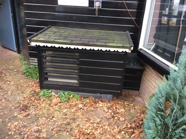

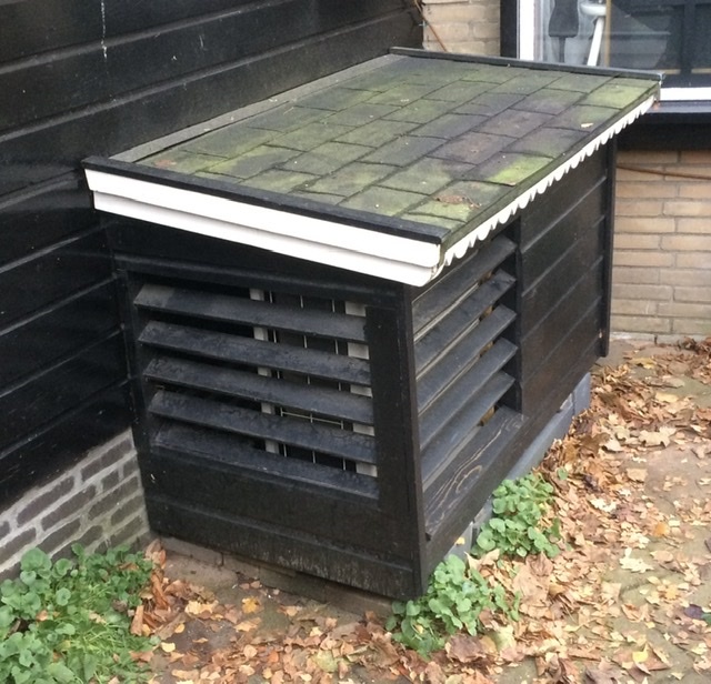

Heb al een tijdje wat ideën om een omhuizing te maken van hout voor de buitenunit, maar nu kom ik onderstaande tegen. Als ik het hout, verf en alle materialen bij elkaar op tel lijkt dit nog niet zo'n slechte deal te zijn.
Iemand ervaring mee?
Tuinkast Maggie zwart
wervisser schreef op zaterdag 18 januari 2020 @ 14:30:
Wat is je doel? Mbt geluid gaat dit je niet helpen verwacht ik.

Grolsch schreef op zaterdag 18 januari 2020 @ 14:50:
Nee, het geluid heb ik zo'n last van. Meer het vuil van de bomen, bescherming en een beetje optisch design.

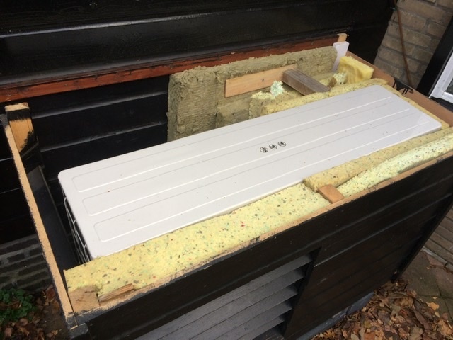

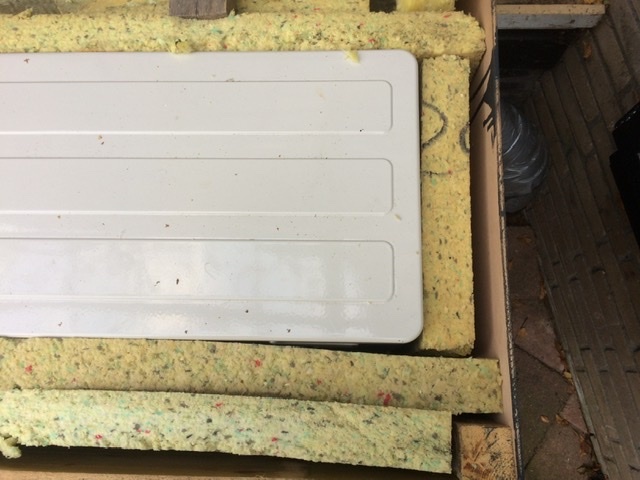

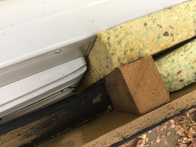

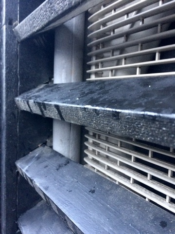

@wervisser
Custom made van afvalhout.
Voor extra geluidsdemping heb ik drie isolatie lagen tegen de onderzijde van de WP (niet condenswater gedeelte) aangebracht en de compressor is ingepakt met extra isolatie. Aan de onderzijde van het dakje kon ik nog geluidsisolatie kwijt, dus ook daar extra isolatie. Voor de critici onder ons. De ventilatie opening links is bijna net zo groot als de opening voorzijde. De uitgeblazen lucht kan er alleen aan de voorzijde uit en wordt niet opnieuw naar binnengezogen (is gemeten).

  • Oxellaar
@pleio65 Net kastje zo.
Je hebt gemeten op recirculatie, dus het zal goed zijn.
Maar zonder gemeten te hebben, zou ik zeggen dat de linker hoek nog afgedicht zou moeten worden.
Gezien de worp van de ventilator (opzij, ipv recht naar voren) zou ik zeggen dat er daar toch iets terug gezogen word.

Oxellaar schreef op zaterdag 18 januari 2020 @ 16:07:
Maar zonder gemeten te hebben zou ik zeggen dat de linker hoek nog afgedicht zou moeten worden.
Die heb ik met cv-buis isolatie afgedicht. De isolatie vormt zich om de oneffenheden. Toen ik de foto maakte had ik die er nog niet tussen zitten.

@pleio65
Dat ziet er goed uit eigenlijk. Hoe heb je die lamellen gemaakt?

wervisser schreef op zaterdag 18 januari 2020 @ 18:29:
@pleio65
Ik heb in drie verticale balken diagonale sleuven gefreesd, waar je later planken in kunt schuiven. Daarmee ben ik als eerste gestart. Het op lengte maken van de balken kwam later. De lamellen zitten er los in. Op de laatste foto met de cv-buis isolatie kan je wat details zien. Een kwestie van goed meten en zorgen dat de uitgeblazen lucht niet tegen de binnenkant van de omkasting komt.
