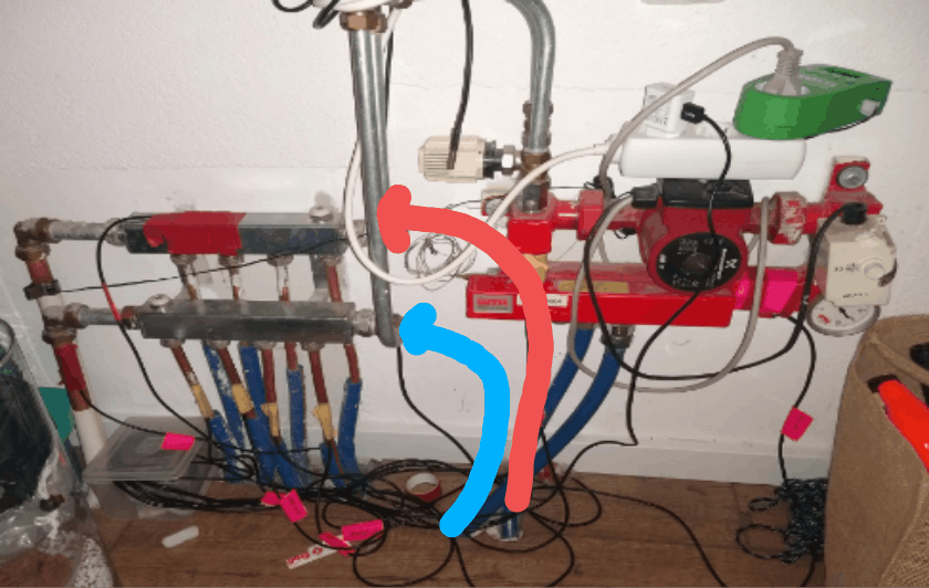

Wat voor verdeler zouden jullie nemen bij een hybride Elga opstelling?
Mijn nieuwe woning heeft nu een Elga en beneden vloerverwarming met een open verdeler.
Nu wil ik boven ook een gedeelte vloerverwarming. CV ketel op 40°C limiteren zal waarschijnlijk problemen opleveren op de slaapkamers die nog wel radiatoren houden.
Moet dus toch voor een open verdeler gaan, maar wat voor 1?
Kan voor een oventrop gaan met pompunit erbij en deze er dan later misschien tussenuit slopen:
Deze met deze.
Of een instelbare Robot.
Of een therminon.

blitzkrieg schreef op maandag 13 januari 2020 @ 21:23:
Nee hoor dat is heet zat voor radiatoren.
Liever niet aan een ELGA beginnen en meteen een volledige WP installeren (en ketel eruit of standby zetten, niet hybride).
[ Voor 6% gewijzigd door koevlaas2 op 13-01-2020 21:28 ]
Deze met deze.
Of een therminon.
Ik weet niet welke jaar je huis..
En je afmetingen / verbruik enz enz
Maar ik zou de elga eens tweaken. je dipswitch anders zetten. _/-\o_ doet al wonderen [ mss war gaan stoken ]
Goed monitoren schijnt dat Anna firmware heeft gemaakt vor dit wonderbaarlijke machientje
dan alleen je elga gaan gebruiken..
En als et dan erg hard gaat vriezen, met een paar kogelkranen je cv op watertemp erbij laten lopen..
En ik zou dus alleen deze nemen en de rest vergeten:-0
Deze met deze.
Of een therminon.
Gesloten verdeler.
Mocht het niet lukken kan je altijd nog een losse mengshunt erbij kopen .

Tweakers,
Dit najaar gaat de Pana 5kw er dan toch echt komen. Ik heb een combinatie van radiatoren en vloerverwarming op de begane grond. De vloerverwarming is bijverwarming van een enkele lus. Wel een flinke diameter.
Nu ziet mijn verdeler er zo uit. Links de standaard radiator verdelen met daarop aangesloten de verdeler voor VW met thermostaat en pomp.
Afbeeldingslocatie: https://tweakers.net/ext/f/eb4arZ9SzFL7ZxtBiKouhMzM/medium.png
Let niet op de draden. Dit is een tijdelijke meetopstelling voor de Ta en Tr metingen.
In verband met mengen van aanvoer en retour wil ik de VW verdeler rechts vervangen. Beter gezegd, ik wil eigenlijk de vloerverwarming rechtstreeks op de radiator verdeler links aansluiten. Dit omdat ik eigenlijk die huidige rad. verdeler niet wil wegslopen. Dit is allemaal koper en zeer stug. Indien ik knelringen moet gaan vervangen en koper moet gaan inkorten dan wordt dat een enorm secuur priegelwerk.
Is het slim om de VW slangen rechtstreeks op de rad verdeler te zetten zoals getekend? Of loop ik dan kans dat er te weinig water door de vloer gaat straks?
[ Voor 4% gewijzigd door ijhas op 14-01-2020 22:11 ]

ijhas schreef op dinsdag 14 januari 2020 @ 20:35:
Tweakers,
2 kranen er tussen zodat je zo meteen beter kunt tweaken..
Lijkt mij alleen maar beter 1 pomp minder..

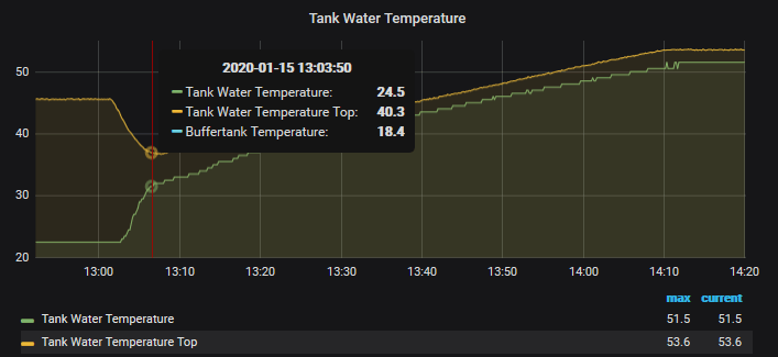

Afbeeldingslocatie: https://tweakers.net/ext/f/d28YYMu4gPNeRWrVpYNqjh7b/medium.png
Dit is wat er met de gelaagdheid gebeurd, in een 300l OEG hyg vat met 1 sensor onderin en 1 bovenin. Aanvoer op de 1 na bovenste ingang, uitgang helemaal onderin. Geen extra spiraal erin
  • India Sierra
  • Laatst online: 22:40
India Sierra
Inspiratiebron Picobello BV
TriLithium schreef op woensdag 15 januari 2020 @ 18:18:
Ah top, bedankt _/-\o_ !

Adhv welke sensor bepaal je of je het vat gaat verwarmen? Verwarmen zodra top temperatuur onder 45 komt? En wat voor SWW temperatuur haal je er dan nog uit?
Verwarming doe ik niet op de sensor maar op een vast tijdstip op de dag. Maar anders zou hij sturen op de onderste sensor, de bovenste is leuk voor de show eigenlijk. Maar wel een goeie indicator of het vat toch echt koud aan het worden is om nog warm water te leveren. Wil namelijk niet voor elke scheet warm water verbruik weer een kleine SWW run hebben, zeker niet als het huis warm moet worden in de ochtend.
SWW temperatuur is nagenoeg hetzelfde als de bovenste sensor. De spiraal eindigd hoger dan de sensor dus dan zal de temperatuur daar ook nog iets hoger zijn. Maar met wat verliezen enzo...

Wat ik wel graag zou willen weten is hoeveel liter water van 38 graden kun je tappen.
Stel ik heb een 400 liter boiler op 50 graden, dan weet ik dat ik er bij een ingaande temperatuur van 10 graden ruim 455 liter water van 38 graden uit kan tappen (gerekend met 20% verlies).
Stel ik heb mijn 400 liter vat op 50 graden, en ik begin te tappen met de hygiëne spiraal, hoe lang duurt het dan (uitgedrukt in liters van 38 graden) voordat de boilertemperatuur onder de 38 graden komt, of de boilertemperatuur dusdanig laag is dat er geen afgifte van warmte meer plaats vind door de warmtewisselaar.

Ter indicatie mijn 11,2KW heeft +- 70 minuten nodig om een koud vat van 400 liter naar 48 graden te trekken.

@Grolsch Deze tool geeft resultaten in minuten, maar minuten * L/m = liters. Daaruit blijkt dat de tool nogal conservatief is want hij geeft voor jouw scenario 260 liter, met een spiraal 170 liter.

Rimco schreef op woensdag 15 januari 2020 @ 22:15:

Grolsch schreef op woensdag 15 januari 2020 @ 22:10:

Ik weet dat een aantal mensen deze verdeler hebben, dus ik stel de vraag hier even.
Als ik deze kogelkraan aan deze verdeler wil knopen dan moet daar nog een fiberring tussen toch?
Ja
blitzkrieg schreef op woensdag 15 januari 2020 @ 20:50:
En zit die bij de kogelkraan? BIj de kraan zonder thermometer staat hij wel op de afbeelding.
Nee die zit er niet bij.

koevlaas2 schreef op woensdag 15 januari 2020 @ 22:45:
Ja
Dank je!
Waarom kunnen ze dat niet gewoon met een metal to metal seal maken. :P
Ben er ondertussen achter dat daar deze ring tussen moet.
