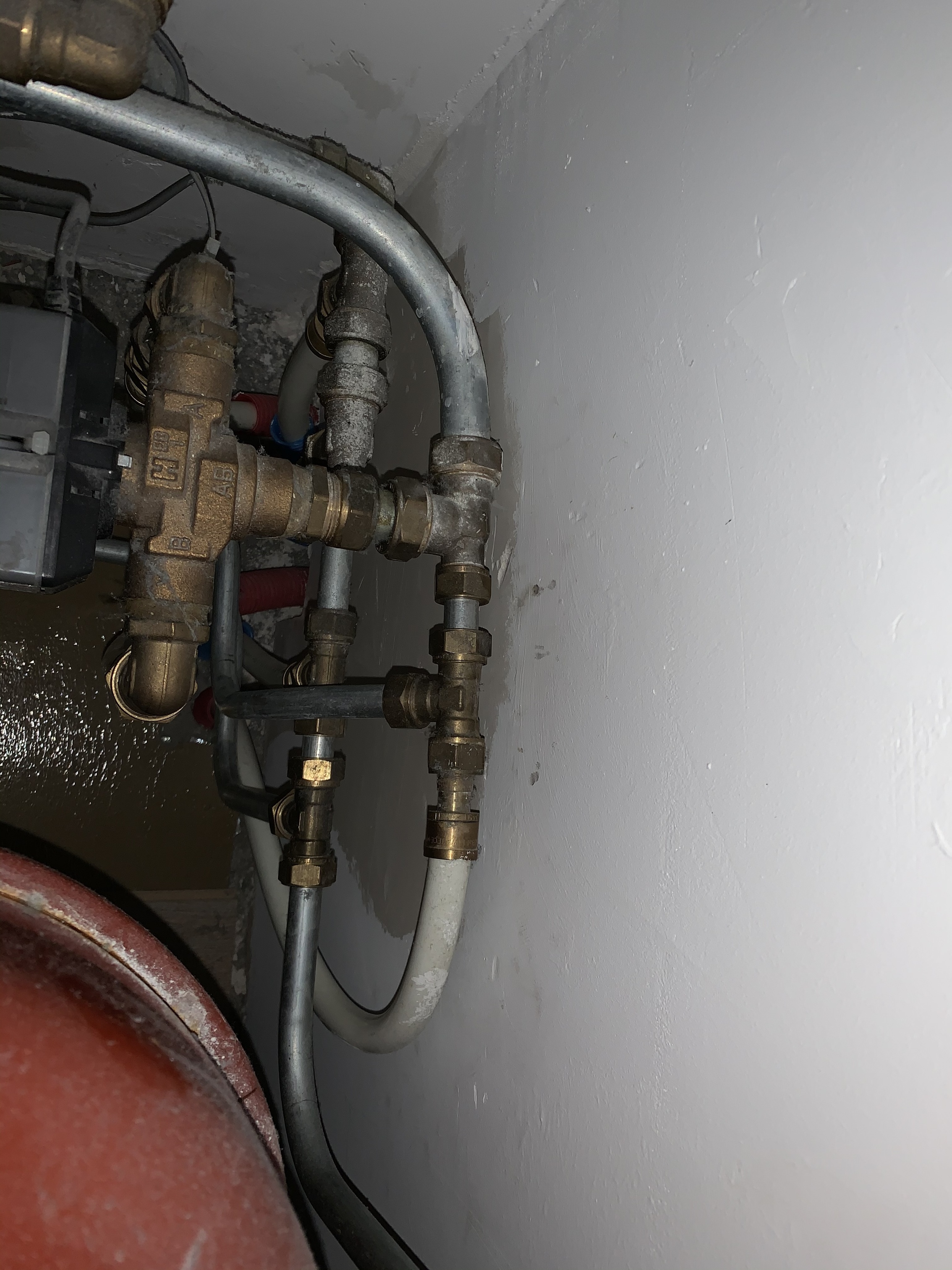

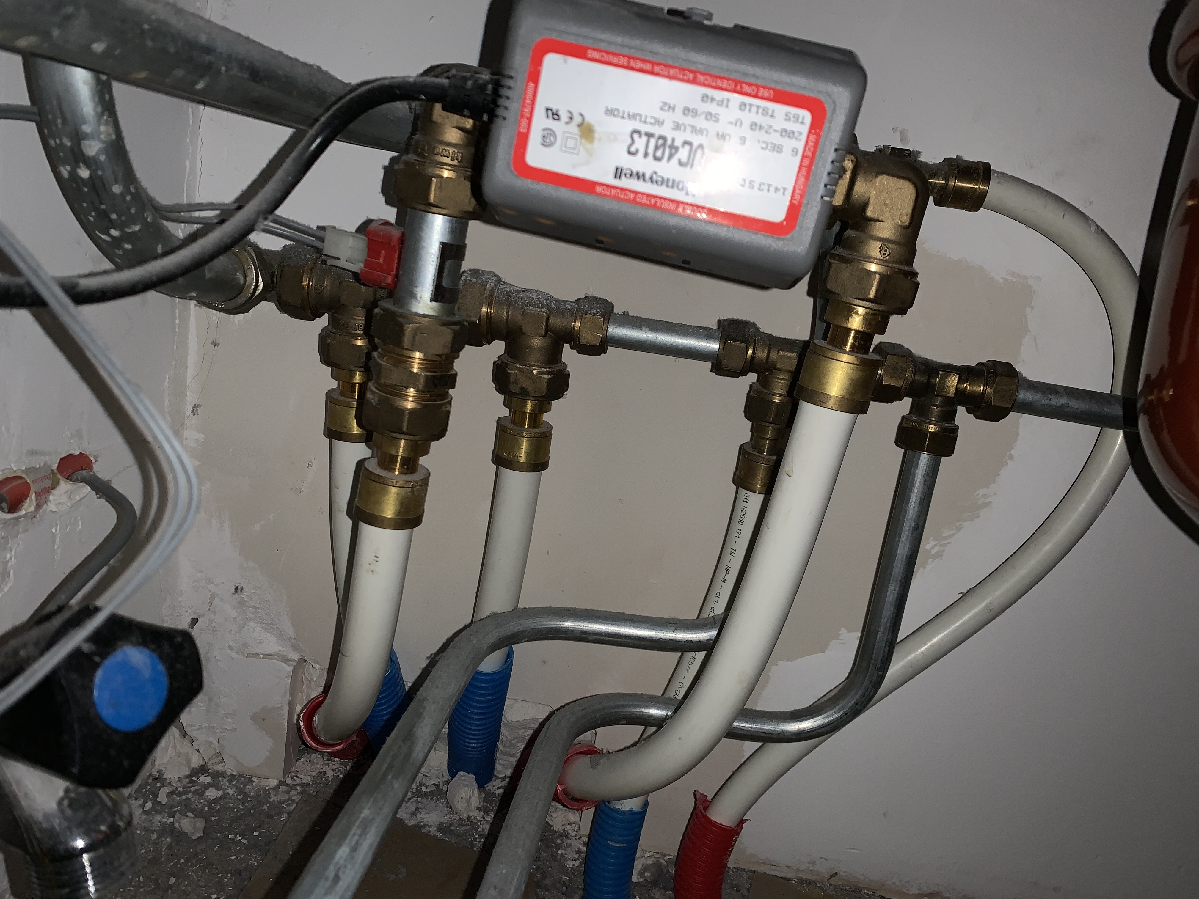

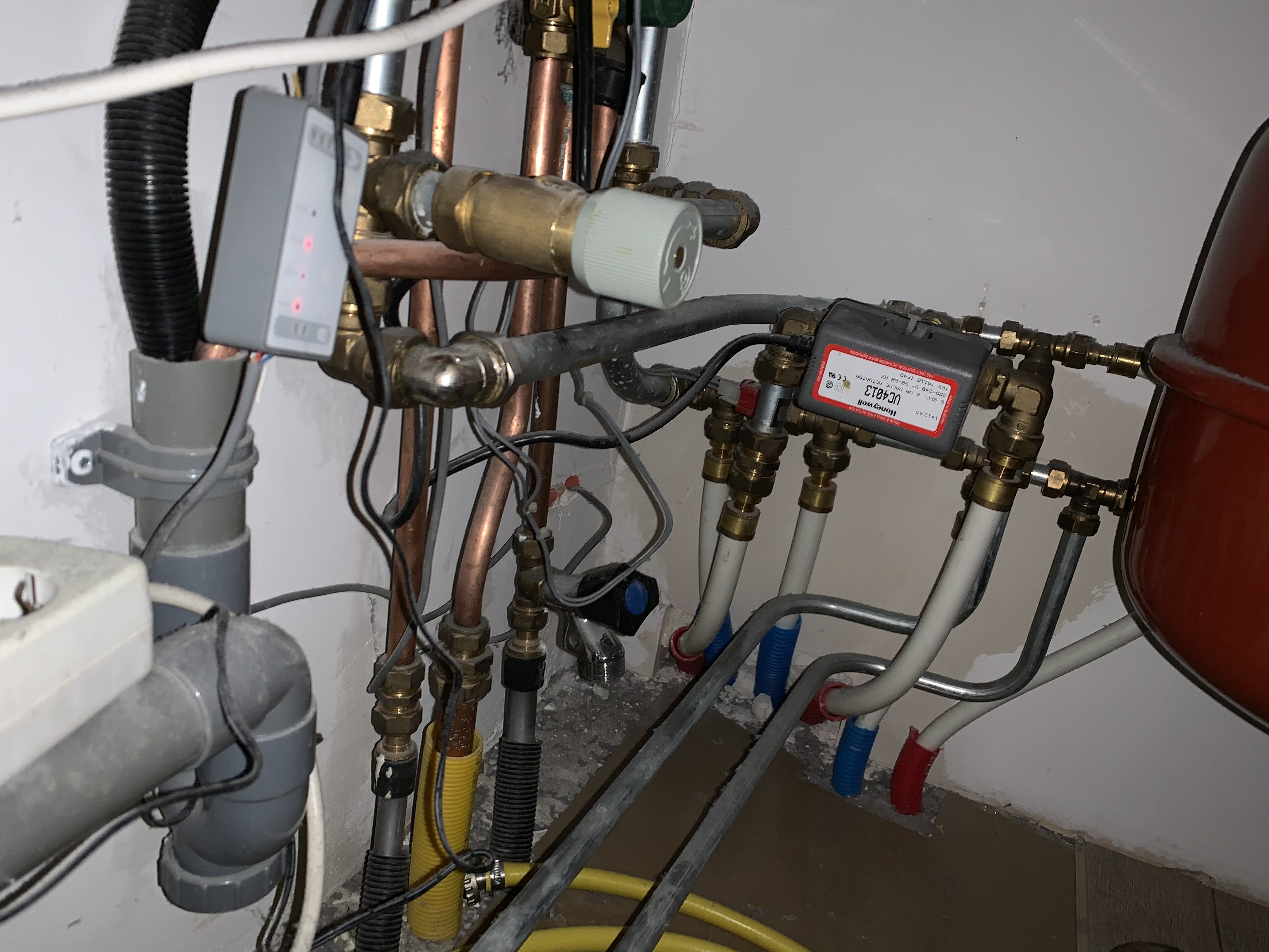

wervisser schreef op donderdag 9 januari 2020 @ 18:27:
@Tomexergie
Misschien dat dit iets verduidelijkt.
Zilveren buis vanaf links boven gaat boven in de driewegklep = CV warm
Koperen buis vanaf links boven gaat rechts de vloer in = SWW warm
Zilveren buis vanaf links onder = CV retour
Koperen buis links onder = SWW koud
Zilveren buis 2e links boven = WP aanvoer
Zilveren buis rechts naar beneden = WP retour
Onderzijde driewegklep hoort volgens mij een rode mantel te hebben. Is tenslotte de aanvoer van de CV.
Correct me if I'm wrong O-)
Ik denk dat de leidingen wel goed lopen, maar de blauwe mantel is misleidend daarbij alles loopt dicht op het doorvoer gat in de vloer. Bij wijzingen weinig ruimte! De aanvoerleiding uit de WP (ongeveer midden) kun je in een lus langs de boiler leiden met een warmtemeter. Leiding loshalen bij de driewegklep en WP en een complete lus (goed opmeten met ruime soldeer bochten) van koperen leiding 22mm WM en demonteerbare fittingen maken. De 2e temperatuur sensor op de retour van de WP klemmen(met isolatie er om heen).

@Tomexergie
Ok, dus het mooie bochtenwerk wordt dan vervangen door een bocht naar links uit de WP die overgaat naar een recht stuk met hierin de warmtemeter. Vervolgens draait die terug naar rechts om weer op dezelfde positie van de driewegklep uit te komen?
Is het niet beter om die tweede temperatuursensor waarover je schrijft, te plaatsen IN de leiding in plaats van erop?

Gewone open verdeler met pomp, 3 groepen, foto is al gepost,
Hij zegt een 3Weg klep voor onder / boven dus dan met 50 graden cv zal hij wel pendelen en niet warmen omdat die vvw niet veel kan met 50 graden water.
En boven staat dicht....
Kan wel denk ik maar alles moet goed open....
Ja inderdaad op zolder bij de ketel een 3-weg. Maar die 3 weg staat vol open op de BGG (vloerverwarming). Ik zal kijken of de verdeler wel volledig open staat.
Let wel; de ketel heb ik terug geschroefd naar 40 graden Ta. Dus die 50 komt er niet

Hier alvast wat foto’s :
solar
Afbeeldingslocatie: https://tweakers.net/ext/f/7TcpFS41VhOTnWfIDwHM6x08/thumb.jpgAfbeeldingslocatie: https://tweakers.net/ext/f/873kxfd3jdfi9PyyybryCl9a/thumb.jpgAfbeeldingslocatie: https://tweakers.net/ext/f/4fFSsZ9DiyITBMuVUUvfcybS/thumb.jpg
Afbeeldingslocatie: https://tweakers.net/ext/f/C7Yd0ALcQvb6luOots22a7Ob/thumb.jpg
Ga straks even wat metingen verrichten....
Volgens thermometer:
Gemeten op messing koppeling, pomp op stand 3:
Ta bij verdeler : 32
Tr bij verdeler: 21,8
verdeelblok temp geeft 38 aan
Verdeelblok gemeten :
Ta: 36,4
Tr: 22,0
Metingen bij ketel wat lastig ivm buizen/vreemde waardes. Ik moet ff wat tape plakken :-)
Metingen geven daar ongeveer Ta 39 Tr 20
Waar ik even aan denk:
Afbeeldingslocatie: https://tweakers.net/ext/f/4fFSsZ9DiyITBMuVUUvfcybS/medium.jpg
Waarom zou hier een bypass zitten op aanvoer/retour? Ik zou persoonlijk deze dicht hebben... geen idee wanneer deze open is naar de retour (volledig open of dicht...)
[ Voor 21% gewijzigd door Crazy- op 11-01-2020 11:47 ]

@Crazy- Als je WAR stookt moet je ketel zijn druk kwijt kunnen over de bypass. Als het goed is zit daar een druk regelaar op, die alleen open gaat als de druk te hoog wordt. Anders gaat de ketel in storing
  • Crazy-
  • Laatst online: 25-10 20:27
Crazy-
Best life ever
Dapdodo schreef op zaterdag 11 januari 2020 @ 12:16:
Geen idee of ie WAR gestuurd is :-( de thermostaat in de kamer geeft wel een buitensensor temperatuur aar die is 0,0. Dus zal niet aangesloten zijn. Zie hem ook nergens
12,85kWp - ZB 7,5m2/400l - 5kW Pana H WP (CV&SWW) - 13,8kWh accu
  • Dapdodo
  • Registratie: Mei 2019
  • Laatst online: 14:28
@Crazy- Je hebt een huis met geschiedenis, misschien is het ooit geprobeerd en niet bevallen. Was je voorganger ook een Tweaker? >:)
