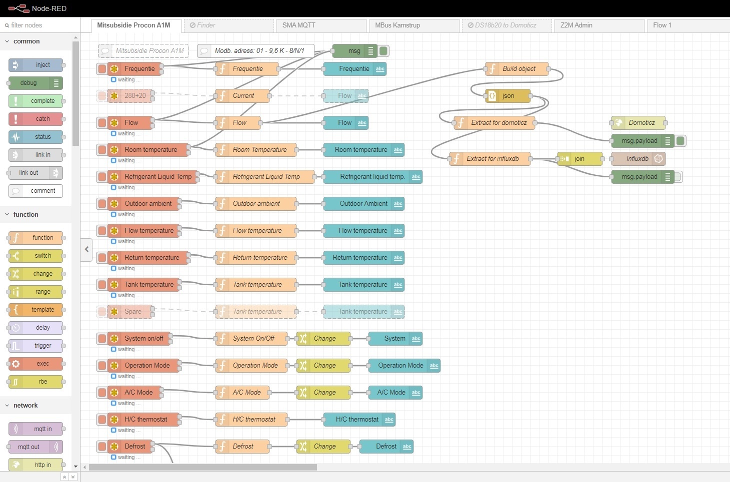

@TriLithium
kun je iets meer vertellen over jouw koppeling met openhab? Ik gebruik dat ook en zou graag gegevens uit mijn mitsubishi wp importeren.

  • AUijtdehaag
jopie841 schreef op woensdag 8 januari 2020 @ 15:43:
@TriLithium
Volgens mij een procon modbus dingetje en iets wat modbus uitleest.
Vervolgens een Pi of Odroid en Node-red.
Afbeeldingslocatie: https://tweakers.net/ext/f/xJEFokhgv0aHMcWzcZvi0LoQ/thumb.jpg
ff geen werkend plaatje :>

  • TriLithium
  • Registratie: December 1999
  • Laatst online: 27-09 11:29
TriLithium
7800Wp E/W + 7.5 kW Ecodan
@TriLithium
Kom er later even uitgebreider op terug. Wil niet op de telefoon. Maar is idd wat @AUijtdehaag zegt met een Procon A1M en een modbus TCP converter van Aliexpress. En dan met de modbus binding data ophalen in OpenHAB.
@TriLithium
Ik heb via een USR-TCP232-304 een Procon A1M aan een Raspberry Pi draaiende met OpenHAB gehangen. OpenHAB gebruikt de ModBus binding waar je dus alle register van de A1M kan uitlezen. Deze leest zelfstandig de register van de Ecodan binnenunit uit.
Ook heb ik een SDM630 via modbus aan de voedingkant hangen om een betere kWh uur meting mogelijk te maken. De resolutie van de metingen in de Ecodan is mij niet groot genoeg helaas, Ook niet van de flowmeter, daarom ook een Kamstrup (inbouwset) warmtemeter in het systeem gehangen welke via mBus uitgelezen word om ook in OpenHAB verwerkt word.
En uiteindelijk kun je dus de sCOP nauwkeurig berekenen en relatief simpel leuke grafiekjes met Grafana maken: https://snapshot.raintank...VfWLtK6frBTPx3l7wLo8lViS0
Bedankt voor de uitleg en fraai dashboard! ik heb alleen nog maar een Ta & Tr meting die ik met een arduino uitlees en via openhab aan grafana heb gekoppeld.
Ik zie dat die procon flink aan de prijs is. heb je hem zelf ook in die Italiaanse shop gekocht?
Bij die SDM630 lees ik dat je kunt kiezen voor een MID-versie, weet je wat dat is?

Procon is niet goedkoop nee, maar op de prijs van de totale WP installatie toch maar gedaan. Ik heb hem zelf bij een andere Italiaanse webshop vandaan, daar is hij nog 3..4 tientjes duurder. Toen wist ik deze nog niet.
MID is inmiddels uitgelegd. Ik wou er "zeker" van zijn dat klopte wat er gemeten werd. Zelfde met de Kamstrup, is ook een MID versie.
