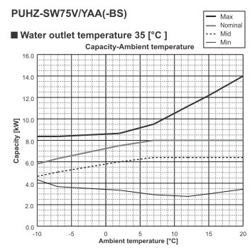

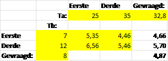

koevlaas2 schreef op zaterdag 4 januari 2020 @ 21:37:
...maar ik kan er maar niet achter komen waarom ik qua verwarming een middenmotor ben.
Mitsubishi geeft zelf aan dat de interne berekening slechts een indicatie is.
Omdat ik toch wat aan monitoring wilde gaan doen, heb ik een Multical 302 geïnstalleerd.
Nu blijkt dat de Mitsu 11,2 kW exact volgens het performance manual draait.
Vandaag gemeten COP 4,88
Berekening COP
Interpoleren van de performance tabel geeft 4,87.
Precies volgens het boekje dus, ben er zeer tevreden mee en de buren ook want die horen 'm niet ;) .
Dus ook jouw unit doet het hoogstwaarschijnlijk prima!

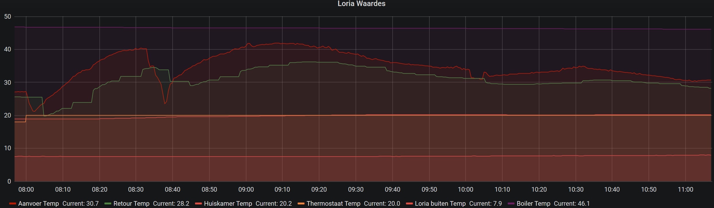

Situatie:
Loria 6008 duo
parameter 30 Helling van de verwarmingscurve 0,4
parameter 31 Verplaatsing van de verwarmingscurve 0
parameter 32 Max. ingestelde aanvoertemperatuur verwarming 50
parameter 33 Invloed van de omgevingstemperatuur 100% ivm convectoren begane grond
Met volgend gedrag bij aangaan in de ochtend:
loria
Moet parameter 30 verder naar beneden om de helling minder stijl te maken?

Dit ziet er eerder uit als regelgedrag van een OpenTherm thermostaat (HCTM?) dan van de Loria WP zelf.
Is dit een v27 Loria? Welke waarde heeft parameter 34 (controle door WP / thermostaat).
Als je dit met een OTGW hebt gelogd, kijk dan ook eens naar de Control Setpoint (MsgID = 1), daar vind je mogelijk een verklaring voor dit gedrag.
Let the first principles be with you.
  • stuffer
  • Laatst online: 02-10 15:23
stuffer
Ondertietel
Chris_82 schreef op zondag 5 januari 2020 @ 13:30:
Geen HCTM maar een iSense. Ik vind de helling nogal stijl maar vraag me nu af of ik die op de iSense of op de Loria moet aanpassen. Ik ging er van uit dat Loria nog wel zijn regelgedrag blijft volhouden.
Is idd versie 27.33, welke versie heb jij?
parameter 34 is volgen de handleiding: Niet gebruikte parameter 0 (niet gebruikt)... 1 (aan)

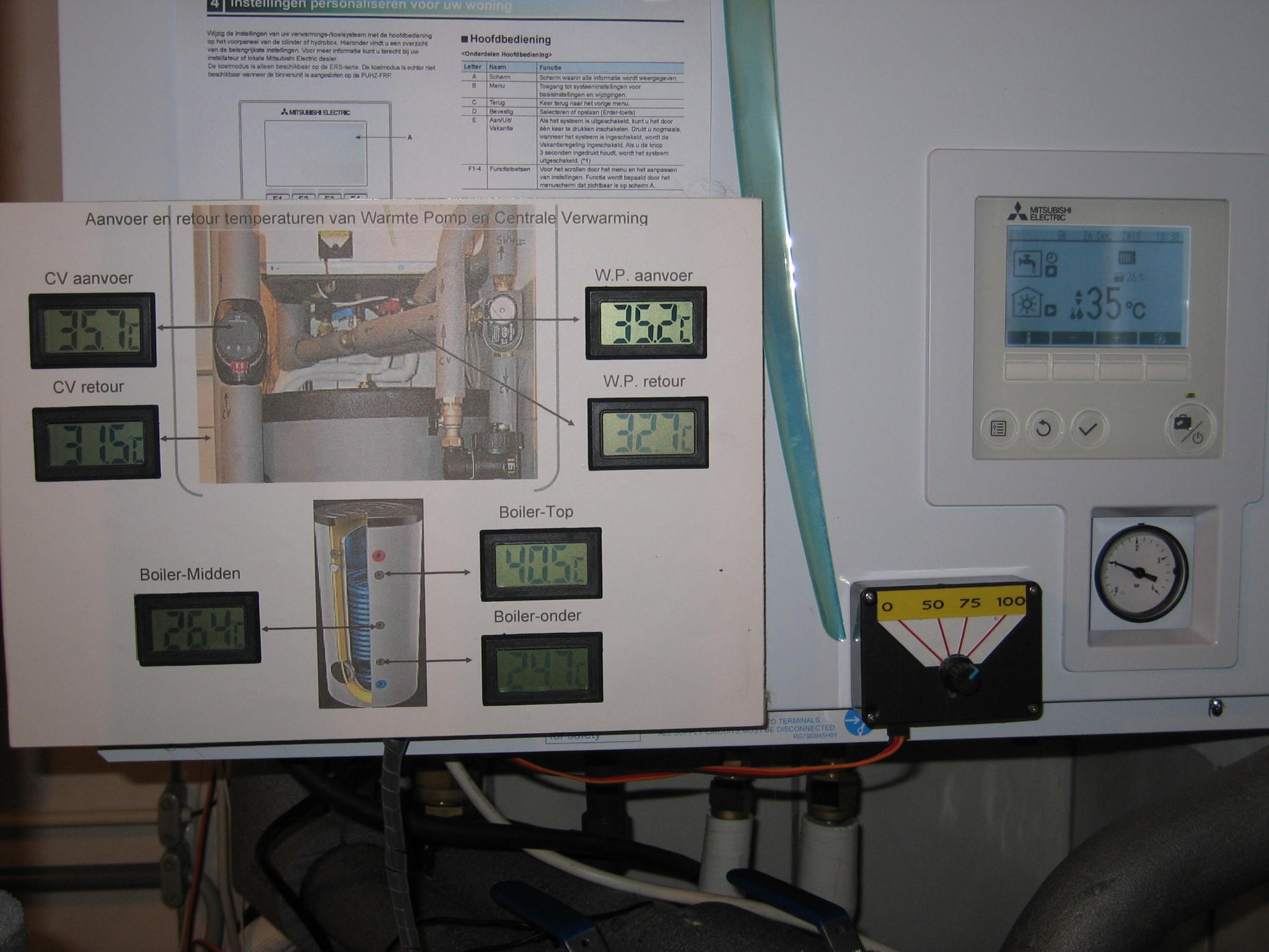

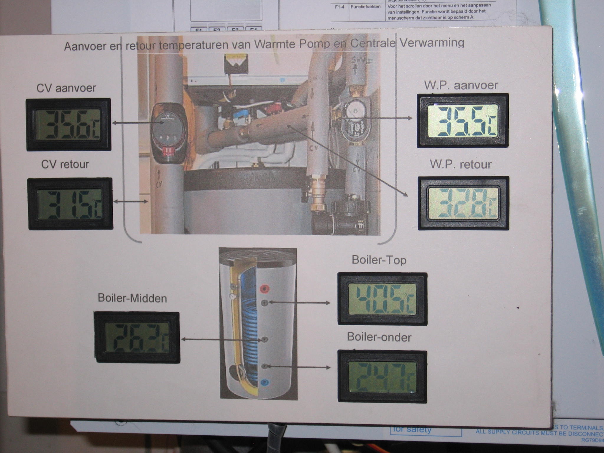

  • BenEco
Zwerius schreef op donderdag 21 november 2019 @ 11:32:
Even een zijsprongetje:
Ik heb mijn ventilatiekast met WTW voorzien van een paar goedkope (Aliexpress) thermometers. Misschien niet 100% nauwkeurig, maar geeft toch een aardig beeld van ca 85% warmteterugwinning.
Voor meer details, zie: https://geen-energiereken...-warmte-terugwinning.html
Bedankt voor de tip. :)
Afbeeldingslocatie: https://www.mupload.nl/img/elo4ccttqz9.jpg
@AUijtdehaag Dank je, foutje. :X
@pleio65 wat voor voeding gebruik jij? heb je een linkje.
[ Voor 6% gewijzigd door BenEco op 05-01-2020 19:59 ]

Loria 6010 haalt max 10,4 kW bij Ta 35 en Tb van 7 graden exclusief 3 kW CV element. Los daarvan lijkt de uitkomst van je data wel een stevige momentopname te zijn. Mss even Ta en Tr tijd geven om te stabiliseren?

  • DropjesLover
  • Laatst online: 06:55
DropjesLover
Dit dus ->
overwinteraar schreef op zondag 5 januari 2020 @ 14:04:
Het huis was vanochtend nog niet op de gewenste temperatuur, maar hij begon al wel terug te moduleren, langzaam van max vermogen naar zo'n 1,5kW (stroom)
RPi: vaak helpt 't als je in command line even update commando voor Domoticz geeft.
Yep, dat hielp. Data van de afgelopen 2 weken wel kwijt :/
BThGvNeOA

  • Naalroc
  • Laatst online: 23:07
OK, hier dan een plaatje van mijn High Tech. Dashboard set up, dat is overigens een foto van eind 2018; dacht dat ik die al eens geplaatst had.
Afbeeldingslocatie: https://tweakers.net/ext/f/LgUlays8iHG4WHvDOACDE9or/full.jpg
Afbeeldingslocatie: https://tweakers.net/ext/f/JvXhvLeZggyFy8M9rfuxh7e0/full.jpg
Zit met een paar magneetjes op de binnen unit geplakt.
  • CurlyMo
Met @Andrehj. Welke schermpjes zijn dat @BlueTooth76?

  • koevlaas2
  • Laatst online: 14-10 19:59
Grolsch schreef op zondag 5 januari 2020 @ 10:30:
Komt dit misschien omdat je vooral 's nachts verwarmd en de buitentemperatuur dus aanzienlijk lager en de COP dus aanzienlijk slechter :?
Volgens de boekjes scheelt 5 graden in buitentemperatuur 0,5 COP punt (Tb +2 vs Tb +7)
Volgens de boekjes scheelt 2 graden in Ta ca. 0,2 COP punt.
Dat is ook zo, vaak rond de Tb 2c dus dat is idd flink lager dan overdag.

Raar verhaal met die Zubadan warmtepomp van mij.
Hij staat niet op vakantie regeling of zo. Maar als hij op een datum in 2010 of 2020 staat werkt hij niet op het klok programma. Ergens tussen die 2 jaartallen werkt wel gewoon. Dus ik heb hem nu maar op 2011 gezet.
Pizzaoven, Greenegg, Braai, PV 13.500WP, 3 x SMA 4000TL-21, 2x Mitsubishi Warmtepomp, 3x Mitsubishi airco 5 KW. Piazzetta P943M pelletkachel, Fibaro HC3 systeem, Hue systeem.

CurlyMo schreef op zondag 5 januari 2020 @ 19:59:
Zou nog mooi zijn als je de sensoren ook apart zou kunnen uitlezen met een ESP. Dan kan ik ze zoals nu ook doorsturen naar mijn log database.
Volgens mij kan je allerlei displays, waaronder OLEDs, 7 segment displays en dot matrix displays prima aan je ESP hangen. Bijvoorbeeld: https://osoyoo.com/2017/0...segment-led-display-mqtt/
Zoek maar eens op MAX7219 ;)

patrickvanvalen schreef op zondag 5 januari 2020 @ 21:28:
Er zijn meer Mitsubishi eigenaren met dit probleem. Klinkt een beetje als de Y2K.

Ik meen het al eerder te hebben geconstateerd, maar gisteren viel onderstaande mij op. Op het moment dat er geen warm water vraag is, valt de temperatuur van de boiler een aantal graden terug. Dit is gemeten door een OpenTherm Gateway waardoor ik de waardes nog meer vertrouw dan mijn eigen DS18B20 sensoren.
De daling rond 21:30 uur is als gevolg van douchen. De daling omstreeks 22:15 uur van 6 graden vind echter plaats op een moment dat er geen warm water is gebruikt. Aangezien de buitentemperatuur gelijk is (en het is niet koud of vochtig buiten) kan ik mij niet voorstellen dat er een defrost plaats heeft gevonden. Zeker niet, aangezien de WP vlak voor de daling niet aan stond.
Iemand een hint :?
Afbeeldingslocatie: https://imgur.com/SdfIGhS.jpg
wervisser schreef op dinsdag 7 januari 2020 @ 10:45:
Iemand een hint :?
Zoals ik het zie in chronologische volgorde
21:30 douchen, temperatuur zakt iets
22:15 WP begint met verwarmen van boilervat
Door het verwarmen van SWW vat wordt de gelaagdheid van het vat verstoord (warm en koud wordt gemixed), dit is "normaal", omdat je het vat aan het verwarmen bent. Vooral in het midden (waar jij meet) zal de temperatuur eerst zakken (+-22.20) om daarna weer te stijgen (+-22.40).
Heel normaal gedrag, zie ook mijn "middensensor" tijdens een run.
Afbeeldingslocatie: https://www.mupload.nl/img/ioow73jqoymf.jpg
Hoever die waarde zakt is afhankelijk van hoe leeg het vat was. Als het vat voor meer als de helft vol zat merk je het niet zo, dit is de ene keer "erger" dan de andere keer. Bovenin het vat (waar je het water uittapt mocht je gaan douchen tijdens een run) merk je hier niets van, zie mijn grafiek.

Heeft iemand een idee waarom het minimum vermogen bij Tb 12°C lager is dan bij Tb -10°C? Ik merk dat ook bij mijn warmtepomp. Als het buiten warmer is kan deze beter moduleren op laag vermogen.
Afbeeldingslocatie: https://i.imgur.com/9Twc93F.png
  • wervisser
  • Laatst online: 17-10 11:52
Grolsch schreef op dinsdag 7 januari 2020 @ 11:04:
Ah ja, beetje dom. Zat verkeerd te kijken naar het vermogen van de WP. Die begint om 22:20 uur met optoeren |:(
doek55 schreef op dinsdag 7 januari 2020 @ 11:19:
Dat komt omdat bij bepaalde buitentemperaturen de minimale frequentie verhoogd wordt door de regeling van de Mitsu, ik ervaar het ook, zoals velen met mij.
Vanaf +12 graden moduleert mijn WP veel verder terug (+- 800Watt elektrisch) dan bij +7 of -2 (+- 1200Watt elektrisch).
Bij jou is +7 blijkbaar die grens als ik de datasheet mag geloven.
Ik merk het vooral bij koelen, want dan gaat de WP pas vanaf Tbuiten +30 terug naar een lagere frequentie, daarom wil ik er komende zomer zo'n weerstandje met schakelaar tussenmaken, zie mijn "Föhntest" afgelopen augustus :P
Dat het minimale vermogen bij koudere temperaturen wat hoger ligt vind ik niet zo erg, want dan heb ik het toch nodig.
Hier moet je wel mee oppassen volgens de geleerden, want er schijnt "iets" verkeerd te kunnen gaan als je dit gaat "faken", o.a. @Oxellaar waarschuwde mij hiervoor. Lees hier zijn uitleg.

Ok duidelijk, de uitleg van @Oxellaar geeft aan dat de toename in Hz wordt toegepast om het drukverschil tussen binnen en buiten te beperken.
Is dit om de lekverliezen in de scroll-compressor te voorkomen en daarmee het rendement hoog te houden?
Toerenregeling, net als bij een zuigercompressor kan ook een schroefcompressor worden voorzien van een frequentieomvormer. Ook bij een schroefcompressor zullen de wrijvingsverliezen in deellast afnemen. Een schroefcompressor heeft echter ook te maken met lekverliezen tussen de schroeven en de behuizing. Deze lekken zijn met name afhankelijk van het drukverschil over de zuig- en perzijde van de compressor en in veel mindere mate van het toerental. Bij een lager toerental zal het compressorrendement van een schroefcompressor daarom in tegenstelling tot een zuigercompressor afnemen. Deze afname is echter minder sterk dan bij het toepassen van de capaciteitschuif en verdient daarom de voorkeur.
Bron: http://industrialheatpump...hniek/compressorregeling/
[ Voor 75% gewijzigd door doek55 op 07-01-2020 14:29 ]
  • Remco45
  • Laatst online: 24-10 00:23
Volgens mij wordt het iets anders bedoeld:
Bij hoge buitentemperaturen wordt het vermogen wat beperkt om te hoge drum(lees temperatuur) in de compressor te voorkomen. Zodra de buitentemperatuur daalt, daalt ook de druk van het koelmiddel wat terug komt van de binnenunit. Om dat verschil te overwinnen wordt de toegestane maximum frequentie van de compressor verhoogd. Deze kan dan meer vermogen leveren waardoor dat verschil kan worden overwonnen.
De extra warmte die daarbij wordt gegenereerd kan soms een probleem worden ondanks de lage buitentemperatuur. Daarom gebruiken Mitsu's flash-injectie om extra koeling te geven.
EDIT:
Mijn posting en jouw EDIT kruisten elkaar.
Het koelmiddel benodigd voor de flash-injectie is maar een heel klein beetje, want anders zou de temperatuur te veel dalen.
Dit principe zorgt er tevens voor dat de compressorverliezen een beetje worden gecompenseerd.
De Zubadan houdt daarmee tot - 15 graden het volle vermogen zonder elektrisch bijverwarmen.
Een gedetailleerde uitleg: https://www.scribd.com/do...subishi-Electric-Zuba-Dan

Volgens mij gaat dat stuk over het beperken van het maximum vermogen. Het ging mij om het beperken van het minimum vermogen.

In het Performance Manual staat:
Min :Performance at Minimum compressor frequency (Zubadans passen dan geen flash-injectie toe).
Die minimum performance karakteristiek -stijging bij lagere temperaturen - is ook goed te zien in de grafieken van het Performance Manual (onderste lijn):
Capaciteit
Was me niet eerder opgevallen, zal proberen dit te achterhalen.
