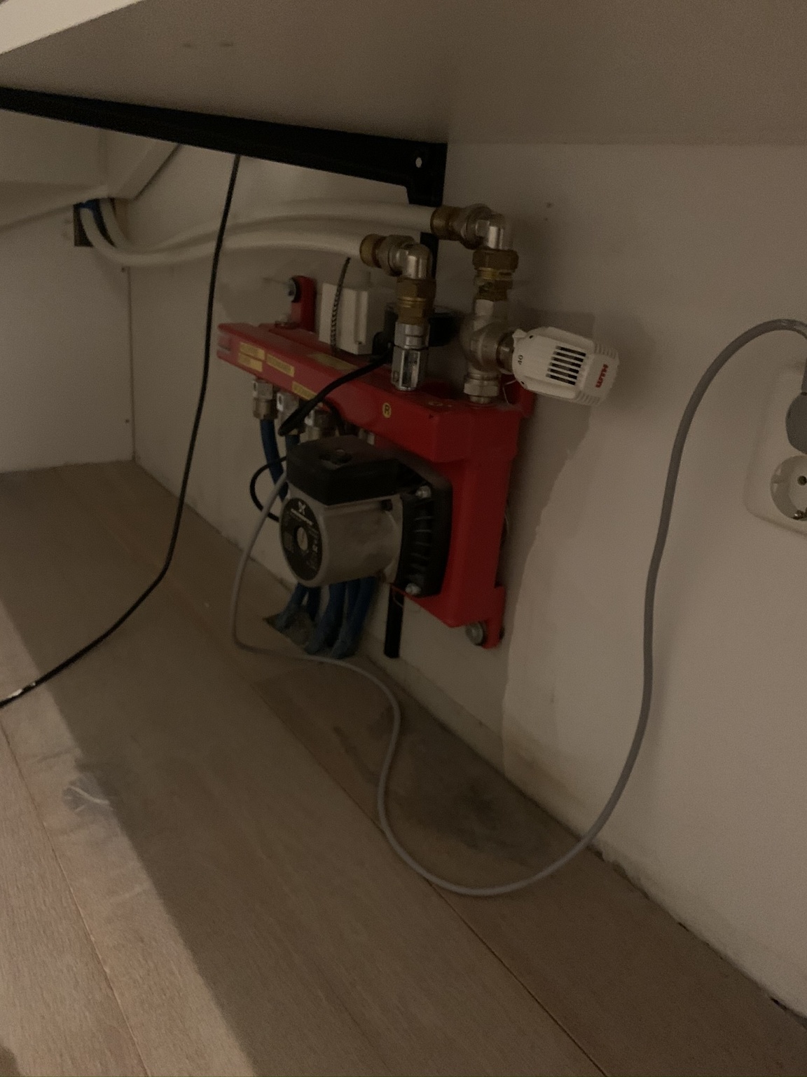

Vandaag eens extra gekeken naar een foto van de nieuwe woning van de vloerverwarming verdeler....
Afbeeldingslocatie: https://tweakers.net/ext/f/rTLHrUNZIzxAWL8uBpaFDmm3/medium.jpg
En ik zie maar 3 groepen. Voor een oppervlakte van 60m2?!

Plus... ja flow is wellicht een probleem... zie foto 3 posts omhoog van mijn vv verdeler. 3 groepen op 60m2
De panasonic heeft helemaal niet veel flow nodig, en het belangrijkste, kun je de flow wel kwijt aan je afgiftekant.
Ik weet niet hoe je v.v. aangelegd is, maar bij h.o.h. 10 CM heb je 10 meter slang per m2 nodig.
60 x 10 = 600 meter / 3 = 200 meter per groep = veel en veel te lang. Bij voorkeur groepen <80 meter gebruiken met een grote buisdiameter (+16mm)
Maar ik denk dat bij jou de v.v. er h.o.h. 20CM (groepen van 100 meter) of 15CM (groepen van 150 meter) in ligt.
[ Voor 5% gewijzigd door Grolsch op 04-01-2020 10:21 ]

Crazy- schreef op zaterdag 4 januari 2020 @ 09:48:
Heb ik ook, 3x80 meter van 18mm en verwarm ik de hele benedenverdieping mee, heb echter geen houten vloer maar plavuis.
Welk jaar is dit systeem? De donkere slangen vermoeden niet diffusie dicht namelijk. Heb je geen gegevens er van?

Rol-Co schreef op zaterdag 4 januari 2020 @ 10:46:
Hier 2×125 meter 18 mm en geen probleem
bouwjaar 2015.
Ik heb nog niet alles ontvangen. Overdracht is 10 januari.
De WP zal niet het vat opwarmen voor SWW; echter puur CV (40 graden max).
Hierom dus ook een e-boiler om van 40 naar 60 te gaan.
De keuze voor een e-boiler is puur gedaan ivm PV/saldering & geen 8-11kW piek spanningen met douchen nodig. Ondanks dat dit met name in september tm maart nodig zal zijn ivm collectoren.
Heb overwogen om WP sww te laten maken & CV volledig gescheiden van het vat te doen mbv een 3-weg klep. Echter de wp zal in de winter toch niet boven de 40 kunnen opwarmen....
Ziet eruit als WTH verdeler en slangen oftewel een soort open verdeler. Die slangen zijn redelijk zuurstofdicht. De verdeler is echter niet echt geschikt voor een warmtepomp. Deze is voor een hoge invoertemperatuur die je niet hebt. Beter deze vervangen.
Dat scheelt je ook een pomp.
Wat betreft het schema, waarom niet gewoon een driewegklep boiler/cv?
Een mengklep voor je afgifte is ook niet nodig je laat je WP toch een zo laag mogelijke temperatuur maken.
Wil je perse meer waterinhoud dan kan je het buffervat ook in serie zetten. Scheelt je dan twee pompen.

  • reneeke1970
  • Laatst online: 17:38
Crazy- schreef op zaterdag 4 januari 2020 @ 12:59:
nee blijft intact. Vraag mij alleen wel af of dit nadelig kan zijn en/of dat het niet stiekem alleen op de rand ligt. Maar goed. Het zij zo
Waarschijnlijk moet je je ta twee graden verhogen maar ach....
Zal ook wel een open verdeler zijn en geen gesloten. Ook niet wp vriendelijk volgens velen hier. Maar bij mij werkt het gewoon.
1 PVoutput . Dongen NB
  • Crazy-
  • Laatst online: 10:51
Crazy-
Best life ever
@Grolsch @reneeke1970 @Rol-Co het betreft ECHT een hygiene vat. De RVS SWW spiraal zit volledig van onder tot boven in het vat (op de tekening is dit niet goed getekend inderdaad - maar de koud ingang zit onderin ;)).
Afbeeldingslocatie: https://tweakers.net/ext/f/a6K2oQJrIGYL7Fc32yeO1eWp/medium.jpg
daar zie duidelijk de SWW spiraal in-/uitgang (onder / boven)
Het water staat dus alleen stil bij geen watervraag. Zodra er vraag is (WW) dan stroomt het gehele (ongeveer 20/25 liter) water in de spiraal. Indien we inderdaad meer dan een 2 weken weg zijn, bestaat er een kleine kans op legionella, mits vat temp. onder de <55 graden blijft.
@gtv6 Hoge temperatuur ? Mengt deze dan intern met de (koude) retour en (warme/hoge) aanvoer? Begin nu toch een beetje te twijfelen - had beter op moeten letten tijdens het kijken... bah.
Eventueel een nieuwe gesloten verdeler plaatsen dus... en deze pomp kan ik weer gebruiken (hoop ik) om te plaatsen tussen mijn boilervat & verwarming.
[ Voor 7% gewijzigd door Crazy- op 04-01-2020 13:37 ]

  • bbbrumbrum
Crazy- schreef op zaterdag 4 januari 2020 @ 13:23:
Grappig, wasmachine op lekbak, maar 400ltr CV water niet... :+
  • Crazy-
Crazy-
Best life ever
bbbrumbrum schreef op zaterdag 4 januari 2020 @ 13:32:
een lekbak vs 400 liter ..... ga er nu wel een lakbak ondergooien, maar puur om tijdens onderhoud of wat dan ook wat op te kunnen vangen. O-) als het mis gaat gaat het sowieso goed mis :F

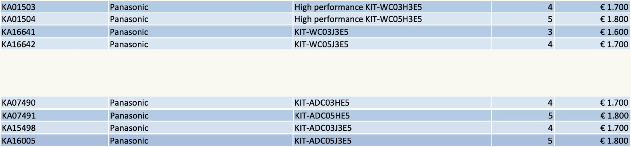

Heronimo schreef op zaterdag 4 januari 2020 @ 17:21:
Daarnaast schijnt de J serie vrij weinig te verschillen van de H serie behalve het koudemiddel (R32 ipv R410a) en wat softwarematige verbeteringen. Maar dit is wat ik op een ander forum vond, dus geen idee hoe betrouwbaar. Voor de biblocs lijkt het verschil tussen H en J serie inderdaad vrij klein.
Volgens het RVO hebben de J-serie splits een lager vermogen dan de H-serie, het gekke is dat de All-In-Ones van H en J wel dezelfde vermogens hebben. Zowel de splits als de All-In-Ones in de J-serie gebruiken dezelfde buitenunits dus het thermische vermogen van de J-splits en de J-All-In-Ones zou dan toch gelijk moeten zijn?
Panasonic split H versus J
  • Heronimo
  • Laatst online: 24-10 20:04
Catzjes schreef op zaterdag 4 januari 2020 @ 20:41:
[Afbeelding: Panasonic split H versus J]
Interessant, dat was mij nog niet opgevallen.
Wel lijkt het ook bij de LG modellen zo dat door het R32 koelmiddel de vermogens bij verschillende temperaturen net wat anders zijn. Dit kan betekenen dat bij het specifieke meetpunt dat RVO bekijkt het vermogen achteruit is gegaan terwijl bij andere temperaturen (lucht en water) het vermogen gelijk of zelfs groter kan zijn. Ben benieuwd wanneer de Monoblocks op de lijst komen.

Mijn huidige setup.
