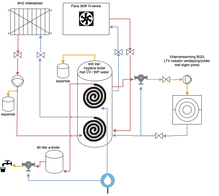

Heeft iemand een schema / tekening hoe een WP aangesloten dient te worden om ook de SWW te voorzien ?
Daar ik overal lees om dit als iets los te behandelen; werkt dit dan vanaf de WP met een Elektronische 3-weg klep (1 uitgang CV, 1 uitgang boiler), geschakeld door de WP ?
En ik twijfel een beetje over om de Panasonic H 5kW niet te doen, maar HM071M.U43. Deze heeft meer vermogen (beter voor SWW) en lijkt iets efficiënter.

Crazy- schreef op donderdag 2 januari 2020 @ 13:29:
Je gedachten klopt als een bus, zie hieronder het schema van de Mitsubishi, maar die zal niet wezenlijk afwijken van andere fabrikanten.
Afbeeldingslocatie: https://www.mupload.nl/img/ngxlf7l8l.jpg

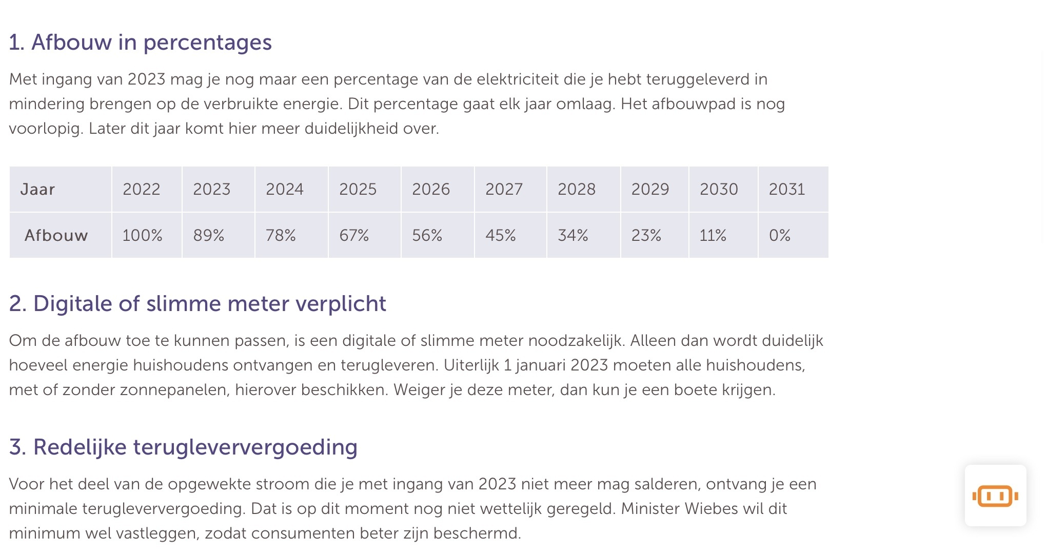

Bedoel je dit?
Afbeeldingslocatie: https://tweakers.net/ext/f/mlk9WTzMDYcxS5kgpMXTLJ0c/thumb.jpg
Bron Vereniging Eigen Huis

Grolsch schreef op donderdag 2 januari 2020 @ 13:33:
Ah ja dus toch! Top. 3-weg klep van Honeywell kost ook maar 45€ dus is ook goed te doen
Maar eens kijken wat beter is:
- WP volledig hydraulische via het buffervat & CV ook via buffervat
Of
- met 3-weg klep WP op CV & SWW buffervat
In Twente gisteren ruim 33kWh verstookt, en ik heb de houtkachel ook nog aan gehad vanaf een uurtje of 19.30. +- elk uur een defrost, hele dag mistig en koud.
Het was geen WP vriendelijk weer, op zulke moment ben je dan toch blij dat je een beetje vermogen beschikbaar hebt.
Ik zie dat de WP van @Dylantje2 zo ongeveer de hele dag vol vermogen heeft gelopen, of aan het defrosten was :P Ruimtetemperatuur zakt weg naar 20.8, dus dit is het kantelpunt dat de Pana het eigenlijk niet meer kan trekken.Gelukkig maar een aantal dagen in het jaar zulk defrost weer.
Wat schakelt die 3-weg klep eigenlijk?
Neem aan dat er een kabeltje loopt van de WP naar de 3-weg-klep?

Crazy- schreef op donderdag 2 januari 2020 @ 16:57:
Of
Bovenstaande is erg verwarrend. Voor SWW gebruik een SWW-vat. Buffervaten gebruik je als je afgiftesysteem zodanig is dat je niet altijd het minimale vermogen van de WP kwijt kunt. Als je dat altijd kwijt kunt (omdat je bijvoorbeeld de BGG en de badkamer altijd open hebt staan), heb je geen buffervat nodig.
En welke Honeywell 3-weg klep van 45 euro wilde je gebruiken?
Daannn1987 schreef op donderdag 2 januari 2020 @ 17:12:
Die klep schakelt de richting van het water. Richting je afgiftesysteem voor verwarming, of richting de spiraal in je SWW vat.
Deze klep wordt aangestuurd door een output van je WP.

Andrehj schreef op donderdag 2 januari 2020 @ 17:13:
Begrijp ik volledig! Echter mijn vat is een 400 liter hygiëne vat. Ofwel met SWW spiraal.
Ik kan dus nu gaan kiezen: het vat gebruiken als buffervat voor de WP & op het vat het CV gedeelte direct.
Of ik kan met een 3-weg klep sww run doen voor het vat; welke dan 30-45 graden altijd zijn en niet leegstromen wordt door de cv.
Deze Honeywell Fabrikant-nr. VC6013MP6000U
https://www.oeg.net/nl/ar...TzljdlJBMHhjV09HbzQ9/show
[ Voor 10% gewijzigd door Crazy- op 02-01-2020 17:44 . Reden: Type Honeywell ]

Wordt inderdaad gestuurd door de WP, maar voor de Mitsu kun je niet zomaar elke 3 weg klep pakken, maar daar weten @Remco45 / @Naalroc meer van ;)

Grolsch schreef op donderdag 2 januari 2020 @ 17:28:
Ik neem aan dat het om dit ding gaat? :P

Crazy- schreef op donderdag 2 januari 2020 @ 17:27:
Hoe wou jij je hygienevat gebruiken als buffervat voor de VVW? Daar kom je toch met de temperaturen nooit weg?
Je vloerverwarming zit rond de 25 a 30 graden, voor SWW heb je echt wel een hogere temperatuur nodig.
Die kost met € 125 excl verzenden toch wel iets meer dan 45 euro...
Bovendien heeft die een 6-polige aansluiting, die je volgens de manual op een SPDT controller moet aansluiten. Dat gaat niet zomaar op een WP passen.
[ Voor 4% gewijzigd door Andrehj op 02-01-2020 17:56 ]

Ja, dat is het model dat door Mitsu wordt aanbevolen, en die werkt op 230V.
Ik heb een ander merk gebruikt, tot nu toe tot volle tevredenheid, voor een veel lagere kostprijs.
@Crazy- Voor zover ik weet is er geen Honeywell SV klep die op 230 werkt, meestal op 24V~ dus dat gaat niet goed. Bovendien, die 3 weg VC klep van 28 mm knel kost over de €100 als ik me goed herinner.

Andrehj schreef op donderdag 2 januari 2020 @ 17:56:
Doorstromer of e-boiler om respectievelijk naar 45 of 60 graden te gaan.
Ik koop alle installatie materiaal in Duitsland bij OEG; waar ik een zakelijk account heb. Daar kost die toch 45€ ;-)
Technische gegevens:
Spanning: 200-240 V/50 - 60 Hz
Omgevingstemperatuur: max. 65°C
Bedrijfsdruk: max. 20 bar statisch, max. drukstoten van 100 bar
Bedrijfstemperatuur: 1 tot 95°C
KVs-waarde: 7,7 m³/h
Afhankelijk van het geselecteerde model kunnen ze gestuurd worden door ofwel een laag- of een leidingspanning
SPST of SPDT regelaar aan/uit schakelcontact of een enkelpolig omschakelcontact zoals een ruimtethermo- staat
Ik zal nog even kijken; maar zover ik het zie kan dit met een simpele signaal schakeling.

Ik heb zo'n klep die @BlueTooth76 op zijn foto's laat zien. Wel de 32mm variant.
Geen goedkope jongen met z'n 232 euro :(

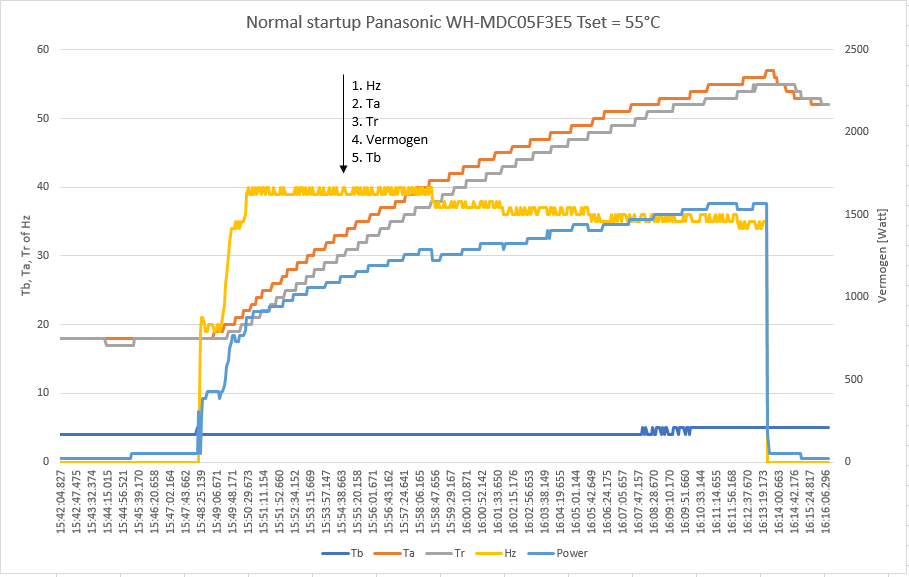

thido schreef op zondag 29 december 2019 @ 22:32:
He leuk. Nou nog even de zelf gemeten grootheden erbij plotten. Ben benieuwd hoe die afwijken van wat de pana zelf zegt.
U vraagt wij draaien.
Voltcraft Energy Logger 4000 versus Panasonic F-serie WH-MDC05F3E5. De Voltcraft heeft volgens specificaties een nauwkeurigheid van 1% + 1W. 1000 Watt wordt dus tussen 1011 en 989 Watt weergegeven. Echter niet gekalibreerd.
EL4000PanasonicVerschil
10 W20 W-10 W
40 W51 W-11 W
407 W432 W-25 W
1050 W1014 W36 W
1340 W1285 W55 W
1446 W1404 W42 W
1560 W1530 W30 W
De resolutie van de Panasonic is wat beperkt, waardoor 1 bitje meer of minder al grote sprongen maakt.
Stond ingesteld op Quiet mode, hierdoor is het maximale vermogen wat lager.
De vermogens worden elke 4 seconden verzonden, en in de afstandsbediening omgerekend naar de kWh standen zoals je die bij status kan uitlezen.
Opstarten naar extreme temperaturen ziet er dan zo uit: (vermogen op de rechter Y-as)
Afbeeldingslocatie: https://tweakers.net/ext/f/UYLk6zfhlwVBxXPDBpGaneZ8/full.png
Stooklijn HEAT op 55°C en gaat blijkbaar direct uit bij 57°C. Geen terugmoduleren of 180 seconden timer. Op TANK is de regeling beter en probeert hij op 53°C te blijven.

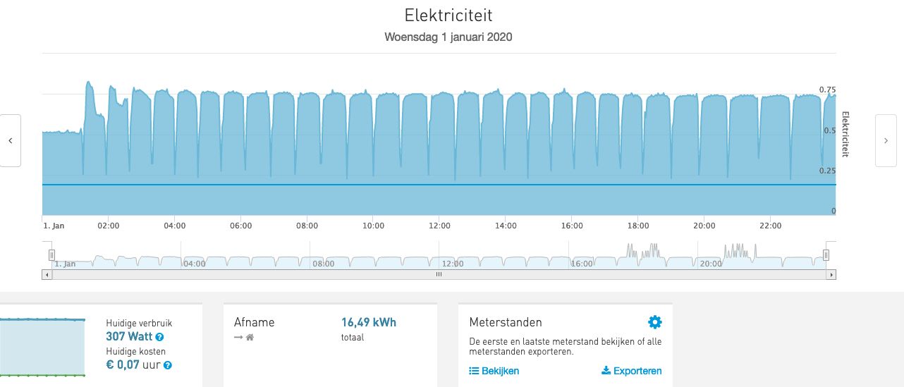

Hier ook defrost mania weer. 30 defrosts met 5 Kw Pana. verbruik van 16,49 valt mij mee en de kamer is rond 21 graden.
Afbeeldingslocatie: https://tweakers.net/ext/f/AsztVfYJEQRzGeXVGcxcrK49/full.png
Gasloos sinds 10-03-2019. Panasonic 5Kw monoblok. panelen:2760 Wp ZZO en 2650 Wp zuid.
  • Dylantje2
  • Laatst online: 19-09 17:26
Dylantje2
sorry Bricklayere here :-)
Me Albert schreef op donderdag 2 januari 2020 @ 22:00:
Wat mij opvalt....
De Df is niet altijd hetzelfde..
Er zijn diepre dalen
En terwijl de pana zegt bheater aan..
Zie ik de teller qua uren niet echt lopen...
Terwijl hij gister toch wel alles bij elkaar meer dan uurtje of wat moet aan zijn geweest...

Dylantje2 schreef op donderdag 2 januari 2020 @ 22:21:
Wat mij opvalt....
Ik gok dat dit een gebrek is aan waardes / intervallen, als je in domoticz defrosts bekijkt wordt het uitgemiddeld.
Als je 1x per minuut je stroomverbruik logged, of 1 x per 10 seconde geeft hele andere beelden.
Als ik dit zo bekijk neemt de Pana tijdens een defrost evenveel vermogen op, je gebruikt de back-up heater dus niet?
Met welke CoP draait jou pana dan?
Ik zie dat hij ~750 Watt opneemt (met een CoP van 3,5 zou dat 2,6kW leveren, schatting).
Waarom zijn die dallen er dan eigenlijk steeds, stopt de WP even helemaal en begint hij weer langzaam op te toeren (om dan weer op dezelfde frequentie uit te komen als de defrost of wat?).
Waarom heb ik het gevoel dat ik hier iets mis?
Maar dit is niet het max verbruik van de Pana, of wel?
Op deellast zou je toch niet zoveel defrosts moeten hebben? Dit kan toch geen fijne water temperatuur geven?

Zijn WP loopt inderdaad in deel last, maar met het mistige weer van de afgelopen dagen heeft elke WP last van defrosts, ongedacht het gevraagde vermogen.
[ Voor 12% gewijzigd door Grolsch op 03-01-2020 00:45 ]

Grolsch schreef op vrijdag 3 januari 2020 @ 00:45:
Yep: dichte mist, 23 defrosts, elektrisch 35,70 kWh voor 122,00 kWh thermisch gaf een COP van 3,42.
Zonder SWW uiteraard ;)
[ Voor 18% gewijzigd door Remco45 op 03-01-2020 01:31 ]

  • Laatst online: 22:48
Hier hetzelfde beeld op woensdag in dichte mist met de 75YAA. 23 Defrosts, 23 kWh(e), 79kWh(h), COP 3,4. Nu weer lekker draaien met COP > 6.

  • Laatst online: 22-04-2024
Ik ben tot nu toe niet boven de 800 watt opgenomen vermogen geweest. Mijn WP maakt dan bij deze temperaturen water van ca 30 graden. De pana gebruikt de back-up heater wel. Wat ik hier laat zien is puur de WP. Ik heb de back-up heater op een separate groep zitten en meet die niet met een So pulsmeter. Verder gebruik ik al vanaf het begin silent 3 functie. Dan wordt de peik na een defrost niet hoger dan ca 750 watt. Vandaar dat er nu geen overshoot te zien is na een defrost. De dalen zijn er omdat de WP de compressor even stopt. De ventilator stopt en dan nadat er een klep is omgezet weer optoert (in mijn geval met de backup heater). Dan gaat hij weer verder met snorren. Binnen is het aangenaam warm.
Verbruik vanaf installatie in maart van dit jaar is er 1052 KwH verbruikt met nog 150 KwH backupheater verbruik. Ben zeer tevreden met mijn WP
Me Albert schreef op vrijdag 3 januari 2020 @ 13:01:
Je meet de back-up heater niet zeg je, hoe kom je dan aan die 150kWh voor de heater ?

  • Me Albert
  • Registratie: November 2018
Verwijderd schreef op vrijdag 3 januari 2020 @ 13:21:
In het display staat 53 uur backup heater X 3 Kw geeft 150 KwH. Huidige stand is iets hoger maar de 54 defrosts in jan er afgetrokken.
Een defrost duurt 7 minuten dus 54 x 7 = 378 /60 = 6,3 uur x 3Kw = 18,9 KwH. Afgerond naar boven 150 KwH.
140 was nauwkeuriger geweest.

Me Albert schreef op vrijdag 3 januari 2020 @ 14:49:
Als je de dt verkleint zodat je tr boven 28 komt dan ben je buiten bereik voor het element. Vind 15 procent van totaal gebruik toch wel heel veel
18,9kWh afronden geeft 150kWh ?
Het display zegt 53, d.w.z. 53 keer volgens mij of 53kWh maar volgens mij geen 53 uur.
Een defrost duurt 7 minuten, dat betekent niet dat het element 7 minuten actief is, eerst probeert de WP te ontdooien m.b.v. het warme water uit je afgiftesysteem, indien dat niet binnen tijd X lukt, komt het element pas bij, aanmerkelijk minder dan de aangenomen 7 minuten.

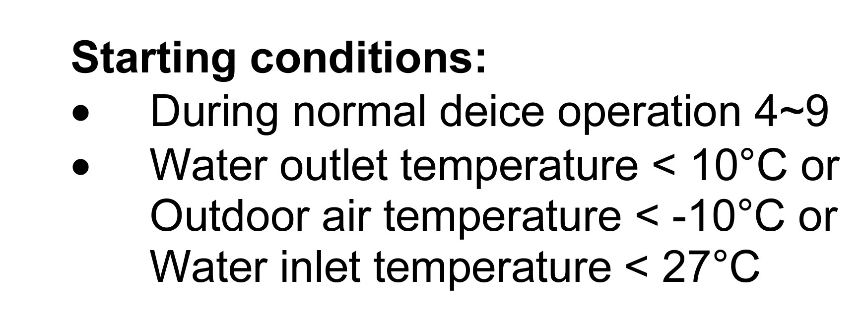

Het gaat om Tr die op 27°C of hoger moet blijven.
Ta grens voor heater is <10°C
[ Voor 12% gewijzigd door Dre op 03-01-2020 17:15 ]
  • t.oswald
  • Laatst online: 29-03 20:12
Dre schreef op vrijdag 3 januari 2020 @ 17:03:
Is Ta dan niet inlet temperature en outlet Tr?
Afbeeldingslocatie: https://tweakers.net/ext/f/6Ojzs5tKBE2FWxyVS2vCSg1g/thumb.jpg
Nog nooit een Tr gezien lager dan 20 tijdens defrost.
[ Voor 5% gewijzigd door t.oswald op 03-01-2020 17:23 ]
WH-MDC05H3E5, 5600 Wp zonnepanelen, 2 infrarood bad- en werkkamer, SWW Auer Edel water 100L, Daikin 2MXM50M9 airco met FTXM35N en FTXM20N
  • Dre
Dre
Nee,
Ta = Temperatuur aanvoer
Tr = Temperatuur retour
Outlet = (uitlaat) = aanvoer
Inlet = (inlaat) = retour
  • t.oswald
Dre schreef op vrijdag 3 januari 2020 @ 17:25:
Nee,
Oké, dan doet ie het op de Tr. Die is bij mij bij dit weer rond de 24 a 25
Of binnen twintig min geen ta van 20 graden is ook heater

Crazy-
Best life ever
Maar even aan de tekentafel gezeten :)
zo wil ik het ongeveer gaan maken
schema wp boiler
- Alle leidingen vanaf buiten monteer ik binnen af m.b.v. een afsluiter
- alle in/uitgangen boilervaten krijgen een afsluiter
- (vloer)verwarming + water leidingen vanuit de (Zolder)vloer evenzo een afsluiter
ik merkte namelijk met het ontmantelen deze week dat een paar extra afsluiters geeen overbodige luxe is 8)7
- SWW VANAF e-boiler krijgt een mengkraan, uitgang max 45 tot 60 graden
- verwarming-uitgang ook een mengkraan, max. 35 graden
* SWW Spiraal zit helemaal in het midden, van onder tot boven in het vat, maar voor het overzicht even anders ingetekend

Crazy- schreef op vrijdag 3 januari 2020 @ 19:12:
[Afbeelding: schema wp boiler]
Aanvoer- en retourleidingen van de zonnecollectoren en warmtepomp moet je omwisselen. Aanvoer is boven, retour onder.

pleio65 schreef op vrijdag 3 januari 2020 @ 19:23:
In mijn huidige situatie is de warme zijde onderin aanvoer voor de collectoren
dit stond ook zo in de handleiding
Lijkt mij ook logisch, onderin wordt normaliter sneller koud > door de warme aanvoer krijg je voller, warm vat?

Crazy- schreef op vrijdag 3 januari 2020 @ 19:25:
Dat klopt wat je zegt. Collector op het onderste spiraal is juist. Maar je hebt de warme leiding van de zonnecollectoren op het onderste aansluitpunt van het spiraal getekend en de koude leiding boven. Dat moet andersom. Dat geldt tevens voor de warmtepomp. De warme aanvoer leiding moet bovenin het buffervat uitkomen. De retourleiding onderin.
Je sww en cv water wordt boven uit het buffervat gehaald. Bovenin het buffervat moet het warmst zijn. Als de warmtepomp het vat verwarmd begint te temperatuur opbouw van boven in het buffervat en gaat geleidelijk naar onderen. Zoals je het nu tekent krijgt de retourleiding van de warmte pomp het warmste water uit het buffervat.
Bij zonnecollector wordt het buffervat onderin verwarmd en de temperatuur in gehele buffervat stijgt dan tegelijk.

Grolsch schreef op vrijdag 3 januari 2020 @ 19:59:
Tijdens SWW bereiding in de zomer gaat een WP niet / nooit pendelen, dus daar hoef je niet bang voor te zijn, ook niet met een 16kKW WP.
Beide opties (boilervat verwarmen met WP of een losse WP boiler) zijn goede opties met hun eigen voordelen en nadelen.
Ik heb zelf een 400 liter boilervat welke verwarmd wordt door de WP.
Mijn beweegredenen voor deze keuze waren dat ik absoluut geen lawaai / geluid / compressor in mijn huis wil hebben.
Ook is 270 liter te weinig voor onze situatie.
Uh, de Atlantic trekt wel wat verder door dan de 40-45gr die je nu aanhoudt.
Inhoud van het boilervat zegt niet zoveel zonder de temperatuur waarop je 'm verwarmd.
Niet dat jij dat niet weet, maar ff FYI voor de relatief nieuwelingen die meelezen.

bbbrumbrum schreef op vrijdag 3 januari 2020 @ 20:51:
Inhoud van het buffervat zegt niet zoveel zonder de temperatuur waarop je 'm verwarmd.
Klopt, maar Ik hou 48 graden aan, en regelmatig het vat bijna leeg.
Hoe hoog kan de atlantic komen zonder element?
De hoofdvraag voor @beumer , wat is zijn SWW behoefte. Als hij geen groot bad heeft wordt de behoefte al heel rap minder.
