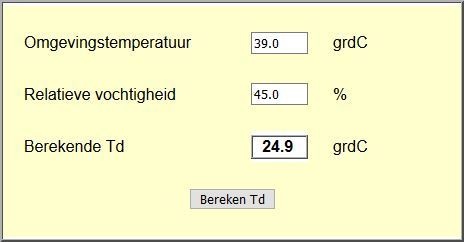

ElgaFreak schreef op woensdag 1 januari 2020 @ 12:56:
Dat is zo, maar stel dat ik wil gaan koelen? Krijg ik dan geen condens tussen mijn houtenvloer? Of heb je daar bij kunststof geen last van?
Nog nooit van gehoord, versleten stalen buizen door te veel flow? 8)7
Condens krijg je met ieder systeem als je beneden het dauwpunt koelt, verwacht van vloerkoeling niet teveel hooguit lekker koele voeten en een binnentemperatuur die in de hand te houden is.
Echt koelen doe je met een airco.

  • pleio65
  • Laatst online: 28-09 23:54
Ik wil de houtenvloer ook gaan koelen, maar ben ivm condensatie terughoudend. De vloer bestaat niet uit een paar euro per meter kostende plankjes. Wat ik op internet lees is dat een Ta van 18 graden de laagste temperatuur voor een houtenvloer is.
Gasloos. Mitsubishi scr-m60v-200d-set. Zonnepanelen 5760wp. Marstek Venus E V2. 5,12 KWh

pleio65 schreef op woensdag 1 januari 2020 @ 14:57:
Handige link. De gemiddelde luchtvochtigheid in juli- augustus is tegen de 80 %. Bij een ruimtetemperatuur van 30 is het theoretisch gezien niet verstandig om lager dan 26 te gaan. Serieus koelen gaat met die 4 graden niet lukken.
27 augustus heetste dag, op het moment dat koeling het hardst nodig is is de RV < 50%
Afbeeldingslocatie: https://www.mupload.nl/img/4og6quypf9ms.00.03.png
en kon je probleemloos koelen tot:
Afbeeldingslocatie: https://www.mupload.nl/img/bubvwvlx.04.32.png

Verwijderd schreef op woensdag 1 januari 2020 @ 14:58:
Interessant koevlaas2 in "Lucht/Water warmtepomp om mee te verwarmen en te koelen #8" draaien op ongunstige momenten en minder kWh'tjes verbruiken terwijl hier ik zal verder geen namen noemen heel andere dingen over verkondigen. Jij hebt het in ieder geval vastgesteld evenals @PentaClover PentaClover in "Lucht/Water warmtepomp om mee te verwarmen en te koelen #8" die na over gegaan te zijn op 24/24 stoken aanmerkelijk minder gas verbruikt. Blijkt het nachtverlagingssprookje dan toch een sprookje ?
Maar s nachts in de slaapruimten. Eigenlijk zou je voor de WP een soort luchtvochtigheidsheids war moeten hebben.

pleio65 schreef op woensdag 1 januari 2020 @ 15:21:
Als je tijdig voldoende koelt, dus niet als het al 'te warm' is is dat geen enkel probleem, die dag is het van 00:00 - 08:00 heel acceptabel en ook weer v.a. 22:00.
Afbeeldingslocatie: https://www.mupload.nl/img/rtbok9yo7abp4.26.45.png

roelzadh schreef op woensdag 1 januari 2020 @ 15:44:
@Verwijderd toevallig de warmste dag pas bekeken en ik kon met 190m2 vloerverwarming iets van 5kw koelen over 24 uur. Luchtvochtigheid was wel hoog met 40 graden buiten en 24 beneden. Daar zoek ik nog een goede oplossing voor :-)
Hoe hoog was die RV buiten en binnen dan wel op dat zeer extreme moment ? Op de momenten dat de RV buiten hoog is de temperatuur 'prima' en omgekeerd ik zie weinig/geen probleemmomenten nl.
Afbeeldingslocatie: https://www.mupload.nl/img/4umnkuj77q.55.59.png
Afbeeldingslocatie: https://www.mupload.nl/img/piqd84ybt.56.16.png
Je hebt de verkeerde temperatuur ingevuld! Op die dag was de max temperatuur 39 graden en geen 32 graden! Dat gecombineerd met 45% RV, geeft een dauwpunt van 25 graden....
Toch even iets anders dan 18.6 graden:
Dauwpunt 39gr en 45pr
[Afbeelding: Dauwpunt 39gr en 45pr]
De eerste ging over de warmste dag van augustus, later kwam iemand met buitenT van 40C, bleek dat het in juli nog warmer was geweest, dus aanname dat het de heetste dag zou zijn bleek niet correct.
Overigens was op die dag de RV ruim lager dan genoemde 45% nl:
Ik draaide vorig jaar ook op dezelfde wijze dus dat is het verschil niet, wel hoop ik met 2c ta verlaging een bescheiden besparing te realiseren.
De thermostaat op 1 stand heeft wel gezorgd voor meer verbruik, maar ook voor meer comfort.
