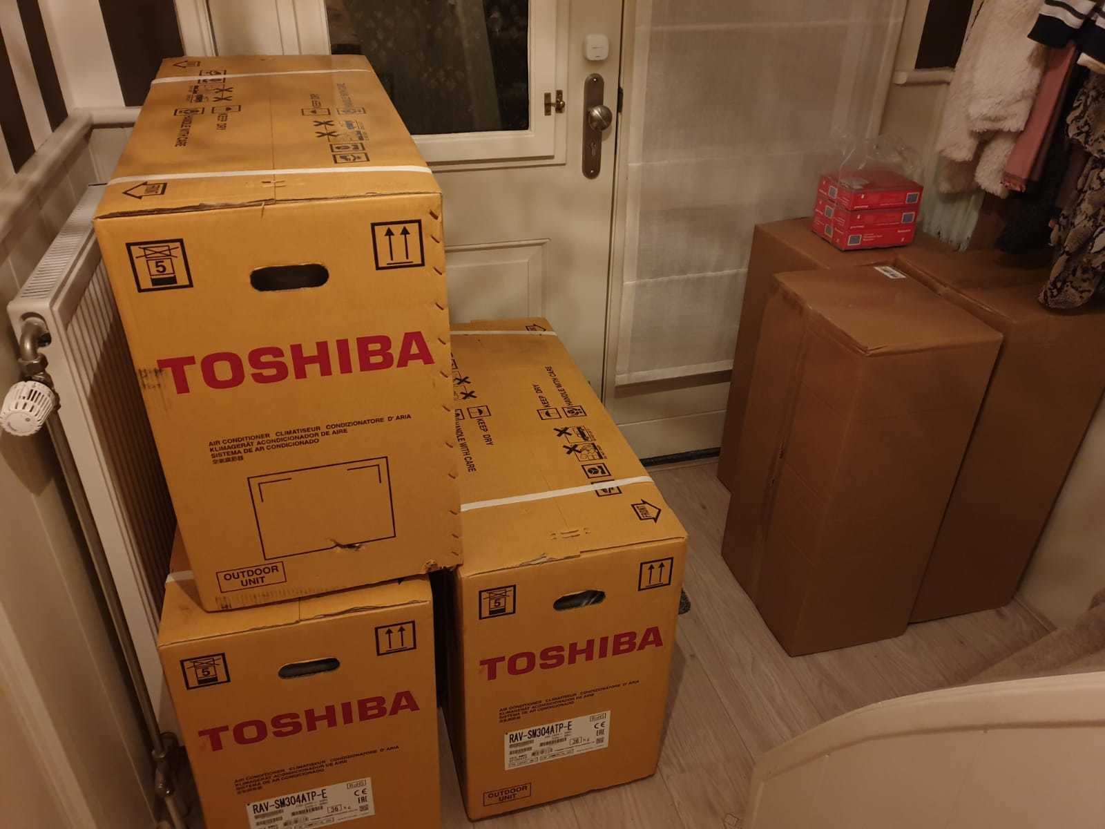

  • Oxellaar
Afbeeldingslocatie: https://tweakers.net/ext/f/B2ZyJ55nLcMbSzmrnhNtUVAd/full.jpg
Zo... We gaan een cascade opstelling met Elga's maken!

Oxellaar schreef op maandag 30 december 2019 @ 23:49:
Heb je er 3 nodig om 1 huis te verwarmen? Wow, ik wist dat ze niet veel vermogen hebben maar...... ;)

Rol-Co schreef op maandag 30 december 2019 @ 23:54:
Ik zou er aan 3 erbij teveel hebben...
Met 1 extra zou ik het wel aandurven.
Maar ze zijn niet voor één woning natuurlijk.
Al zou het wel grappig zijn
