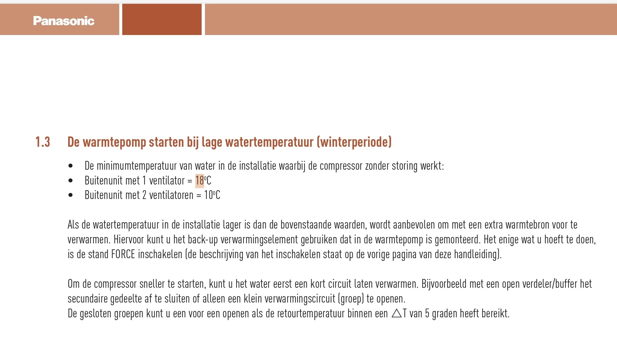

godfriedd schreef op zaterdag 28 december 2019 @ 11:24:
Inmiddels draait hij lekker. De controller is vervangen door P&M en dat bleek het issue te verhelpen. Daarnaast schakelde hij in het begin telkens het element bij maar dat lijkt nu ook verholpen nu alles een beetje op temperatuur is (hoewel ik geen recente updat meer heb ontvangen aangezien die vriend van me waar hij staat nu op vakantie is). Het enige wat ik vreemd vind aan dit apparaat is dat hij het element bijschakelt zonder dat daarbij een icoontje in het scherm verschijnt. Waarschijnlijk om het apparaat zelf te beschermen tegen (te) lage temperaturen water. Dat terwijl alle handmatig in te stellen parameters van het elektrisch element zo zijn ingesteld dat hij hem niet zou moeten inzetten. Je ziet het dan echter wel terug in de energiemeting van de wp zelf en ook op die van mijn eigen meting (losse kWh-meter).
Dit vond ik in een storingsanalyse document over die te lage temperatuur
Afbeeldingslocatie: https://tweakers.net/ext/f/4xjYbCxV4IEDg60xm9ncK9BG/thumb.jpg

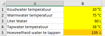

  • Dre
Dre
Mijn boiler kan ik volledig gebruiken als ik deze in één keer leeg tap. Ga ik deze in meerdere momenten op een dag leegtappen dan gaat er menging optreden. Zie deze grafiek:
Afbeeldingslocatie: https://tweakers.net/ext/f/3CboJtYiBXZtuaZvAUlNF9cm/full.png?nohitcount=1
Meer uitleg hier:
Dre in "[Panasonic DHWM] Warmtepompboiler ervaringen en discussie"
Wel betwijfel ik of het vat goed tot onderin verwarmd wordt. Denk dat een ventilatie-warmtepompboiler moeilijker de onderkant van het vat kan verwarmen dan een elektrische boiler. Zeker met 2 kW op een lokaal punt krijg je veel circulatie lijkt me.
@Rol-Co
Website klopt ook niet, of ze houden een bepaalde marge aan. Mijn natuurkunde Excel doet onderstaande:
Afbeeldingslocatie: https://tweakers.net/ext/f/kvoWcnjjKINho05yMsO1CjpT/full.png
[Edit]
Het maximale uit mijn ventilatie-warmteboiler haal ik vlak voordat deze zijn eindtemperatuur bereikt. Zorgt ook meteen voor een lange run als je een bad gaat vullen @Jim423

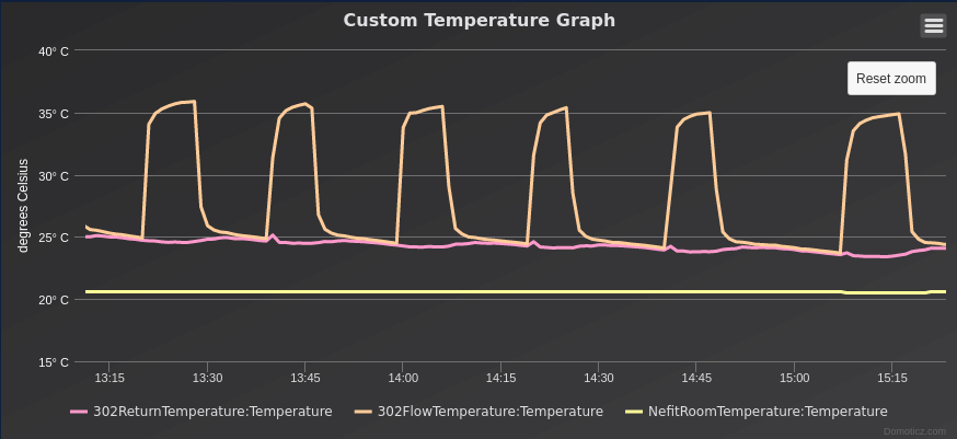

  • CurlyMo
  • Laatst online: 23:00
Afbeeldingslocatie: https://tweakers.net/ext/f/w7hIyzDh3YVRJAoFfc0frq7U/full.jpg
Links zie je de deltaT van 5 in een cyclus van 15 minuten. Daarna de dag van gisteren toen het < 0 werd buiten. Toen ging die opeens over op deltaT van 10 in een cyclus van 45 minuten. Daarna heb ik een beetje getweaked aan de thermostaat, toen kwam de deltaT 5 weer terug, om vanochtend weer een deltaT van 10 te doen. Ik heb nu de thermostaat 1 graad hoger gezet, waardoor hij weer naar deltaT van 5 gaat. Voor zolang het duurt tenminste.
Het rare is dus dat wanneer de CV het moeilijker krijgt de thermostaat over gaat naar een minder ideaal verwarmingspatroon.
  • Dylantje2
  • Laatst online: 23-10 23:58
Dylantje2
sorry Bricklayere here :-)
CurlyMo schreef op zondag 29 december 2019 @ 09:58:
Ik vraag me af of je dit zo kunt lezen
Je hebt een modulerende ketel wss. En alles pratend met opentherm
En die dan ook nog met de thermostaat moet werken.
Volgens mij moet je meer zien dan alleen aan en retour. Je gas tov binnen en buiten Temp enz
En is een instelbare thermostaat niet een garantie dat de ketel er naar luistert.
Hoe dan ook, wel apart, maar ik zie het een beetje als mijn wp...Hij heeft een eigen willetje
Wat denk ik niet altijd verkeerd is
  • CurlyMo
Dylantje2 schreef op zondag 29 december 2019 @ 10:28:
Behalve wanneer daarmee mijn gewenste temperatuur in huis niet meer gehaald wordt. Dat gebeurde gisteren en nu weer. Door hem toch naar de deltaT van 5 te dwingen komt de temperatuur weer langzaam op het gewenste niveau.
  • Dylantje2
Dylantje2
CurlyMo schreef op zondag 29 december 2019 @ 10:32:
Ik weet niet hoe je de settings van je cv hebt staan, naar ik dacht ben je aan tweaken om naar ltv gaan dus je aanvoer is laag?
Wat zijn al je settings?
Thermostaat kranen?
Wat doet die thermostaat precies?
Wat heb je in je cv aangepast enz enz
Stook je war
Stook je met nachtverlaging
Kan me voorstellen als je wat erg laag hebt staan de cv daar weer moeite mee heeft
En die dan je thermostaat settings niet haalt.
  • CurlyMo
Dylantje2 schreef op zondag 29 december 2019 @ 10:35:
35 graden max. CV temp. pomp 5 minuten doorlopen.
Thermostaat kranen?
Alleen in badkamer en één slaapkamer.
Woonkamer op temp houden. Ik had al ingesteld dat hij 'conventioneel' moet verwarmen en niet 'slim' en dat mijn verwarmingsinstallatie 'traag' is. D.w.z. lijkt op vloerverwarming
Niks, behalve temp. van CV water.
Stook je war
Dat kan dat ding volgens mij niet.
Nee
Zou jammer zijn, want dan werkt mijn 35 graden voorbereiding op een WP test niet goed bij < 0 graden. Ik weet dat het bij 45 graden overigens prima gaat. Dan zou mijn CV dus de boosdoener zijn en niet mijn afgifte installatie?

  • PentaClover
  • Registratie: September 2018
  • Laatst online: 11-10 18:08
@CurlyMo
Ik probeer ook met mijn CV ketel op lage temperaturen de geschiktheid voor WP uit, en bij mijn ketel is het zo dat als ik de max temperatuur op 35 oC of lager zet, de ketel het zelfde nerveuse gedrag vertoont en meteen uit gaat als de Ta de max + 1 oC bereikt. Als ik hem echter boven de 35 oC zet, hij staat nu op 36 oC, dan laat de ketel toe dat de temperatuur 5 oC hoger wordt dan de max, wat in de praktijk nooit gebeurd omdat ik de minimum pompsnelheid op 70% heb gezet, meestal komt hij dan niet boven de 37 oC uit. (In Low-Load Mode, bij het opwarmen gaat hij richting de 40 oC)
Plaatje van het gedrag van mijn systeem, Woonkamer constant op 20.5 oC, Ta varieerd door de low-load mode tussen de 25 oC en de 37 oC, de Tr varieerd nog slechts 0.5 oC sinds ik de by-pass over mijn vloerverwarmings verdeler heb dichtgezet en de volledige flow die terug komt van de radiatoren door de vloer verwarmings verdeler heen moet.
Heating Ta, Tr and Troom
3200 Wp OZO+10000 Wp ZZW+3200 Wp WNW - Daikin 4MXM68N + 3 x FTXM20M2V1B + FTXA50A2V1BT - Vaillant AroTherm 125/5 & Boiler VIH RW 300/3 MR

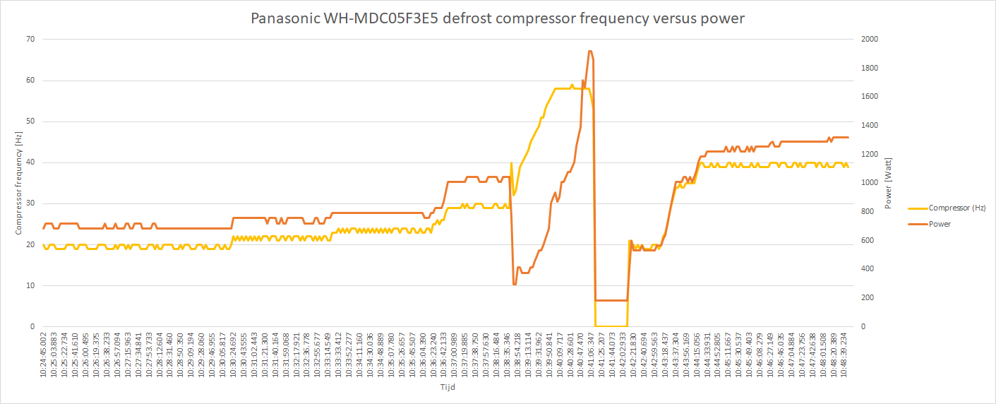

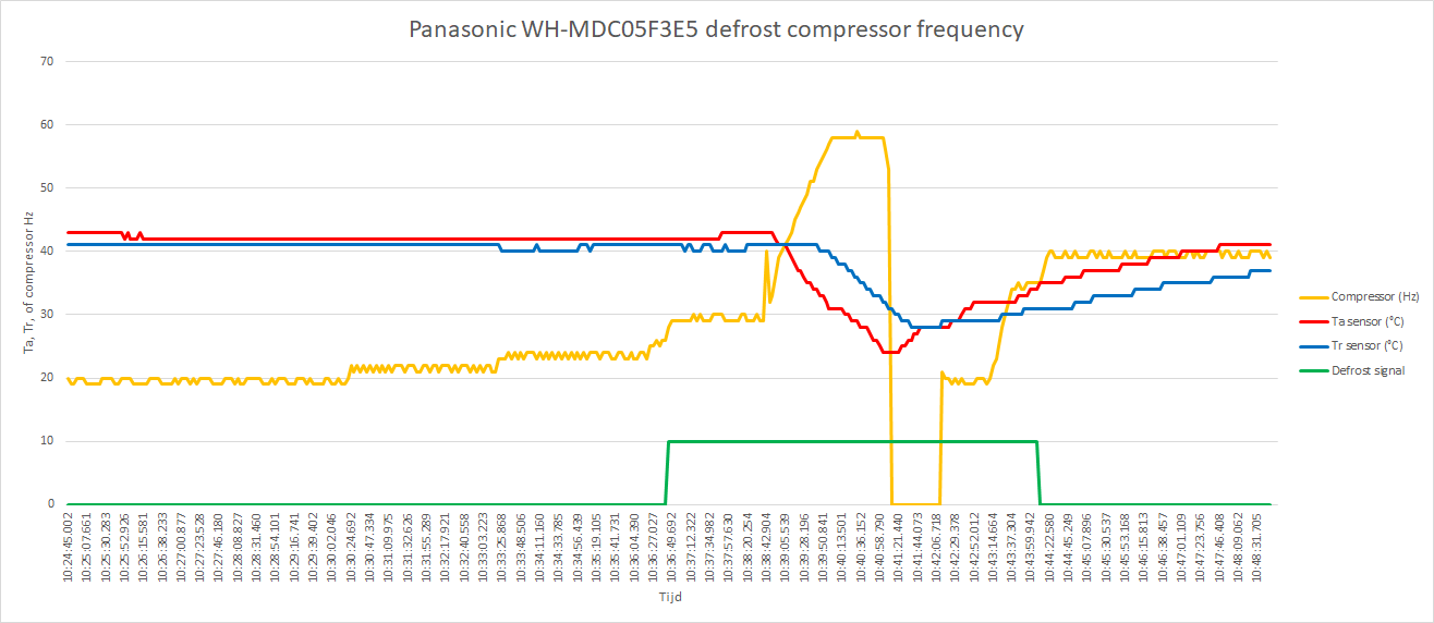

Nou, de Panasonic WH-MDC05F3E5, de F-serie, is ook uit lezen met een ESP8266 :)
Hieronder de compressor frequentie, aanvoer, retour en het defrost signaal. Het gaat om de communicatie die tussen de afstandsbediening en de warmtepomp loopt. Elk register wordt elke 4 seconden ververst.
De defrost is hieronder te zien. De backup heater is uitgebleven.
Afbeeldingslocatie: https://tweakers.net/ext/f/rU9GobqIYDirVwkH8g8YwItq/full.png
[Edit]
En het elektrische vermogen wordt ook nog verzonden over deze lijn. Hieronder een weergave van compressor frequentie versus elektrisch vermogen. Let op linker en rechter Y-as.
Afbeeldingslocatie: https://tweakers.net/ext/f/lXlNUBB5c7kdmVchmfoukRlQ/full.png
[ Voor 29% gewijzigd door Dre op 29-12-2019 22:46 ]

Dre schreef op zondag 29 december 2019 @ 22:10:
Hieronder de compressor frequentie, aanvoer, retour en het defrost signaal. Het gaat om de communicatie die tussen de afstandsbediening en de warmtepomp loopt. Elk register wordt elke 4 seconden ververst. Het toeren van stilstand naar 19 Hz valt te zien als 0 Hz, net als op de afstandsbediening.
He leuk. Nou nog even de zelf gemeten grootheden erbij plotten. Ben benieuwd hoe die afwijken van wat de pana zelf zegt.

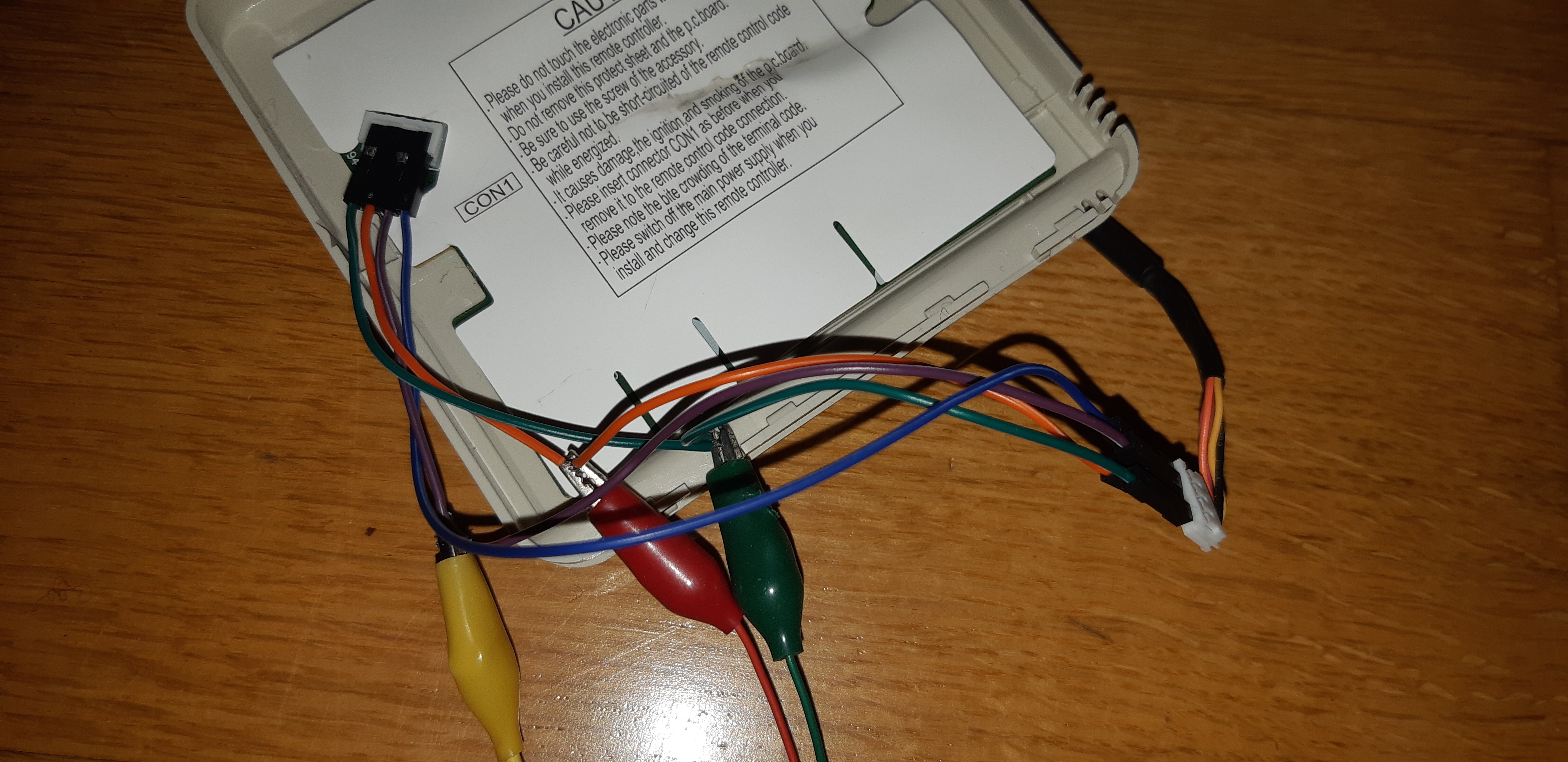

Je wilt vast en zeker delen hoe je dat voor elkaar krijgt, ik ben zeer geinteresseerd.
Deze male-female draden gekocht en tussen de afstandsbediening en de kabel aangesloten. Draad een stukje blank gemaakt en vervolgens de signalen aftappen met pin D1, D5, en GND van de ESP8266 NodeMCU v1.0. De ESP8266 is 5 Volt tolerant dus direct op de ESP8266 aangesloten.
Afbeeldingslocatie: https://tweakers.net/ext/f/4Twlfx2flPqYirnTV3W0qqNv/medium.jpg
Software en de uitleg heb ik van het internet.
Omdat ik de heatpump en de remote uitlees met GeishaSerialProxy krijg ik onderstaande data.
10:24:43.811 -> swSerRemote Correct Received170
10:24:43.844 -> swSerRemote Correct Received0
10:24:43.844 -> swSerRemote Correct Received187
10:24:43.844 -> Send Package To HeatPump: 170170187
10:24:43.913 -> swSerHeatPump Correct Received85
10:24:43.913 -> swSerHeatPump Correct Received17
10:24:43.913 -> swSerHeatPump Correct Received0
10:24:43.948 -> swSerHeatPump Correct Received102
10:24:43.948 -> Send Package To Remote: 85170102
