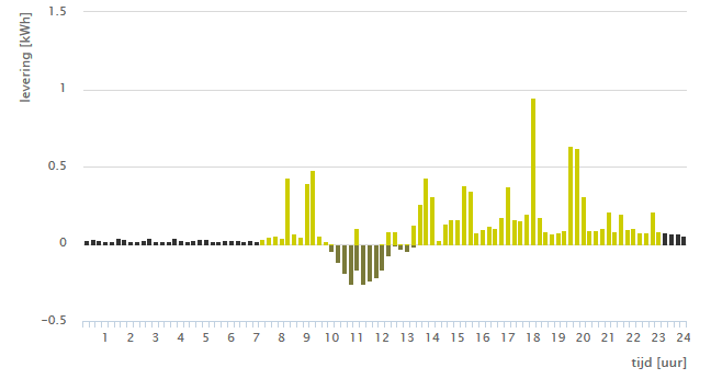

Slimmemeter even uitgelezen bij een ander niet-zuinig huishouden, 4 personen en gasgestookte CV-ketel. Voor de rest inductie (7,2 kW) + kokendwaterkraan (3 kW) + wasmachine + WPdroger, etc. Zit het maximum 15 minuten vermogen op 3,8 kW in de maand december. Helaas kan de geen kortere interval bekijken. Gaat om een 3×25A aansluiting. 3,8 kW kan je gemakkelijk voeden uit 1×20A en ook wel uit 1×16A. (maar: interval is te groot)
Hier de hoogste piek: (15/60=4, dus vermenigvuldig kwartierwaarden met 4)
Afbeeldingslocatie: https://tweakers.net/ext/f/Xx0PeBeAWQb8vBlwyiglHdyf/full.png
De betreffende warmtepompboiler doet maximaal 250 Watt. Legionella programma (2 kW element) gaat by default 's nachts, en dan staat de inductiekookplaat uit. Dus maak ik me geen zorgen over de gelijktijdigheid.
Warmtepomp is een 5 kW variant en die zal hooguit 1,5 kW trekken. Af en toe nog element erbij, maar daar had nog niemand gelijktijdigheidsmetingen van de H-serie dacht ik?
Uit bovenstaande reacties blijkt wel dat het bewonersgedrag en de gebruikte apparatuur heel bepalend is in de pieken. Het stellen dat 1×25A of 1×35A niet kan is dus absoluut niet valide. Idem dat 3×25A wel geschikt zou zijn is ook niet voor iedereen van toepassing. Huishoudens met zonnebanken, elektrische auto's en vijvers vol frituurvet zijn in de randstad schaars :P

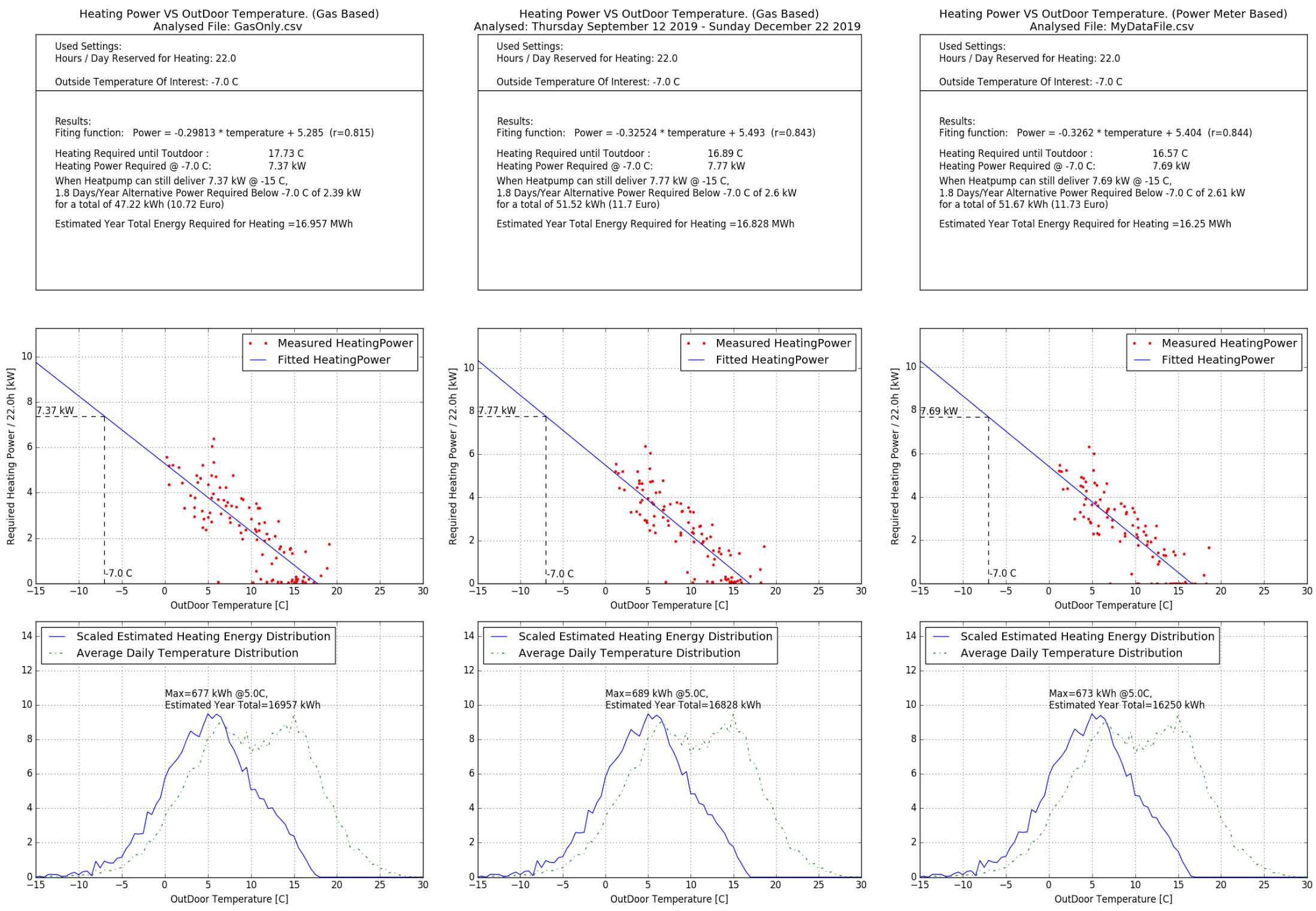

Ik heb mijn scriptje uitgebreid met een gas only optie, waarbij hij een csv file kan inlezen met alleen datum en gasverbuik info, en dan haalt hij de gemiddelde buiten temperatuur van het geconfigureerde KNMI weerstation voor de bereffende data op.
Ik heb eens voor mijn eigen huis de 3 varianten over de zelfde periode naast elkaar gezet:
Helemaal rechts de analyse op basis van de gemeten verwarmings energie met de Kamstrup en mijn eigen buiten temperatuur sensor.
In het midden de analyse op basis van gemeten gas verbruik en daar een gemiddeld verbruik voor koken en warm water vanaf getrokken en mijn eigen buiten temperatuur sensor.
En links alleen mijn gemeten gas verbruik en daar een gemiddeld verbruik voor koken en warm water vanaf getrokken en de buiten temperatuur van Volkel.
Je ziet dat er al een verschil zit tussen de Kamstrup en op basis van gas verbruik, omdat we nooit elke dag precies het zelfde gebruiken voor koken en warm water.
Met de buiten temperatuur van 10-tallen km verderop zie je dat het verschil nog groter wordt, en door de andere gefitte lijn zie je dat het benodigde vermogen lager wordt ingeschat, terwijl het totaal aan energie verbruik per jaar hoger uit komt.
Je ziet hier dat door met ongeveer gas verbruik en ongeveer buiten temperatuur uit de omgeving te rekenen, er al een verschil optreed van ~5% t.o.v. de eigen temperatuur en verwarmings energie met de Kamstrup.
DifferentDataSources

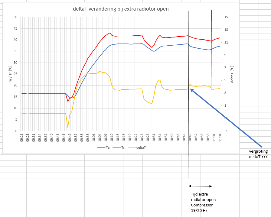

Mijn Panasonic WH-MDC05F3E5 heeft iets raars. Op het moment dat ik een extra radiator een klein beetje opendraai zie ik de deltaT over de warmtepomp toenemen. En als ik de radiator weer dichtdraai neemt de deltaT weer af. Het compressor toerental is in alle gevallen 19/20 Hz, en ook het elektrische vermogen uit het stopcontact is gelijk gebleven. De formule voor vermogen is: Flow × deltaT = vermogen. Het feit dat mijn deltaT veranderd, maar mijn (elektrische) vermogen gelijk is gebleven, zou betekenen dat mijn flow daalt op het moment dat ik een extra radiator opendraai. Is dat logisch en herkenbaar bij jullie?
Zie hieronder
Afbeeldingslocatie: https://tweakers.net/ext/f/hJXIrtf6QWVyTESBRP4IEBKA/full.png
De F-serie stuurt zover ik weet de pomp niet modulerend aan. Het is wel een gelijkstroompomp, dus niet de techniek uit 1970 zeg maar.
Ta_gewenst was 41°C en de Pana regelt hier +/- 1°C omheen.

Dre schreef op vrijdag 27 december 2019 @ 11:44:
Zie hieronder
Waarschijnlijk zit je al boven ta te draaien en is er dus geen reden om op te toeren. De lagere tr laat lijken dat er grotere dt is.
Heb zelf een Mitsu.
Wat ik zie is dat bij opendraaien er kouder water uit de radiator aankomt bij de WP (stijlheid blauwe lijn het grootst). Daarna gaat de radiator warmte afgeven (stijlheid beide lijnen vlakt af naarmate tijd vordert). Elektrisch vermogen is waarschijnlijk gelijk omdat weerstand pomp iets afneemt. Jouw formule is voor Thermisch vermogen en dat wijzigt wel. Als je meerdere radiatoren opendraait, zal de WP wel optoeren en ook meer elektrisch vermogen opnemen.

Remco45 schreef op vrijdag 27 december 2019 @ 12:16:
Heb zelf een Mitsu.
Mijn compressor draait op het minimale toerental van 19/20Hz. Het elektrische vermogen is vrijwel gelijk. Nadat ik de radiator open draai verwacht ik dat de flow omhoog gaat. Dat blijkt immers uit de drukverschil versus flow grafiek van "pumpspeed 1".
Dus flow gaat omhoog én de deltaT gaat omhoog =>>> meer vermogen uit de warmtepomp. Toch? Nu zal er wat vermogen uit de warmtepomp komen doordat deze massa afkoelt (zie Ta die daalt), maar zou dat zoveel zijn?
Radiator staat ver weg en is absoluut nog niet warm bovenin, laat staat onderin. Retour die later bijgemengd wordt blijft dus koud.
Helaas heb ik geen flowmeter en geen warmtemeter, maar vond dit toch wat vreemd gedrag.

Dre schreef op vrijdag 27 december 2019 @ 17:56:
@reneeke1970
Maar het gebied is ook maar 10 min, laat hem eens 2 uur bij staan, wat zien we dan?
@reneeke1970
Ik heb een relatief 'snel' systeem met alleen convectoren. Met een timer schakel ik om 10u een convector bij. Ik zie dan vrijwel instantaan de retour temperatuur wat dalen omdat er wat koud water wordt bijgemengd. Ik zie dan ook het opgenomen vermogen vrijwel meteen wat dalen in plaats van toenemen. Aan het geleverde vermogen zie ik weinig veranderen, maar heeft 100watt resolutie. Flow zal ook iets toenemen.
Dip in vermogen is hier waarschijnlijk een combi van tijdelijk minder afgifte in de rest van het systeem door de iets lagere aanvoertemperatuur (die meedaalt met de retour). En mogelijk een net iets betere COP bij die iets lagere temperatuur? Na verloop van tijd is de dip uitgewerkt en is het totaal geleverde vermogen iets hoger.

Een plaatje zegt meer, dus zie onderstaande.
Afbeeldingslocatie: https://imgur.com/0y9VEEp.jpg
  • Dylantje2
  • Laatst online: 23-10 23:58
Dylantje2
sorry Bricklayere here :-)
wervisser schreef op vrijdag 27 december 2019 @ 21:32:
Nu ik (eindelijk) mijn OTGW heb gemonteerd kan ik zeggen dat ik betrouwbare temperaturen registreer binnen Domoticz. In dit topic en alle vorige wordt vaak geschreven over een dT van 5. Dit heb ik altijd geïnterpreteerd als het verschil in temperatuur tussen Ta en Tr, waarbij een verschil van 5 als goed word beschouwd.
Als ik even een grafiek samenstel van de afgelopen dagen kom ik eigenlijk nooit tot een dT van 1,5-2 graden. Ook in koudere perioden kom ik niet veel hoger.
Hoe moet ik dit dan interpreteren :? Is er te weinig afgifte in mijn systeem, moet ik meer radiatoren open draaien om het water langer in het volledige systeem te behouden, of is het gewoon prima in orde :?
Mijn systeem is:
Afbeeldingslocatie: https://i.ibb.co/BLSJ4MW/Screen-Shot418.png
Aanvoer en retour gescheiden...
Alleen tijdens een DF wat rare waardes..
Verdelers in je stysteem?

Ja, wel verdelers in het systeem, maar dat zijn degene die er sinds de bouw inzitten. Dat zijn enkel verzamelpunten naar de diverse radiatoren zonder enige vorm van (na)regeling.

Eigenlijk is het dus prima in orde :*)

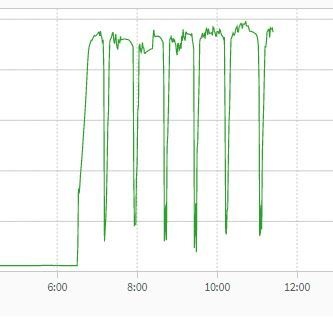

om de 45 minuten bij mij:
Afbeeldingslocatie: https://tweakers.net/ext/f/QCTysc3AY2Koi4eaPDzVmYwt/thumb.jpg

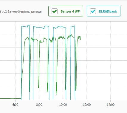

Bij mij daalt de huiskamer temperatuur.... maw ik zit aan de grens met deze Ta en de huidige isolatie. Vanochtend ook al heel even de CV erbij gehad, is goed te zien in de grafiek.
  • amarkest
  • Laatst online: 13-10 18:08
ElgaFreak schreef op zaterdag 28 december 2019 @ 11:33:
Mijn ELrad is er door Elga ook al een paar keer bijgeroepen:
Afbeeldingslocatie: https://tweakers.net/ext/f/QlZOrLL9b7TJSU8o5SPcrU6N/thumb.jpg

Hmm ik zie iets vreemds, nadat ik met het koken merkte dat de pan op de laagste stand heter werd dan normaal ben ik eens in de data van afgelopen week gedoken en sinds 24 december lijkt de hoeveelheid energie hier in het gas te zijn toegenomen.
Op 22 December, voor verwarmen verbruikt: 7.689 m3 Gas, Ketel produceert: 74.4 kWh aan warmte, dat is 9.68 kWh / m3 Gas, in lijn met wat ik historisch gezien heb in dit stook seizoen.
Als ik bijvoorbeeld kijk sinds gisteren 16:00 tot vanochtend een uur of 10:00 heeft mijn CV ketel 7.735 m3 Gas verbruikt, en daarvoor 79.1 kWh aan warmte gemaakt, dat is 10.23 kWh / m3, of te wel 5.7 % meer dan vorige week.
Als de energie inhoud van een m3 gas zo gaat varieren wordt het helemaal lastig om iets zinnigs te zeggen over benodigd warmtepomp vermogen op basis van m3 gas verbruik.
3200 Wp OZO+10000 Wp ZZW+3200 Wp WNW - Daikin 4MXM68N + 3 x FTXM20M2V1B + FTXA50A2V1BT - Vaillant AroTherm 125/5 & Boiler VIH RW 300/3 MR

PentaClover schreef op zaterdag 28 december 2019 @ 12:12:
Ik zeg niet dat het niet dat het onzin is, maar nagenoeg onmogelijk wat je hier berekend.
Een overbelasting van 5.7% is veel te groot en zou voor grote toestellen echt gevaarlijk kunnen zijn.
Denk aan stoomketels van 2...5...10MW, die misschien al binnen het toegestane een paar procent overbelast draaien. Als er opeens 5.7% bij komt, dat kan en mag echt niet.
Zo'n enorme verschuiving in thermisch vermogen is niet toegestaan. Alle veranderingen in de brandstof mogen wel, mits de Wobbe index gelijk blijft en dus het thermisch vermogen.
Verder wel erg mooi dat jij laat zien dat een goeie cv ketel een keurig rendement heeft.
Niet zoals er hier door iemand steevast werd beweert, dat het maar een procent of 60 was, als je geluk had.
[ Voor 5% gewijzigd door Oxellaar op 28-12-2019 12:35 ]

Een andere verklaring zou kunnen zijn dat mijn observatie dat het gas fornuis op de laagste stand heter lijkt (subjectief) toevallig samen valt met een plotselinge verandering in de nauwkeurigheid van de Kamstrup meter die dan meer energie zou moeten tellen dan er werkelijk langs komt, en/of de Gas meter die dan minder zou moeten tellen dan werkelijk geleverd wordt.
Ik ga de komende tijd monitoren of het weer minder gaat worden of zo blijft.

Inmiddels gaat het weer langzaam richting de 19.... grootste probleem is mijn afgifte systeem icm oud dubbelglas. In de huiskamer 2 grote radiatoren met fans. Ik heb net de pomp harder gezet, van 640 liter naar 830liter per uur, eens kijken of wat dat oplevert. Ik denk dat het met vloerverwarming veel beter zou gaan met een lagere Ta. Dan houd de Elga het ook langer vol. Elga doet het natuurlijk uitstekend met de CV erbij maar ik zoek nu de grenzen op. Ik hoop dat straks als het dak Rc>6 is dat het al beter is. Nu zal het dak Rc van 1 hebben vrees ik.
Tja de WAF is nu niet thuis en ligt anders onder een dekentje op de bank.... :D
Mijn ervaring is dat met de 3,2-3,7kW aan vermogen het goed gaat met een flow van 8-900 liter/h. Hoger is slechter, lager minder slecht maar met een gesloten verdeler warmt de vloer niet op zoals het zou moeten, ook loopt Ta hoger op dan zou moeten.
Ta is hier 30-32 , radiatoren zijn uit de kamer, vvw only en gaat super, ook oud dubbel glas, rooster ventilatie en de rest is af bouw 88.
  • ElgaFreak
  • Laatst online: 05-07 18:01
Rol-Co schreef op zaterdag 28 december 2019 @ 13:11:
Met deze buitentemperaturen en mijn Ta levert de Elga maximaal 3500kWh 3,5kWh aan warmte zie ik op de Kamstrup. Eerst mijn zolderverbouwing inclusief isoleren maar eens afronden. Daarna misschien toch maar eens kijken voor vvw. Mijn huis is uit 1975, spouwmuren(6cm) laten vullen met vlokken, 6cm pur onder de vloer en inmiddels nergens meer enkelglas. Op dit moment rooster ventilatie maar probeer met de zolderverbouwing ook een WTW te plaatsen. Is nog even puzzelen voor de kanalen....

ElgaFreak schreef op zaterdag 28 december 2019 @ 13:16:
Met deze buitentemperaturen en mijn Ta levert de Elga maximaal 3500kWh aan warmte zie ik op de Kamstrup. Eerst mijn zolderverbouwing inclusief isoleren maar eens afronden. Daarna misschien toch maar eens kijken voor vvw. Mijn huis is uit 1975, spouwmuren(6cm) laten vullen met vlokken, 6cm pur onder de vloer en inmiddels nergens meer enkelglas. Op dit moment rooster ventilatie maar probeer met de zolderverbouwing ook een WTW te plaatsen. Is nog even puzzelen voor de kanalen....
Ja dan is het wel logisch dat je gaat achterlopen met veel defrost, 3,5 is hier op zijn laagst met deze temperaturen, na een defrost duwt ie even 5kW plus om vervolgens weer naar die 3,2- 3,5 af te zakken, de vloeren bufferen daar natuurlijk prima in. Defrost zijn er slechts 5.
Afbeeldingslocatie: https://www.mupload.nl/img/sbdarrwfe.jpeg
