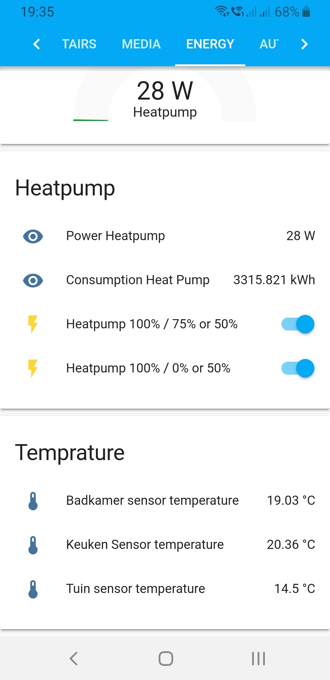

  • Dylantje2
  • Laatst online: 16-10 08:50
Dylantje2
sorry Bricklayere here :-)
koevlaas2 schreef op donderdag 24 oktober 2019 @ 22:20:
Bij bijna geen delta t kan je meter geen betrouwbare meting(en) meer doen.
Mijn delta T is 3 en met 28c Ta haal ik COP=5 op dit moment.
@AUijtdehaag heeft een script waarbij mijn debit uitgelezen wordt en mijn vermogen, via node-red wordt mijn lanbox uitgelezen...
Hij heeft dit naast zijn kamstrup lopen, en zegt dat hij gelijk loopt
Dus als A, het mis heeft heb ik het ook..
Nu ff uit maar mijn cop is dus vanaf de Zwave..die echt alles meet.
Dus ik kijk niet eens meer naar de pana cop enz enz
Er zit een klein dingetje in het script... heel soms blijft hij cop tellen, omdat er een check niet helmaal klopt/
Zou mooier zijn op de hz de check te doen.
Dan zit er heel af een toe een kleine afwijking, script loopt per minuut, en de zwave per direct.. dus soms..
Dus ik hoop dat A nog een keer wat kan aanpssen
Sillent 3 ...
Tr bijna gelijk, na een lange run, van enkele uren [ afgelopen nacht ]
Cop rijst de pana uit :-)
Daarnaast zijn mijn graaddagen ook erg mooi....
Mijn sensoren lopen zo goed als gelijk met de pana node-red [ in de wp ] dus vertrouwen in de sensoren heb ik wel..
Maar mijn vraag blijft staan
Pana regelt zelf de Dt...die is nu ong. 2-3 omdat ik dat kan zien. [ setting staat op 15, staat in de manual hoe groter hoe zuiniger ]
Maar iemand die niets ziet van zijn pana..
Hoe kan iedereen het over een Dt van 5 hebben, als de pana zelf maar een Dt van 2-3 aanhoud?

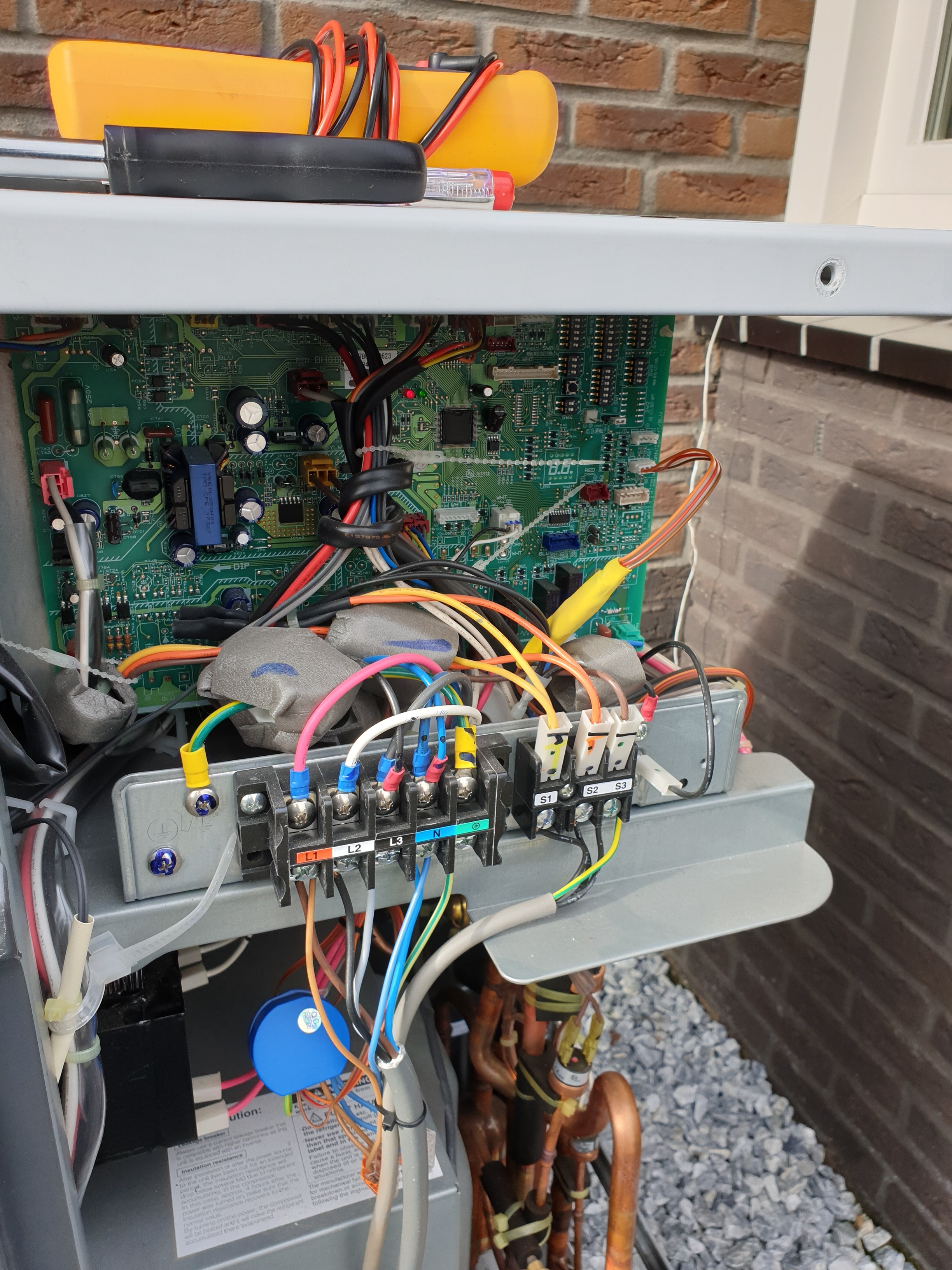

Vandaag het vermogenskabeltje met dank aan @Remco45 op de SW100YAA gemonteerd.
Vermogenskabeltje in ecodan
Kabeltje gemonteerd aan 2 shelly1's die ieder een deel schakelen. Die worden gevoed door de 230v die de buitenunit in komt.
Vermogenskabeltje in ecodan in home assistant
Kan ze nu via home assistant schakelen :*)
PUHZ-SW100YAA & 7440wp

@roelzadh Je hebt een typo in "temprature" :+ Verder wel een handige toepassing van Shelly's (heb ze hier voor zonnewering).
