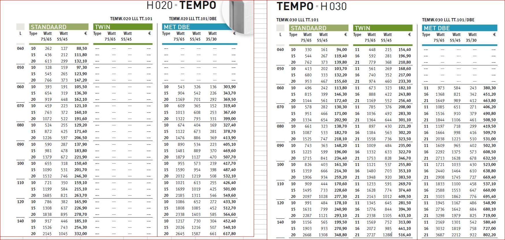

Verwijderd schreef op woensdag 23 oktober 2019 @ 20:53:
@amarkest Geeft type 21 t.o.v. 20 bij Jaga een verhoging van 50% ? Bij Henrad is het verschil tussen type 11 en 21 ongeveer 37% bij Ta 35 en Tr 30.
Afbeeldingslocatie: https://tweakers.net/ext/f/MibEvzsIYjvEhtzxvOfsZZSP/thumb.jpg

Ik weet niet precies waar ik moet kijken, maar hier zie ik bij model 20 934W en bij 21 920W, minder zelfs, dus ik zal ongetwijfeld iets verkeerd doen, help me even als je wilt.

Oh wacht, het zullen dan waarschijnlijk de DBE versies zijn 727W om 508W naar ik aanneem, 43% meer.

Verwijderd schreef op woensdag 23 oktober 2019 @ 22:14:
2x JAGA H20 type20 140 lang, vervangen door 2x JAGA H30 type 21 140 lang.
Onderste regel, dan zie daar het afgegeven vermogen. Als je bij de DBE kollom kijkt, zie je daar bv onder 35/30 een verschil van 261watt.(922 ipv 661)
55/45 625watt.(2212 ipv 1587)
OK geen 50% maar toch flink watt meer en dat is duidelijk merkbaar bij opstart, tussenstarts en behaaglijkheid overall
Goed opgemerkt van je !!!
