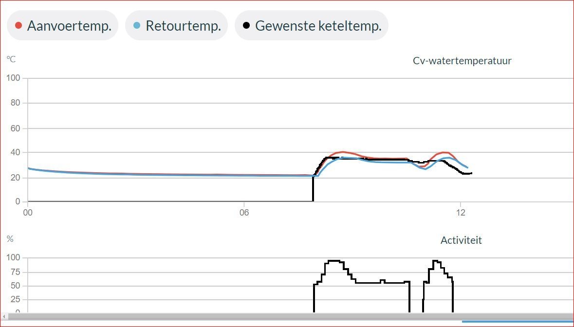

  • amarkest
  • Laatst online: 13-10 18:08
Ik gebruik sinds een paar weken plugwise ADAM/ANNA icm een ELGA WP.
Ik kan nergens een duidelijke omschrijving vinden van de variabelen die je kan instellen.
Ook een uitgebreidere omschrijving mbt de regeling is niet te vinden, heeft iemand iets meer info ?
Helpdesk van Plugwise geeft wel snel antwoord, maar kan me niet helpen aan een uitgebreidere beschrijving van de regelstrategie o.i.d.
wie heeft ondertussen meer ervaring en inzicht in de regelstrategie van ANNA/ADAM?

amarkest schreef op dinsdag 22 oktober 2019 @ 20:35:
@avandermeulen misschien?
Staat de Elga op weersafhankelijk? Zo niet dan gebruikt de Elga alleen de gemeten ruimte temperatuur en de gewenste ruimte temperatuur van je opentherm thermostaat. De rest negeert de Elga. Is dit het antwoord op je vraag?

  • amarkest
ElgaFreak schreef op woensdag 23 oktober 2019 @ 10:19:
WAR is idd actief. Maar ik zoek wat meer docu mbt effecten van div instellingen zoals bv verwarmingsprofielen standaard, eco, comfort en aangepast.
  • ElgaFreak
  • Laatst online: 05-07 18:01
amarkest schreef op woensdag 23 oktober 2019 @ 10:31:
Als je war gebruikt bepaald de opentherm thermostaat de gevraagde Ta die de Elga probeert te volgen volgens Techneco. Al kan ik zelf de relatie tussen de werkelijkeTa en gevraagde Ta nog niet helemaal volgen. Wijken bij mij heel sterk af(veel te hoog en modeleert te laat terug) waarbij ook de temperatuur in de woonkamer een halve graad schommelt.
Profielen die jij noemt lijken mij echt iets van de thermostaat. De leverancier moet toch aan kunnen geven wat die opties doen?

@avandermeulen
Na vervanging van mn 2 JAGA's (1,40x0,20) type 20 voor type 21 (1,40x0,30) heb ik WAR sinds een paar dagen weer aangezet, het leerproces heeft dus nog een weekje nodig denk ik.
Mijn ELGA staat snachts geblokkeerd ivm geluid, mocht het bij de opstart smorgens te koud zijn kan de Hrketel of een El.rad. bijgeschakeld worden, maar gezien de JAGA wisseling en de milde winters zal dat nauwelijks nodig zijn.
ELGA volgt ANNA/ADAM vrij goed zo te zien en houdt de kamertemp-schommeling rond de 3c.
Alleen bij start of tussenstarts zit er veel verschil tussen Ta gevraagd en geleverd, maar dat is wel logisch, omdat mn pompsnelheid op 2 staat, wellicht moet de pompsnelheid wat hoger. Eerst nog een paar dagen aanzien.
Als Dt ongeveer 3c is, dan is Ta gevraagd en geleverd ok.
