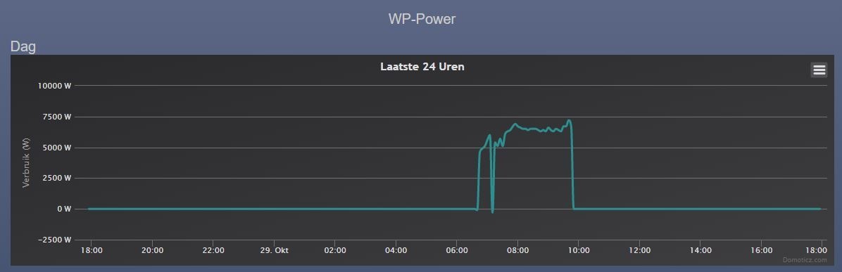

@Baapje327
WP verwarmt buffer. WAR op watertemperatuur.
Grundfos Alpha2 zorgt voor flow in het main CV-circuit. Flow varieert door meer of minder warmtevraag van vloerverwarming en radiatoren.
2x gesloten vloerverwarming verdeler. Elk een aparte Grundfos Alpha2. Overgedimensioneerde radiatoren.
Tussen buffervat en de Grundfos een op max. 35 graden ingesteld mixventiel. Dit ivm de hoge temperatuur die de houtkachels leveren, mochten deze aan zijn en het buffer met warmte volproppen.
Vloerverwarming draait 24/7/180 op een constante temperatuur. Naar mate het in het jaar kouder wordt, verhoog ik de temperatuur.

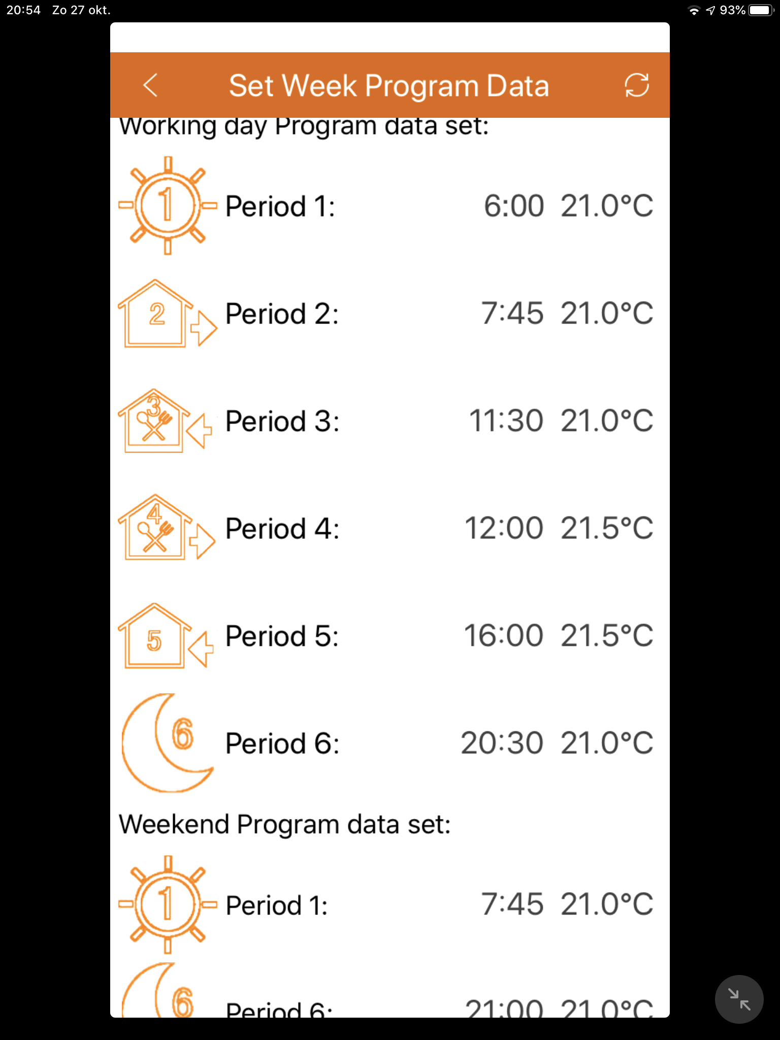

Thermostaatknop verdeler vloerverwarming is door een stelmotor vervangen. http://s.aliexpress.com/vqMzQBJF
Aangestuurd met een programmeerbare WiFi thermostaat. http://s.aliexpress.com/I7f2UbEj. In de verdeler wordt de mengtemperatuur geregeld. Verlaging of verhoging verdeler temperatuur is mogelijk.
Radiatoren met draadloze Bluetooth radiator thermostaat . Bijvoorbeeld https://www.conrad.nl/p/e...h=1&vat=true&insert_kz=8J
Temperatuur vloerverwarming is lager dan die van de radiatoren.
Temperatuur WAR is op de radiatoren afgestemd.
Taak WP is 24/7 buffervat verwarmen. Meer niet. WP stuurt verder niets aan. Het gehele verwarmingssysteem bestaat uit verschillende, min of meer onafhankelijk van elkaar werkende delen, met elk een eigen flow en soms temperatuur. Vloerverwarming, radiatoren worden voldoende warm om ruimten te verwarmen. Geen last niet warm krijgende ruimten en pendelen.
Stooklijn is nu -4:35 10:25. Is op deze woning en bewoners afgestemd.
Ik ben nog met nachtverlaging aan het experimenteren. Verschuiving stooklijn week -2. Deze week wordt het een stuk kouder. Afwachten of -2 niet te veel is.
Gasloos. Mitsubishi scr-m60v-200d-set. Zonnepanelen 5760wp. Marstek Venus E V2. 5,12 KWh

Thanks, duidelijk verhaal. Situatie lijkt idd veel op die van mij. Dus zeer leerzaam.
Eens kijken wat ik hiervan mee kan nemen(eens even goed over nadenken dus)
Werkt die thermostaat per 0,1 graad en beetje tevreden over de programmeerbaarheid?
Inmiddels lijkt ook dat mijn kamerthermostaat niet ideaal is voor vloerverwarming.
Honeywell chronotherm wireless. Gaat minimaal 3x per uur aan en uit, want is voor een ketel gemaakt. Volgens de installateur hulplijn van honeywell zelf.
Heeft iemand een tip voor programmeerbare thermostaat die per 0,1 graaf meet (en instelbaar is)? Liefst ook wireless! 😊

  • pleio65
  • Laatst online: 01-09 18:54
Baapje327 schreef op zondag 27 oktober 2019 @ 20:22:
Per 0.5 graad. Genoeg om de watertemperatuur te regelen. 0.1 graad verschil ga je echt niet merken. Er zit een dag en weekend timer op. Geen week.

Hij doet er vandaag 3 uur over om TA29 te halen, dus in de praktijk draai ik een lagere TA (26 tot 29) zonder pendelen. In mijn geval wordt het binnen warmer dus de TA niet halen is geen probleem bij 24/7 verwarmen.
Ga denk ik wel de nachtverlaging schrappen want als het kouder wordt moet hij dus langer lopen.

Om 00:45 gaf mijn thermostaat weer vrijgave om te gaan draaien.
Aangezien alles afgekoeld was ging de WP volle bak draaien, zie hier onder de resultaten.
Ik hoop dat jullie hier iets aan kunnen zien, anders ga ik vanavond even met de warmtecamera voor de WP liggen :)
Hier wat data:
Tijd 0:45 - 2:45
Buitentemp gemiddeld 6,5°C
Verbruikt: 5,5kW
Opgeleverd: 14kW (volgens interne COP berekening)
COP 2,5
Setpoint temperatuur: 35°C
Frequentie van de WP:
Afbeeldingslocatie: http://www.7071.nl/forumimages/01-freq
Delta T van de WP:
Afbeeldingslocatie: http://www.7071.nl/forumimages/01-dt
Uitgaande watertemp WP:
Afbeeldingslocatie: http://www.7071.nl/forumimages/01-watertemp
Flow WP:
Afbeeldingslocatie: http://www.7071.nl/forumimages/01-flow
Expansion valve opening WP:
Afbeeldingslocatie: http://www.7071.nl/forumimages/01-expansion
Liquid temperature WP:
Afbeeldingslocatie: http://www.7071.nl/forumimages/01-liquidtemp
Discharge temperature WP:
Afbeeldingslocatie: http://www.7071.nl/forumimages/01-discharge
Gas temperature WP:
Afbeeldingslocatie: http://www.7071.nl/forumimages/01-gastemp
Ik heb alleen mijn twijfels bij de volgende meting:
Afbeeldingslocatie: http://www.7071.nl/forumimages/01-evap

Nickkie55 schreef op dinsdag 29 oktober 2019 @ 14:01:
@Oxellaar @Rol-Co
Hier wat data:
Tijd 0:45 - 2:45
Verbruikt: 5,5kW
COP 2,5
Delta T van de WP:
Flow WP:
Gas temperature WP:
Ik vind het er best goed uit zien, niets exclusief behalve de slechte cop.
  • Nickkie55
  • Laatst online: 27-08 09:14
Rol-Co schreef op dinsdag 29 oktober 2019 @ 18:11:
Thanks @Rol-Co van het weekend maar eens kijken wat ik er aan kan/ga doen.

  • Dylantje2
  • Laatst online: 12-09 18:43
Dylantje2
sorry Bricklayere here :-)
Voor de kenners....
Ik vervang 1000-1300 M3 gas.. met mijn 5H panasonic pomp..
Iemand met een vergelijkbaar systeem
Mijn pomp loopt nu toch al op 45+ hz..
Afbeeldingslocatie: https://www.mupload.nl/img/vphgzg8ss4.png
wel met een hoge COP
Afbeeldingslocatie: https://www.mupload.nl/img/30mt2109a.png
en met een goede Dt :-)
Afbeeldingslocatie: https://www.mupload.nl/img/a6dbofka62mub.png
Maar hoe hoog kan mijn Hz als het koud wordt....
Wel een toelichting ik loop nu op sillent 3 en soms 2...
Speelt dat een rol erbij?
[ Voor 4% gewijzigd door Dylantje2 op 29-10-2019 19:18 ]

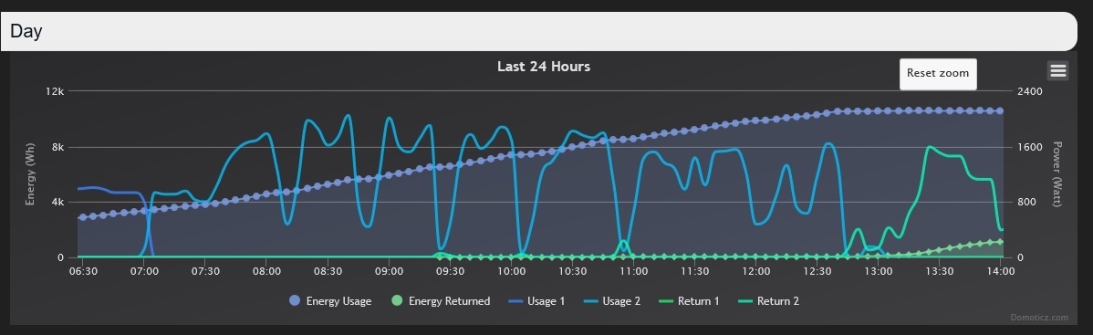

  • bbn_ldp
  • Laatst online: 09:08
BlueTooth76 schreef op maandag 28 oktober 2019 @ 11:57:
De langste run die hij dit stookseizoen heeft gedaan is 45 minuten en dan is hij weer minimaal 50 minuten uit, overdag nog veel langer. En dat is prima. Vorig jaar had ik runs van 5 minuten aan / 5 minuten uit toen hij nog op z'n "fabrieksinstellingen" stond, dus er is veel bereikt door experimenteren :)
Belangrijk is wel dat ik niet meer met een stooklijn werk maar op thermostaat met een range van 32 tot 40 graden Ta. Sindsdien ook geen temperatuurfluctuaties meer gehad in huis (overshoots / te ver afgekoeld).
Thermostaat staat 24/7 op 21 graden en gemeten temperatuur is 21,5 graden.
In januari weet ik vast meer, bijvoorbeeld of ik voldoende vermogen heb op 50% ;)
En als het tussentijds een probleem wordt, sluit ik een W1209 aan die bij Tb x (nog vast te stellen) de WP op 75% of 100% laat draaien.
Ik heb zelf afgelopen winter constant op 50% gedraaid, maar dat was niet een echt koude winter.6 tot 8 uur per dag was voldoende om ons huis warm te houden(Rc10). Vanmorgen is de WP een paar uurtjes aan geweest met onderstaand resultaat.Aanvoer temp 30 graden en Dt van rond de 5. Ik kan niet lager omdat de WP te veel vermogen heeft en dan gaat pendelen, maar toen ik hem kocht was er nog geen kleinere 3 fase pomp.
Afbeeldingslocatie: https://tweakers.net/ext/f/bbfcgeFSPYSzuET4pCxyqvSU/full.jpg
Afbeeldingslocatie: https://tweakers.net/ext/f/P3HTkWOWGnTDk1Mdm7J8QeVQ/full.jpg
De thermostaat staat op 20,5 maar slaat pas af bij 21,5, dus te hoge hysterese.
Ben wel benieuwd hoe jij e.e.a. gaat doen met de W1209, dus ik blijf je volgen.
Hoe heb jij de 3 kwartier draaien geregeld en dan weer de langere stop tussen door?
