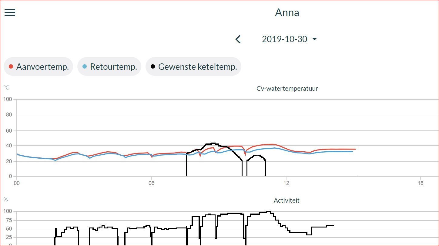

@amarkest
Bij mij stuurt de Elga de ketel ( Remeha Tzerra 28) niet via opentherm, maar via aan/uit.
In de Anna (app) heb ik het tabblad Elga instellingen/Configuratie, een aangepaste stooklijn staan.
In mijn geval, vrijstaand huis uit 1972, voldoet een stooklijn voor Ta die van 50 C naar 20 C loopt voor buiten temperaturen van resp.- 10 C naar + 20 C.
In mijn situatie voldoet dat prima.
Met behulp van de servicetool heb ik de parameter “graadminuten inschakelen CV ketel” (P84 op de HTCM) teruggebracht naar 10!
Dit resulteert erin dat in situaties wanneer Elga het niet meer alleen af kan de kamertemperatuur fluctuaties beperkt zijn.
De ketel geeft dan regelmatig een klein duwtje.
Voor mij werkt dit prima, ik stook RAR op een constante temperatuur
amarkest schreef op woensdag 30 oktober 2019 @ 15:36:
@ElgaFreak @avandermeulen
Ik heb ELGA maar weer op RAR gezet ipv WAR. Dat lijkt bij mij veel beter te werken.
Geen AAN/UIT-gedrag meer ook snachts geen voluit gedrag (tot nu toe), maar goed moduleren zoals ik altijd al verwacht had.
ANNA/ADAM op comfort met max 120minuten voorverwarmen WAR/RAR niets aan kunnen veranderen, zal wel automatisch gaan.
[Afbeelding: ANNA RAR ipv WAR]
Elga 3.0 met Anna thermostaat, Remaha Tzerra 28, Daalderop Monosolar.

  • ajan
  • Laatst online: 17-10 20:41
Beste tweakers,
Omdat ik het overschot aan energie van mijn zonnepanelen wil inzetten voor verwarming ben ik van plan een hybride warmtepomp te laten installeren.
Mijn huidige Intergas HRE 24/28 blijft aanwezig, voornamelijk voor SWW gebruik.
Mijn jaarverbruik is al laag; ca. 700 m3 en de CV heb ik altijd laag in aanvoertemperatuur staan (tot ca. 55 C max bij vorst). 's nachts kan de kamertemp nu zakken tot 15 C in de winter, maar met een warmtepomp wil ik dat hoger houden (17-18 C).
Inmiddels een offerte voor de installatie van een Elga hybride ontvangen. Met subsidie komt dit op 2600 € uit.
Enkele anderen reageren niet of wellicht later.
Heb wel enkele vragen over de werking van de Elga:
- Is een Anna thermostaat hier aan te raden t.o.v. de standaard aangeboden Honeywell modulation? Wil namelijk wel wat te tweaken hebben...
- Is de CV ook "buiten spel" te zetten, m.a.w. dat de Elga altijd zonder hulp verwarmt, ook als je de thermostaat even flink hoger zet. Of dat de range hiervoor ruimer te stellen is; bijv. pas CV inschakelen als de gevraagde temp [..] C boven de huidige ruimtetemperatuur komt.
(de buitentemperatuur begrenzer van 4 C wil ik uiteraard eraf halen, maar bij -10 C mag de CV wel inschakelen :) of wanneer ik dat zelf expliciet aangeef)
En heeft de Nefit Enviline split hybride meer voordelen t.o.v. de Elga? Qua prijs zit de Nefit wel hoger, vooral de installatiekosten hiervan.
  • Gerardd513
  • Laatst online: 15-10 22:50
Gebruik hier ook in elga in combinatie met cv-ketel, heb twee thermostaten hangen de Honeywell voor de elga en een andere voor cv-ketel. Het voordeel is dat je de cv-ketel thermostaat wat lager zet, als de wp het niet trekt komt de cv-ketel er bij.
Daar naast heb ik een atlantic wp boiler met extra spiraal die ik ook inzet als buffer voor cv, als de wp het niet haalt komt eerst de warmte uit de boiler mocht dat niet genoeg zijn komt de cv ketel erbij. hiermee heb ik mijn gas verbruik met 85% gereduceerd.
  • Tunda
  • Laatst online: 24-09 21:14
Parameter(zorgt daarvoor, dus kan ja heb ik zelf ook);
P63
Inschakel buitentemperatuur grens CV-ketel verlagen
(rekenmethode: 40 °C – P63 = grens buitentemperatuur)
Boven de buitentemperatuur grens schakelt de ketel niet in.
Wat betreft thermostaat kan ik je niet zeggen. Ikzelf gebruik de honeywell naar tevredenheid.
Ziet er goed uit bij jou, werk jij ook met normale radiatoren? Bij mij wordt de aanvoer structureel een paar graden warmer dan gevraagd door de thermostaat wat tot deze(zie grafiek) aanvoertemperatuur lijdt. De Elga verwarmt te lang door en toert te laat terug. Lijkt mij niet de beste COP leveren.
Afbeeldingslocatie: https://www.mupload.nl/img/xelxzq6ik.41%20am.png
