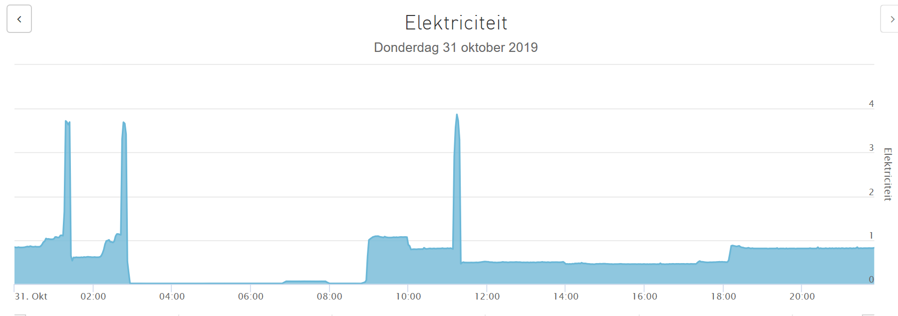

@Dylantje2 Ik zie dat je je WP vannacht flink aan het werk hebt gezet :? Vanaf 03.30 zit het constant rond / tegen de 5KW aan te hikken.
En hoe schakelijk jij die "silent" setting :? Ik neem toch aan dat je niet rond 03:45 uit je bed bent gegaan hiervoor :?
De schakeling van de stille modus is programmeerbaar,
bijv. stand 1 om 19.00, stand 2 om 22.00 stand 3 om 23.30 ;)
Maar het zou me ook niets verbazen dat ie uit z'n bed gegaan is :+
Wat mij wel opvalt is het hogere verbruik, de hogere frequentie van de compressor, de lagere COP nadat de stille stand geschakeld is. (ook meer opwekking, maar waarom? de temp in de woonkamer was niet significant gezakt)

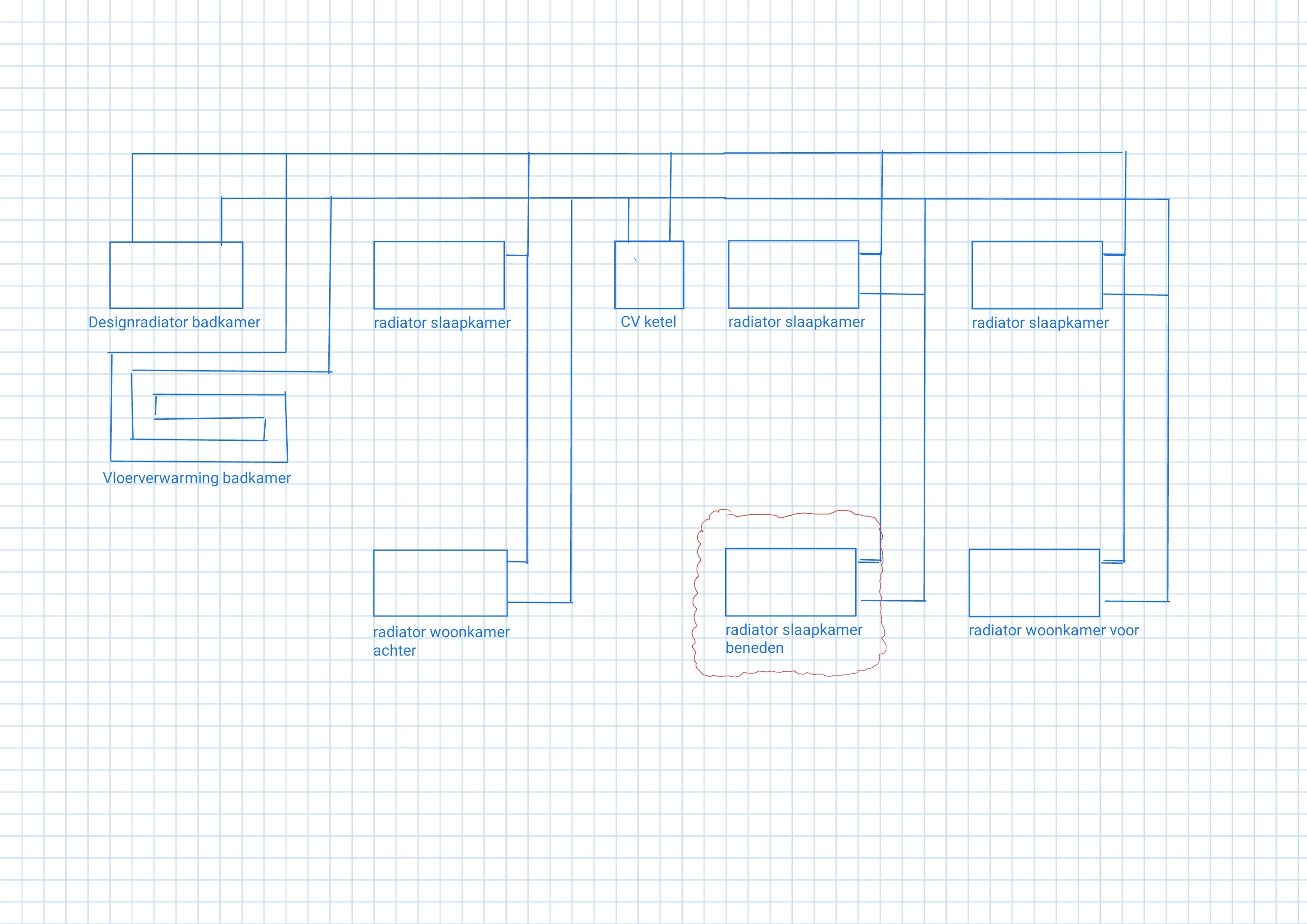

  • schuurman
  • Laatst online: 11:12
Graag jullie advies.
Ik ben beneden de slaapkamer aan het opknappen (wordt Game room).
De bestaande radiator (aangesloten met dikwandige CV buis) ziet er niet meer uit en wil ik gaan vervangen.
Daarnaast wil ik de radiatoren in de woonkamer laten vervallen (wordt vloerverwarming).
Om voor bereid te zijn op de toekomst ben ik op zoek naar de juiste verwarming voor de "Game room".
Wat raden jullie mij aan?
Ik heb een schema van de huidige CV toegevoegd.

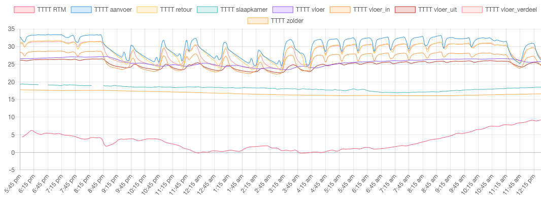

  • ElgaFreak
  • Laatst online: 05-07 18:01
avandermeulen schreef op donderdag 31 oktober 2019 @ 16:01:
Heb je de gemeten kamer temperatuur die de Honeywell doorgeeft al eens over een langere periode gevolgd (24 uur ) en kan je het verloop daar eens van laten zien?
Ik heb de logfile van de elga tool van afgelopen 24 uur in een csv file, Zie grafiek, waar moet ik op letten?

  • avandermeulen
  • Laatst online: 16-09 16:14
Is dit bij een constant gevraagde Tkamer=19 0C?
ElgaFreak schreef op donderdag 31 oktober 2019 @ 16:39:
Elga 3.0 met Anna thermostaat, Remaha Tzerra 28, Daalderop Monosolar.
  • Dylantje2
  • Laatst online: 16-10 08:50
Dylantje2
sorry Bricklayere here :-)
Grolsch schreef op donderdag 31 oktober 2019 @ 07:43:
Gisteravond vlak na 21.00 had ik er 1'tje.
Verder nog weinig verwarmingsbehoefte in huize Grolsch met hulp van de zon.
Een run van 10:00 tot tegen 13:00, na 20.00 klein runnetje, en toen van 21.00 tot 22.00
Klopt ik zag ook de "max" in zicht...
Erg hoge luchtvochtigheid, dus wss dat er mee te maken....
Afbeeldingslocatie: https://www.mupload.nl/img/844ni2jt.png
Temp bleef gelijk in de kamer [ badkamer deur vaak open dus niet representatief ].. Maar wel een mooie cop.
Ook de df bleef aardig weg, vanochtend werden het er meer..
Mijn sillent wordt geschakled door Dz vents..
Afbeeldingslocatie: https://www.mupload.nl/img/g4mn0v7.png
Maar zit nog een klein dingetje in..
Ik meen vorig jaar te vernomen hebben dat de sillent mode een beperkt vermogen oplevert..

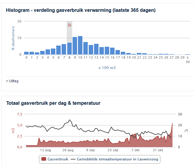

Kunnen we niet meer mensen op mindergas actief krijgen..
Afbeeldingslocatie: https://www.mupload.nl/img/hfytzgjzusq.png
Ik heb een script waarmee je verbruik*2 [ 2Kwh voor 1M³ ] kunt uploaden naar mindergas
Afbeeldingslocatie: https://www.mupload.nl/img/7bfu9xcgg.png
Als we dat doen, hebben we toch een beter vergelijk....?
Afbeeldingslocatie: https://www.mupload.nl/img/0iqbj69kx.png _/-\o_ _/-\o_
[Afbeelding] _/-\o_ _/-\o_

Rol-Co schreef op donderdag 31 oktober 2019 @ 18:21:
Waarom schakel je hem niet uit van 11-17 uur, daar loopt hij heel laag waar jij weinig aan hebt denk ik.
Zou je weer 2 kWh schelen per dag met deze dagen.
Ik was met dat setpoint aan het spelen..
maar toen ging de wp stuiteren..
Dus setpoint op 23 graden gezet..
Als ik hem op 22 zet.. gaat vaker aan en uit.
En ik geloof dat ik vorig jaar van iemand had vernomen dat uit overdag wel iets kan schelen maar het opwarmen ook weer extra kost...?
Afbeeldingslocatie: https://www.mupload.nl/img/cd8m2agb.png
Als ik hem op 22 had staan, wanneer aan en wanneer uit..

  • Laatst online: 17-10 11:52
Gisteren omstreeks 16:00 uur de thermostaat van de muur getrokken en hiermee de Loria 'echt' losgekoppeld van beïnvloeding door de ruimtethermostaat. Hiermee draait het comfort verwarmingsprogramma tussen 06:00 - 22:00 uur.
Het verbruik is (uiteraard) toegenomen, maar de temperatuur in huis is in de verwarmde kamers sterk verbeterd. De vloerverwarming mag beneden nog wel wat verder geknepen worden, maar het lijkt comfortabeler te worden.
Onderstaande grafieken zijn van de laatste 7 dagen. Het verschil zit hem vanaf 30 oktober 16:00.
Afbeeldingslocatie: https://imgur.com/dMIiHXl.jpg
Het verloop in de temperatuur lijkt rechts in de grafiek meer gelijkmatig. Het verschil tussen Ta/Tr blijft met mijn eigen sensoren rond de 2 graden te zitten. Er lijkt dus niet veel afgifte te zijn, maar de temperatuur in de kamers stijgt voldoende.
Afbeeldingslocatie: https://imgur.com/srEZO8S.jpg

Zit al een tijdje met een vraag, mischien dat iemand hier een goed antwoord op heeft.
In mijn situatie gebruik ik vloerverwarming, jaga's en nog een paar gewone radiatoren, wat is nu het beste om te doen bij de t33 radiatoren, afregelen op een delta T bij 30gr of volle bak?
  • reneeke1970
martenjw schreef op donderdag 31 oktober 2019 @ 19:55:
Volle bak mits je elders geen flow tekort komt

Dylantje2 schreef op donderdag 31 oktober 2019 @ 18:50:
Met vloerverwarming wel ja. Maar vaker aan/uit betekent ook grotere schommelingen in je Ta waardoor je meer vermogen nodig hebt om de Ta te halen als bij strikt je woning op temperatuur te houden. Aan de andere kant, als je WP uren niet loopt en een uurtje wat harder moet werken om de Ta te halen dan denk ik wel dat dit winst is zolang je geen comfortverlies hebt.

Ik vindt het een goed idee om vergelijken
Alleen de manier zoals jij het doet klopt na mijn idee niet . Waarom niet gewoon de echte kWh in minder gas zetten?
O als dat het probleem is maak ik een accountje aan voor dit..
Maar 2Kwh voor 1M³ is /was juist vanuit hier een aanname waar meer mensen mee konde leven.
Daarnaast vergelijk ik hierdoor mijn verbruik van vorige jaren... tov gas.
Zonder dat ik me echt rijk reken.

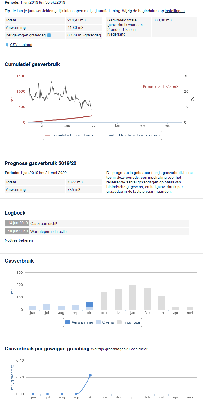

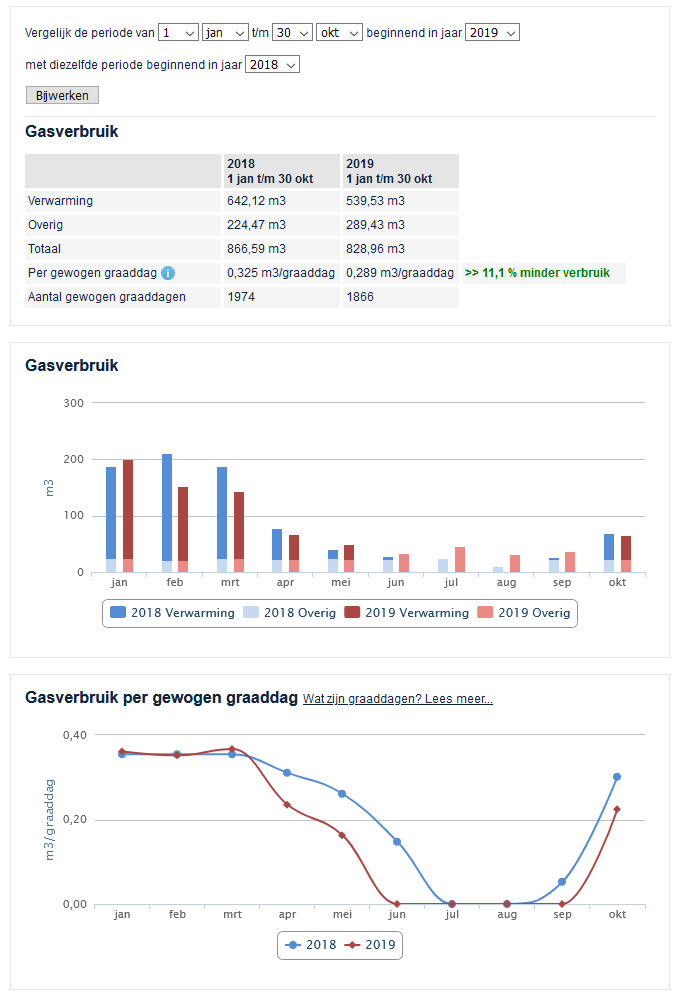

Ik doe al mee, ook met 2:1 verhouding, elke dag rond middennacht doe ik een upload met de API.
Afbeeldingslocatie: https://tweakers.net/ext/f/MtGy07Pm0DH90zrzA2LQEVUx/thumb.pngAfbeeldingslocatie: https://tweakers.net/ext/f/nEudSx3wgEYq4uPYQeaXMhQ2/thumb.pngAfbeeldingslocatie: https://tweakers.net/ext/f/DgREQW5C04mdMgo5mWJCGIpp/thumb.png

De eerste defrosts voor mij, ga mijn InfluxDB en Grafana hier nog wat meer op inrichten, alleen nog even bedenken wat en hoe ik dat wil laten zien.

Gisteren 2 stuks
https://snapshot.raintank...feUYY0Hm6mYSc9IpWsTA1YOM2
Vanmorgen ook weer 1, valt mee dus
https://snapshot.raintank...nKt62E51zu6Tl5UP8r1B2aEy1

thido schreef op donderdag 31 oktober 2019 @ 20:21:
Zo, sinds gisteren middag half vijf staat hier de warmtepomp ook weer aan voor aankomend stookseizoen :-) Tot nu toe een beetje met de airco's verwarmt wanneer dat nodig was.
Heeft mooi de koude nacht de tijd gehad om de boel op temperatuur te brengen.
Wat me opviel is dat de eerste vijf defrosts er anders uitzien dan normaal.
Behoorlijke piek na de defrost, normaal zie ik die niet voorbijkomen. Het is niet het element, dat meet ik niet mee. De overige defrosts vanaf zes uur in de ochtend zien er weer uit zoals ik gewend ben.
Iemand een verklaring daarvoor? (ik zag net wel dat de quiet mode ook aan stond nog maar lijkt me niet relevant omdat de defrosts erna anders zijn).
Edit: het betreft trouwens een pana F serie 5kW
Gezien de hoogte van de pieken naar ca 4 kW kan het bijna niet anders dan dat ze toch van het element zijn. Bij de defrosts vanaf 6 uur komt de temperatuur blijkbaar niet zo laag dat hij het element bijschakelt.
Bij mij zijn de defrostpieken met element vrijwel identiek aan die van jou.
Afbeeldingslocatie: https://tweakers.net/ext/f/uwylbkdm778iYH0uvc8uUe1Y/thumb.png

Met deze temperaturen draait de WP de gehele dag. Bij meer dan 10 gr gaat hij hier aan/uit.
Afbeeldingslocatie: https://www.mupload.nl/img/nd0mqtb2d61.jpeg
Na twee maanden verbruik in mindergas ingevoerd. Ratio is iets meer dan 2 kWh / m3 gas
Afbeeldingslocatie: https://www.mupload.nl/img/o1i1my6z.jpeg
4420 Wp SF170 op Oost - Atlantic Explorer 270 - Panasonic monoblock 5 kW H-serie - gasloos sinds juni 2019

jaari schreef op donderdag 31 oktober 2019 @ 22:03:
En dat is dus gek want die zit op een aparte groep die niet gemeten wordt. Kan het dus niet zijn. Vreemd, misschien foutje van de youless?

thido schreef op donderdag 31 oktober 2019 @ 22:21:
Het lijkt me geen foutje van de Youless….

Verwijderd schreef op donderdag 31 oktober 2019 @ 22:40:
@IBoat Hoe kom je aan 419 gewogen graaddagen in 2 maanden ? Bij de standaard instellingen van mindergas.nl m.b.t. stookgrens en gemiddelde binnenT kom ik niet verder dan 260 - 270 in verschillende regio's.
Tja, dat is een goeie! Ik heb stookgrens op 18 staan en binnentemp op 21. Maakt voor de relatie gas / kWh niet uit.

IBoat schreef op vrijdag 1 november 2019 @ 11:36:
Juist, (kamerT + verdiepingT + zolderT) / 3 wordt standaard aangenomen als 18C maar met 21C krijg je uiteraard meer gewogengraaddagen, nl. factor 1.6 in de periode 01-09 - 29-10
