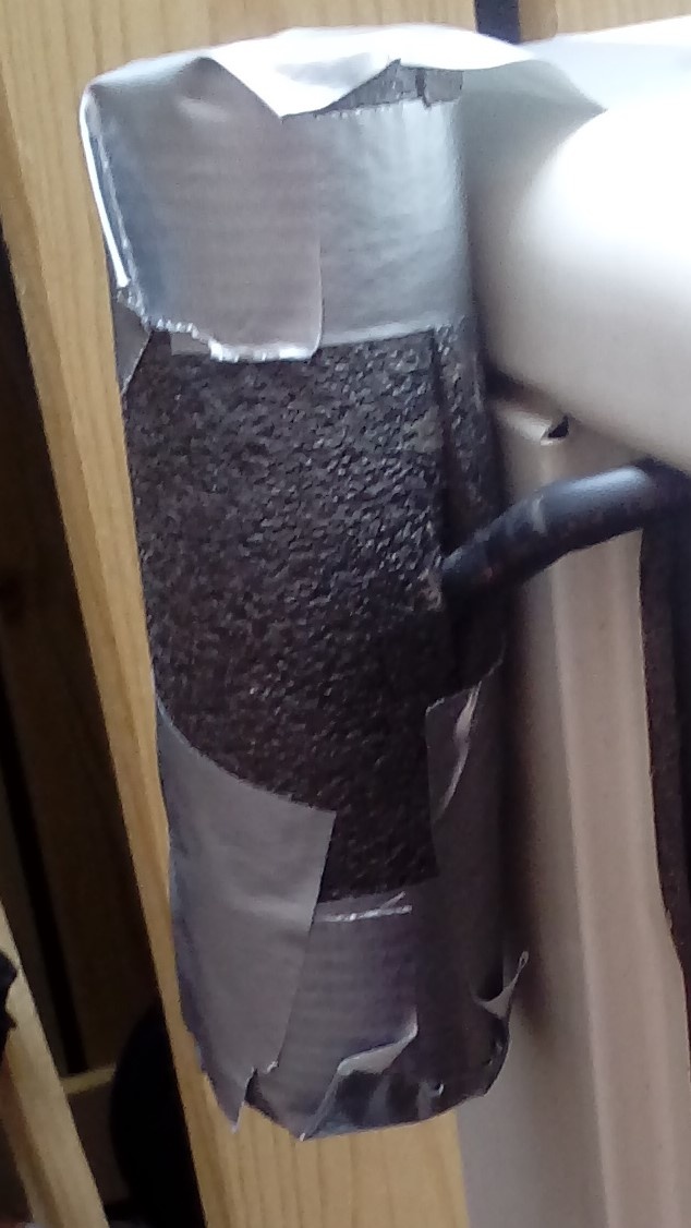

amarkest schreef op vrijdag 1 november 2019 @ 13:00:
Ik heb m ook geisoleerd zoals div anderen, maar dat helpt niet genoeg.
Welk probleem heb je dan nu? Af en toe waarde onder 0 terwijl het boven nul is?
Wat bedoel je met geïsoleerd? Ik heb hem echt los genomen uit de plastic houder. Tussen de verdamper en de sensor zit nu zeker 20cm. Ik heb de sensor ook meteen aan de andere kant van de unit geplaatst zodat hij niet in de zon hangt.

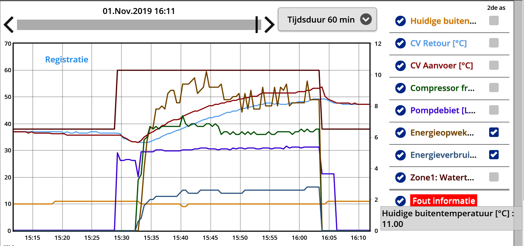

Owhkee. Vanmiddag de WP eens naar 60 graden laten gaan en de radiatoren in de woonkamer deels dicht gezet. Stilte modus na 5 minuten ook uitgezet. De WP had er niet eens moeite mee, al liep hij wel een stuk harder als normaal.
Na een half uur was de modus afgelopen waardoor hij weer terug wilde naar z'n normale Ta, en een paar minuten daarna stopt de thermostaat ook omdat de woonkamer zelfs met een halve radiator nog zoveel warmte kreeg dat deze van 20,5 naar 21,2 was gegaan...
Afbeeldingslocatie: https://tweakers.net/ext/f/yzMulw1lR3sbSSlj4bnti46f/full.png

  • JvdW
  • Laatst online: 16-10 10:08

Ik zie echt geen verschil in gegeven informatie bij statistics vs datalog.
Behalve dat je ook een andere tijdsduur kan kiezen en dat de data bewaard blijft, maar die weer hetzelfde weergeeft als ze bijv beide op 60 minuten staan.
Afbeeldingslocatie: https://i.imgur.com/pXB87yo.png
doeltemperatuur: 33 graden
Ta: schiet uit naar 33,75 tot 35 graden (minder dan 5 minuten)
Tr: piekt op 31.75 graden
Freq. piekt op 66Hz
Opwekking piekt op 8,6kW
De dT blijft groot genoeg.
Er is continu warmtevraag op moment
Zoals je kunt zien in de grafiek heb ik na 17.00 uur iets gedaan, namelijk stille stand 3 geactiveerd.
Ook dan zie je de Ta iets hoger dan de gevraagde watertemperatuur, maar geen pendel tot gevolg...
  • Felicia
  • Laatst online: 15:39
JvdW schreef op vrijdag 1 november 2019 @ 19:38:
Behalve dat je ook een andere tijdsduur kan kiezen, maar die weer hetzelfde weergeeft als ze bijv beide op 60 minuten staan.
Freq. piekt op 66Hz
Zoals je kunt zien in grafiek heb ik na 17.00 uur iets gedaan, namelijk stille stand 3 geactiveerd.
Ook dan zie je de Ta iets hoger dan de gevraagde watertemp, maar geen pendel tot gevolg...
Vergelijk mijn afbeelding eens met die van jou. Die van mij is van 't datalog met een weergave van 1 uur, dan heb je dus iedere minuut of 2 een update van de stats. De statistieken doet 't volgens mij maar om de 5 minuten.
Maar jouw WP doet 't zelfde als die van mij bij dit soort buitentemperaturen. Geeft hard gas om de Ta te halen en schiet er dan ook meteen zo hard voorbij dat ie uit gaat om later weer het zelfde te doen. Dat noem ik pendelen :P
Overigens werkt bij mij de stiltestand precies 't zelfde, de compressor wordt wat beperkt waardoor die snelle piek ver genoeg weg blijft dat WP ziet dat de Ta bereikt is en hij kan gaan terugmoduleren.
  • JvdW
Felicia schreef op vrijdag 1 november 2019 @ 19:45:
Zie nu inderdaad het verschil, datalog kan per 30 seconden :)
Maar maakt voor deze weergave niet uit. Nog een idee hoe je de datalog leegmaakt?
Het zal pendelen zijn of heten maar ik vindt het slecht regelgedrag.
Zie de piek tussen 15.30 en 16.30, daar gaat de Ta maar 0.75 graad over de vraag heen.
Dat is geen reden tot pendelen, daar zou de software de compressor wat rustiger moeten laten draaien of in ieder geval langer laten draaien en dan afbouwen in plaats van gelijk uitschakelen

  • Felicia
JvdW schreef op vrijdag 1 november 2019 @ 19:54:
Jah, maar het kan goed zijn dat deze tussen de 2 meetmomenten wel verder boven de Ta uitgekomen was. Die van mij stopt er mee als hij 2,25 of verder boven de doel Ta uitkomt en als ik 'm met dit weer op Ta 35 of lager zet dan haalt ie dat binnen 5 minuten.

Hier eens een update over mijn Elga met de toenmalige zware Toshiba buitenunit (augustus 2014) Na 5 jaar gebruik stond deze grotendeels nog op de originele instelling, probleem was dat de Elga van het rennen en stilstaan was, soms enthousiast oplopend naar 2400 Watt, waardoor deze tussen 23:00 en 8:00 uit stond. Het plan was om daar nu toch eens wat aan te gaan doen.
Vorige week vrijdag is de firmware geupdate naar 1.6.6. Elga direct in storing, want die heeft nu twee NTC sensoren nodig ipv alleen één op de retour. Dinsdag een paar nieuwe sensoren ontvangen en de Elga wilde weer aan de gang. resultaat was hele snelle, hele korte runs. Dat heb ik één dag aangekeken en toen besloten om nu ik meer aan de instellingen kon veranderen (dan alleen met de dipswitches) toch maar eens wat te kietelen.
Het overschakelen van een regeling voor radiatoren, naar een regeling voor vloerverwarming was de truc. De Elga moduleert nu terug tot zelfs 200 Watt (dat had ik hier niet eerder gezien) en verwarmt nu tenminste constant in plaats van in pieken. Enige nadeel is dat de hele lage toeren net een eigen frequentie van de gevel pakken. De Elga krijgt binnenkort maar eens een plekje in de tuin, op de grond (en voldoende dempers). Een Anna thermostaat is onderweg, deze geeft hopelijk nog wat zicht op leuke meetresultaten. Toch eens over een warmtemeter gaan nadenken ;-)

Grolsch schreef op zaterdag 2 november 2019 @ 14:44:
Volgens mij laat het plaatje van @Remco45 Heel goed zien wat er gebeurd als de 3 weg klep verkeerd staat of lekt.
@koevlaas2 als mijn plaatje in jouw ogen een lekkende 3 weg klep is, dan is je diagnose niet juist, en heb je ze voor jan met de korte achternaam vervangen.
Voor de duidelijkheid, onderstaand plaatje
Aantal feiten op de rij, sensor "Ta - na buffer" zit op hoogte van bovenkant buffervat (+- 1,20 boven de vloer). Dus de temperatuur daar gemeten is de temperatuur van de bovenkant van het buffervat. Aangezien ik op een Ta van 30 graden draai, klopt deze waarde ook.
De sensor "Ta - WP" zit op zo'n 20CM boven de vloer en onder de WP op de Ta leiding.
Aangezien de temperatuur niet verder als 28 graden gaat (temperatuur buffervat = 28,3) trek ik de conclusie dat "Het Thermosiphon effect" ontstaan door warm water welke uit het buffervat richting de Ta - WP sensor loopt.
Heeft echt niets te maken met een lekkende 3-weg-klep, dan was de temperatuur wel over de 40 graden gegaan zoals te zien is bij het plaatje van @Remco45
Tenzij je klep slechts een beetje 'lekt'.
Zet voor de gein eens je SWW vat koud de nacht in en kijk naar je meetresultaten de volgende morgen, dan weet je het.
  • Grolsch
  • Laatst online: 16-10 20:06
koevlaas2 schreef op zaterdag 2 november 2019 @ 16:20:
En hij lekt dan zo'n klein beetje dat de temperatuur exact 0,2 a 0,3 graad onder bovenkant buffer komt? Dat zou wel verrekte toevallig zijn ;)
Geloof jij niet wat ik schrijf dan? Wat klopt er niet aan mijn verhaal?
[ Voor 3% gewijzigd door Grolsch op 02-11-2019 17:12 ]
