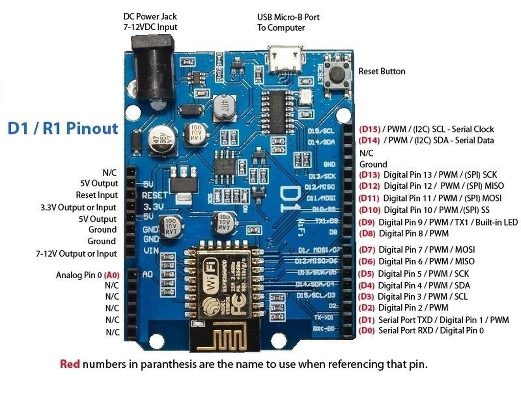

Als ik jouw versie installeer op een wemos d1, dan komt ie in een bootloop.
Waar kan dat mee te maken hebben?
Het zou kunnen dat je CC1101 niet goed aangesloten is of niet goed werkt.

Goede middag allemaal,
Ik heb heel veel hier gelezen echter kom ik er toch niet uit. Mijn oude Wemos D1 R2 is defect gegaan. Ik heb lang geleden mijn ITHO ingesteld met itho plugin. Nu lees ik hier allemaal nieuwe versie's e.d.
Ik heb geprobeerd de laatste ESPEasy te gebruiken: mega-20230409 tevens die van svollebregt/ESPEASY_Plugin_ITHO.
Met nieuwe Wemos D1 R2 krijg ik of de pinouts niet goed, of het werkt gewoon helemaal niet. Want wat ik ook doe ESP blijft bevriezen op het moment dat ik de ITHO device ga configureren en activeer.
Op een NodeMCU V3 lukt het mij wel om door te gaan alleen krijg ik in zijn geheel geen signaal binnen van mijn 2 ITHO remotes. Ik heb een CC1101 met antenne aansluiting.
De pinouts zoals ik hem nu heb is als volgt:
CC11xx       pin            ESP Pin
ROOD         1 - VCC        VCC
ZWART        2 - GND        GND
GEEL         3 - MOSI       13 = D7
GRIJS        4 - SCK        14 = D5
GROEN        5 - MISO/GDO1  12 = D6
ORANJE       6 - GDO2       04 = D1
WIT        8 - CSN        15 = D8
CC1101 pins:
Afbeeldingslocatie: https://tweakers.net/i/4ff-SAPR7KH4wHbk4nt6UHyubyU=/800x/filters:strip_exif()/f/image/6fdxn60k6M9YBYEZquLsMzS7.png?f=fotoalbum_large
Wemos D1 R2
Afbeeldingslocatie: https://tweakers.net/i/KJNro_P2K5ChbMB0KEh_QAi2sic=/full-fit-in/4920x3264/filters:max_bytes(3145728):no_upscale():strip_icc():fill(white):strip_exif()/f/image/u2Ouucfwc7Kq2dahRP3qWKAS.jpg?f=user_large
NodeMCU
Afbeeldingslocatie: https://tweakers.net/i/JbetZDSv8nJ3E1g0QWvtEfkTAU4=/full-fit-in/4920x3264/filters:max_bytes(3145728):no_upscale():strip_icc():fill(white):strip_exif()/f/image/5WoJvETy8WiJkhc8El31Rd1x.jpg?f=user_large
Wie zou mij op weg kunnen helpen hiermee?
[ Voor 6% gewijzigd door poudenes op 27-04-2023 12:46 ]

  • mukky
  • Laatst online: 24-11 15:31
Sten Vollebregt schreef op dinsdag 19 november 2024 @ 14:17:
Heb je al geprobeerd het te compileren met GPIO16 ipv D0? Het kan zijn dat de alternatieve namen niet correct worden geladen in de configuratie (https://esphome.io/guides/configuration-types.html).
Dank voor de tip. "D1" refereert alleen naar een D1 pinout op een Wemos en niet op een ESP. Aangepast naar "5" en toen compileerde alles wel 8)
