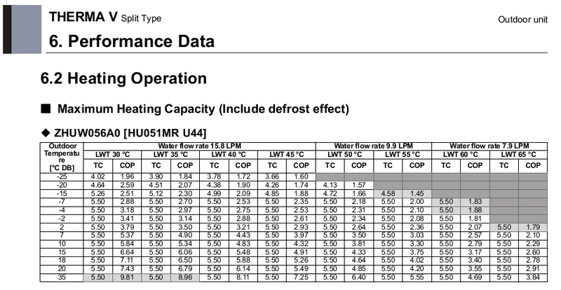

Bedankt voor je interessante & uitgebreide post @Domosapiens over de LG Therma V split.
De manual kan ik zo snel niet vinden, maar in de leaflet staat dit:
Afbeeldingslocatie: https://tweakers.net/i/giljmYXO3f8de95e8HgAbiOO_oU=/800x/filters:strip_exif()/f/image/MOSMmoSyfOyEEg9Do3LGML2e.png?f=fotoalbum_large
Die dip bij 2 graden vind ik vreemd. Is dit een foutje in de manual of zit er echt een dip?

Martin7182 schreef op zaterdag 11 juli 2020 @ 15:47:
Ja daar zat ik ook naar te kijken... en dan heb je juist je vermogen nodig. ik vermoed dat hij rekening houdt met defrosts en daarom dus een dip laat zien. Ik was nog een beetje nieuwsgierig naar dit model maar nadat ik die dip zag ging ik weer snel terug naar mijn ecodan op het wensenlijstje :)
edit: of "manipuleert" ecodan de cijfers zodat de deforst niet zichtbaar is? (enkel de grijze vakjes)
[ Voor 5% gewijzigd door develdonk op 11-07-2020 15:57 ]

@develdonk Als ik de "Engineering Product Data Book" bekijk die @Domosapiens linkt, dan lijkt het toch een foutje:
Afbeeldingslocatie: https://tweakers.net/i/wgrHvh7B639jxO7UPuML0UkJD5Q=/800x/filters:strip_exif()/f/image/nwWTydp8GAPh2AC7oAt1MvD2.png?f=fotoalbum_large
Dit is voor de 5kW. Voor 7kW en 9kW zie ik ook geen dip meer. Afgaande op de brochure zou ik deze unit nooit kopen. De Engelse versie laat trouwens niet de capaciteit bij -7 graden zien. Slechte brochures zeg!
Dit is tot nu toe wel mijn favoriet; vergeleken met de Panasonic 3.2kW (die ook heel constant presteert tot ver onder het vriespunt) is de max COP wat lager (bij 35 graden aanvoer), maar hoger bij b.v. 55 graden aanvoer. Ik probeer er nog achter te komen tot hoe ver hij kan terug moduleren want bij 35 graden aanvoer kan ik die 5kW niet kwijt in mijn systeem.
[ Voor 21% gewijzigd door Martin7182 op 11-07-2020 17:42 ]

Martin7182 schreef op zaterdag 11 juli 2020 @ 17:35:
In het data book is er in de nominale cijfers ook een dip bij 2 graden, maar dat is wel met een WB-temperatuur van 1 graden (dus hoge luchtvochtigheid). Bij de uitgebreide tabellen (zonder dip bij 2 graden) staat alleen de DB-temperatuur vermeldt. Misschien spelen ze daar een beetje vals door met een hele lage luchtvochtigheid te rekenen. Er staat wel bij: "Include defrost effect". De verwarring wordt er niet minder door.
Afbeeldingslocatie: https://tweakers.net/i/S7lzUZ_NBUYbJJ_iWj6HmBHufqY=/800x/filters:strip_exif()/f/image/lmZqUwmJr6rfiDRkDgQH2bFM.png?f=fotoalbum_large

Opmerkelijk @Martin7182 !
Maar waarom is dat dan in deze tabel niet terug te vinden ?
Afbeeldingslocatie: https://tweakers.net/i/5T18vF4K8v-sOOMZFg75biZBzRI=/full-fit-in/4920x3264/filters:max_bytes(3145728):no_upscale():strip_icc():fill(white):strip_exif()/f/image/qdpDbUKYe3r10Gw9DSd45Vso.jpg?f=user_large
Hier zie ik bij 2C geen dip.

Domosapiens schreef op zondag 12 juli 2020 @ 21:30:
5,3 naar 3,6 is geen dip???!!!
Dat snap ik ook niet zo goed. Misschien geldt deze tabel alleen voor hele droge lucht. Daarom ook mijn vraag over luchtvochtigheid. Bij nominale waarden moeten ze zich denk ik aan de spelregels houden zodat je WP's onderling goed kunt vergelijken. Bij losse tabellen hoeft dat niet.
  • rykers
  • Laatst online: 25-09 21:32
Martin7182 schreef op maandag 13 juli 2020 @ 00:11:
In dat geval is het dan ook nog belangrijk te weten wat ze dan doen onder de 2 graden. Als het alleen een dipje is bij 2 graden en daarna wel weer vol vermogen lijkt mij dat niet direct een probleem.
Anderzijds, ik ga het wel merken komende winter. De 9kw staat hier inmiddels en het is hier vaak vrij vochtig door de bossen in de buurt.
[ Voor 4% gewijzigd door rykers op 13-07-2020 08:11 ]

De ene tabel laat nominale vermogens zien en de andere tabel maximale vermogens als ik het goed interpreteer.
Volgens mij maakt de luchtvochtigheid op zich niet uit voor het vermogen, wel is het zo dat hoe hoger de luchtvochtigheid hoe eerder je last hebt van defrosts, en in vochtige omstandigheden kun je effectief dus in een bepaalde periode minder vermogen maken omdat je meer defrosts hebt.
Zie bijvoorbeeld ook de tabel van mijn Mitsu met max/nom/min vermogen opgaves.
Afbeeldingslocatie: https://www.mupload.nl/img/fs8h7hh3p.jpg

Ik zie bij zowel de gegevens van de LG als van de Panasonic T-cap dat de waarden zijn op basis van EN14511, dus ik heb gelukkig geen appels en peren zitten vergelijken bij mijn vergelijk.
Desondanks ben ik wel blij dat ik eerst nog even hybride mijn CV erbij hang, mocht de LG toch inzakken bij koudere temperaturen.

Grolsch schreef op maandag 13 juli 2020 @ 09:11:
Ja precies! Maar bij die andere tabel zonder dip staat dat het inclusief defrosts is. Dat maakt het ook zo verwarrend. Zou er staan "exclude defrost effect", dan had ik het helemaal gesnapt.

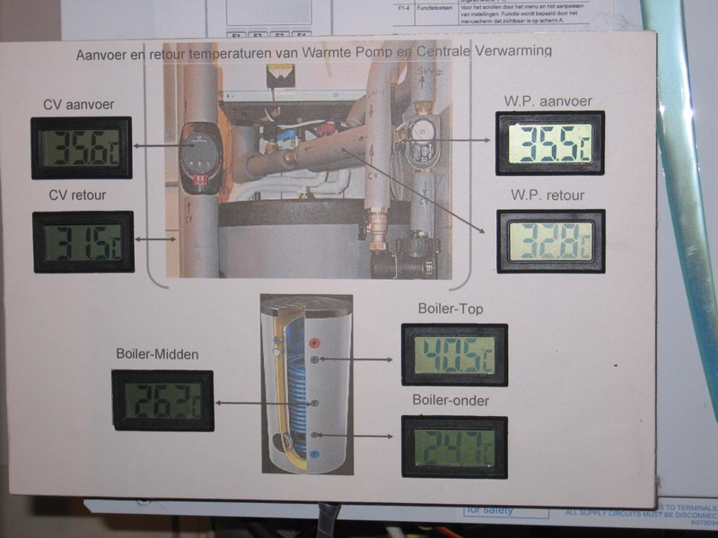

  • Naalroc
  • Laatst online: 24-09 23:06
Bo0bz schreef op maandag 20 juli 2020 @ 14:47:
Oké ik ken de werking niet zo goed maar dacht dat de WP warm water door het spiraal heen laat lopen wat op zijn beurt het vat langzaam op warmt. ik dacht dat naar mate je warm water gebruikt het vat wordt aangevuld met nieuw kraanwater waardoor de temperatuur langzaam zakt :+
dat is ook de normale gang van zaken: een grote voorraad warm water.
Wat @No Hands beschrijft , is een andere mogelijkheid, noemt men een hygiene boiler,( https://2-improve.com/wp-...2015/02/hygieneboiler.jpg ) maar die oplossing komt weinig voor, dacht ik zo.
Als je de hoeveelheid warmwater in je boiler wilt weten, kan je er meerdere dompelbuisjes in schroeven, meestal minstens 3 stuks, en in elk dompelbuisje een thermo sensor van Ali, voor $1/stuk, of zo;Dan weet je ongeveer hoeveel water je in de boiler hebt zitten.
Die aflezing heb ik zelf ook, en al eerder gepost, zal even zoeken.

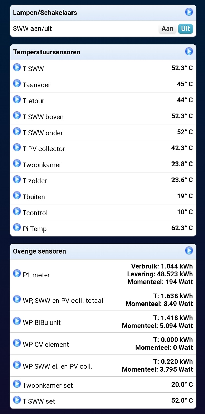

  • overwinteraar
  • Registratie: Januari 2019
  • Laatst online: 11-08 23:05
Bo0bz schreef op vrijdag 17 juli 2020 @ 14:38:
Wat adviseren jullie voor de SWW run die mijn Loria maakt? Die staat vanuit de fabriek ingesteld op een run tussen 00;00 - 05:00 en een tweede run van 15:00 - 17:00. Mij lijkt de run in de nacht een 'dure' run gezien de temperatuur 's nachts lager is dan overdag. Ook moet ik dan in het geval van afbouw salderen de uren 's nachts betalen. Kan ik af met een SWW run einde van de middag? We gebruiken overdag natuurlijk warm water maar douchen 's avonds.
Hangt van je situatie af.
Hier Loria 6010 met 300l boiler. SWW draait hier 2x per 24 uur, 1x begin vd avond en 1x begin vd nacht. Beide runs op ca 2 uur comfort, dan is ie makkelijk op temp. 2 runs ivm groot gezin. Begin vd avond omdat PV collector dan eerst kan verwarmen als t zonnig is. Korte run begin vd nacht voorkomt ook bij heel koud weer te lage binnentemperatuur begin vd ochtend. (Als ie tot 5 uur SWW op comfort temp houdt, dan heeft ie te weinig tijd om woning op te warmen). De standaard nachtrun van 5 uur is sowieso belachelijk lang. ;)
Paar maanden terug SWW comfort temp van 55 naar 52 graden aangepast. Scheelt bijna helft van kWh verbruik SWW element (Loria trekt m zelf niet naar 55 graden, ondanks belofte Techneco/verkoper). Dat is ook iets om op te letten.
Als saldering stopt, dan is overstap naar 1 run als zon schijnt wellicht optie, mits dit comfort de nek niet omdraait. :P
Wat @Naalroc schetst, klopt voor Loria. Via de spiraal (of 2, met PV collector) wordt het water in de boiler verwarmd. Tap je warm water, dan wordt boiler van onderen bijgevuld met koud kraanwater.
En ter aanvulling op @stuffer herkenbaar, dat je uit grafieken en cijfers leuke wetenswaardigheden haalt. Hier draait ook een z-wave 3 fase meter voor stroomverbruik en indicatie COP, werkt leuk (zolang de pi van domoticz geen kuren heeft :o). Buiten comfort periode staat SWW hier trouwens op 47 graden, anders hadden we overdag in de keuken of voor snelle douche nog wel eens te koud water.
Voorbeeldje van hier van data via Domoticz:
Afbeeldingslocatie: https://tweakers.net/i/X3oqyoX-eoM3mcyaKzF5cNsuVew=/800x/filters:strip_icc():strip_exif()/f/image/FfpdbW6rQ36W9MDMHWEpVf1P.jpg?f=fotoalbum_large
