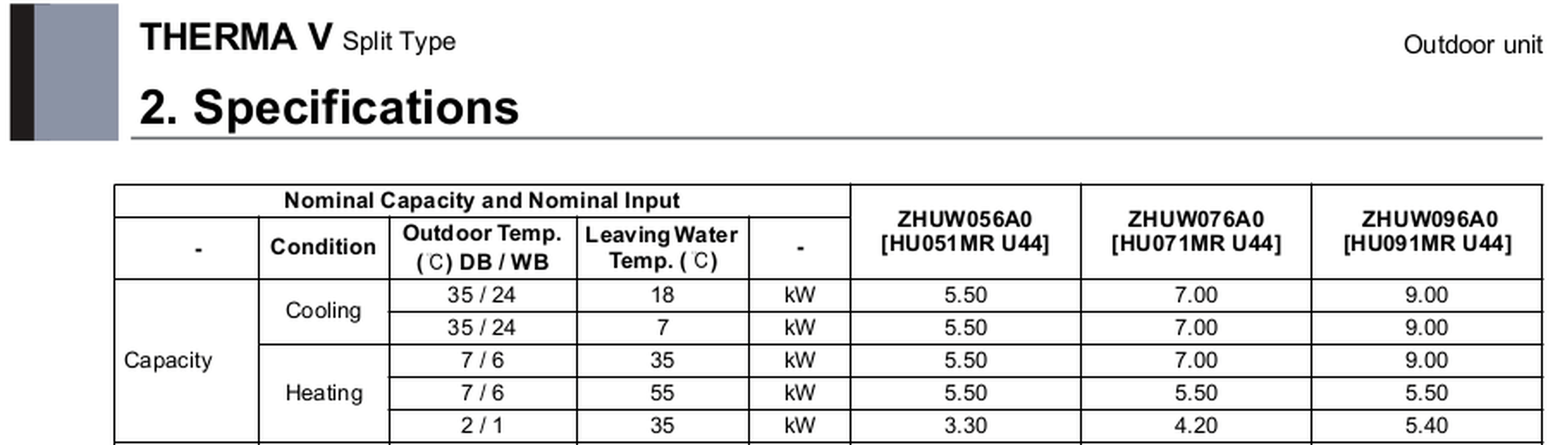

Voor diegene die overwegen een LG Therma V R32 aan te gaan schaffen wat ervaringsgegevens:
- stroomverbruik in stand off: 0 Watt. Niet goed te meten omdat stroomverbruik onder 5 Watt niet door mijn Qubino zwave smart meter wordt doorgegeven.
- stoomverbruik in stand on: 15 Watt
- stroomverbruik in stand on met pomp: 75 Watt. De on/off time van de pomp is regelbaar.
De app (wel de wifi module aanschaffen) heeft beperkte mogelijkheden:
- on/off
- mode instellen: Cooling, AI (=WAR met ruimtecompensatie), Heating
- setting kamertemperatuur of shift AI (-5 to +5)
- diagnose belangrijke functies. Handig, want dat kan niet met de controller zelf. Jammer is dat je alleen vinkjes terug krijgt en geen waardes.
De LG heeft geen eigen energiemeting helaas. De externe modbuscontroller is schreeuwend duur.
De controller geeft wel de TA en TR goed weer en de kamertemperatuur (ook voor eventuele 2e zone, zonnecollector of DWH). Binnen de controller zijn geen functies om interne waardes te meten (bv gemeten buitentemperatuur, debiet, koelmiddel, ....). Op zich zelf niet zo erg. De meeste tweakers kopen kWh-meters, temperatuursensoren en een Kamstrup warmtemeter.
Ik kan de werking nu niet verder controleren. De huidige buitentemperatuur zit tussen verwarmen en koelen in.
Panasonic TCAP 12kW J-versie + Heishamon/HA/Node-Red/Grafana/InfluxDB; Atlantic v3 200L; 5* jaga strada 21 & zelfbouw DBE; 3*2400Wp (O,Z,W); KIA EV6 77kWh RWD + EVCC/cFos Wallbox solar; 3* Marstek 5kWh (v151)+CT003 (v114)+ modbus/lilygo/node-red/HA

  • zeekip
  • Laatst online: 28-07 17:39
David schreef op dinsdag 7 juli 2020 @ 21:41:
Ik heb de HM071M.U43.
Met de kap eraf ziet het er dan zo uit:
Achter de platen met aansluitterminals zit nog een pcb verstopt.
De ervaringen zullen nog wel even op zich laten wachten. Het is buiten te warm om te verwarmen en te koud om te koelen.
In de bijgevoegde informatie staat zover te zien is dat de 7kw en 9kw indentiek zijn, helaas weinig te vinden over het bereik van moduleren.
Gebruik je deze ook voor SWW ? Of alleen voor het koelen en verwarmen van de woning.
Ik kan op veel plaatsen berekeningen vinden voor het verwarmen van je huis met een warmtepomp, maar als je deze ook op het SWW wilt aansluiten heb je neem ik aan extra vermogen nodig.
Ik wil deze namelijk aansluiten op een buffervat met hygiene spiraal in combinatie met een zonneboiler. Nu lees ik erover dat een wat grotere warmtepomp een 9Kw bijvoorbeeld meer vermogen levert door een hoger debiet. Door de stroming kan dit slecht zijn voor de gelaagdheid in het vat. Maar met een te kleine warmtepomp sta je koud te douchen.
kortom is er wat van te zeggen om een iets zwaardere warmtepomp aan te sluiten om SWW te maken ?

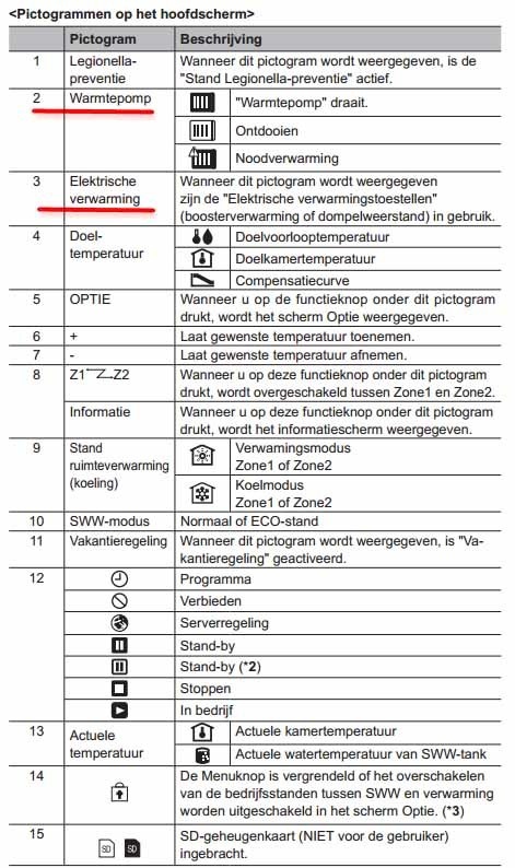

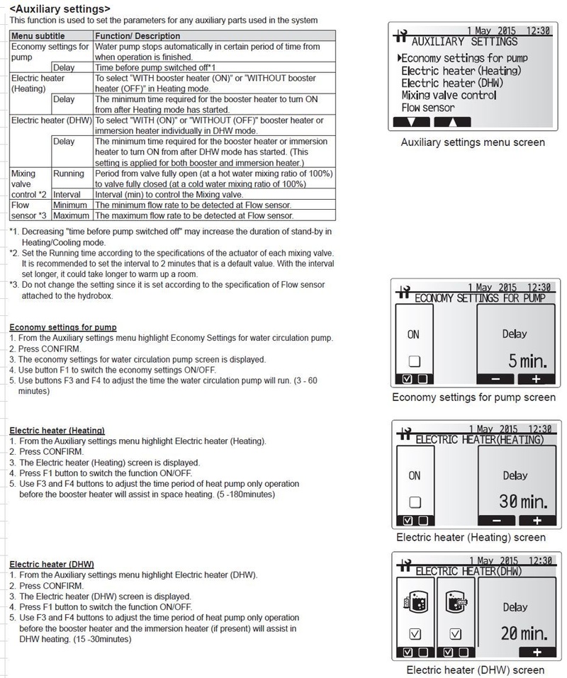

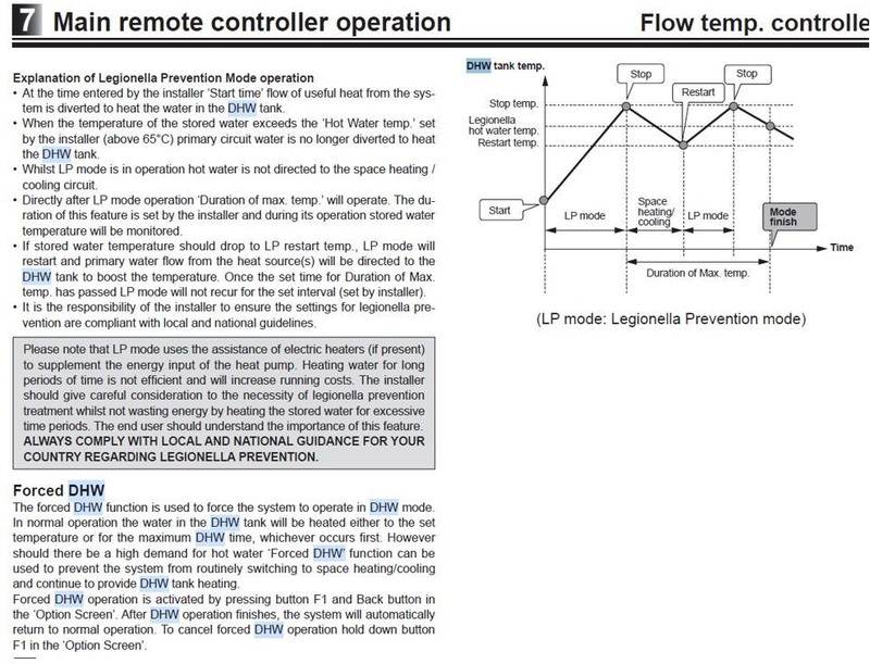

Een legionella run bij de SHW112YAA is met alleen het elektrisch element. (ik vind deze post niet meer zo snel terug)
Is er een mogelijkheid; anders dan handmatig, om mijn 400L vat eerst door de pomp tot 55° te verwarmen en hierna pas het element in te schakelen?
In Melcloud of op de binnen unit zie ik geen optie om in de uren voor een legionella run (bijv. 1x per 2 weken), de temperatuur te verhogen naar 55° en hierna de legionella te laten starten. (Het element trekt 7,8Kwh voor 48->63)
Omwille van de WAF maar ook CAF (children) blijf ik van Melcloud2Domoticz af.
Gasloos 26-05-2020; SHW112YAA + ERSC-VM2C, SWW 400L

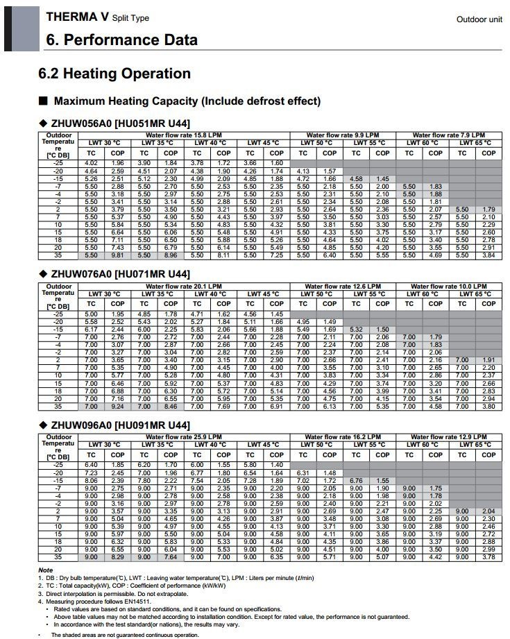

De 2C dip:
@Martin7182 constateerde in de leaflet een vermogensdip bij 2C:
Afbeeldingslocatie: https://tweakers.net/i/giljmYXO3f8de95e8HgAbiOO_oU=/800x/filters:strip_exif()/f/image/MOSMmoSyfOyEEg9Do3LGML2e.png?f=fotoalbum_large
Ook te vinden bij Specifications in het Engineering Data Book:
Afbeeldingslocatie: https://tweakers.net/i/w5kEhvCgLGoA22fIjjAE4rAfB9g=/full-fit-in/4000x4000/filters:no_upscale():fill(white):strip_exif()/f/image/lmZqUwmJr6rfiDRkDgQH2bFM.png?f=user_large
Maar niet bij de Performance data:
Afbeeldingslocatie: https://tweakers.net/i/5T18vF4K8v-sOOMZFg75biZBzRI=/full-fit-in/4920x3264/filters:max_bytes(3145728):no_upscale():strip_icc():fill(white):strip_exif()/f/image/qdpDbUKYe3r10Gw9DSd45Vso.jpg?f=user_large
Een verklaring hiervoor ontbreekt nog.

  • _RRM_
  • Laatst online: 14:49
Dit geeft zeker richting, maar ik lees het niet als mogelijkheid om de legionella run eerst op de warmtepomp tot de 55 te laten verwarmen en daarna met het element tot >60.
Maar meer als een soort "zuinige" modus. Of betreft ECO hier toch het element, wanneer er gesproken wordt over het "volledige vermogen van de warmtepomp"?
Mijn verwarring komt door de uitleg die bij de pictogrammen staat: (onderscheid tussen 2. warmtepomp en 3. elektrische verwarming)

_RRM_ schreef op vrijdag 10 juli 2020 @ 21:29:
ik lees het zo wel. wat zou het anders betekenen???

  • Blackraven
  • Laatst online: 25-09 16:39
@_RRM_ @develdonk
Toevallig liep ik tegen hetzelfde probleem aan, dat ik niet wil dat ie puur op het element de legionella runs doet.
Rare is dat de buitenunit dan ook uit staat, dus geen combi van WP en element.
(Mijn 75YAA gaat sowieso maar tot max. 60 graden)
Heb nu het tijdstip al verplaatst net na de dagelijkse SWW run, dat helpt iets om element tijd te bekorten.
Zou switch 1-6 op 'off' zetten hier nog iets aan kunnen bijdragen?
Of zou dan de hele legionella run om zeep gaan?

Blackraven schreef op zaterdag 11 juli 2020 @ 03:07:
@_RRM_ @develdonk
Deze zou je nog kunnen proberen:
Afbeeldingslocatie: https://tweakers.net/i/Egx0avudT3Q-aHIsbdRF-jUA84M=/800x/filters:strip_icc():strip_exif()/f/image/kiesZfQBnxVKxLXsA4KUfGN2.jpg?f=fotoalbum_large
DWTW 2,3m, Ecodan 10kw, 15,9kWp (oost-west 12° Growatt), Rc >5, Hr++, Vera edge

  • _RRM_
develdonk schreef op zaterdag 11 juli 2020 @ 00:18:
[URL=[Afbeelding][/URL]
Door de opmerking onder het overzicht van de DIP schakelaars las ik deze functie weer anders.........
Opmerking: *1. Wanneer de hydrobox is aangesloten op een PUHZ-RP/SUHZ-SW-buitenunit waarvan de maximale uitlaatwatertemperatuur 55 ºC is, moet Dip SW1-2 worden omgezet naar OFF
Dit lijkt meer voor de onderlinge aansturing binnen/buiten unit (kan maar tot 55 of 60 gaan).
develdonk schreef op zaterdag 11 juli 2020 @ 04:52:
Gisteravond ook gevonden, maar ook hier twijfels, omdat er duidelijk onderscheid gemaakt wordt in SWW en LP.
Als de SWW instelling naar ECO gaat met een wachttijd van circa 90 minuten, zou die dan ook op een LP run toegepast worden?
Of is de SWW ECO optie niet van toepassing op het legionella programma?

  • _RRM_
@_RRM_ @develdonk
In de toelichting bij switch 1-6 staat element aan/uit voor verwarming of verwarming + SWW.
Betekent hier SWW al : SWW en LP gaan op het element of LP gaat sowieso op het element en is niet aan te passen.
Ik heb overigens ook dezelfde truc gedaan met de instellingen. De LP start om 13:00 en SWW om 12:00, maar mijn SWW staat ingesteld op 48. Het traject erna gebeurd dan alleen op het element.
Een mooie optie zou zijn -x uur voor de LP run de SWW te kunnen starten met een afzonderlijke temperatuur (tov het reguliere SWW moment) tot het maximum van wat de pomp kan (in mijn geval 55)
@develdonk @Blackraven Zojuist de ECO modus geprobeerd met max 30 min uitstel van wat lijkt het element.
Bij een temp van 46 (onder de streef van 48) in het legionella programma gaat toch meteen het element aan.
De melcloud2domoticz van @Blackraven laat ik voor wat het is.
Zal het handigmatig doen (dag of middag vantevoren handmatig temperatuur van het vat van 48 naar 55 en hierna automatisch het LP laten starten.)
[ Voor 14% gewijzigd door _RRM_ op 11-07-2020 14:23 ]

lolle1212 schreef op maandag 6 juli 2020 @ 11:38:
Hmm bij panasonic is het in ieder geval met de 7&9kw H serie wel degelijk zo hoor, en het lijkt me juist best logisch dat het bij LG ook zo zal zijn..
Het is namelijk gewoon goedkoper om 1000x 1 model te maken dan 750x model A en 250x model B.
Dit zie je overigens bij wel meer producten CPU's, GPU's enzo heb je ook vaak gelimiteerde versies.
De 7kw bij pana is gewoon een begrensde 9kw. Qua data lijkt dat bij LG ook het geval. De ondergrens qua modulatie is eigenlijk altijd een limitatie van de compressor, die dus gelijk zal zijn. (bijv pana H is zowel 9kw als 7kw minimaal 450watt opgenomen vermogen)
Wel is het zo dat het niet perse betekend dat een 9kw de betere deal is, want het betekend wel dat ie bij op temperatuur komen hogere piekstroom vraagt, maar dit is vaak te limiteren met stiltestand(en)
Vannacht een 1e run van mijn LG 9KW monoblock. Buiten tussen 9 en 11 graden; binnen 21 graden. Blijkbaar staat de stooklijn nog niet goed 8)7 . LG verwarmde naar 22 graden.
Piekstroom: 1650 Watt opgenomen vermogen, daarna 780 Watt en 350 Watt.
Dus minimaal opgenomen vermogen lijkt 350 Watt te zijn.Afbeeldingslocatie: https://tweakers.net/i/qGAOG7H-zJfRKcUs1oAo2V-71d8=/800x/filters:strip_icc():strip_exif()/f/image/xIqpIIXPCX8XqRje4XFobB9t.jpg?f=fotoalbum_large

Blackraven schreef op zaterdag 11 juli 2020 @ 12:02:
@develdonk @_RRM_
Bedankt voor de tips, zal nog even verder spitten/testen.
Als 'last resort' kan ik Melcloud2Domoticz nog scripten om de SWW temperatuur maximaal op te piepen met de WP zelf vlak voor een LP.
Mijn grootste bezwaar tegen M2D is dat die de setpoints hard overschrijft die je lokaal of via de app instelt, dus de setpoints heb ik er allemaal uit gehaald, hij monitort nu alleen maar.
Nu verandert de SWW temperatuur normaal gezien niet, staat normaal op 50, dus die zou ik weer terug kunnen zetten in M2D met een timer omhoog naar 60 ofzo vlak voor de LP en daarna weer terug naar 50.
als ik dit grijze blok lees krijg ik minder vertrouwen dat het kan:
Afbeeldingslocatie: https://tweakers.net/i/Sy7q8KX0i1tu4ZTPFF61-udw6pQ=/800x/filters:strip_icc():strip_exif()/f/image/ZD2CrWVj2t27lKmFiYDU6UwR.jpg?f=fotoalbum_large

_RRM_ schreef op zaterdag 11 juli 2020 @ 09:12:
zie post hierboven, ik denk dat hij het element meteen aanzet als ik het zo lees en dat dat dus standaard is... Zou wel zonde zijn. Wellicht kun je met settings ervoor zorgen dat een legionella run altijd uitgevoerd wordt nadat de boiler weer op temperatuur is gebracht door de warmtepomp (bijv als je in ochtend doucht met gezin kijken wanneer hij vat gaat verwarmen en dan wanneer hij klaar is en dat tijdstip gebruiken voor de legionella run (met uurtje pauze er tussen voor zekerheid). Wellicht is dat beste optie? Als dat zo einde ochtend is komt het mooi uit met de zonnepanelen als je die hebt.
Dit is overigens de reden waarom ik "maar" een 2 kw element wil aanschaffen. zodat je dit mooi kan compenseren met zonnepanelen.
