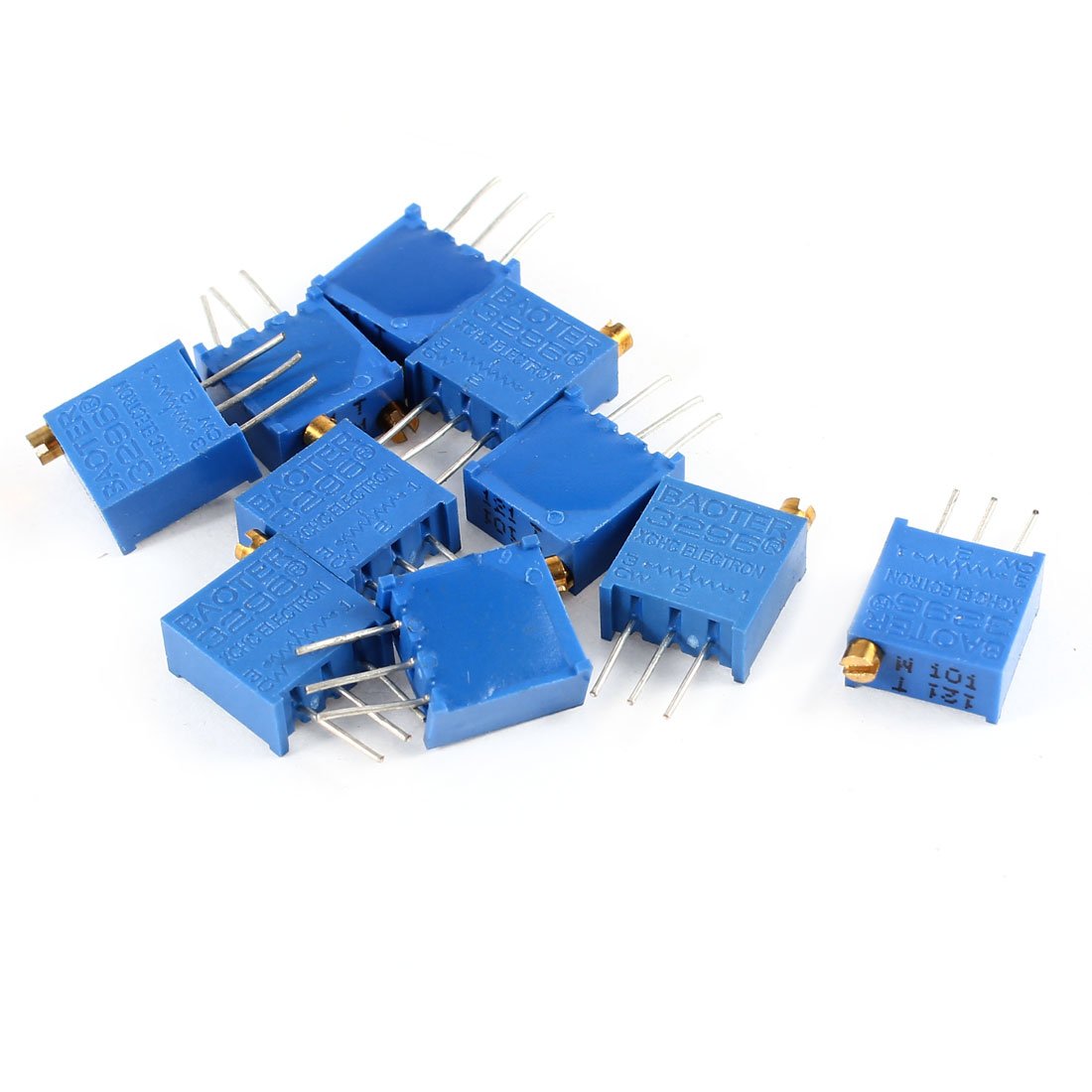

Na een tip van @Zwerius laat ik er een potmetertje tussen solderen, dan kan ik wat uitgebreider testen.
Iemand tips voor een bereik van 3kOhm tot 15kOhm?
Ja, koop gewoon een potmeter van rond de 12 kOhm (die gaan tot bijna nul terug) en zet een weerstand van 3kOhm in serie. Dan heb je precies het gewenste bereik.
Bij de Conrad hebben ze vast wel iets passends.

Een instelbare variabele weerstand van 10kΩ heb ik nog wel liggen, en kan je die opsturen; bij Conrad ben je veel meer kwijt aan porto, dan aan het onderdeel.
Het type dat ik heb is een lineaire schroef instelbare, waarmee je heel fijn kunt instellen.
500 Ω heb ik ook wel.
10 KΩ opsturen morgen?
Zoiets, maar dan slechts ca 15 mm lang
Afbeeldingslocatie: https://images-na.ssl-images-amazon.com/images/I/615pXGJdLjL._SL1100_.jpg

Naalroc schreef op maandag 29 juni 2020 @ 23:07:
Tnx voor het aanbod, maar die kennis van mij die e.e.a. gaat solderen had ook wel e.e.a. liggen, en hij ging het regelen zei hij.
